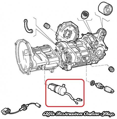

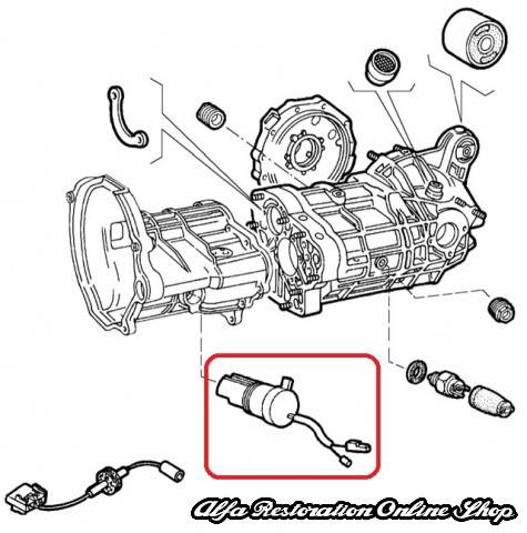

Grazie per i preziosi suggerimenti, la macchina la possiedo da pochi mesi e un po per volta la sto restaurando e appena possibile farò i dovuti controlli; dunque vediamo se ho capito bene, il sensore sta sul cambio:
Visualizza allegato 203161

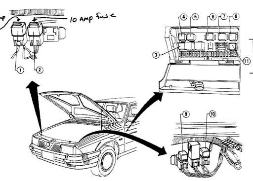

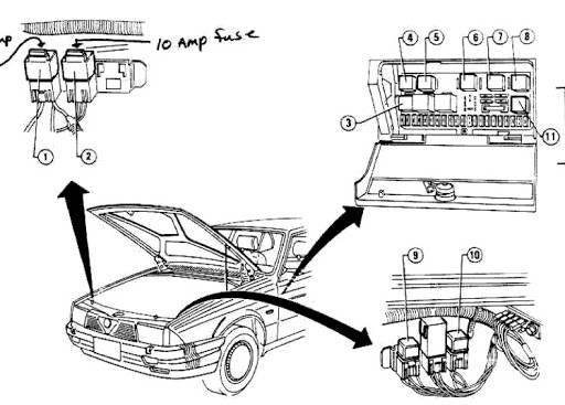

Il collegamento del sensore "60526262" passa prima dalla scatola fusibili che sta avanti a sinistra lato guida:
Visualizza allegato 203162

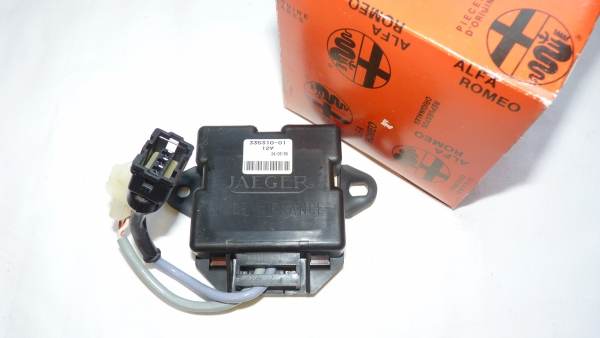

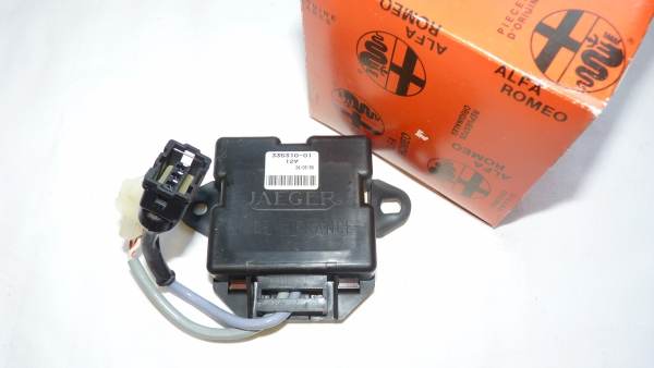

Poi prosegue il collegamento alla centralina "60529121" al lato passeggero (che non ho capito esattamente dov'è posizionata):
Visualizza allegato 203163

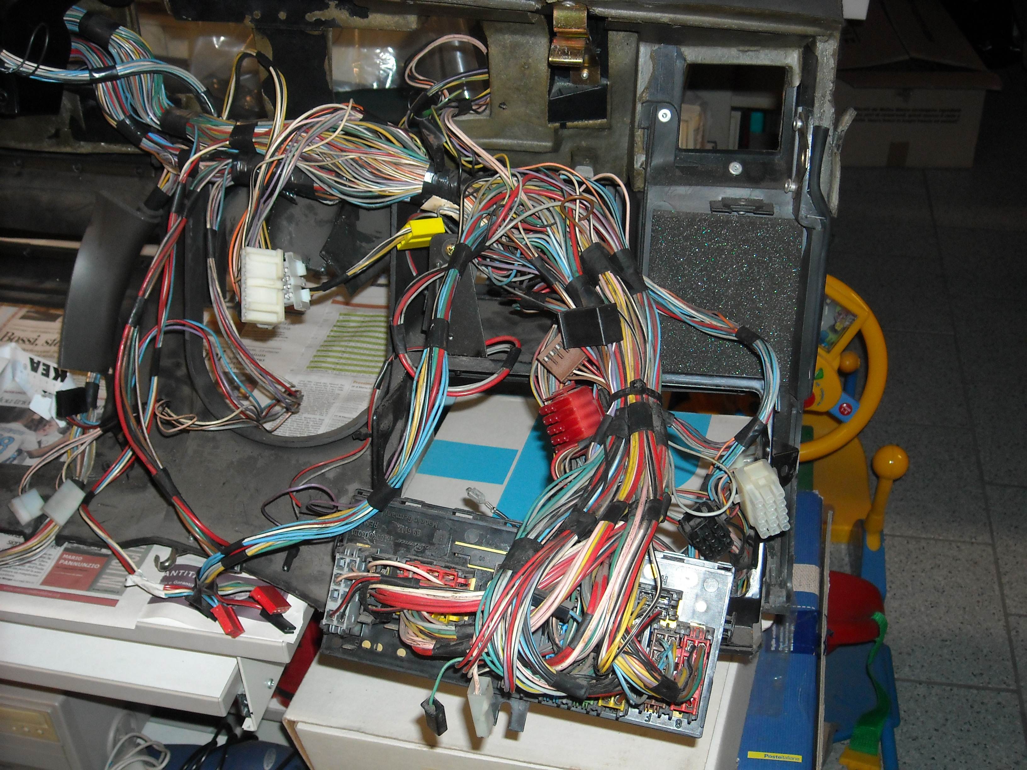

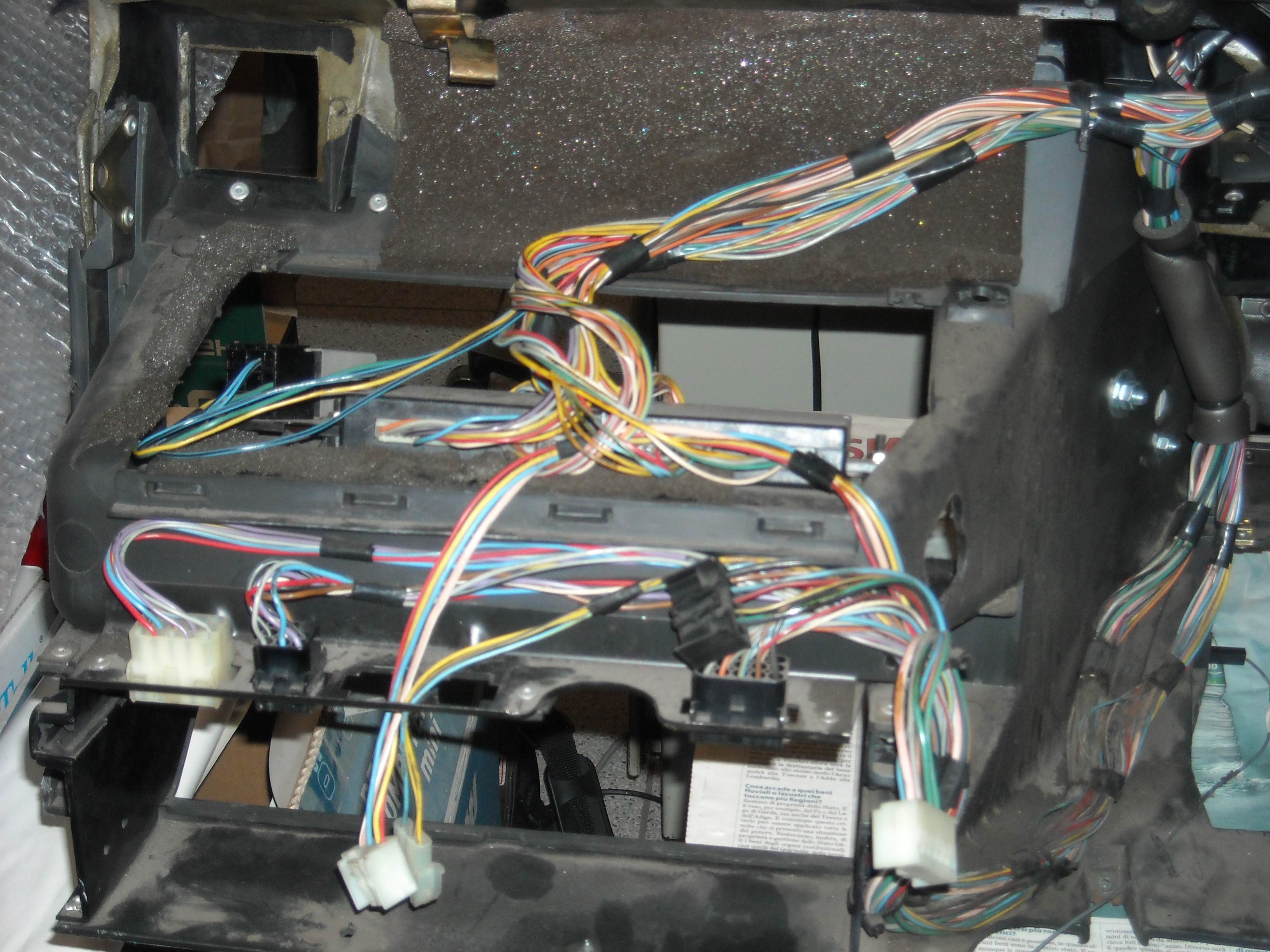

se ti può essere d'aiuto ti allego due foto, nella prima vedi il cruscotto dal lato verso il motore e quindi noterai che sopra il porta oggetti lato passeggero c'è la famosa centralina, dopodiché quella della scatola fusibili.... appena trovo il file del manuale ti mando anche i colori precisi del filo.
    708.2 KB · Visualizzazioni: 541
    921.1 KB · Visualizzazioni: 468

Quella centralina è nell'abitacolo, lato passeggero, sotto al volante, verso sinistra.

non sotto il volante, ma sopra il porta oggetti lato passeggero.... ci sono due viti (o forse quattro) e si apre lo sportellino.
sotto il volante c'è la scatola fusibili, per estrarla, se non ricordo male, basta ruotare la parte superiore verso il motore.
