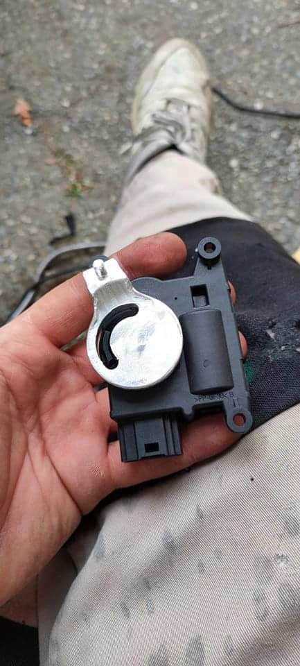

Io mi sono costruito il ricambio in alluminio 😁
Hai per caso un disegno da condividere per la produzione? Te ne sarei grato.
    49.1 KB · Visualizzazioni: 638
Con grande gioia e molte bestemmie vi comunico che sono riuscito ad aggiustare il meccanismo di ricircolo dell'aria senza smontare l'intero cruscotto!!! ho cambiato la leva mantenendo il motorino originale( ho dovuto incollare il 3° supporto che avevo rotto per estrarlo) ed ora funziona alla grande. ringrazio tutti quelli che hanno contribuito a creare questa guida
