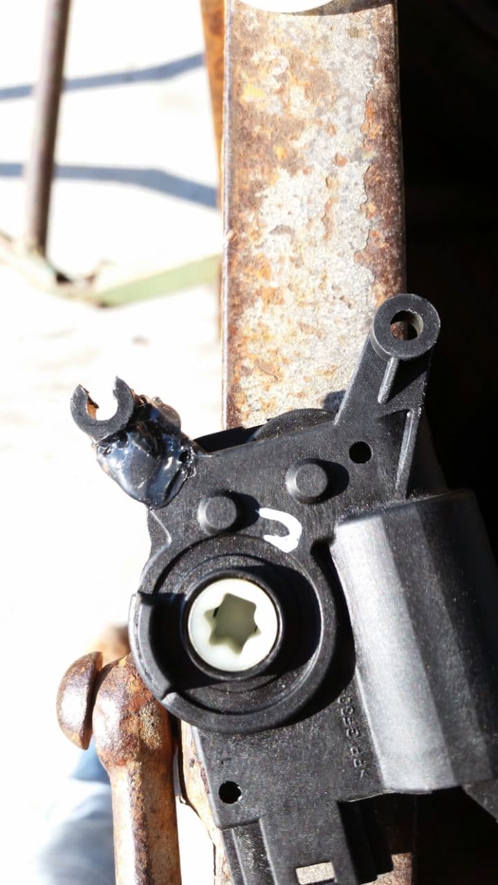

Con grande gioia e molte bestemmie vi comunico che sono riuscito ad aggiustare il meccanismo di ricircolo dell'aria senza smontare l'intero cruscotto!!! ho cambiato la leva mantenendo il motorino originale( ho dovuto incollare il 3° supporto che avevo rotto per estrarlo) ed ora funziona alla grande. ringrazio tutti quelli che hanno contribuito a creare questa guida

si(se intendi quella più interna lato passeggero per intenderci, la esterna, lato guidatore, una volta messo in posizione il motorino non da problemi per rimontarla) ho seguito il consiglio di ilovegiulietta e ho tagliato il supporto per poter agganciarlo alla vite già avvitata

Mi riferisco a quella più in alto (diciamo lato cruscotto). L'ho puntata e avvitata un po' e tagliata un asola del motorino per agganciarla ma viene giù il motorino...
immagino, anche rimontarlo è stato molto faticoso, una volta che sei riuscito ad agganciare l'asola tagliata devi riuscire a ruotare il motorino verso il basso e allo stesso tempo far entrare la leva che gira sulla sua sede; SOLO a questo punto puoi sforzare un pochino e muoverlo per far entrare l'asola sul supporto a perno; una volta che lo senti in posizione vedi che riesci ad avvitare anche l'ultima vite
