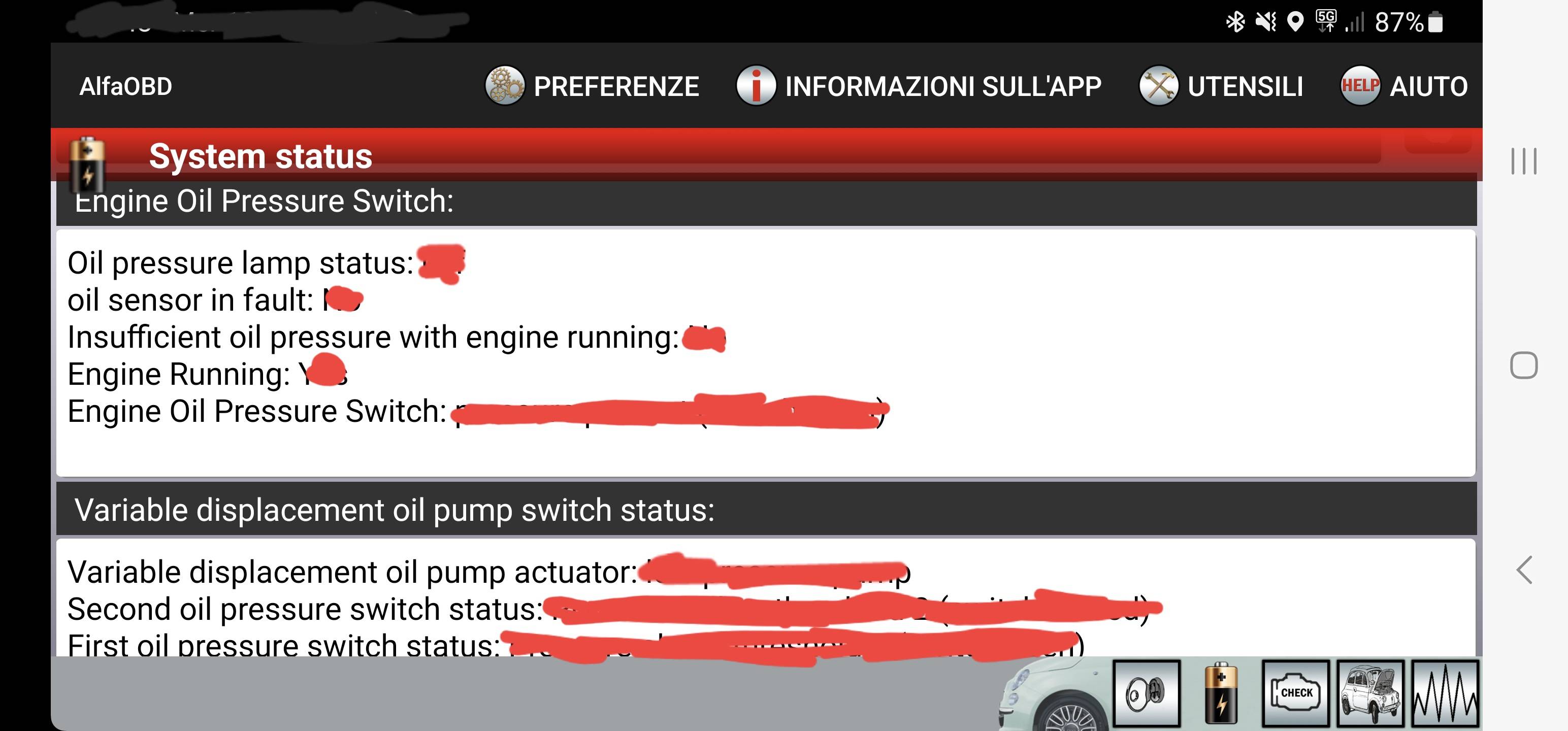

Buongiorno, visto che ormai quello della pressione olio è un problema molto diffuso, abbiamo capito che le soluzioni sono diverse a seconda della gravità, ma il problema peggiore resta il malfunzionamento della pompa stessa, un caso estremo ma possibile.
Potete controllare lo stato della pompa, della elettrovalvola e del sensore olio con ALFA OBD sia per PC che per Android.
Scaricate e pagate ALFA OBD per ANDROID e dopo aver impostato la connessione col dongle obd II bt andate in :
Mycar - Alfa Romeo - Stelvio - Engine - Selct Control Unit -Diesel 2.2 Bosch poi cliccate su Connect, una volta connessi andate nella sezione SYSTEM STATUS (in basso a destra c'è il simbolo dellas PILA )cliccate su READ SYSTEM STATUS e spuntate MONITOR PARAMETER cliccate su ADD/REMOVE e nel menù a tendina spuntate i parametri ENGINE OIL PRESSURE SWITCH E VARIABLE DISPLACEMENTE OIL PUMP SWITCH STATUS, cliccate sul triangolino rosso a destra e apparirà su di esso una manina significa che sta leggendo i dati in tempo reale e al di sotto troverete l'elenco dei dati con le informazioni (vedi foto come esempio!!)

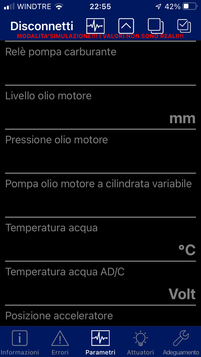

È possibile controllare questi parametri anche su MiTo?
