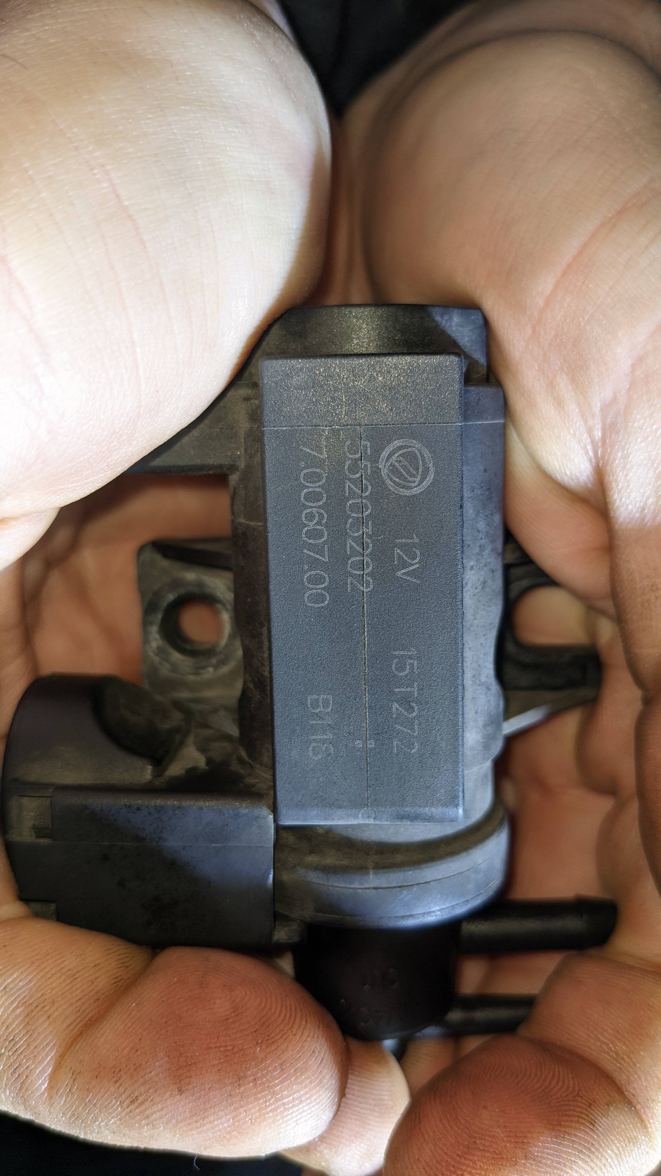

Dopo varie ricerche ho smontato il tubo che va all'attuatore e aspirando ho visto che l'attuatore si muove tranquillamente, a quel punto ho smontato l'elettrovalvola convertitore pressione Turbo "Pierburg" ho dato una pulita e la macchina è tornata a funzionare per un giorno.

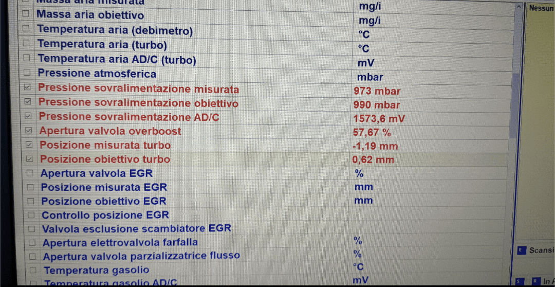

Si ripresenta il problema, di colpo la turbina non spinge più perché l'attuatore non lavora ne in marcia ne da Fermo. Ne sono certo in quanto mi sono collegato con Multiecuscan e come parametro "Apertura valvola Overboost" quando funziona ho una percentuale, quando l'elettrovalvola non funziona rimane a zero.

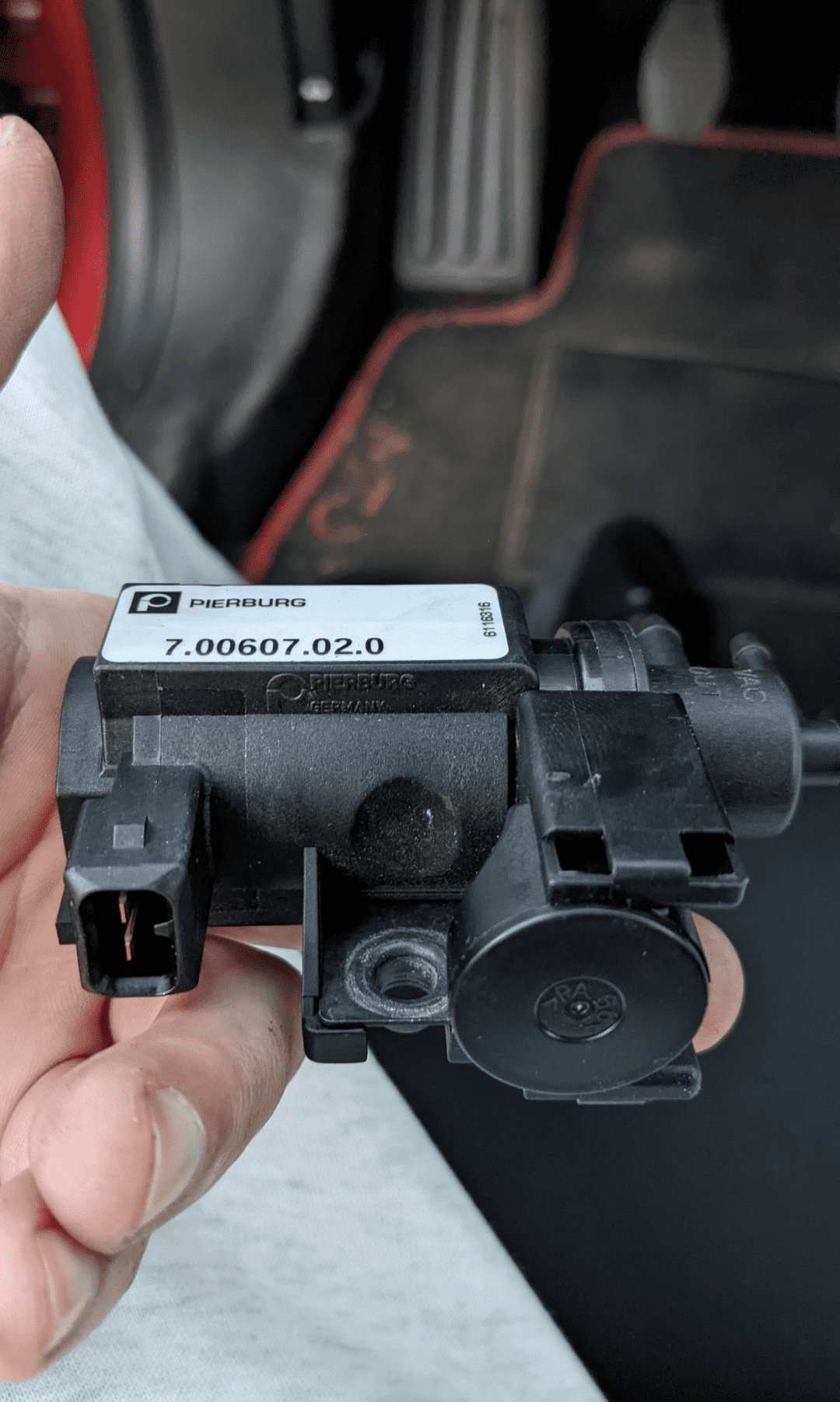

Compro l'elettrovalvola Pierburg nuova, la monto e faccio una prova, alla prima accensione ha lavorato male, spengo riaccendo e funziona regolarmente.
Vado a testarla e faccio un giro di 10/15 min bello spinto 3500/4000 giri ed ho verificato che la turbina funziona alla grande senza perdite di potenza. Quando stavo per rientrare, la macchina perde potenza, verifico dal PC, l'elettrovalvola era a 0 e la turbina non spingeva più.
Torno a casa, accendo la macchina e l'attuatore rimaneva aperto, stacco il tubo che dalla scatola del vuoto va alla Pierburg e appoggiando il dito sulla scatola del vuoto ho visto che aspirava e non avendo neanche problemi col freno ho pensato che il depressore e la scatola del vuoto siano okay. A quel punto cambio i tubi dalla scatola del vuoto alla Pierburg e dalla Pierburg all'attuatore. Stesso problema, Pierburg letta da PC a zero e attuatore alzato. Stacco il connettore della Pierburg e verifico se c'era corrente, 10V. Quando riattacco per un momento l'attuatore è sceso per poi rialzarsi subito. Compro e cambio il sensore di pressione posto sul collettore di aspirazione. Accendo è niente.
Ripenso a tutto quello che ho fatto e ho continuato a cercare ed informarmi. Mi convinco nuovamente che il problema sia la Pierburg. La ricompro nuovamente, la monto e accendo la macchina attendo un po' esaminando i parametri col PC e tutto funziona regolarmente è l'attuatore sta basso mantenendo la turbina in fase di lavoro. Aspetto un po' e vedendo il comportamento regolare della macchina ho fatto un giro bello lungo stando a regimi bassi ma verificando che la turbina lavorasse regolarmente, mentre andavo l'attuatore si ferma e scende allo 0, mi fermo ormai disperato e aspetto 5 minuti con la macchina accesa, la Pierburg inizia nuovamente a lavorare e faccio un altro giro a bassi regimi 2000/2500 giri, mentre facevo il giro in due momenti la Pierburg si è fermata per qualche secondo dandomi perdita di potenza per poi riprendere a lavorare regolarmente.
Oggi testo nuovamente la macchina, sempre a bassi regimi perché ormai ho la fobia e la macchina si è comportata bene e la valvola ha lavorato regolarmente per tutti i 30/40 minuti. Allora inizio a pensare che il problema magari sia risolto nonostante anche questa nuova elettrovalvola ha avuto dei mancamenti e che magari quella prima di questa l'ho rotta subito perché mi sono messo a spingere come un matto senza lasciargli il tempo di stabilizzarsi. Adesso la macchina l'ha presa la mia ragazza e l'ha guidata per un tragitto di 15 minuti sempre rimanendo cauta e sembrerebbe che il problema non si sia ripresentato.
Leggendo i valori di Multiecuscan non ho notato grandi differenze da quando funziona a quando si ferma tranne il valore "apertura valvola Overboost"
Nel caso ditemelo che allego foto dei parametri.

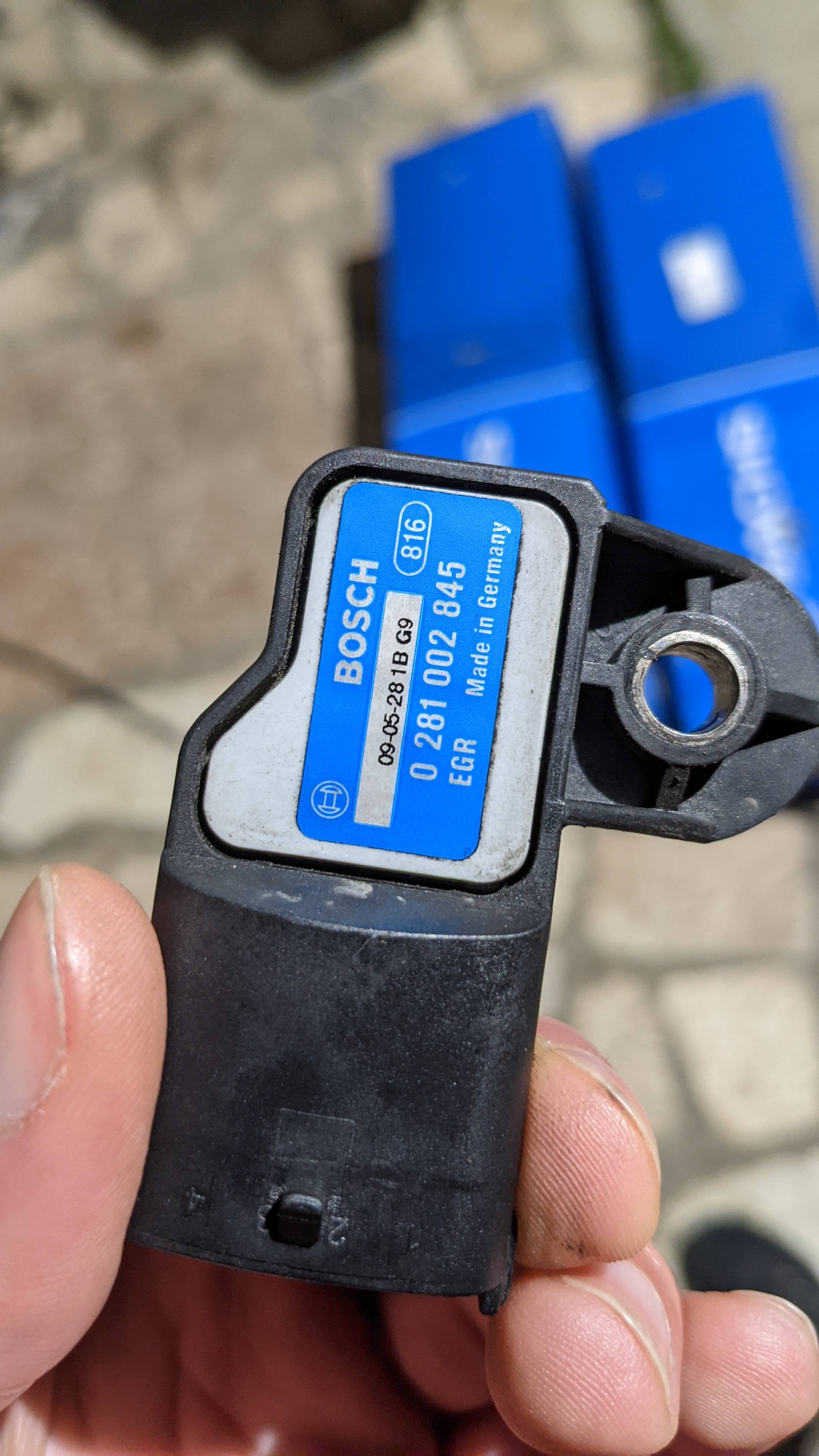

Allego foto della Pierburg vecchia/nuova e sensore di pressione

Ciao, confermo che non è la Pierburg, con la nuova, a macchina accesa il parametro "apertura valvola Overboost" è al 53% chiude l'attuatore ma non del tutto come dovrebbe fare "inoltre mi ha segnalato errore posizione turbo ma direi sia normale in quanto l'attuatore non sta funzionando a dovere". Ho provato a muovere i fili e confermo che ha 2 piedini. Ho ordinato un Vacuometro che arriverà domani così verifico se il depressore va a -0,8 bar. Per quanto riguarda i collegamenti elettrici non riesco a verificarli. I fili della Pierburg dopo poco si uniscono dentro la guaina ad altri fili, dovrei iniziare a smantellare il cablaggio per seguirli. In ogni caso ho spinto a mano l'attuatore è riesco a chiuderlo del tutto ma il parametro posizione misurata turbo non cambia infatti non capisco da dove viene rilevato. Penso che venga rilevato dalla centralina in base all'apertura della Pierburg. A macchina accesa staccando il tubo che dalla depressione va alla valvola si è stabilizzato il parametro "posizione misurata turbo" è la Pierburg rimaneva al 53%.

Aggiungo che, accendo la macchina, valvola 53%, posizione misurata turbo sballata -1,6 in negativo. Faccio un giro e la turbina funziona, nel senso che l'attuatore è chiuso abbastanza da farla funzionare, ma i parametri della valvola e posizione turbo sono bloccati a quei valori. Torno a casa, motore ancora acceso e macchina ferma. Valvola 0% e posizione misurata turbo torna nel range di valore normale. Quindi nuovamente Pierburg morta. Lo so che è la terza valvola che compro e la sto comprando dal medesimo venditore, tutte presentano questa strana cosa, hanno un adesivo con i vari codici sopra e se stacco l'adesivo c'è il logo Pierburg cancellato, non mi sembra normale sta cosa, allego foto.

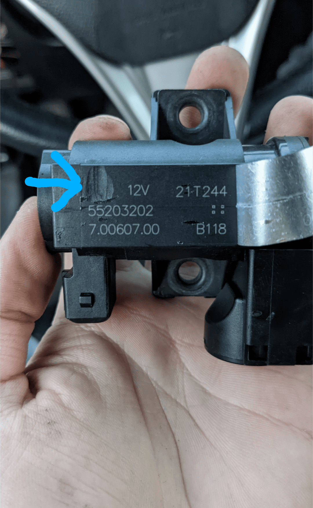

Io ho sostituito la mia con una nuova qualche mese fa (che è esattamente lo stesso modello della tua) presa su amazon e ha il tuo stesso adesivo, ma non ho provato a toglierlo, quando prendo in mano la macchina nel weekend provo a darci un occhiata.
