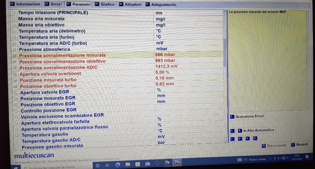

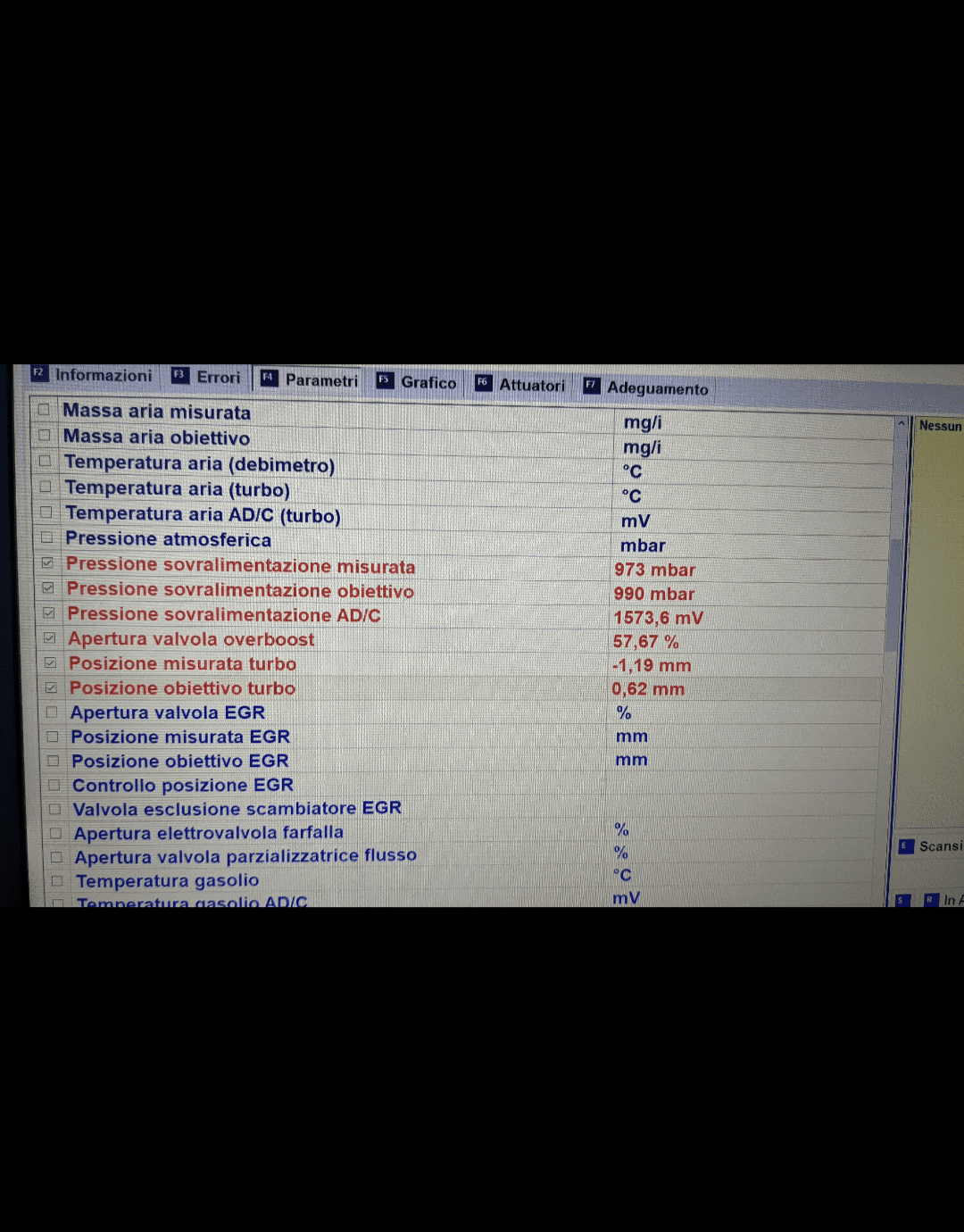

Rimessa Pierburg precedente. Subito i valori erano come quelli precedentemente postati in foto. Poi pressione misurata è rientrata in range Overboost 0%. Allego foto.
Attualmente errore cancellato

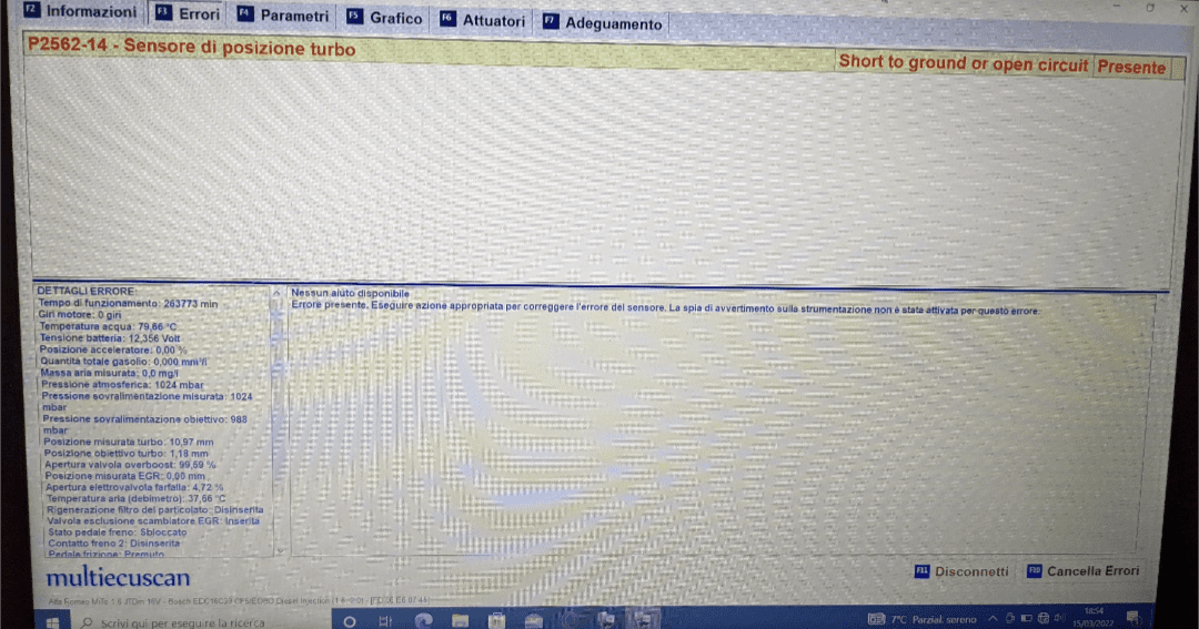

Io continuo ad avere il dubbio delle Pierburg fallate. Con la precedente il valore si ferma a zero e non si muove. Le ho dato un colpetto e per un secondo è salita al 95% per poi rimettersi a 0. L'ho colpita ancora ma nulla.
Anche io l'ho comprate da Amazon. Ho il dubbio che se la compro da AutoDoc mi arrivi la medesima in quanto l'adesivo in foto è identico.
Io ho sostituito la mia con una nuova qualche mese fa (che è esattamente lo stesso modello della tua) presa su amazon e ha il tuo stesso adesivo, ma non ho provato a toglierlo, quando prendo in mano la macchina nel weekend provo a darci un occhiata.
Ad ogni modo, qui entra una nuova variabile in gioco: posizione turbo (che credo si riferisca alla geometria variabile) nemmeno sapevo che ci fosse un sensore. Informati a riguardo, magari è quello. O nel peggiore dei casi, geometria variabile incrostata… però qui le mie conoscenze ed esperienze si fermano.
Qualcuno qui da qualcosa riguardo a questo sensore?

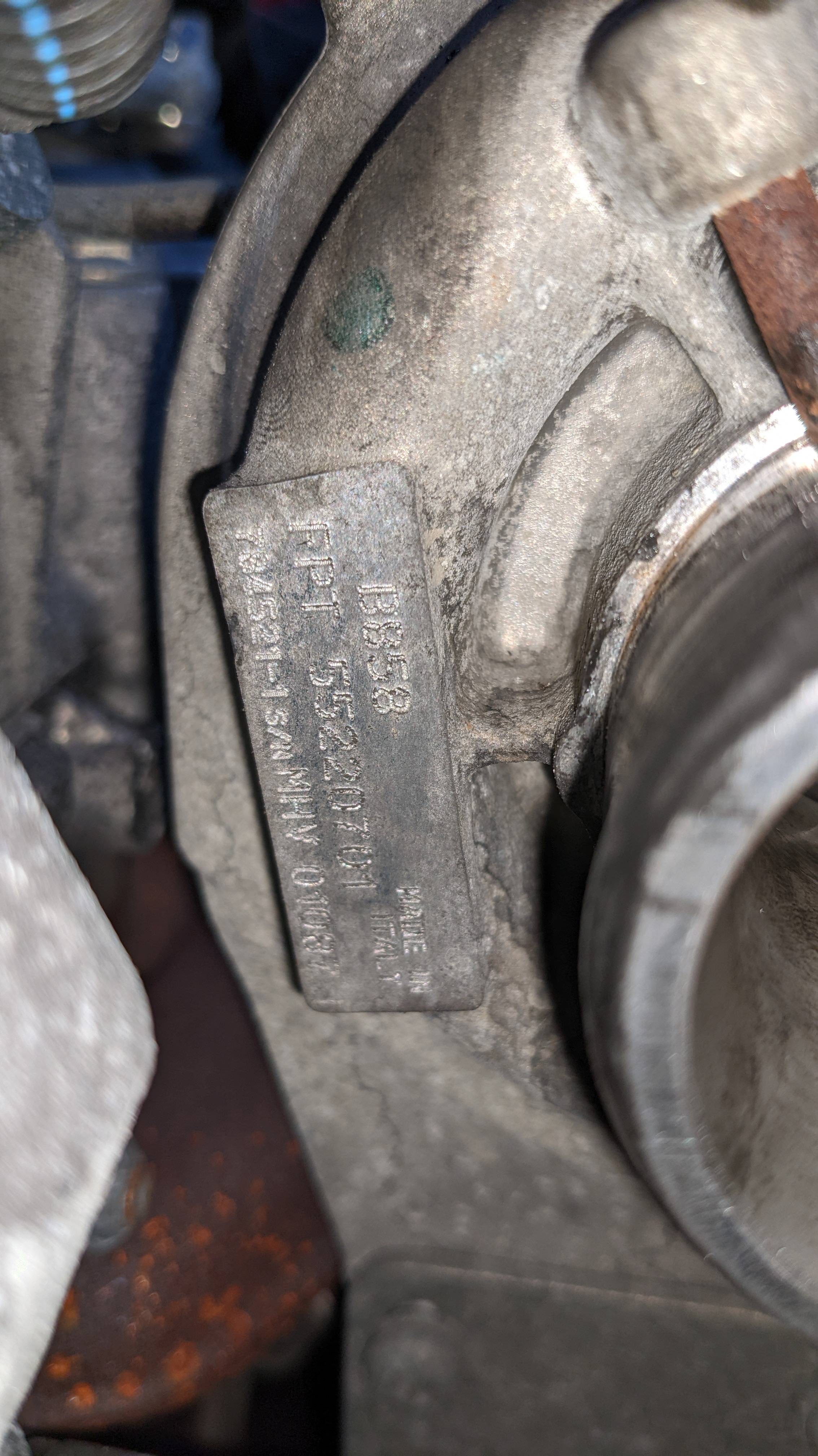

Ciao DiyWill,
non si tratta della Giulietta, la mia è la mito 2009 JTDM 120CV 88kw.
Allega la foto della turbina, non ho quel componente che hai postato.

Ah caspita, ho letto male.
Ecco il tuo turbo, questo è più umano dell’altro haha, e comunque ha un sensore elettronico pure lui posto sulla scatoletta del diaframma, quindi c’è sempre un misuratore effettivo della posizione della geometria.
Si, quello è il sensore posto sull'attuatore. Posso staccarlo e ricollegarlo. Non posso sostituirlo perché dovrei sostituire l'attuatore e tararlo. Ma non sono in grado di sostituire l'attuatore al massimo dovrò comprare turbina nuova. Mi fa strano che se muovo a mano l'attuatore il valore di posizione misurata turbo non cambia.
