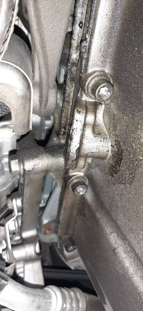

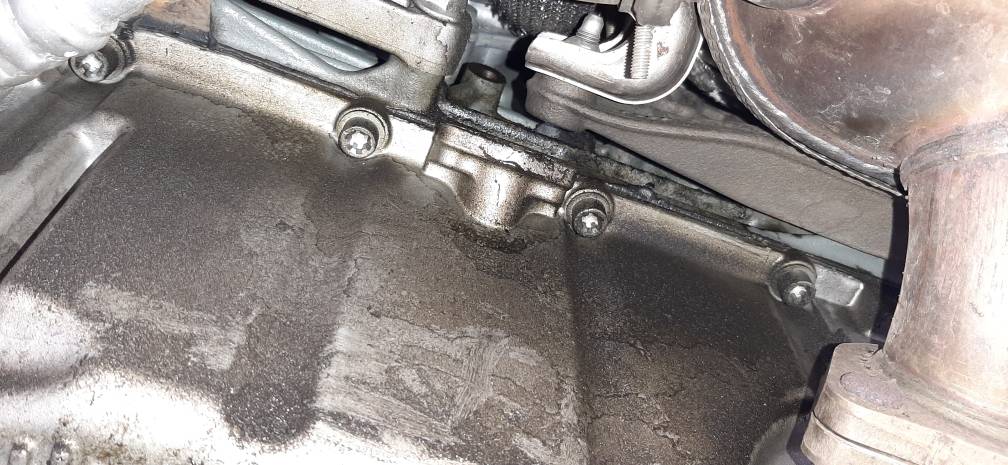

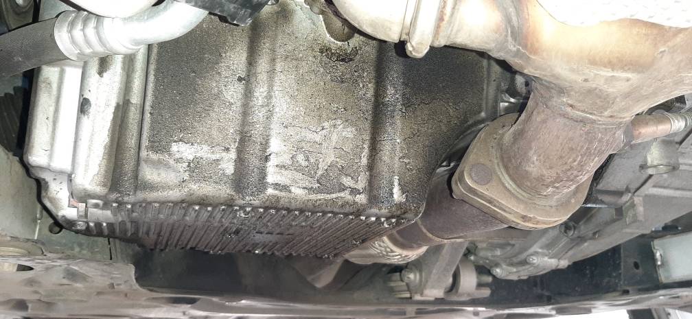

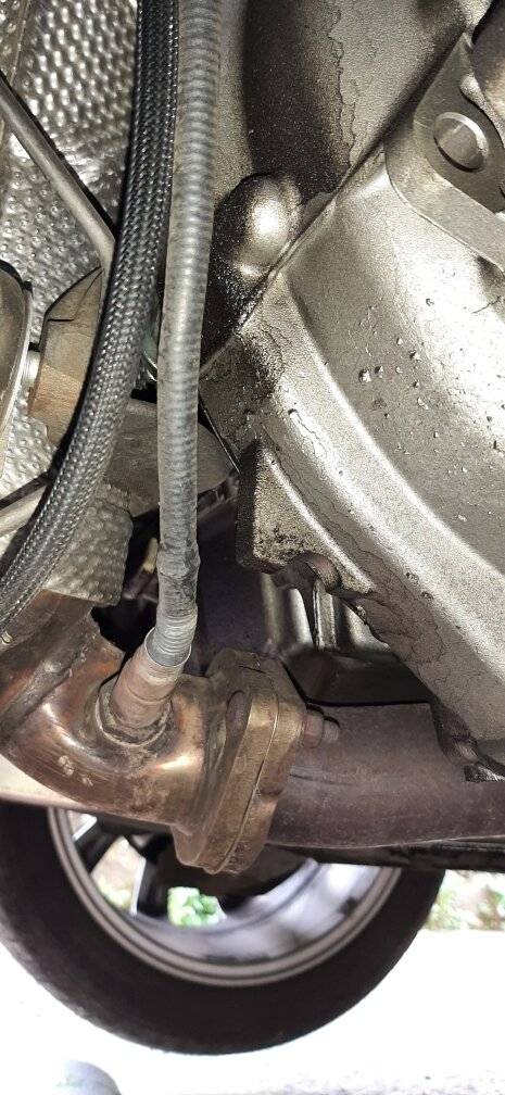

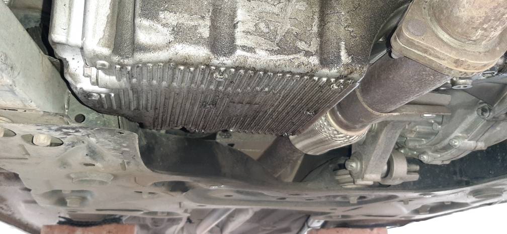

Salve ho trovato la coppa dell'olio completamente sporca sin dalla parte superiore fino a sotto. Non riesco a capire da dove possa provenire lo sporco che sembra un misto olio gasolio non si capisce bene. allego foto
Toglimi una curiosità... quanti chilometri ha quel motore?
50k come mai me lo chiedi?
Perchè la trasudazione và di pari passo con i chilometri percorsi, se avesse 5.000 km potrebbe essere patologico.... :)
Ti farei anche un'altra domanda... ma non mi fido di fartela su questo forum.... 🤣
Comunque a parte le facezie, ti consiglio di far lavare il motore e verificare l'origine del trasudamento.
Oggi guardando meglio sembra perda l intera coppa in più noto una possibile perdita dove si innesta l astinenza del livello. Come è possibile una cosa del genere? È successo a qualcuno? Di pasta frolla è sta macchina!!
Controlla i bulloncini che collegano il collettore di scarico alla testata si tranciano facilmente e poi la fuoriuscita dei gas di scarico sporca tutto il motore, anche le guarnizioni degli sfiati dei vapori olio sono spesso da sostituire ; Tali problemi si hanno se si ha troppo olio motore , esempio sempre al max e oltre provoca anche altri danni, il livello dell'olio motore deve essere quello scritto nel libretto dalla casa Costruttrice, se poi non arriva al max non significa nulla, comunque è sempre meglio al minimo che al max , per evitare anche rotture del Turbo (in max parte avvengono per il Troppo Olio motore...).
