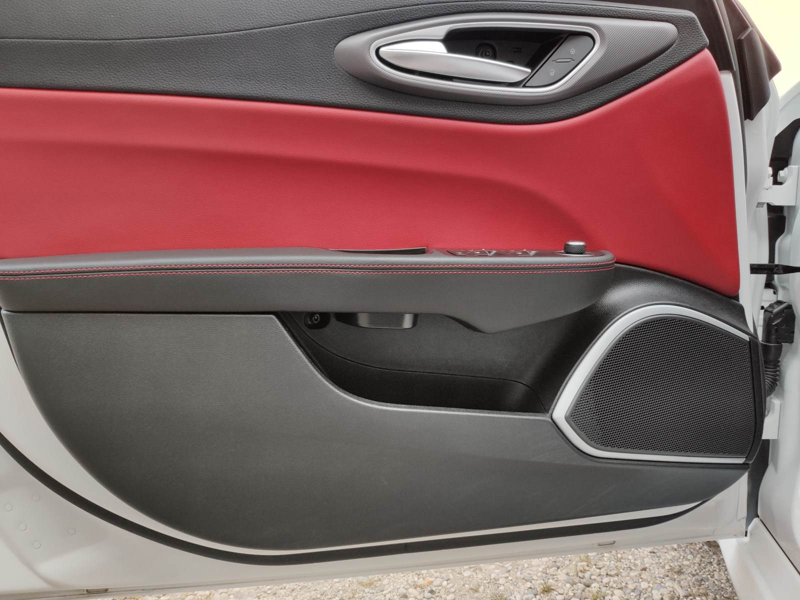

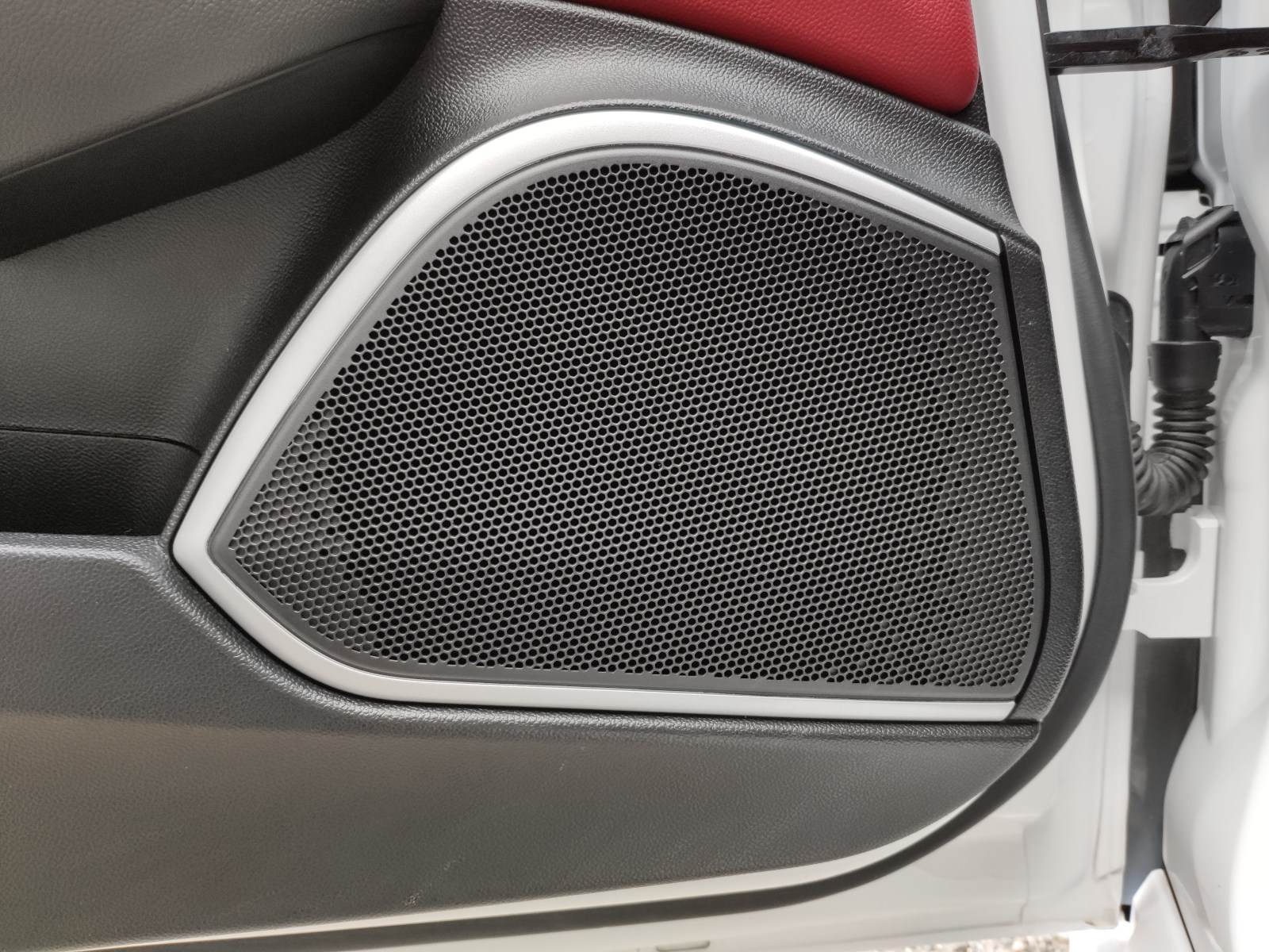

Vado a riesumare questo vecchio thread, spero di non fare cosa sgradita.
Una soluzione economica ma un po' laboriosa se volete spendere davvero poco (6€ tra bomboletta di fondo acrilico ed una di vernice per cerchi in alluminio). Serve un po' di lavoro di nastratura ma alla fine il risultato è decente e la spesa minima per tutte e quattro le portiere.
Ovviamente non è come avere il profilo di alluminio ma l'impatto visivo è gradevole.
Che ve ne pare?

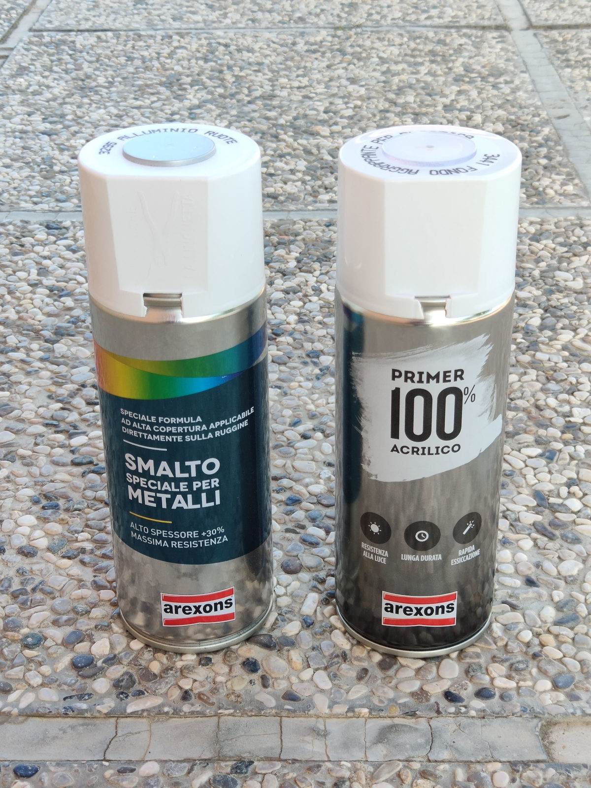

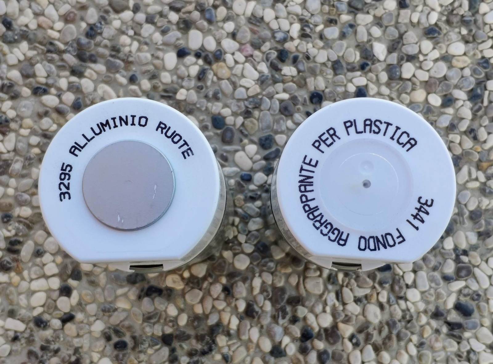

Ho usato un fondo aggrappante per plastica (ovviamente) e poi la vernice per cerchi Arexons che vedi nelle foto qui sotto.
Il risultato è molto buono ma non è perfettamente uguale agli altri particolari in alluminio come le maniglie, è difficile anche se non impossibile trovare una vernice in bomboletta che mimi perfettamente l'alluminio anodizzato. Questo grigio alluminio per cerchi si avvicina bene come tinta mentre ho provato anche la versione Acrilcolor RAL 9006 sempre della Arexons e secondo me è troppo diverso, l'ho scartato per questa applicazione.
Io l'ho trovato un lavoro divertente ma se non vuoi armeggiare con le bombolette magari smontando il pezzo e mascherandolo poi un carrozziere ti può fare un buon prezzo per la sola verniciatura con un risultato ottimo.Vernici per cornici woofer - 1.jpg Vernici per cornici woofer - 2.jpg
