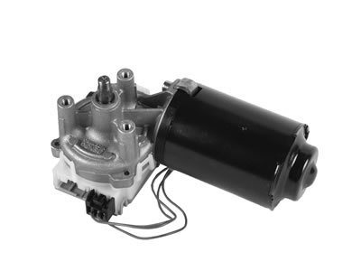

Salve a tutti, ho una domanda da un milione di $, mi spiego: ho cambiato il motorino dei tergi, ho rimontato tutto, fino li' tutto a posto, ma ora ho un problema, in pratica le spazzole non si fermano piu' a fine corsa rimangono leggermente piu' su'; il bello e' che quando accendo di nuovo il tergi le dannate spazzole fanno una breve corsa verso il basso e poi tornano in su' per fare la corsa regolare, qualcuno mi sa' spiegare dove ho sbagliato? a me non mi riesce di capirci niente, un grazie in anticipo, ciao Fabio:decoccio:
dal motorino esco un perno quello che si vede nella foto
allenti il dado chiave 13 che blocca la manovella
dopo fai un po di leva e sblocchi la manovella in modo che sia libera di girare vai in auto e dai un colpo di tergi in modo che il motorino si fermi alla sua posizione di riposo
girando la manovella posizioni i tergi nella posizione di riposo e poi blocchi i dado
