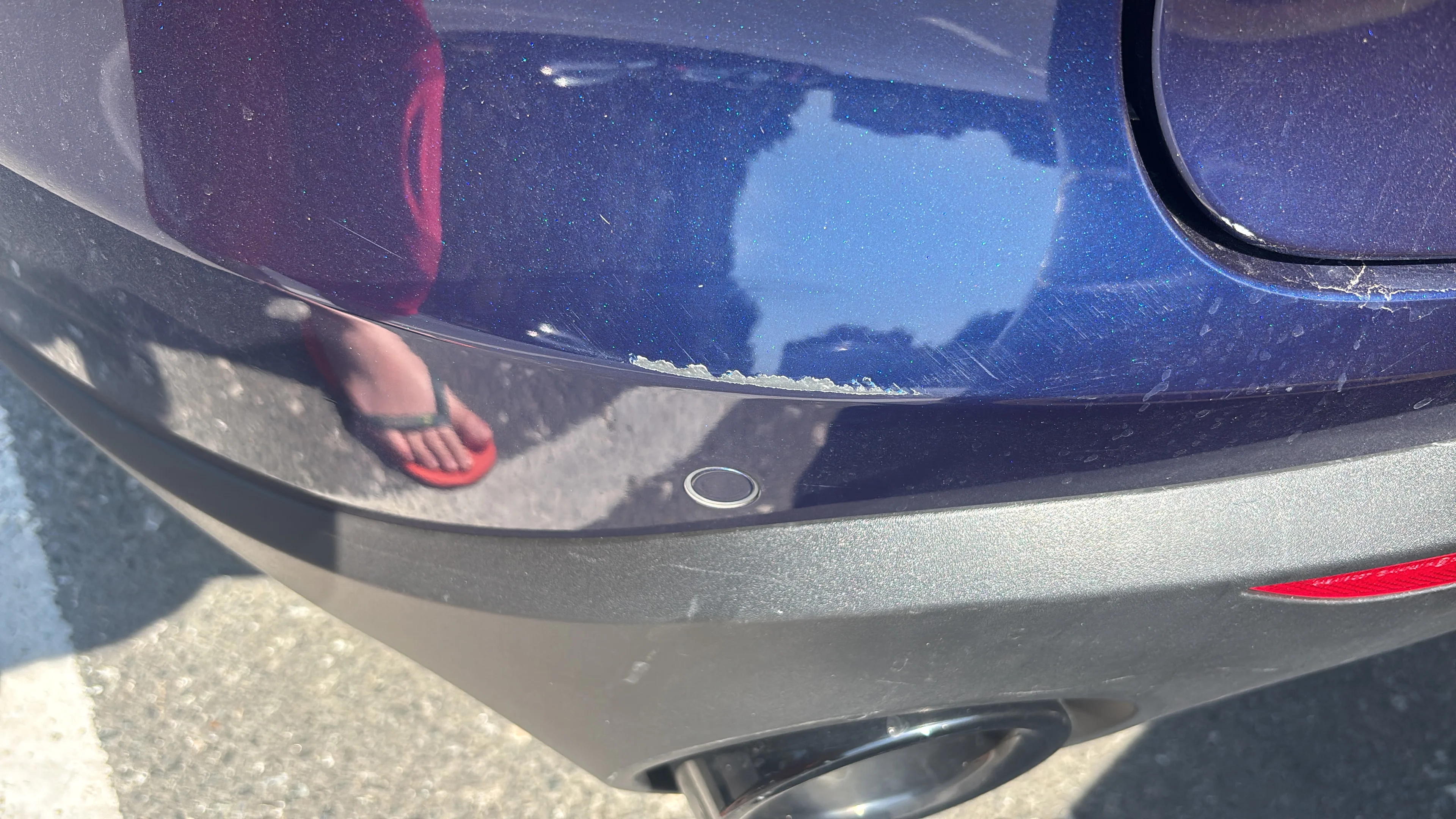

Ritorno dal mare e trovo il regalo, 2 cose volevo sapere:
1) lascio così
2) compro i kit di ritocchi, di cui ho poca fiducia sinceramente.
So anche io che la soluzione migliore è il carroziere che rivernicia tutto il paraurti ma sicuramente chiede un abuso.
    1.1 MB · Visualizzazioni: 43
1) lascio così
Compra il kit per ritocco. Con un po' di attenzione e un piccolo pennello di buona qualità dovresti avere un discreto risultato. Se poi proprio non ti piacerà, potrai sempre rivolgerti al carrozziere
Hai qualche consiglio? Ho visto su Amazon color and drive, anche se da un video non mi piace il risultato che viene fuori
#15
Questo è in punto delicato. Mi è capitato di comprare un kit che all'atto pratico aveva un colore non proprio uguale a quello originale. Invece per la Volvo avevo trovato un kit assolutamente identico alla vernice originale, ma purtroppo non ricordo la marca. Per la Giulia ho comprato il kit di cui posto il link, ma non l'ho ancora provato. L'ho comprato perché il mio socio l'aveva comprato per la sua Jaguar ed il colore era effettivamente identico all'originale. Questo non da la certezza che sarà perfetto anche per la mia Giulia, ma fa ben sperare.

Però se non ricordo male c'è anche il kit originale Alfa Romeo. Quello dovrebbe essere perfetto

Grazie mille, ora darò un occhiata al link che mi hai proposto
#20
Oggi in sede di richiamo presso officina che fa anche carrozzeria Alfa Romeo ho chiesto nel mio caso cosa fare. Mi è stato sconsigliato il kit di ritocco o di procedere localmente poiché onestamente mi hanno spiegato che si vedrebbe lo stacco nonostante lo stesso colore che comunque si sono resi disponibili a farmi a fine settembre il consiglio è stato quello di far passare un po’ di tempo, dove sicuramente potrei ricevere altri graffi o botte e poi riverniciare completamente.
