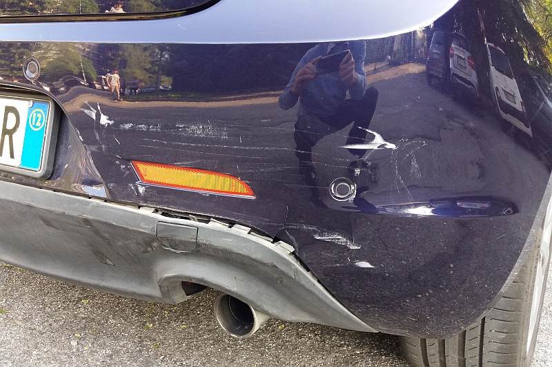

Ciao a tutti, ieri mi hanno tamponato e la Giulietta ha riportato vari danni:
Di sicuro paraurti e spoiler sono da cambiare, il sensore di parcheggio laterale destro mi sembra che non rilevi l'ostacolo, il tubo di scarico destro è rientrato rispetto al sinistro, la carrozzeria sul fianco destro dove si congiunge sotto al faro e va verso la portiera non è accoppiata, e nel vano della ruota si nota una gobbetta in corrispondenza del tubo di scarico.

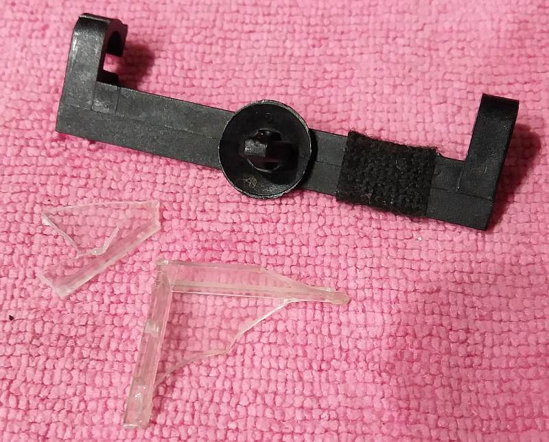

Inoltre sempre nel vano della ruota ho trovato una specie di molletta ferma cavi e due pezzi di plastica trasparenti rotti:
I due pezzi di plastica non mi spiego cosa siano, avete qualche idea ?

Li ci sarà la traversa posteriore da sostituire..ad occhio e croce saranno 5000 euro di danno almeno. Ma stai tranquillo quando il carrozziere smonterà vedrà lui cosa si è danneggiato

Si, il carrozziere a cui l'ho fatta vedere a titolo informativo, mi ha detto che togliendo il paraurti, è abbastanza probabile che ci sia da cambiare un longherone di resina che c'è li sotto e che negli urti si piega per assorbire i colpi.
Però quelle sono danni che dovrebbe notare, stavo pensando a cose a cui a prima vista non ci si fa caso, ma che potrebbero essere utili al perito per fare una valutazione del danno.
