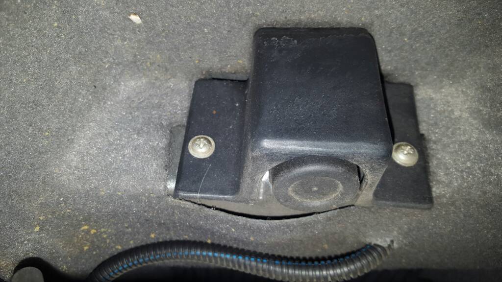

Ciao a tutti "Alfamatti" [emoji1], ho una curiosità,anzi 2,che da tempo mi ripromettevo di chiedere a chi è moooolto più esperto di me e spero possa aiutarmi. Nell'abitacolo della mia Alfa 156 Giugiaro 1.9 jtd ho questi 2 "COSI" dei quali non ho la più pallida idea di cosa diavolo siano...allego foto

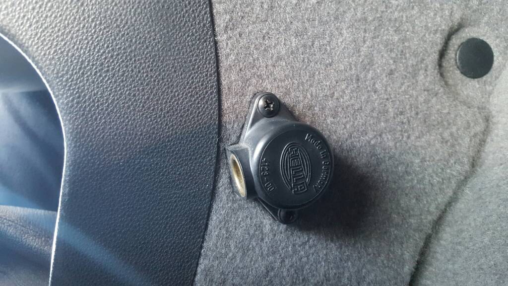

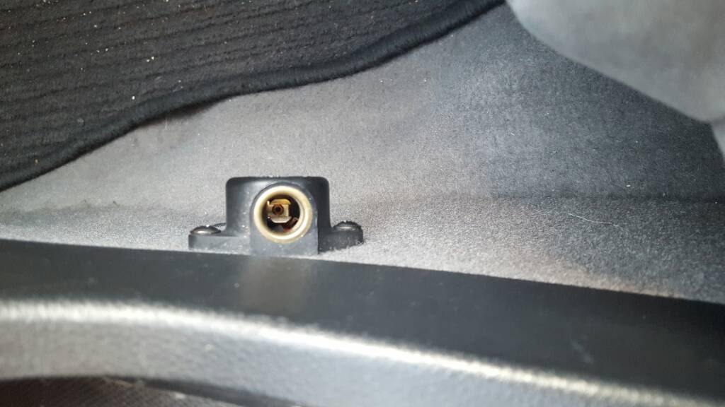

Il primo è come una sorta di pulsante di gomma sotto la seduta del guidatore,l'altro è sul tunnel centrale all'altezza del ginocchio sx del passeggero e come potete vedere è marchiato HELLA e sembra una specie di "presa" per un qualche spinotto/jack!COSA DIAVOLO SONO???

Il primo è l'interruttore inerziale che stacca corrente alla pompa del carburante in caso di forte impatto.
Il secondo dovrebbe essere lo spinotto per l'alimentazione di un lampeggiante....è di provenienza forze di polizia?

Si potrebbe, auto di rappresentanza di un qualche generale...oppure scorte magistratura che mettono il lampeggiante sul cruscotto....questo spiegherebbe la presa jack sul tunnel centrale e non vicino le portiere in basso....
