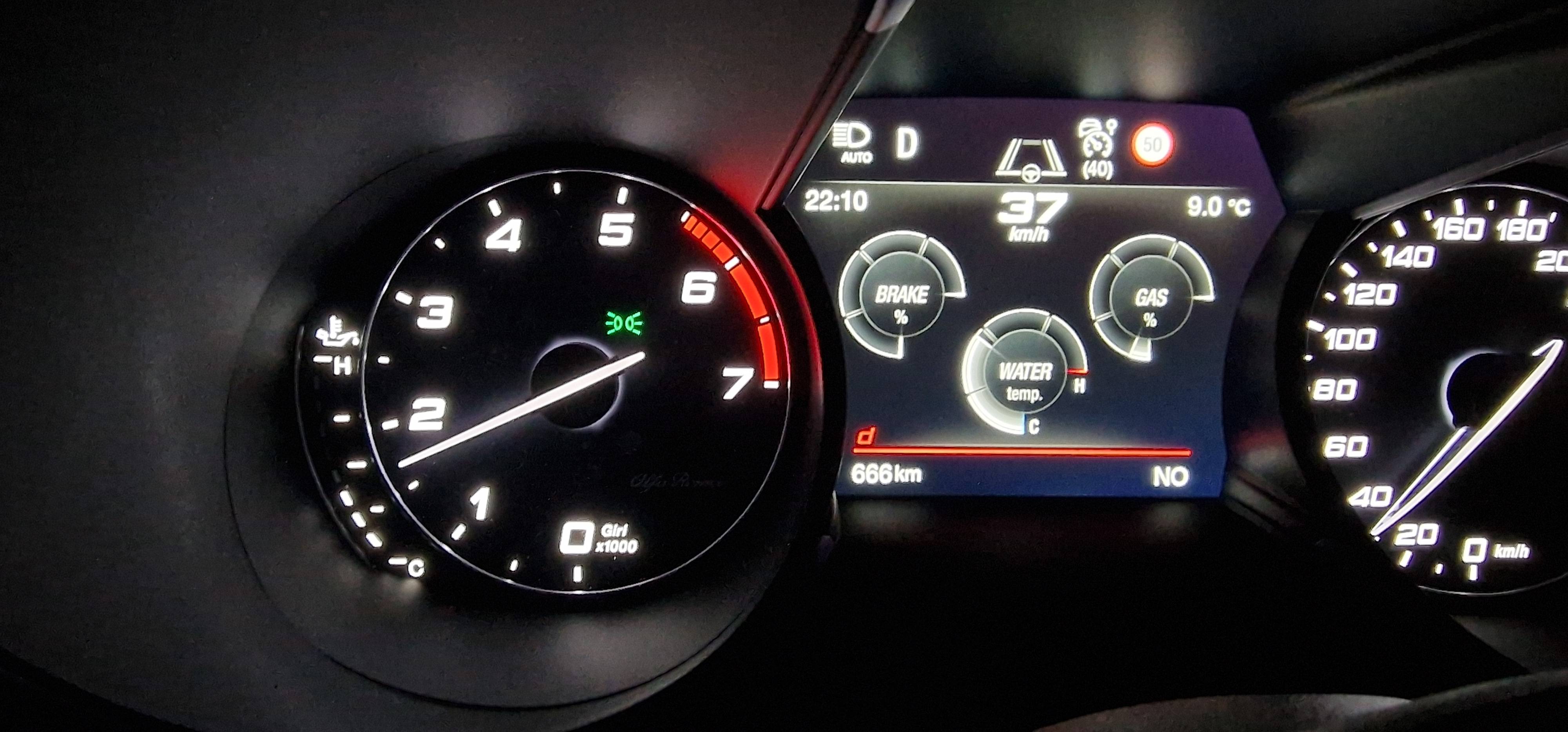

Ragazzi io invece dopo oltre 50 km mi trovo in questa situazione premetto che l'auto è nuova.
È normale questa situazione che l'auto non arrivi alle 4 tacche?
Oggi ci è arrivato ma dopo un ora e trenta di viaggio e 130km fatti però
Assolutamente normale che col fresco e col benzina non si raggiungano le 4 tacche senza tirare.
