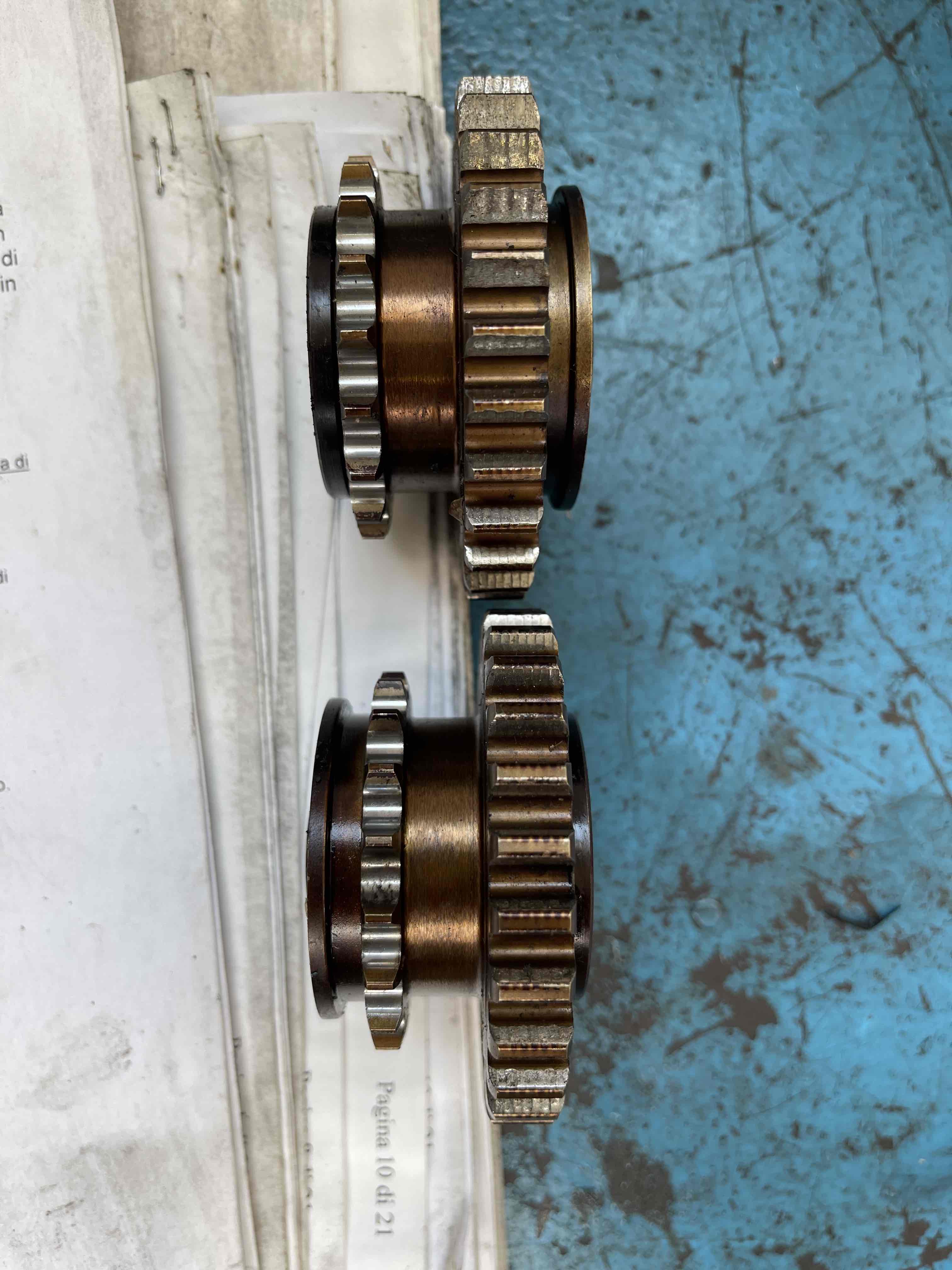

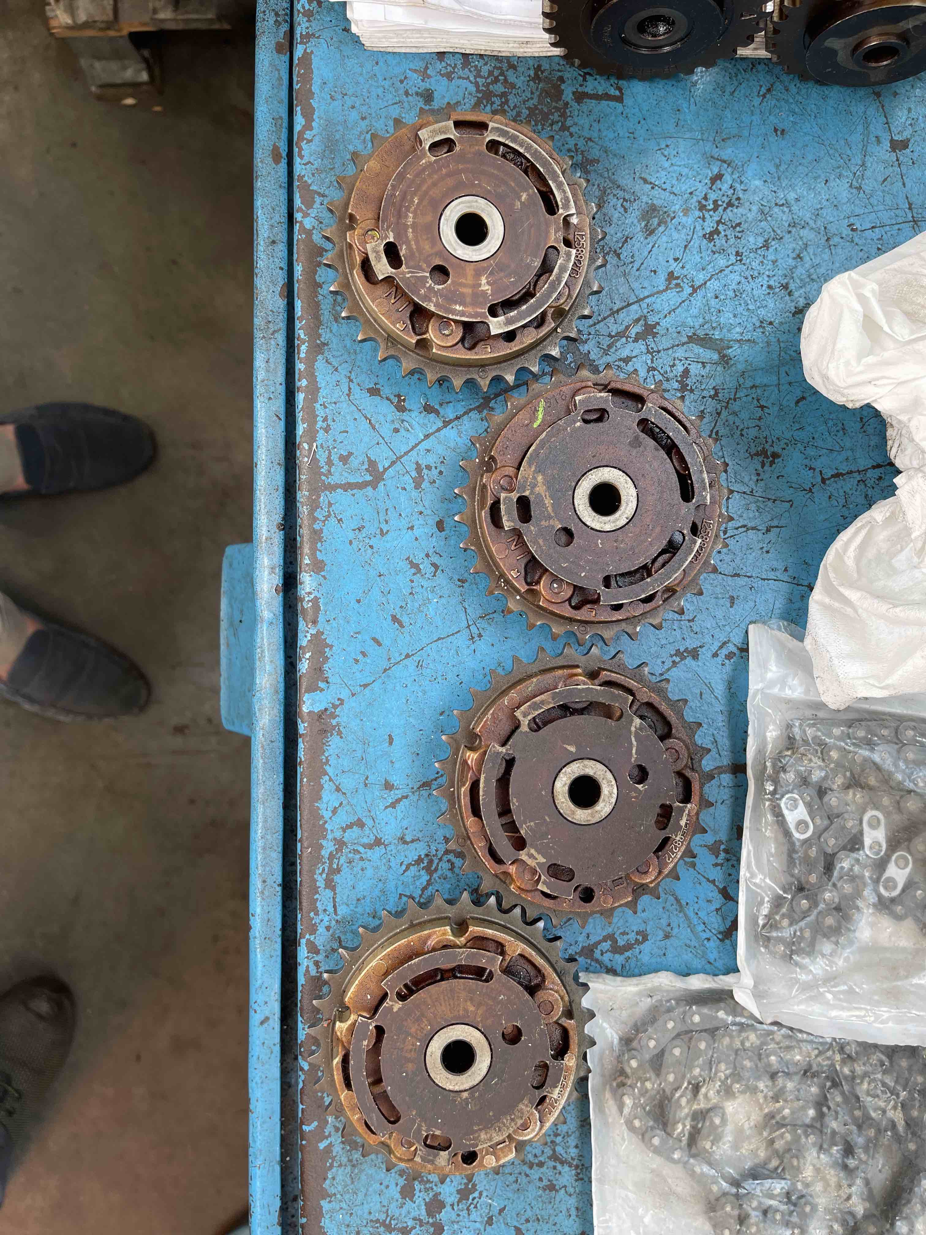

Ciao sulla mia spider 3.2 jts Q4, ho fatto sostituire la distribuzione ad inizio anno, il kit completo, catene ingranaggi e tutti i pattini, l'ho acquistato in Germania della INA a 650 euro spedizione ed iva compresa, è disponibile anche alla AFRA di milano, la sostituzione è avvenuta a 110 mila km ora ne ha circa 119 mila e funziona perfettamente.
Il mio meccanico mi ha fatto notare che si usurano precocemente gli ingranaggi della distribuzione bassa, le 4 pulegge con la fasatura variabile sugli alberi a camme, erano in ottimo stato e non sono state sostituite.
