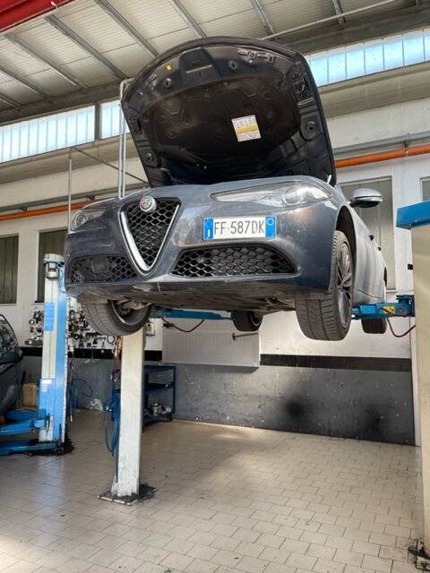

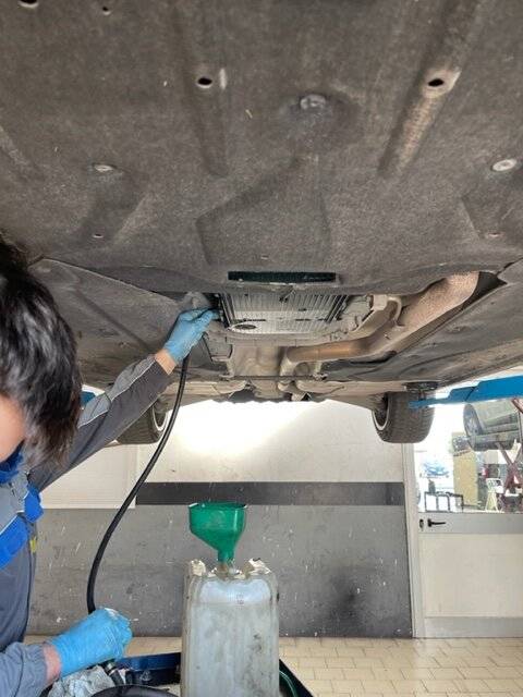

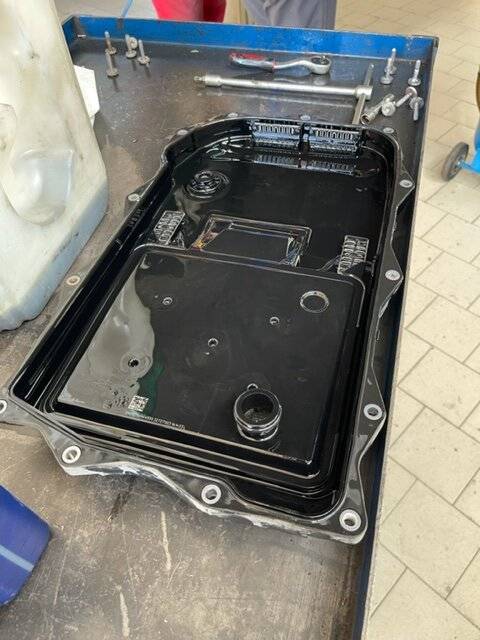

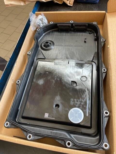

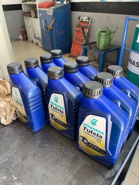

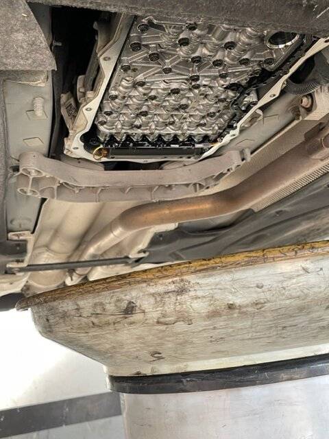

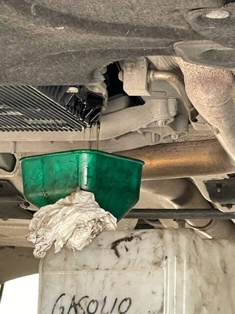

Cambiato oggi olio all’AT 8 di Giulia, a 144.000 km, presso officina autorizzata ZF prov. Ancona. Cambio per caduta con sostituzione carter con filtro e poco meno di 6 litri di olio. Prezzo 620€ iva compresa. L’olio vecchio non era molto sporco ed ancora “chiaro” e non saprei dire se ne è valsa la pena. Il cambio funzionava bene anche prima e non ho sentito nessuna sostanziale differenza “dopo”. Tutta la procedura è durata 1,45 ore. Officina molto professionale e preparata.

Ero consapevole che la procedura di sostituzione olio “per caduta” non possa sostituirlo tutto ma le 2 officine interpellate hanno sconsigliato la procedura “con lavaggio “ per il possibile rischio di messa in circolo di residui.
Stessa cosa per il prezzo: era simile ed ho quindi scelto quella più vicina.

Se la stessa ZF, come evidenziato nel post di beppe_qv fornisce istruzioni per la sostituzione per sola caduta non capisco perché si debba sostenere che sia la procedura sbagliata.
Scuole di pensiero, argomento ampiamente dibattuto anche in questo thread....Zf solitamente fa questo, io lo faccio fare con lavaggio...la cosa che mi stupisce è che Zf non utilizzi olio ZF ma Tutela.
Ad ogni modo, molto meglio cambiarlo per caduta che non cambiarlo!
