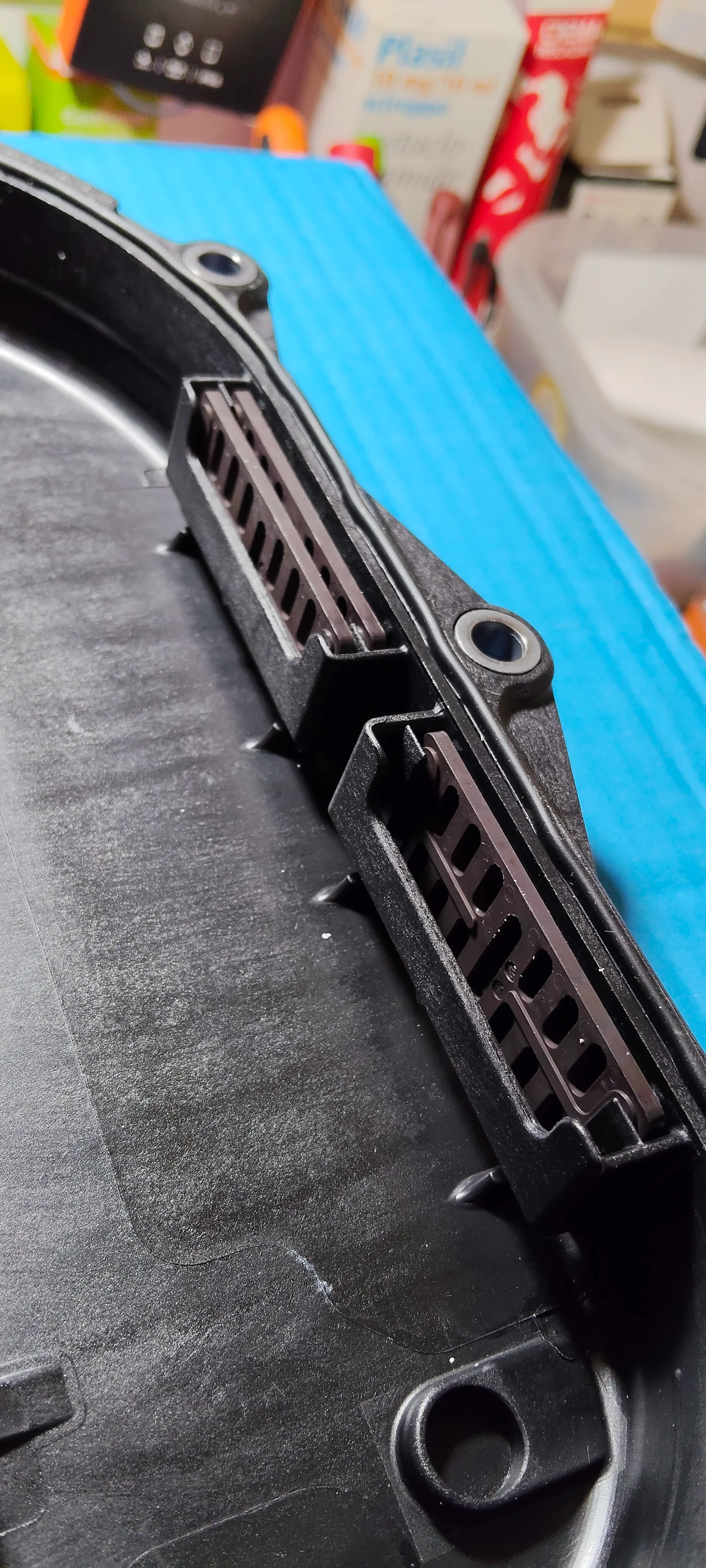

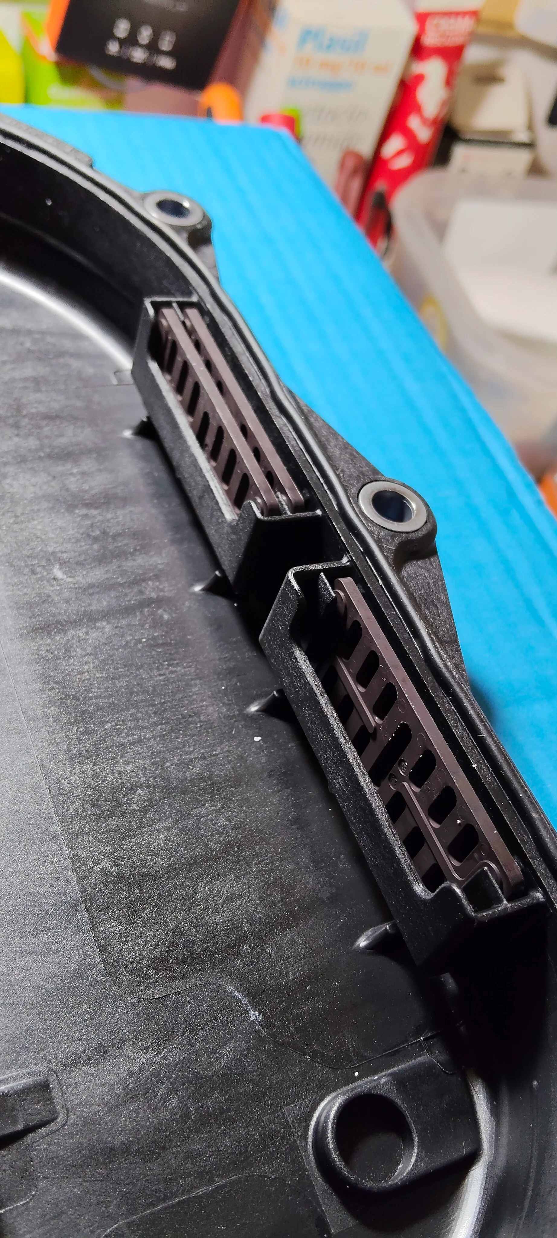

Buonasera...ho preso il kit ZF olio e coppa del cambio automatico Giulia...mi sembra che manca un magnete o sapete dirmi se è normale...? Grazie
