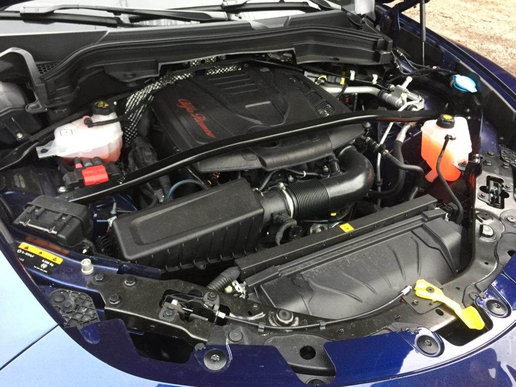

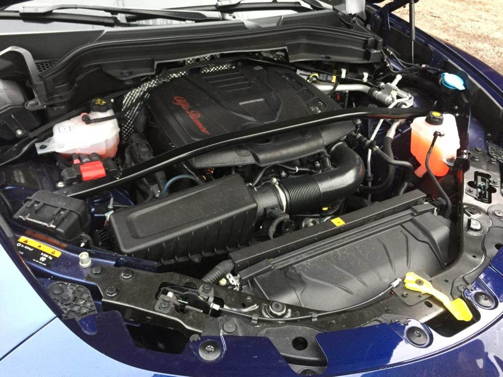

No, perché la distribuzione si trova frontalmente al paraurti per cui
una volta rimossi tutti i vari plasticoni, il carter estetico sopra al motore,
la scatola filtro e il manicotto d'aspirazione.. la distribuzione è lì che ti guarda..
2.2 210

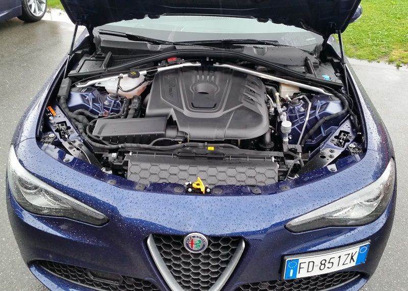

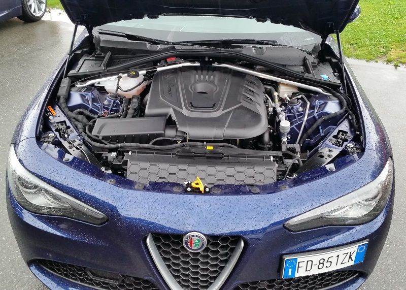

qui abbiamo un 2.2 giulia:
l'infrastruttura è la stessa.. la filosofia del gruppo fiat almeno in questo
serve a qualcosa...
non c'entra il niente sistema dell'Ad Blue in quanto i collettori di scarico
si trovano totalmente da un'altra parte... alla destra del motore guardando
frontalmente al cofano aperto… l'urea viene iniettata direttamente nel filtro del particolato...
tuttalpiù rispetto a Giulia.. su Stelvio c'è da togliere la barra trasversale..
io credo che i meccanici lavoreranno anche molto più comodamente.. quasi ad
altezza d'uomo.. essendo che Stelvio presenta
un'altezza maggiore offre sicuramente una posizione di manutenzione più Ergonomica..
poi oh.. chiaramente.. salvo imprevisti e tutto dipende dall'officina alla quale ci si rivolge!!!
spero che non ti capiti questa!!

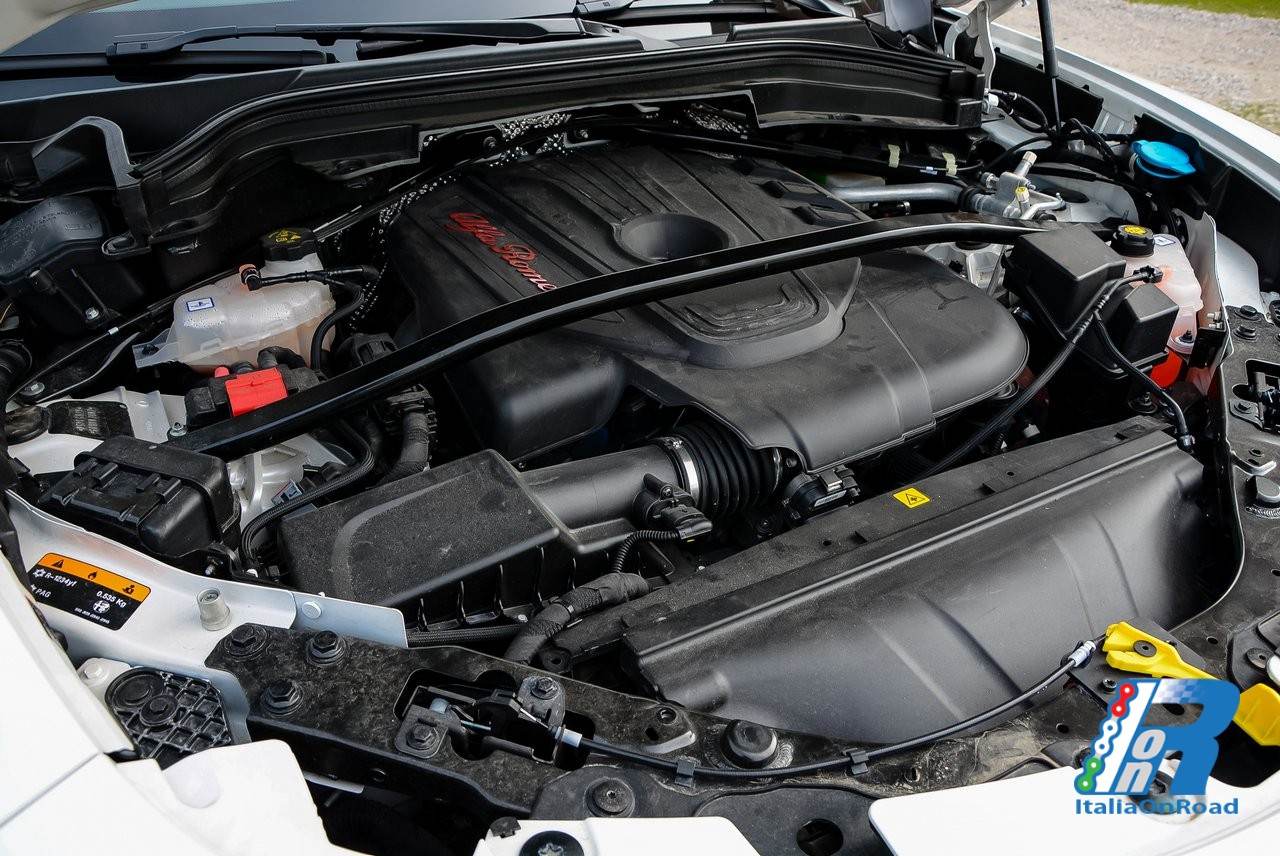

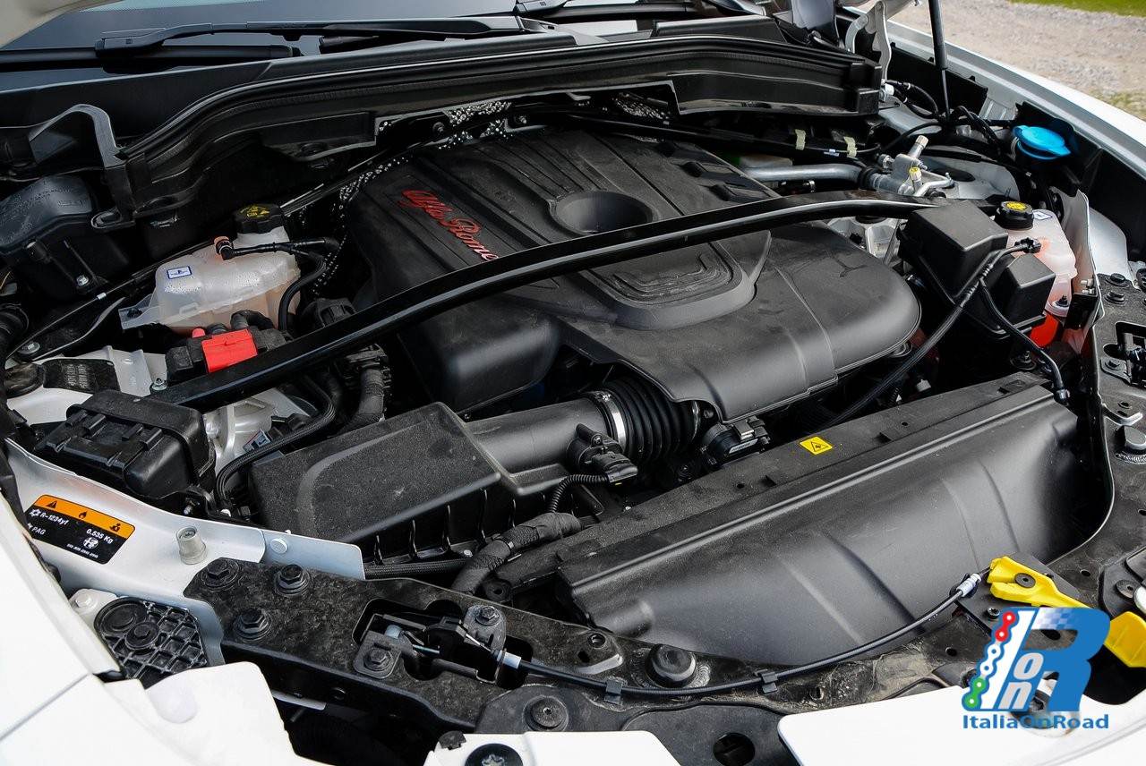

2.2 210
questo è il 2.0 Benzina 280 (oramai avevo caricato la foto)
2.2 210
Visualizza allegato 185608
serve a qualcosa...
Visualizza allegato 185609
io vorrei fare un'ispezione sotto il carter che copre il motore ma tirando non si stacca........come fare per toglierlo????
2.2 210
Visualizza allegato 185607
Visualizza allegato 185606
