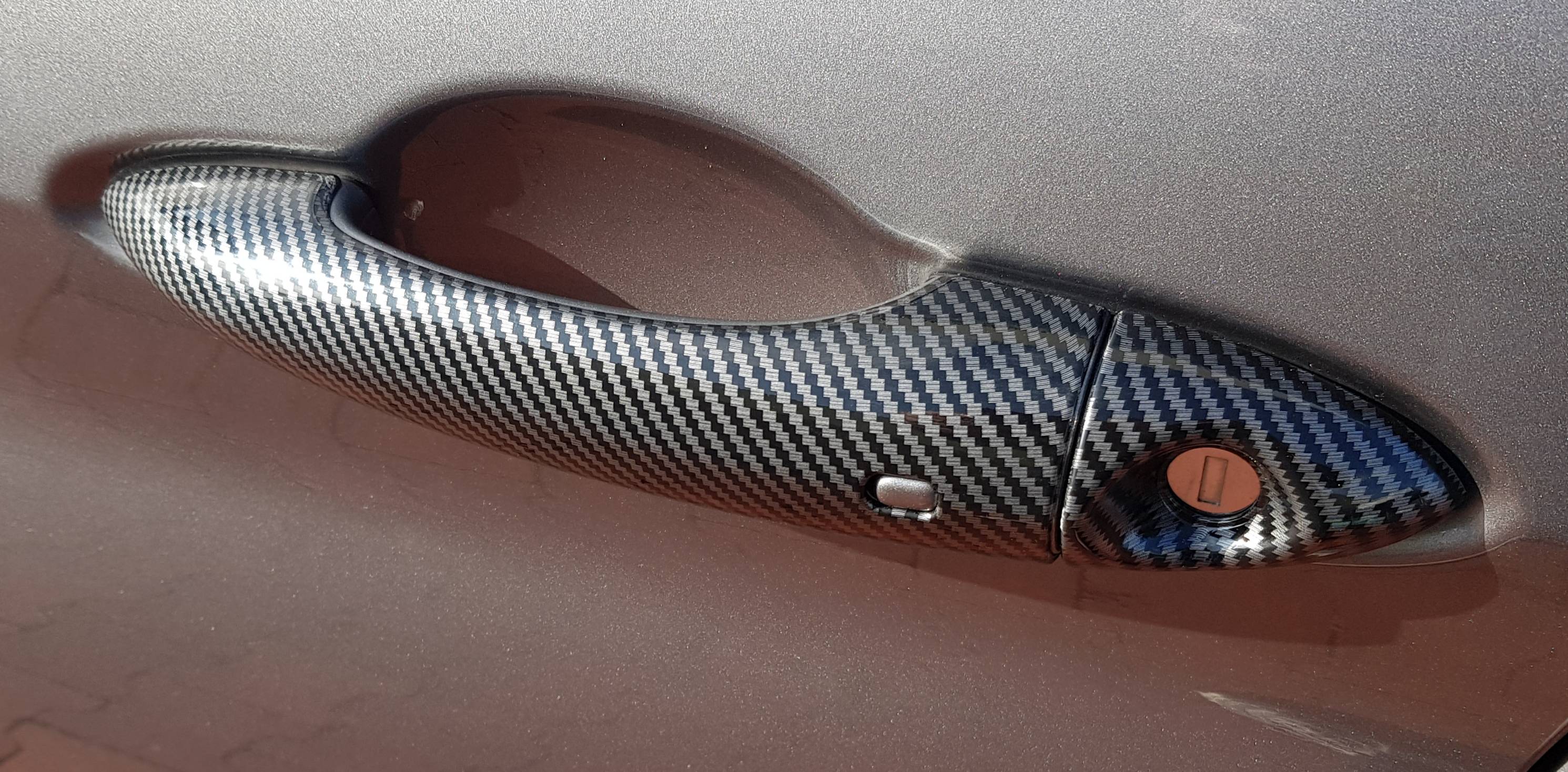

Fatto...non è stato complicatissimo. Ho usato la pistola termica del carrozziere ( io non ce l'ho...) e poi alcool e qualche imprecazione. Tutto ok...ho tolto queste

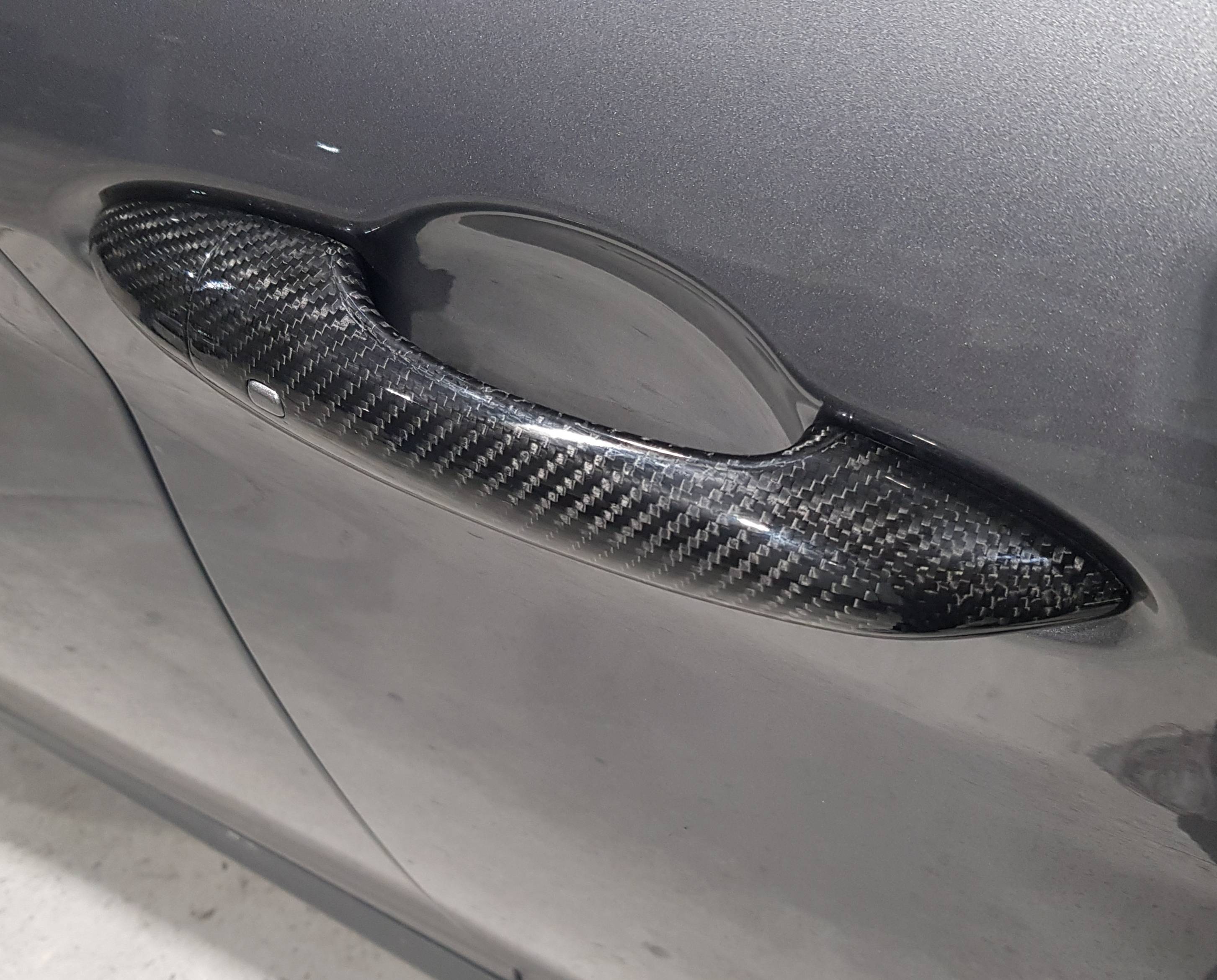

...e messo queste
