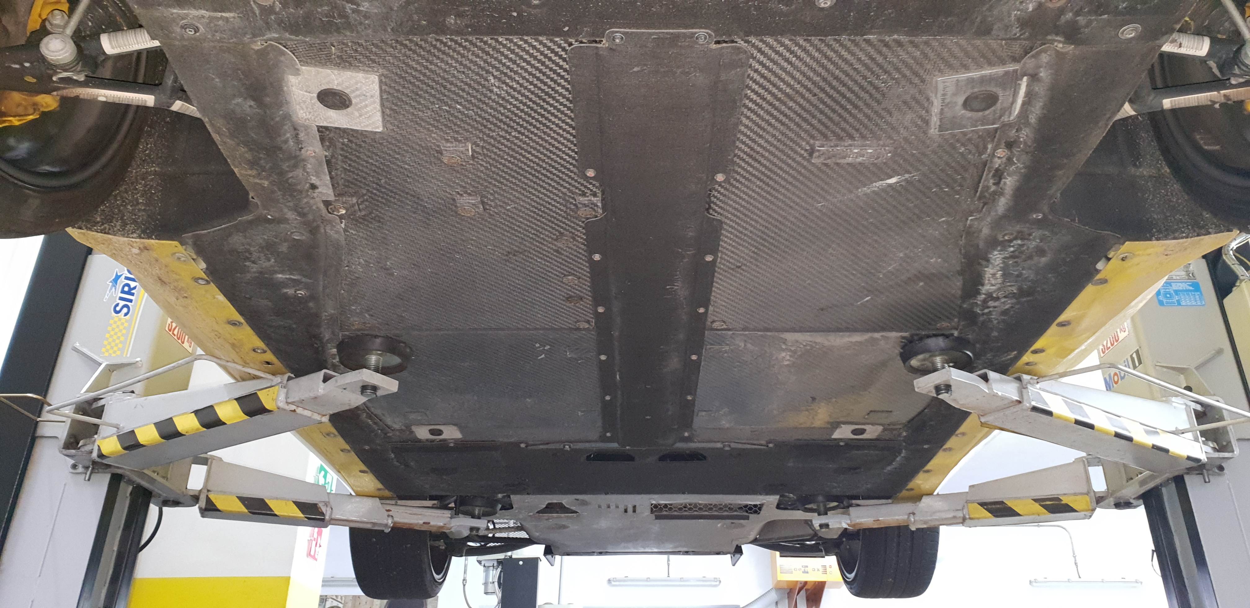

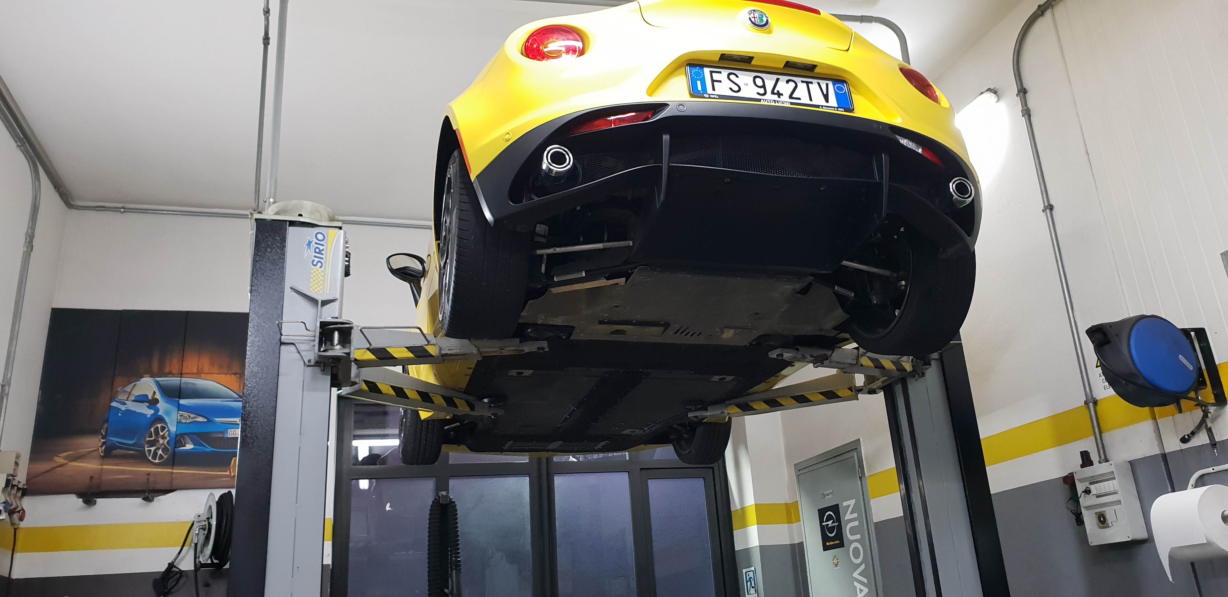

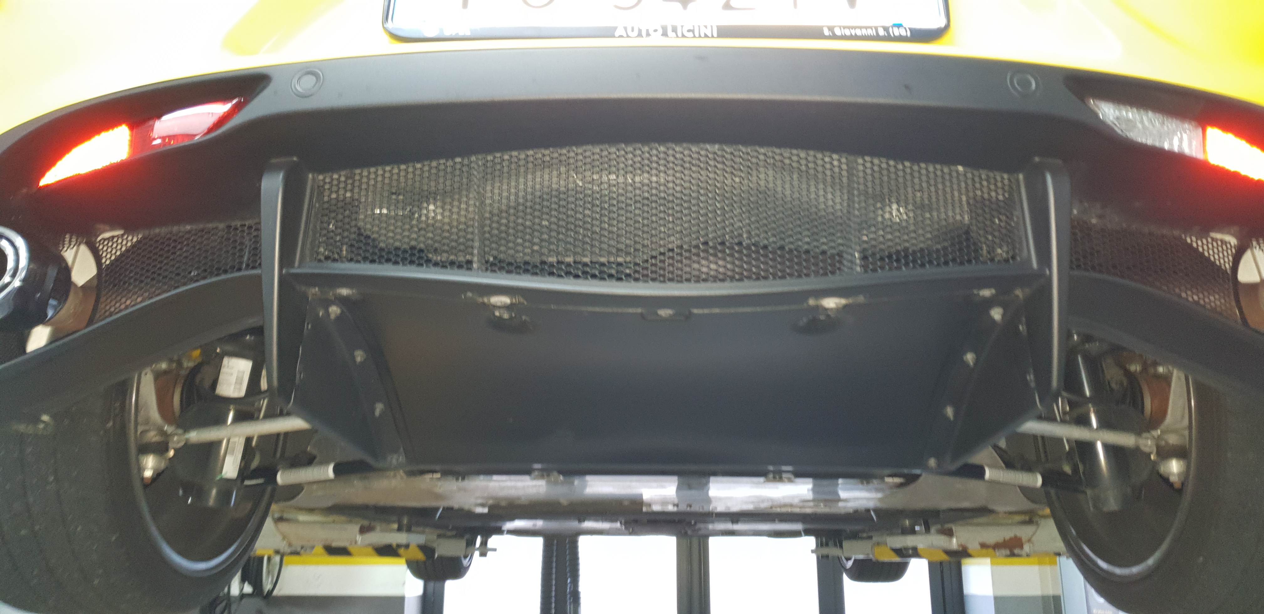

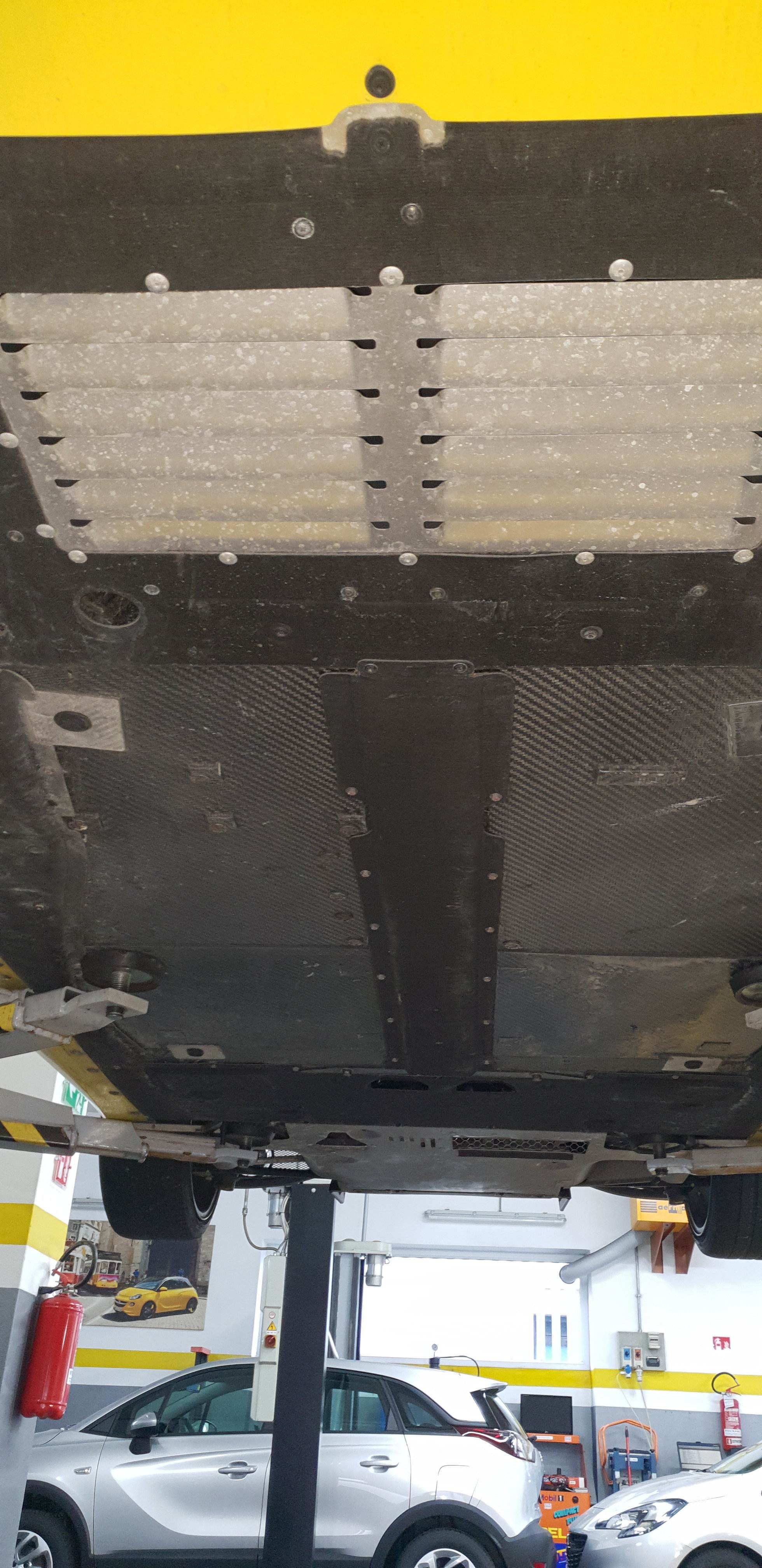

Eccola sollevata.... Ricordatevi che va sollevata al contrario , dato che il motore sta dietro , ed e' anche più facile trovare la posizione dei bracci ....ci sono 4 punti specifici basta osservare le frecce sotto le minigonne . Poi se guardate bene le foto ce ne sono altri 4 per il crik , ma mettermici sempre un piattello in gomma onde evitare di segnare il fondo.

Allora parliamoci chiaro l unica cosa che si " sfonda " prendendola da sotto è il fondo ... che sono lastre di carbonio solo per " chiudere " i buchi . La scocca in se la puoi mettere in un parcheggio e far girare su se stessa [emoji23] ... ecco perche ci sono i punti di sollevamente perche saranno gli unici 4 punti dove il fondo è aderente alla scocca o dove hanno fatto degli spessori e quindi appoggia pieno .
