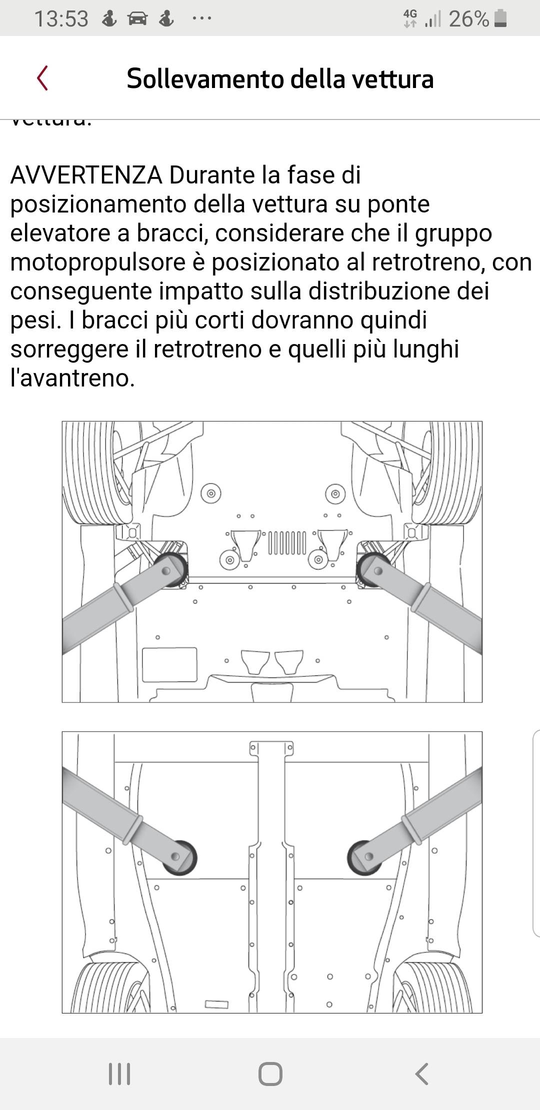

Ma la tua e' di importazione o versione americana ? Perché sulle versioni europee c'è il simbolo del crik con una bella x che ti indica di non sollevarla ....
    179 KB · Visualizzazioni: 588
A pagina 114-115 del manuale uso e manutenzione c'è scritto che si può sollevare con martinetto meccanico.
La differenza rispetto ad altri è che il manico per far ruotare la vite di sollevamento è più lungo di quelli normali per poter andare sotto la macchina
