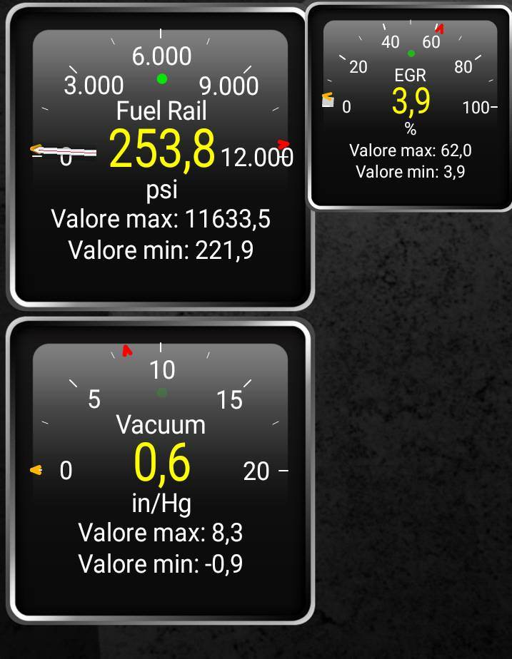

buongiorno, aggiornamento. Sostituito sensore pressione sul rail, sostituito regolatore di pressione sulla pompa ad alta pressione, non è cambiato niente Ho controllato la pressione è la macchina va in allarme quando supera di 11000 PSI., Di più nn sale. Nn sono pochi, ?? Mi sa che dovrò cambiare la pompa ad alta pressione
Questi sono i dati che ha rilevato torque dalla messa in moto ho dato un bel celeron e si è spenta con i relativi allarmi

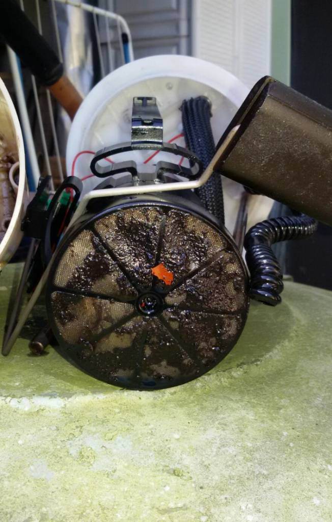

Non vorrei pulirlo..... Rimontare e trovarmi da capo...

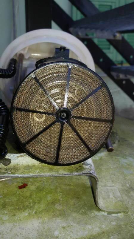

Situazione ancora in alto mare. Rimontato tutto pulito, ora nn parte più. Si è acceso per un momento il motore, poi si è spento e non arriva più gasolio nel rail. Dal filtro si. già controllato fusibile e relè Ora proverò sostituire il regolatore di pressione che è sulla pompa...
Controlla se arriva bene gasolio alla pompa potrebbe essere che qualche pezzo di alga è andato più avanti certi modelli non hanno pompa elettrica e bisogna spurgare gasolio manualmente non cambiare cose prima di fare questi procedimenti che le cambi per nulla....
Io ho la pompa elettrica nel serbatoio, quella della foto che ho pulito. Al filtro gasolio arriva bene ma poi stop
