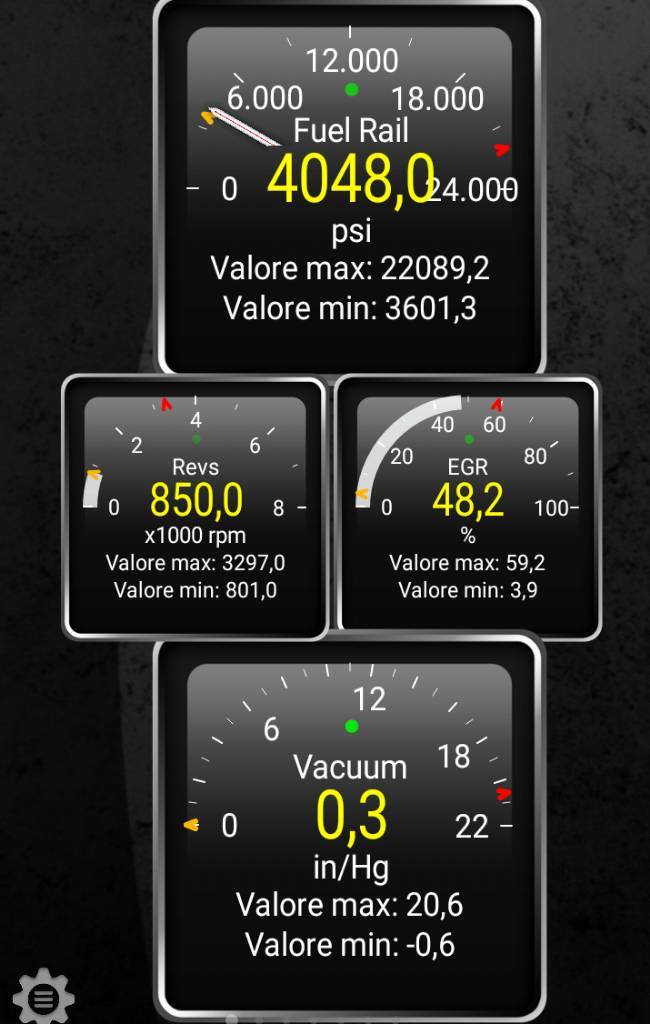

Forse ci siamo... Sostituito pompa alta pressione. Magica è ripartita.
Valori al minimo dopo aver fatto giro dando un bel pestone .....
