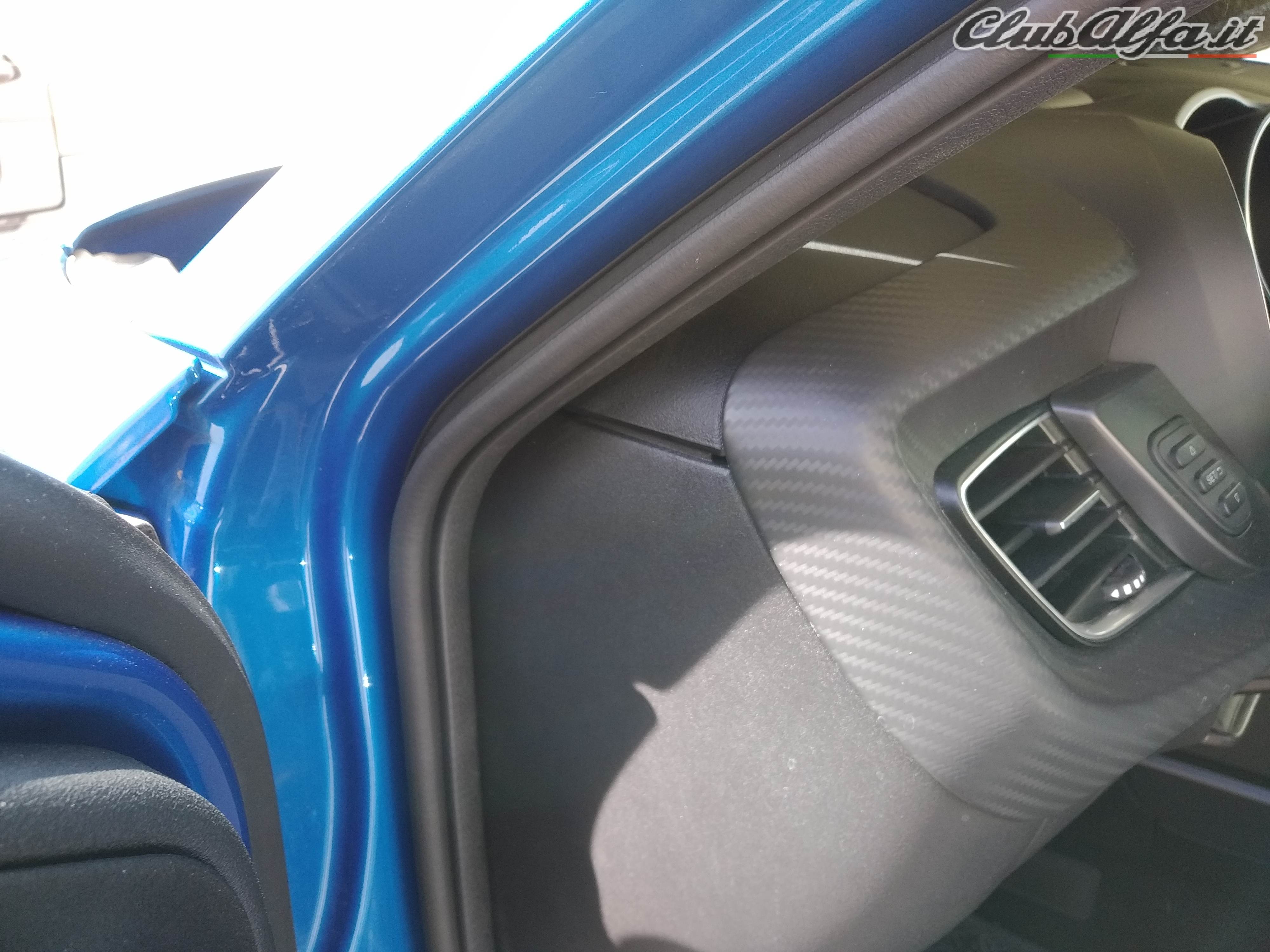

Cruscotto disassemblato!
Anche la mia ha questo "difetto". E' così perchè la parte è ad incastro ed a lungo andare esce di sede. Io ho risolto facendoci passare sopra, nella parte inferiore del pezzo, la guarnizione sportello in modo tale che "spinga" all'insù il pezzo di plastica e lo tenga più possibile in sede. A me in conce avevano provato a risolvere con la colla, risultato = 0.

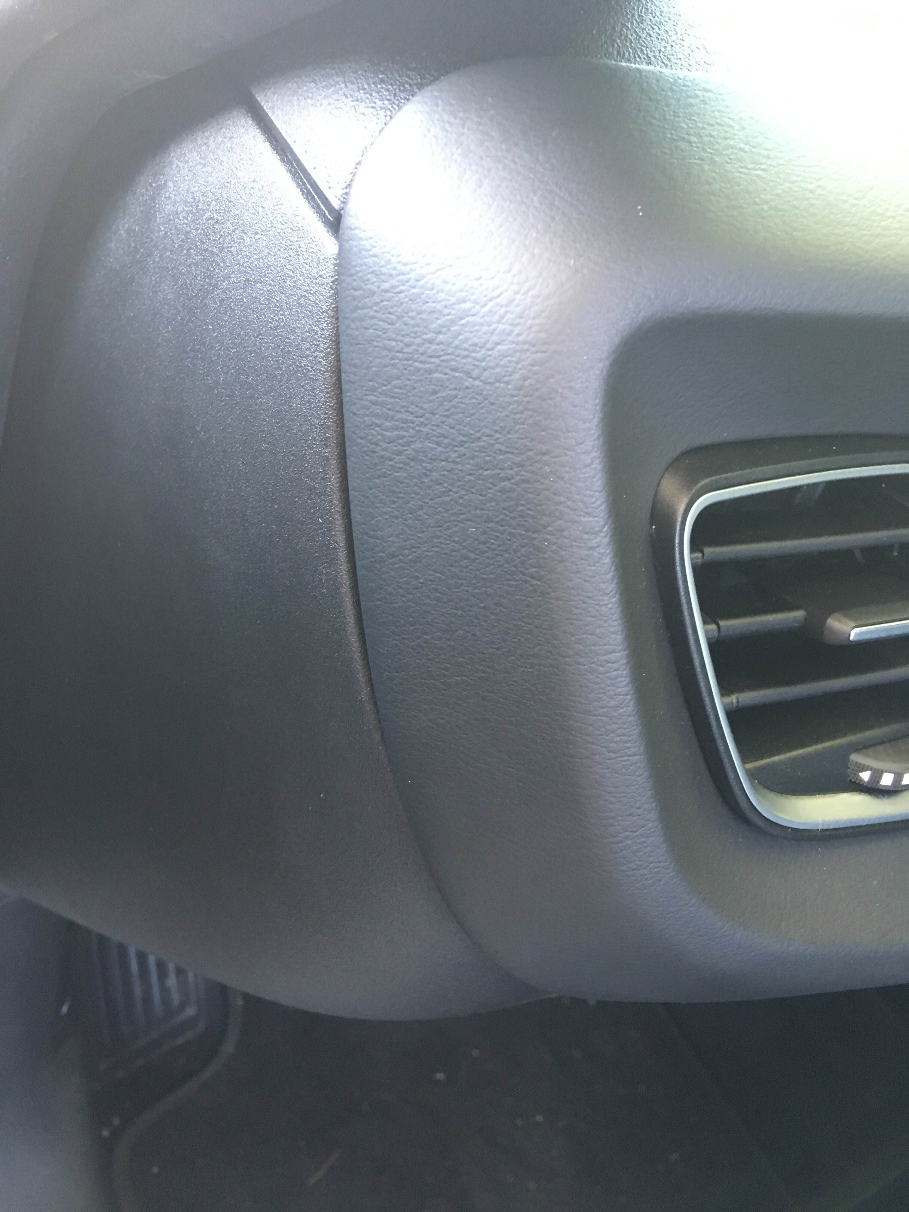

Allora Mercoledì ho portato la macchina in concessionaria per risolvere questo problema. Se la sono tenuta per tutto il giorno.
Questo è il massimo che sono riusciti a fare.
Sicuramente meglio di prima ma sono sicuro che il problema si ripresenterà.
Rimango comunque basito del problema. Un auto da 30k € di listino esce così dalla fabbrica.

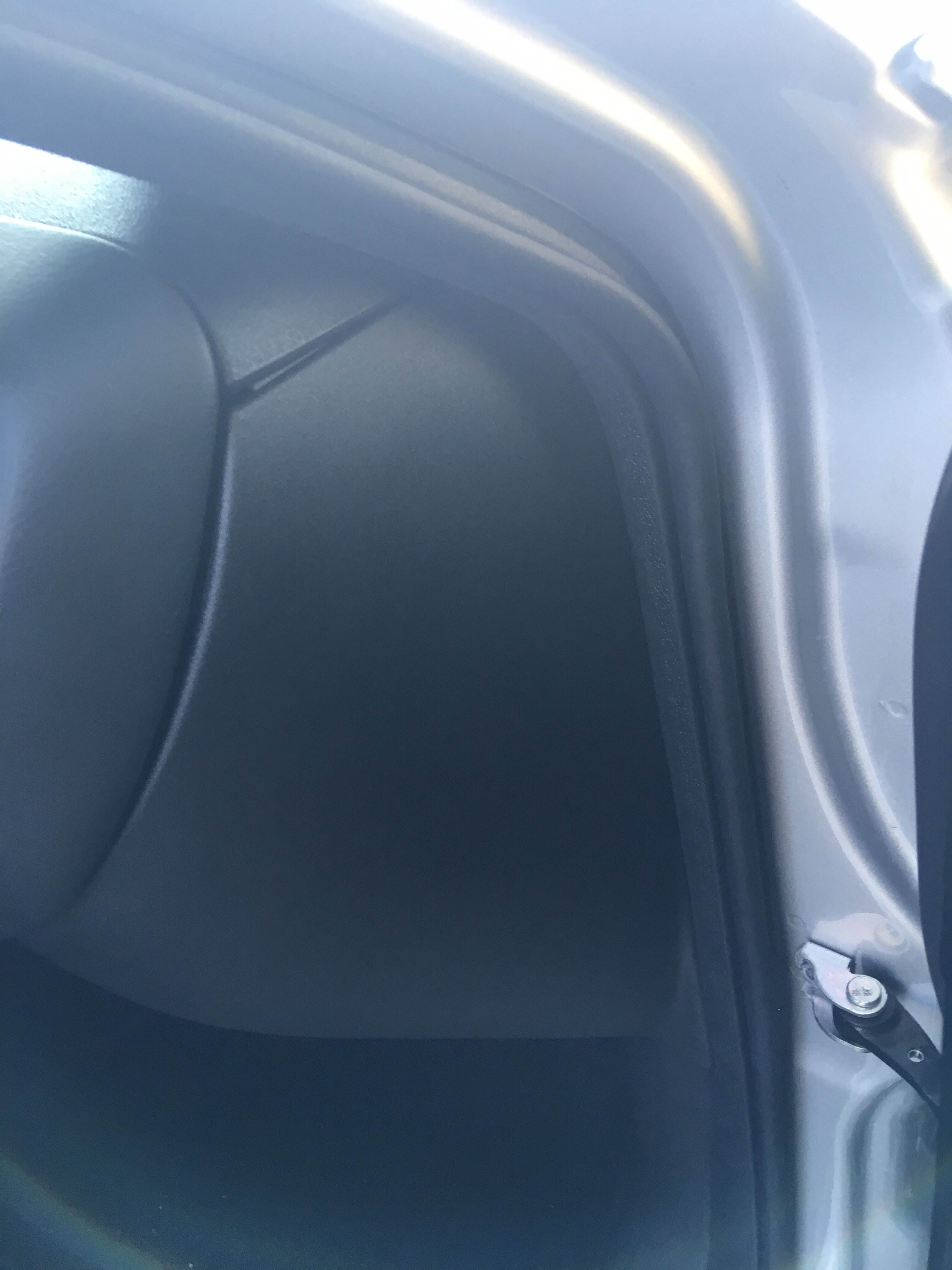

Mi unisco anche io al club dei cruscotti che si smontano da soli o che non si incastrano. Ho la macchina da giugno 2018 e non mi ero mai accorto del problema fino ad oggi. A fine mese devo portarla in carrozzeria per altre cose, pretenderò una sistemazione.

Beh a te se non altro è "andata bene", il mio era messo molto peggio nonostante fosse appena uscita dal concessionario.
Fammi sapere come va a finire :)
Alla fine in carrozzeria non me l'hanno sistemato, mi hanno detto di portarla in officina ma mi serviva la macchina. Penso che proverò a farmelo sistemare a giugno in occasione del tagliando, anche se esteticamente rimane così a me basta che non balli più
