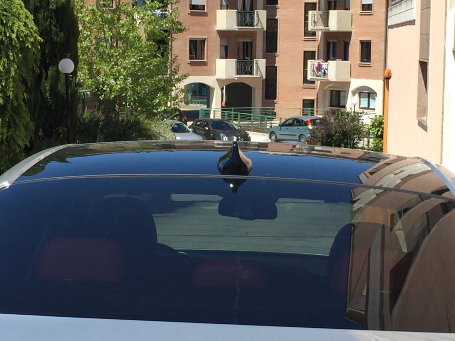

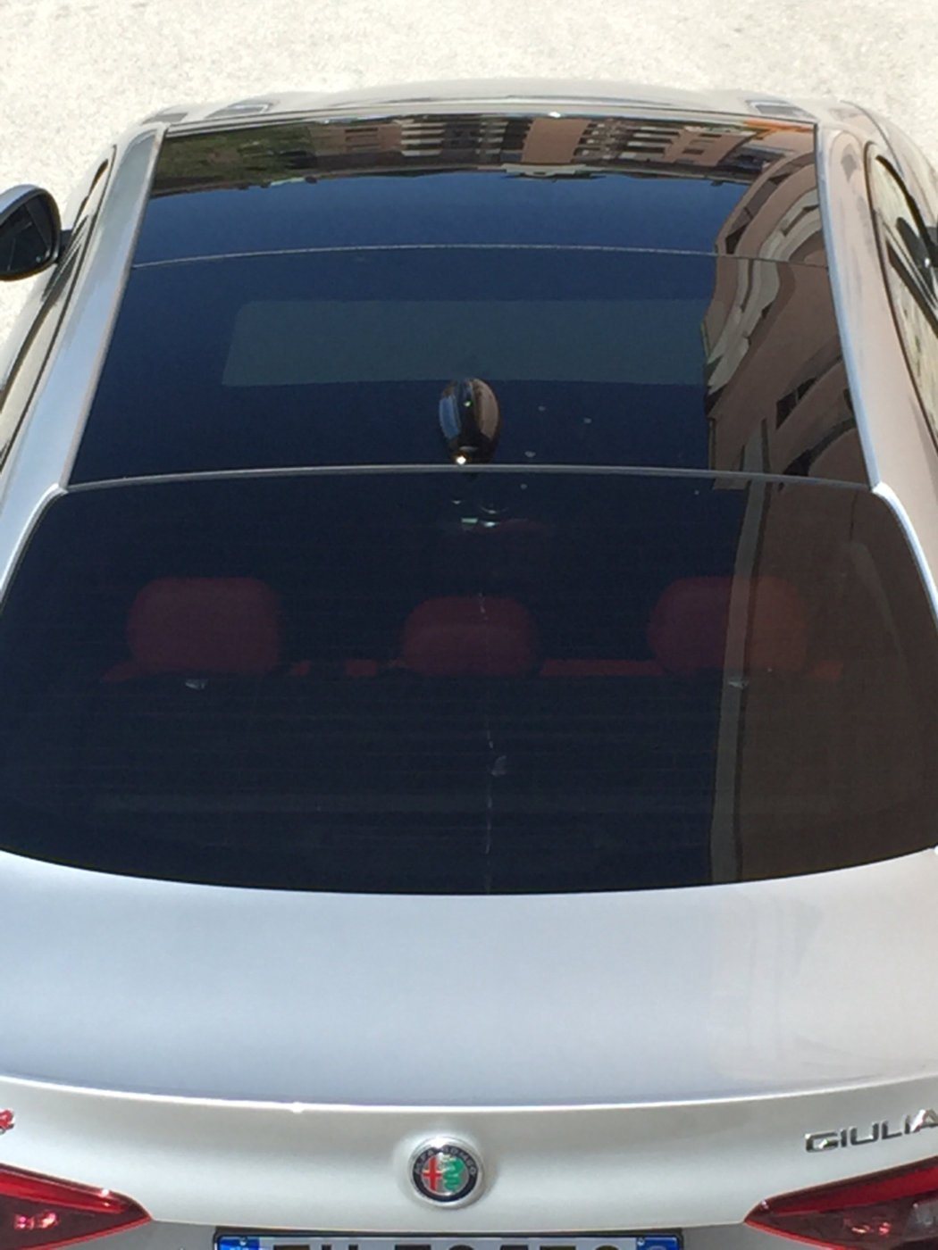

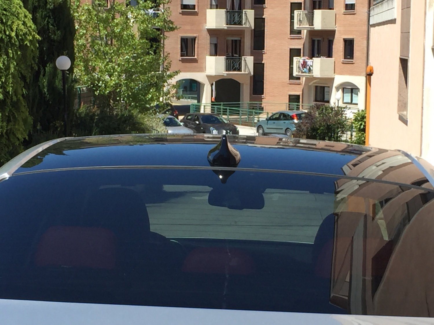

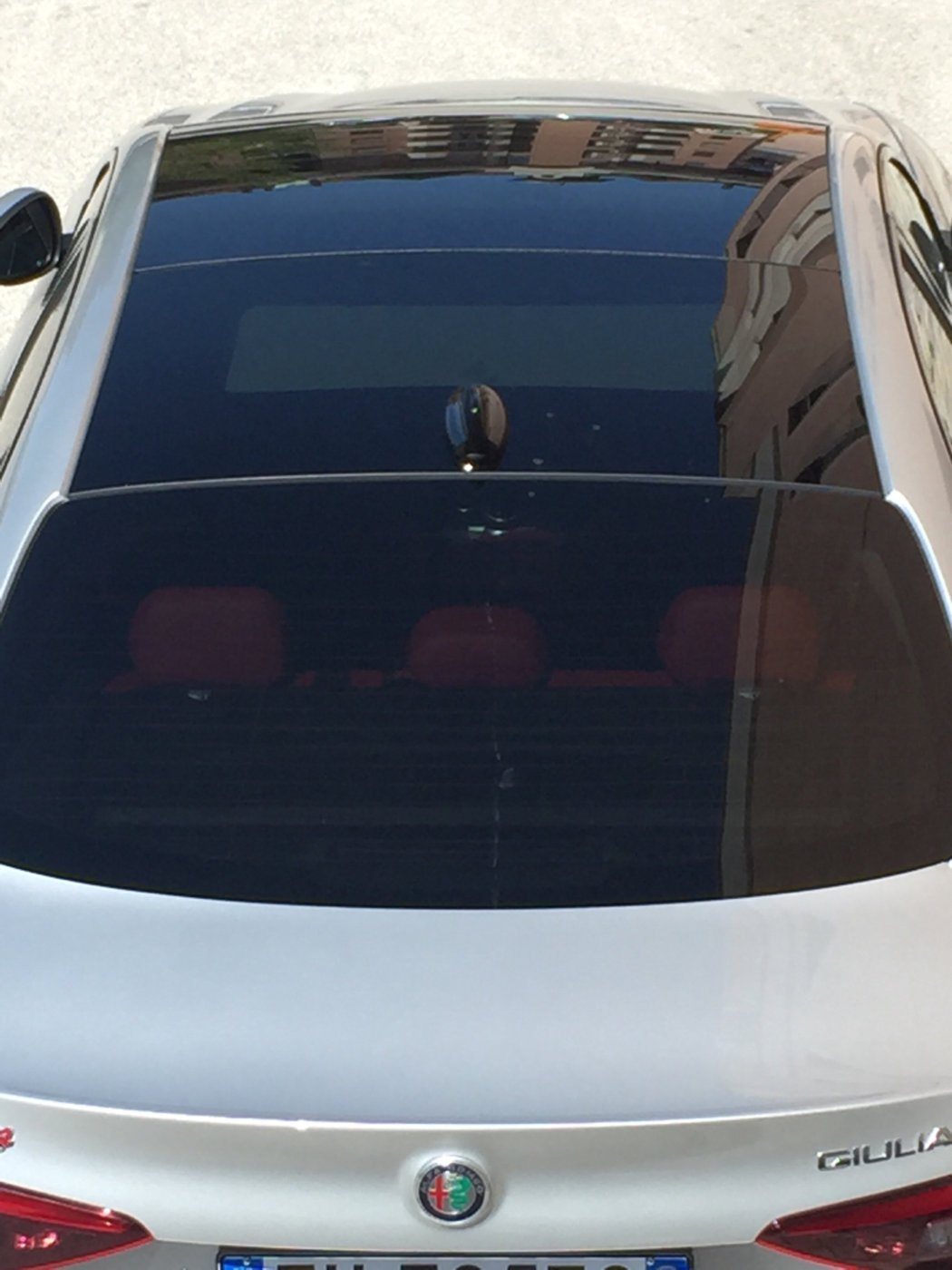

Curiosità: pinna esterna antenna radio
Ancora no...ho ordinato degli accessori in concessionario e quando andrò a montarli dice che me la sistemeranno!
A me continua a sembrare storta...[emoji848][emoji848][emoji848]
Reactions: ziopalm
è storta....se preferisci falla sistemare a loro, ma puoi farlo anche tu
eh si è storta
Ho visto in conce che è così anche su altre...più accentuato su quelle con tetto
Niente in concessionario non me la toccano...forse è meglio...e devo prendere appuntamento con carrozzeria autorizzata Alfa!
Se può interessare a qualcuno, anche io avevo la pinna storta e di parecchio :), l'ho sistemata in pochissimo tempo.
Praticamente la vite che tiene l'antenna si trova sotto la plafoniera posteriore. Per raggiungerla basta sganciare la plafoniera che è fissata con tre incastri a pressione, io ho prima rimosdo la cornice che tiene su il vetro e i tastini. Poi ho tirato e ho sganciato il resto. Sotto si trova la vite, basta allentarla e dopo aver regolato l'antenna tirarla a dovere. Tirando la vite l'antenna tende a ruotare, in due si fa meno fatica perché uno tiene e l'altro avvita (oppure basta avere le braccia lunghe :D )
