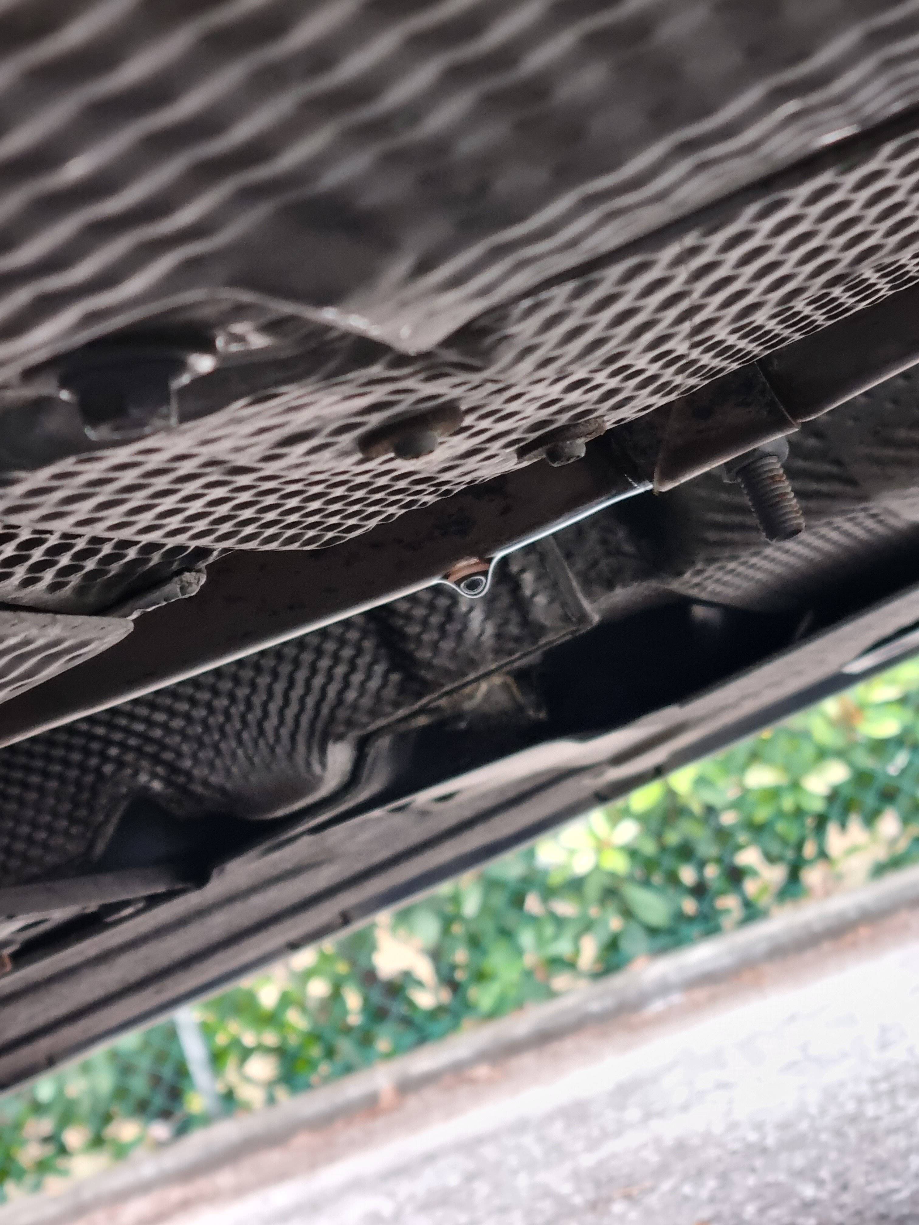

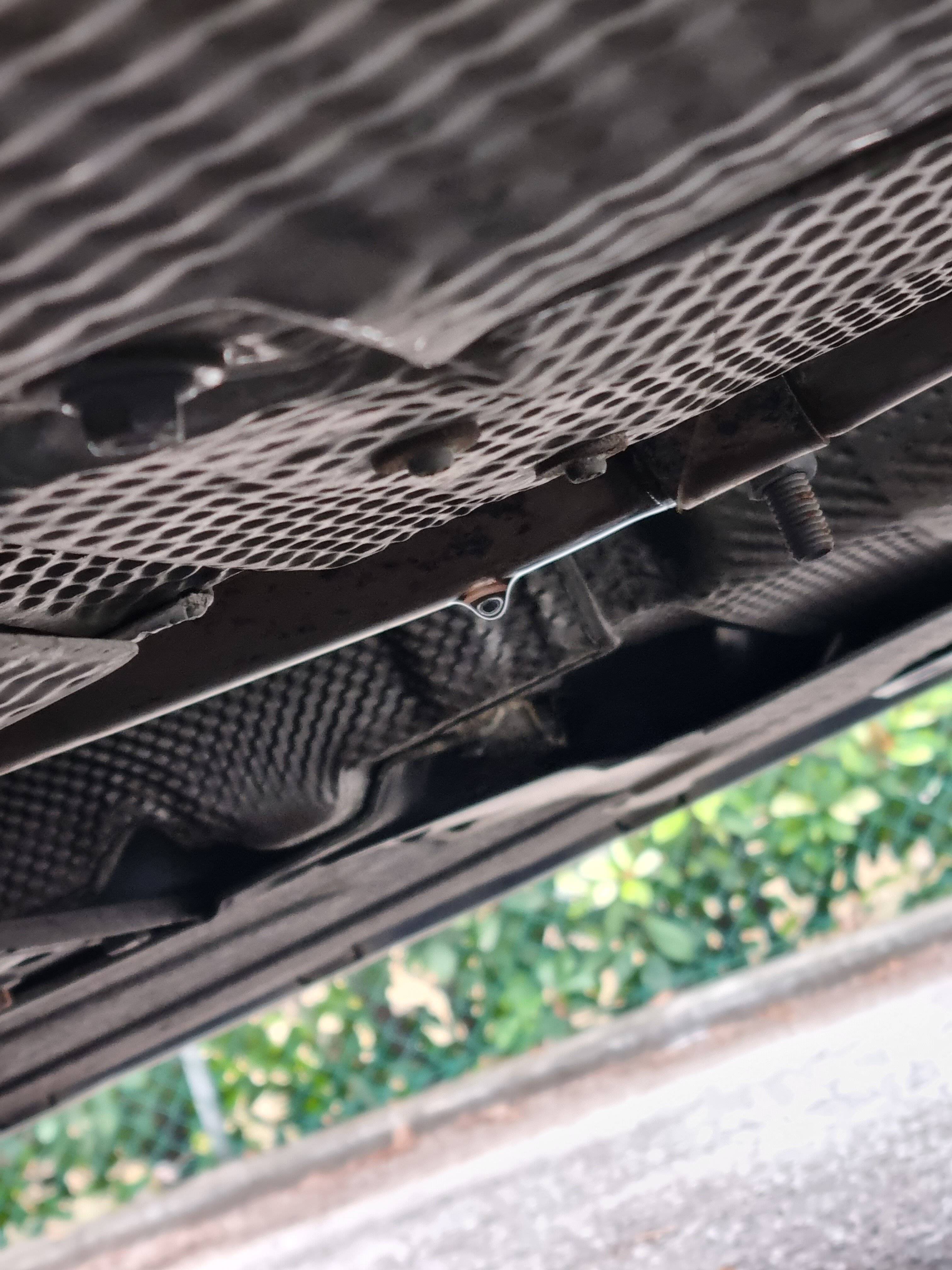

mi collego a questa discussione che è piu inerente alla mia domanda..cambiando il filtro gasolio alla giulia 2.2 150cv mi sono accorto del formarsi di gocce in un punto lungo il tubo di scarico due centimetri prima della giunzione proprio all'altezza del filtro gasolio..ho provato con il dito a vedere che roba era e mi sembrava acqua di condensa..mentre facevo il lavoro del filtro saranno cadute 3 gocce..è normale o c'è qualche problema al tubo di scarico? l'auto l'avevo nel garage per la notte e al mattino l ho accesa per tirarla fuori e metterla sui cavalletti operazione che ho fatto due volte e ogni volta vedevo ste gocce
molto probabilmente è condensa, specialmente adesso che comincia a fare freddo e c'è parecchia umidità. Quando l'aria è calda può contenere un maggiore quantitativo di acqua prima che compaia la condensa. man man che la temperatura si abbassa questo quantitativo diminuisce, è per questo che trovi un pò di acqua dentro la marmitta o fuori
