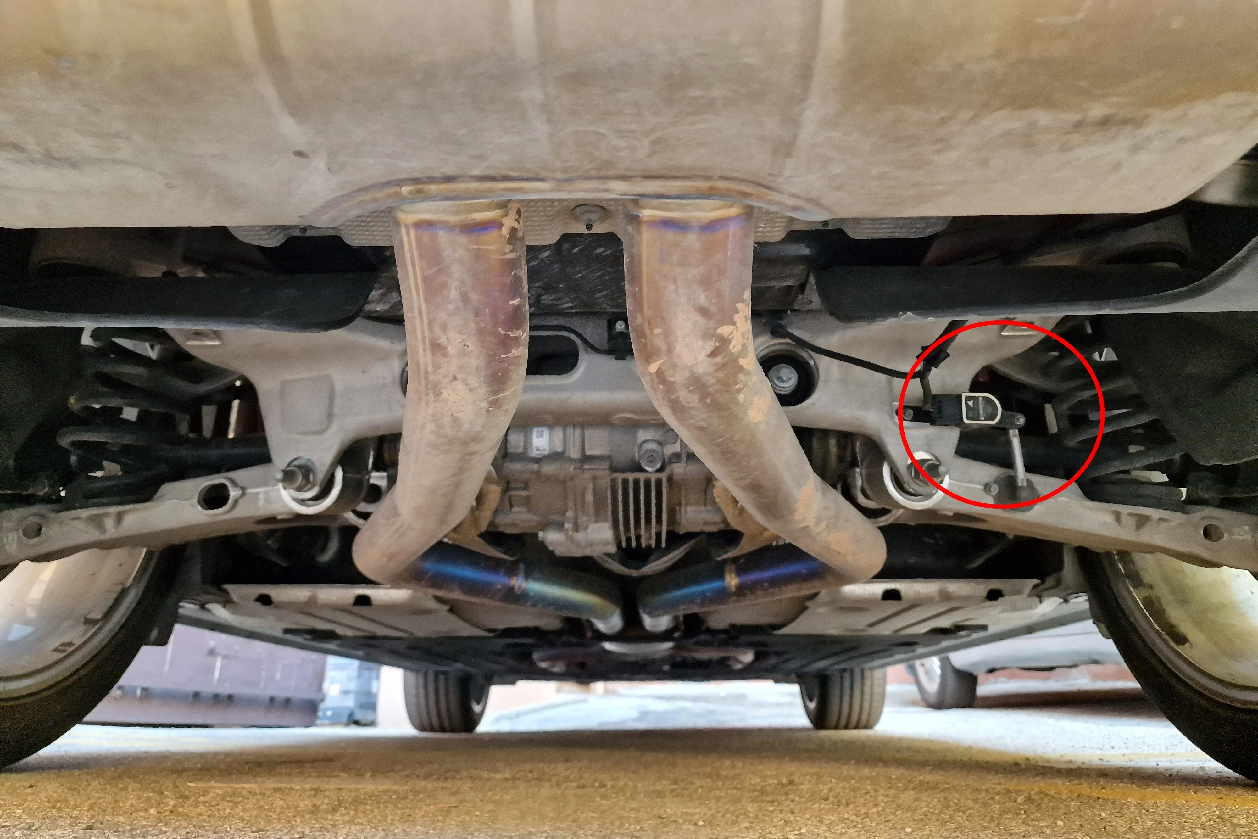

Guardando sotto la vettura, mi sono accorto che sulla sospensione posteriore destra c'è un particolare che sulla sinistra non c'è, e mi sono incuriosito di che cosa possa essere. L'ho cerchiato nella foto allegata. Secondo voi cos'è?
#2
Sembra il sensore di altezza per la regolazione automatica dei fari zeno. Dovrebbe essercene uno anche davanti.

A me sembra, ipotizzo, il potenziometro del ripartitore di frenata: una sorta di anti-dive, che una volta (quando modificavo assetti) era meccanico!

È il sensore che regola l’altezza dei fari automaticamente. Ne troverai un’altro anche all’avantreno.
Il tutto è confermato dall’assenza del dispositivo manuale della regolazione altezza fari, sul cruscotto.

Grazie della conferma sull'idea di Ro60.
Quindi i fari si spostano con il beccheggio dell'auto?

All’avantreno serve per il beccheggio, al retrotreno serve per il carico

In realtà è solo il livellamento del beccheggio, quindi sull'asse trasversale della vettura. La vettura in salita non sarebbe orizzontale e quindi il sistema tenterebbe a correggere, erroneamente, il fascio luminoso. Con i sensori su avantreno e retrotreno invece, il dispositivo capisce se il corpo vettura è "allineato" agli assi anteriore e posteriore.

Ma quindi anche per i pochi istanti di una frenata o di una accelerazione, o per una buca, i fari vengono livellati?

Non credo. Immagino ci sia una sorta di tempo di ritardo nell'azione in modo da eliminare reazioni a dossi, frenate violente, ecc. Lo scopo, come scritto da Vurt, è compensare le variazioni di beccheggio dovute alle variazioni di carico in vettura (pax, bagagli, carburante). Una volta sulle auto andava fatto a mano dal fanale se caricavi molto bagaglio e passeggeri.

Guarda qui, se ne parlava in dettaglio. E' Giulietta ma il sistema è eguale.
