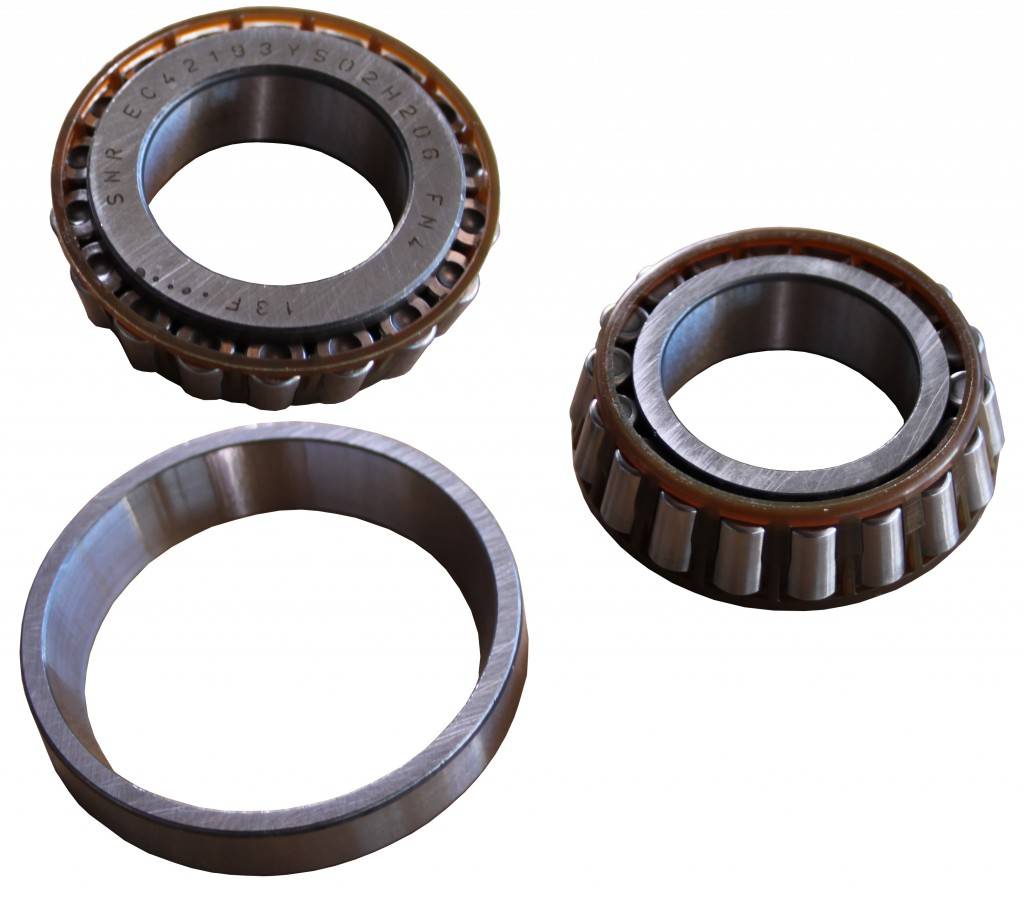

Fra un po' farò sostituire kit frizione e volano, volevo sapere se i cuscinetti del cambio(M32) della mia T-Jet del 2017 con 95k sono già quelli modificati con gabbia in teflon e se, visto i chilometri, è meglio farli sostituire;
Da quello che ho potuto capire in rete risultano modificati da Settembre 2019
Aggiungo che la mia frizione fischia sotto sforzo in retro da calda o con pioggia e che è già stato sostituito in garanzia a 20 k il kit frizione per lo stesso motivo
Cuscinetti con gabbia in teflon

Mi sembra senza la gabbia in teflon
Pensa te se dopo 20 anni di cambio presenta ancora difetti di usura precoce di cuscinetti che porta ad un consumo disomogeneo di frizione e volano
Maledisa
appunto, senza la gabbia in teflon, ma di quale materiale era la gabbia ??
te lo chiedo perchè a me si è rotta la gabbia di un cuscinetto in modo simile,
parlo del cambio di una grande punto 1.2 e del cuscinetto all'uscita del secondario del cambio, dove c'è poi il pignone del differenziale,
il cuscinetto era a sfere e la gabbia che si è rotta facendo spostare tutte le sfere e ruotare fuori asse l'albero,
era di materiale sintetico, non ti so dire se di teflon ma sicuramente sintetico,
se fosse stata la vecchia tradizionale gabbia in metallo sono certo che non si sarebbe rotta !!
ora il tuo è un cambio diverso e quindi le considerazioni possono variare,
ma come spesso accade le cose nuove non sempre sono meglio delle vecchie!!!
Infatti sulla mia sebbene sia una delle "ultime" Giulietta, le frizioni(2) fischiano peggio di Orsato :)
Se non c'era come ti faccio a dire di che materiale era... :) bho magari la gabbia in teflon è stata messa per rinforzare le sfere che prima erano messe nelle guide del cuscinetto senza niente...
