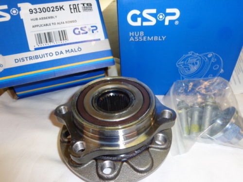

Visto che il cuscinetto (dovrebbe) è questo $_12.JPG , in teoria NN corri il rischio che ti faccia chiudere la ruota sotto la vettura (xkè a doppia pista) ma se senti che la ruota oscilla FERMATI!
