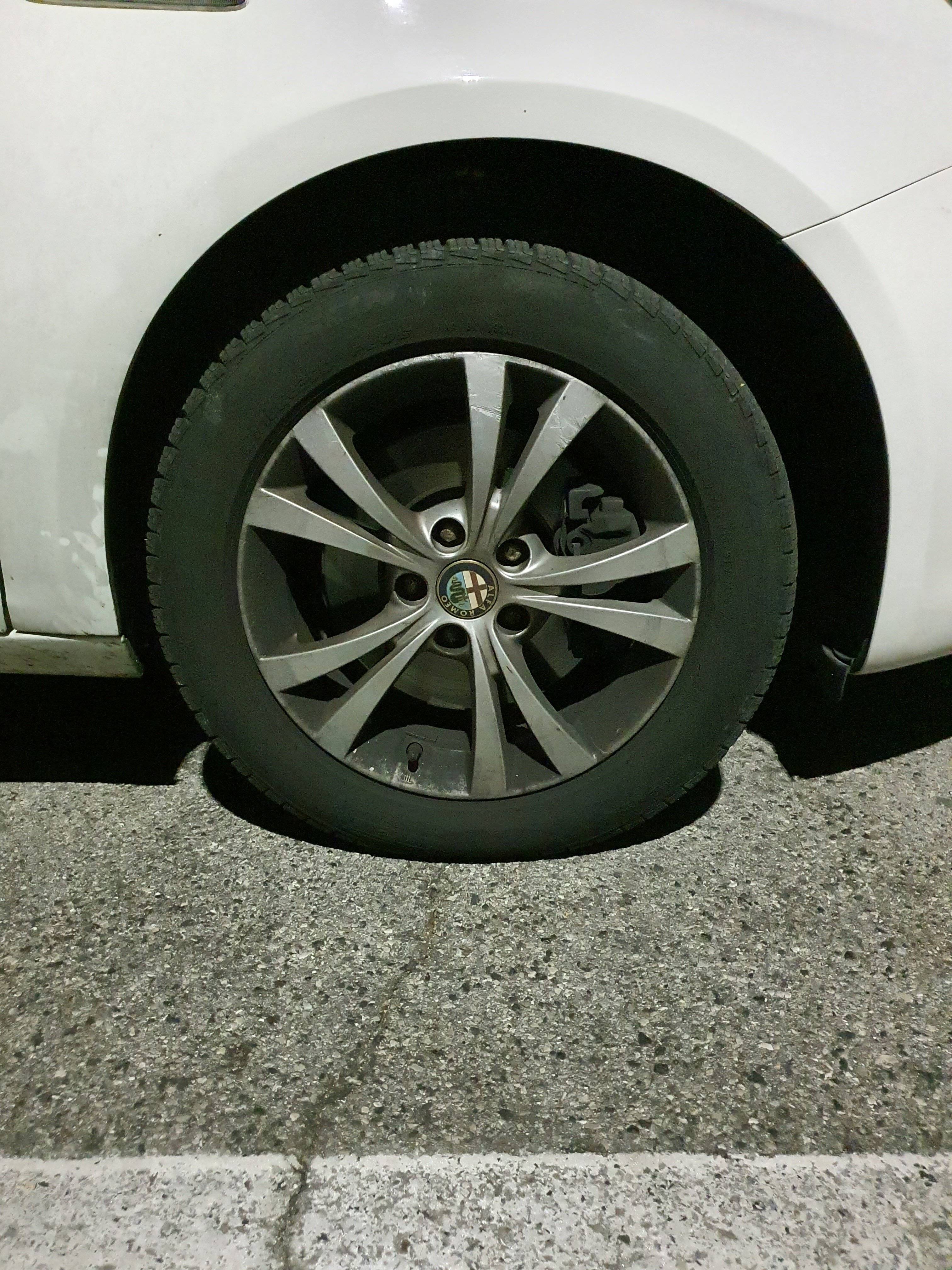

Ciao ragazzi, ho notato che la ruota anteriore destra non è alla giusta distanza dappertutto intorno al passaruota. Vorrei capire che problema potrebbe essere? Allego una foto.

Si si monta i 18 che te li trovi in abitacolo... Hai preso un marciapiede o qualcosa di simile, facendo fuori il trapezio, forse anche pivot e sospensione. Da controllare anche i duomi a sto punto.

Ma porca vacca, sicuramente è stato un dosso che ho preso un pò troppo forte o forse nel sottopassaggio in salita, con i 18 sarà ancora peggio che con i 16, dovrò prestare la massima attenzione.
Provo intanto a cambiare il trapezio.
Non posso escludere a priori che si sia deformato il trapezio ma allo stesso tempo non sarei così sicuro che possa essere lui il colpevole.
Se fosse il trapezio sicuramente avresti segnalato anche altri problemi, tipo la deriva dell'auto da un lato o il volante particolarmente storto.
Prima di sostiture falla vedere ad un gommista, bravo però. ;)

Sostituito il trapezio, montato braccetto SKF, ho recuperato 1 cm ma sono ancora fuori di un altro centimetro. Presumo che per recuperato l'altro centimetro, debba sostituire l'ammortizzatore (in coppia sx e dx insieme), si sará piegato anche quello. Che dite?

Anche prendere un dosso ad alta velocità è un incidente. Mica per forza battere contro un altra auto...Fai piuttosto vedere l'auto in una buona officina che possa fare la convergenza. Devi far verificare tutto l'avantreno, perchè se hai preso un dosso lo hai fatto con entrambe le ruote dello stesso asse e a occhio ci sono danni che magari non si vedono. Alla peggio car bench in carrozzeria.
