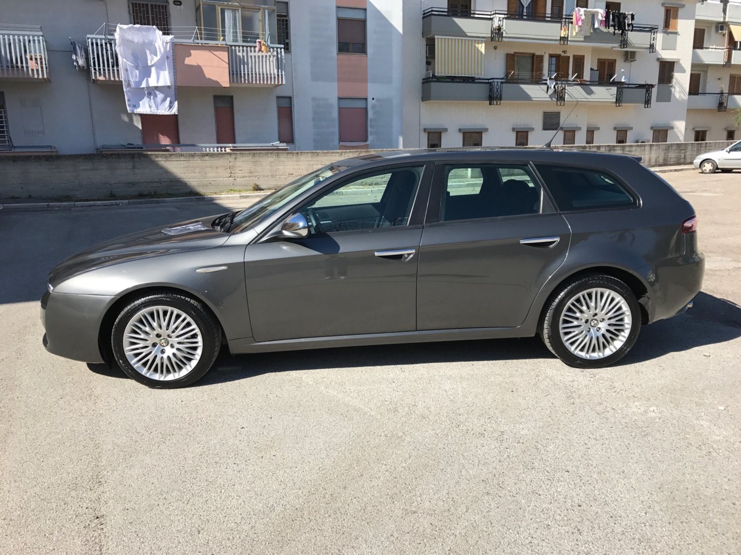

Io ho montato quelli della giulietta exclusive è stanno da dio anche se sulla berlina non ce li vedo ma sulla mi sw sono uno spettacolo
Davvero bellissima Pierluigi!
