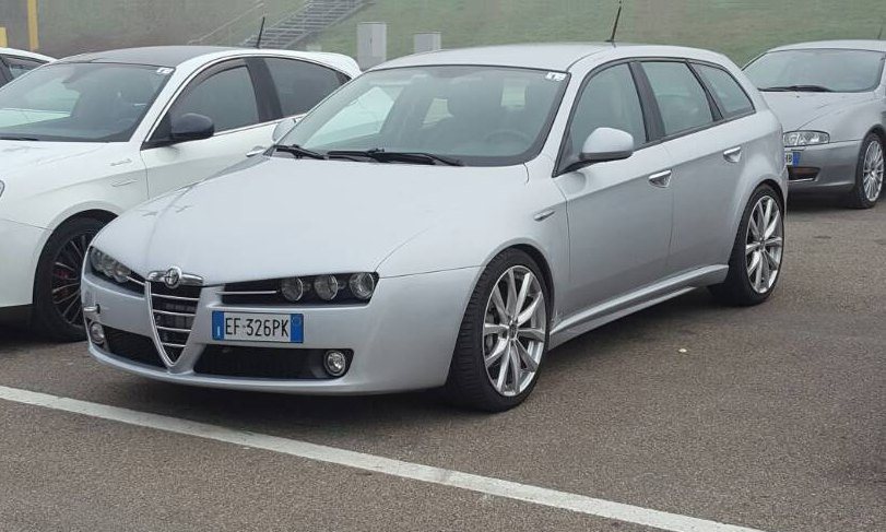

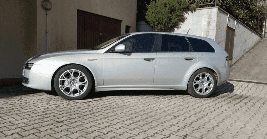

Beh credo che questa SW è cosi bella che sono in inbarazzzo nel scegliere quale delle 2 configurazioni sia meglio... con i 19" fà paura tanto sta bene e non oso immaginare se fosse un 3 o 4 cm piantata nelle sue ruote! la versione con i 18" con quel disegno sono semplicemente stupendi! io la vedo un pelo più bassa davanti però poco in effetti, dietro la vedrei decisamente piu bassa.

Quando dici che tocchi, dov'è che tocchi? per adesso ho toccato solo col baffo sotto il paraurto davanti alla ruota anteriore e mi sà che lo taglierò anche perche a sinistra non c'è già più!.. ma se è solo quello, si può andare giù un pò, secondo me 3/4 cm davanti e decisamente 5 cm dietro credo che giovi molto a questo stupendo modello di auto. Parlo per me chiaro... Molte tedesche sono assetate cosi, route al filo della carrozzerie e poco spazio tra pneumatico e parafanghi, insomma basta vedere come sulla Giulia sia stato ottimizzato quest'aspetto! voglio proprio vedere la 159 assetata cosi!!!

Riguardo all'abbassamento di Stefano, ecco come vedrei la sua auto, secondo me - 4 cm davanti e almeno - 5cm dietro se non di più e il risultato dovrebbe essere cosi!!! che dire? per me è favolosa e avrei quasi una piccola preferenza per la versione 19"

Oggi ho fatto un giretto e effetivamente ho toccato un dosso andando pure piano, questo mi fà capire che l'auto è stata progettata in una maniera non prevista per essere ribassata o di molto poco, pecato... la mia vecchia Bmw serie tre aveva le sospensione sportive ed era molto più bassa della 159, di parecchio e tra la gomma e il passaruota ci stava solo un dito, ebbene non ricordo di avere mai tocato passando su un dosso, evidentemente anche se era nettamente più bassa il sottoscoca era piu alto!
Cmq avendo sostituito le molle sono sceso di soltanto 20mm il che è molto poco per il mio gusto ma ho capito che mi fermerò li
e cosi rimarra perche per un valore puramente estetico non voglio compromettere la meccanica. va bene cosi.
