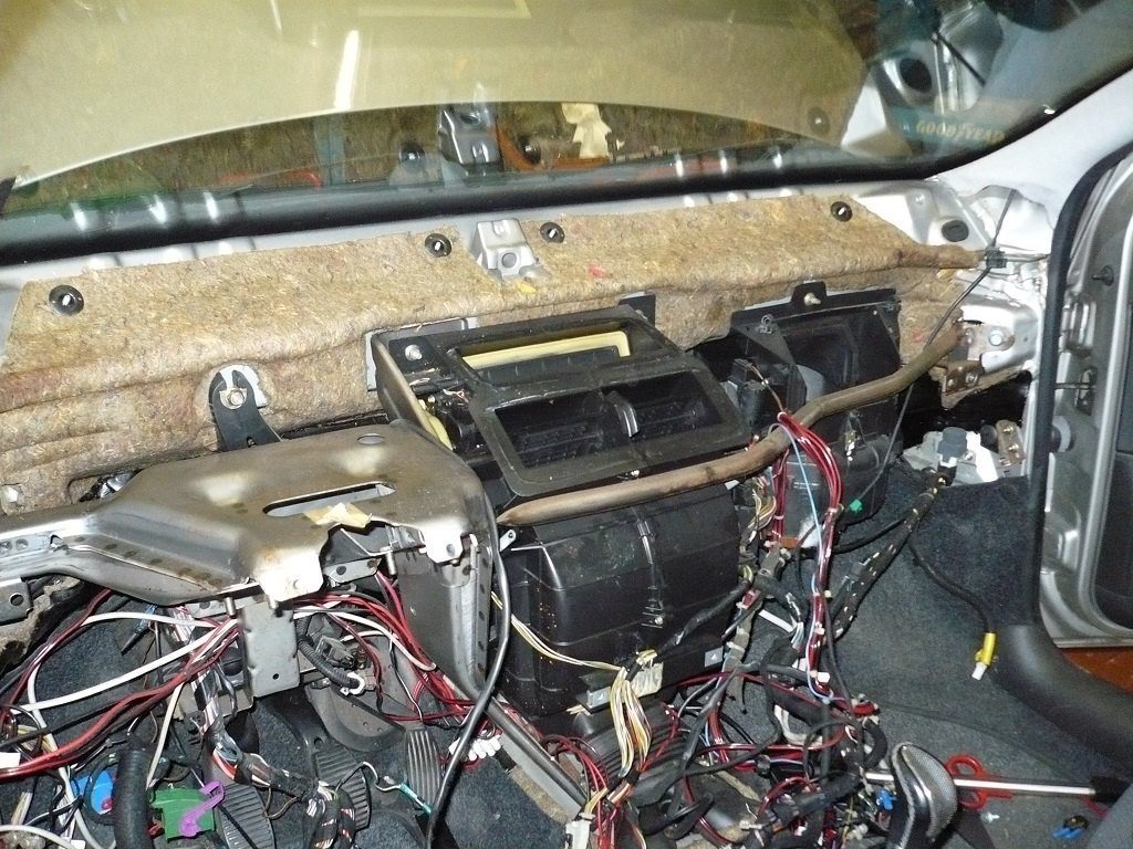

Da tecnico e da ex possessore di una punto col clima bizona posso quasi affermare che se non si cambia tutto il barilotto che contiene i radiatori montato dietro il cruscotto non si riuscirà a farlo funzionare se non zoppo o con limitazioni che tanto valeva tenere il manuale. La giulietta è da pochissimo che c'è l'ho, ma sulla punto ho avuto modo di vedere quello che dico:
Sul barilotto ci sono sensori temperatura DX,SX, servomotori per l'aria, servomotori miscelazione e ogni servomotore di contro ha un encoder o finecorsa che dice appunto alla centralina in che posizione si trova e ad agire di conseguenza. Il tutto interfacciato al body computer che dice al clima quando partire: motore caldo/freddo, temperatura esterna etc etc. ogni segnale che manca è un errore in centralina che non sa come comportarsi e provoca malfunzionamenti da voi descritti e che probabilmente se non esperti informatici ed altamenti attrezzati non si riesce a risolvere. Anche solo il fatto di accendere lo sbrinamento posteriore quando si vuole il "max def" anteriore... Molto spesso anche a sentir la casa madre non si cava un ragno da un buco ed a ragion veduta. Mi metto nei panni del capo officina. Se qualcuno mi venisse a chiedere di montare il clima automatico ad una manuale e ti presento un conto da 32 ore ed il clima che va zoppo me lo paghereste? ;) Io sono uno smanettone, ma in questo caso posso con sicurezza affermare che l'impresa non vale la spesa... soprattutto nel mio vecchio caso: il clima bizona nella punto costava 350€ e l'avevo fatto mettere al volo ;)
