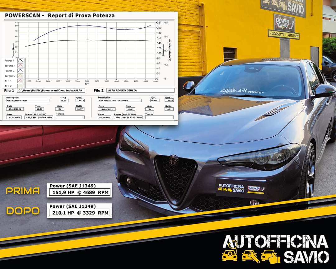

Io ne portate tante da 150 a 210 di cavalli e sembra di un altro pianeta...e garantisco che vengono effettuati incrementi in percentuale molto bassi...la macchina rimane garantita al 100%.. ho fatto anche una 136 CV di partenza con risultato di 210 CV...
    115.9 KB · Visualizzazioni: 130
