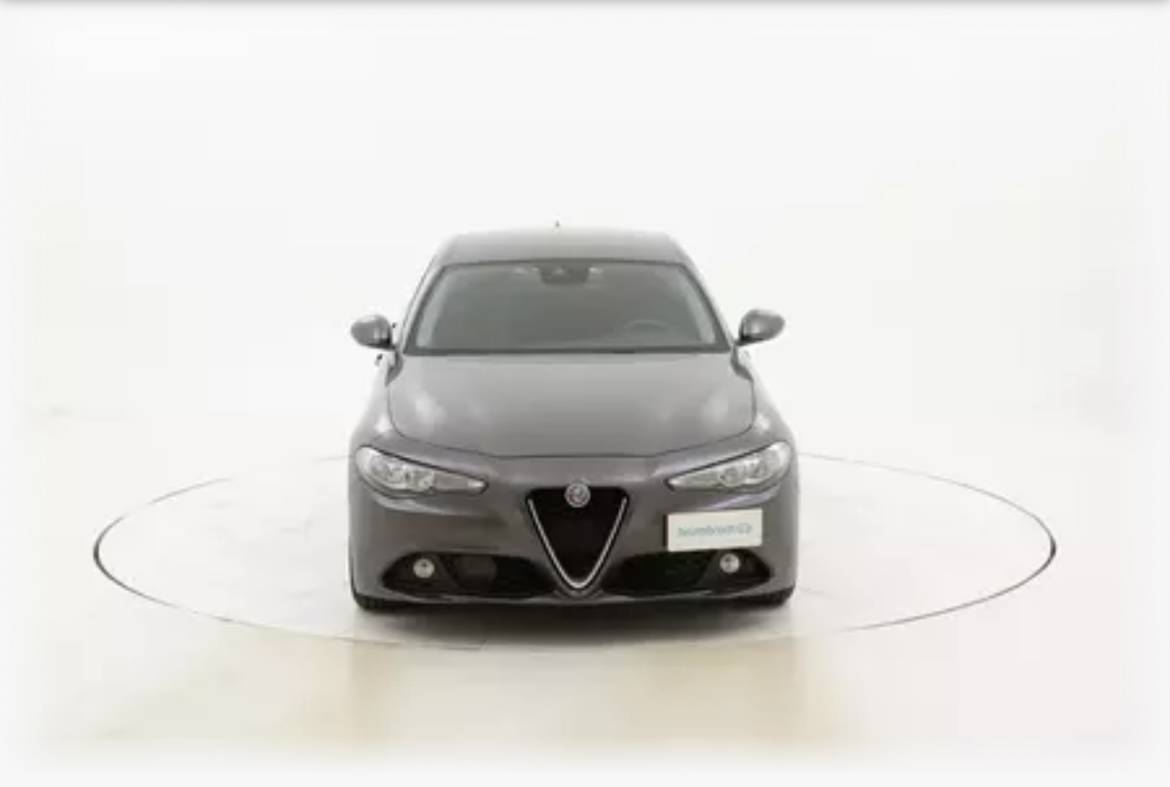

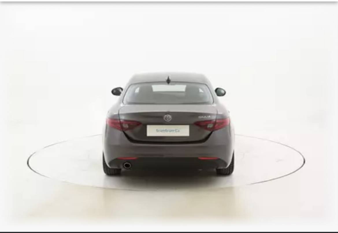

Salve a tutti, sono nuovo per queste cose e ho iniziato spulciando un po’ nei vari siti. Vi parlo da ignorante in materia.. A breve mi arriverà la Giulia AT8 Business 2017 150cv, vi lascio alcune foto in allegato. Vi chiedo per un fatto puramente estetico e gusto personale.. Volevo sapere se su questo modello di macchina sarebbe possibile sostituire il Dam posteriore con ad esempio questo riportato nel link seguente Kit art. Q1342-TRX DAM Sotto Paraurti / Rear Bumper "VELOCE" Alfa Romeo Giulia | eBay
Oltre questo volevo chiedervi se fosse possibile rimuovere i fendinebbia sempre pers un fatto estetico che a me personalmente non piacciono

Costa meno, arriva coi catarifrangenti, è rifinito meglio, è più semplice da montare, non devi fare modifiche. Considera che io ho montato quello che hai visto tu dell'Helvetia, tante bestemmie...lascia perdere...e soprattutto non avvicinarti ai loro spoiler, pessimi

I fendinebbia sono un problema: quelli ci sono perché non hai preso i fari allo Xenon (ne quelli base da 25W, né quelli oltre da 35W), e quindi hai su delle lampadine alogene. Se puoi correggi il tiro e fagli montare i fari Xenon così ti arriva già senza fendi. Per togliere i fendinebbia vanno sostituite le griglie ed è un lavorone: va tirato giù il paraurti, dissaldato le prese d'aria (incollate con fusioni di plastica), dissaldato le griglie, montato le griglie nuove... Alla fine ti costa meno avere gli Xenon (che per altro fanno anche un botto in più di luce!). Oltretutto avresti un pulsante interno che non servirebbe a nulla ed è molto facile che la centralina ti segnali errore sui fari...

Anche io li ho. Ho cambiato tutto coi led after market, anche i fendi. Se vai nel mio garage vedi tutto, secondo me sono un'ottima alternativa
Pagine 5 e 6 del mio garage
