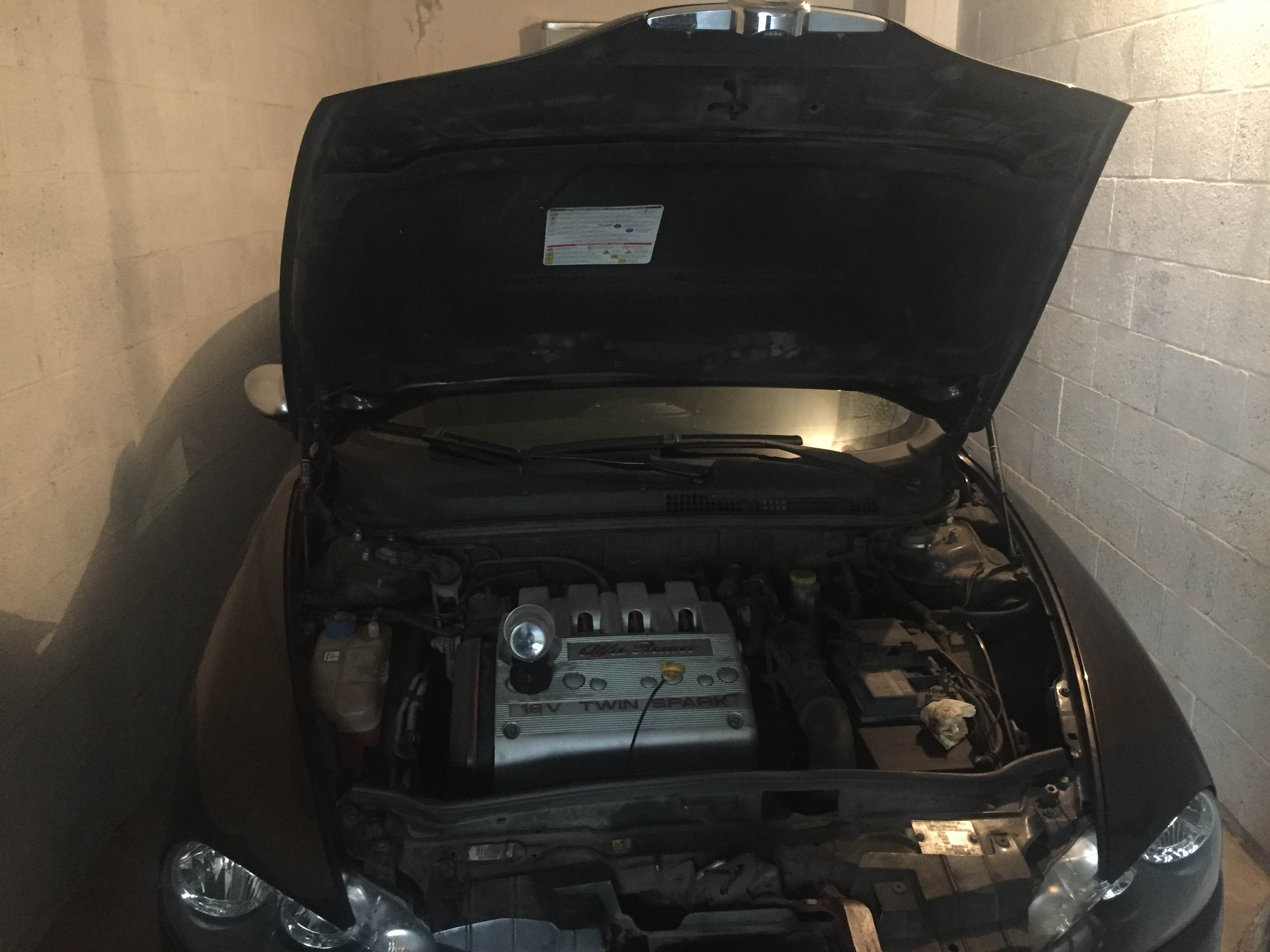

Ciao a tutti, sono possessore di una splendida 147 1.6 TS 120cv del 2009 con la quale ho percorso 164236 km e con la quale spesso al sabato mattina mi trovo a fare questo
Penso attività comune per ogni TS-ista il controllo dell’olio ormai lo facciamo in automatico come in automatico respiriamo :D
Dopo anni di silenzio e paura di sembrare un ******* oggi me ne vengo fuori con questo dubbio sempre recondito ma sempre presente
Ma L’astina dell’olio fa così anche a voi?

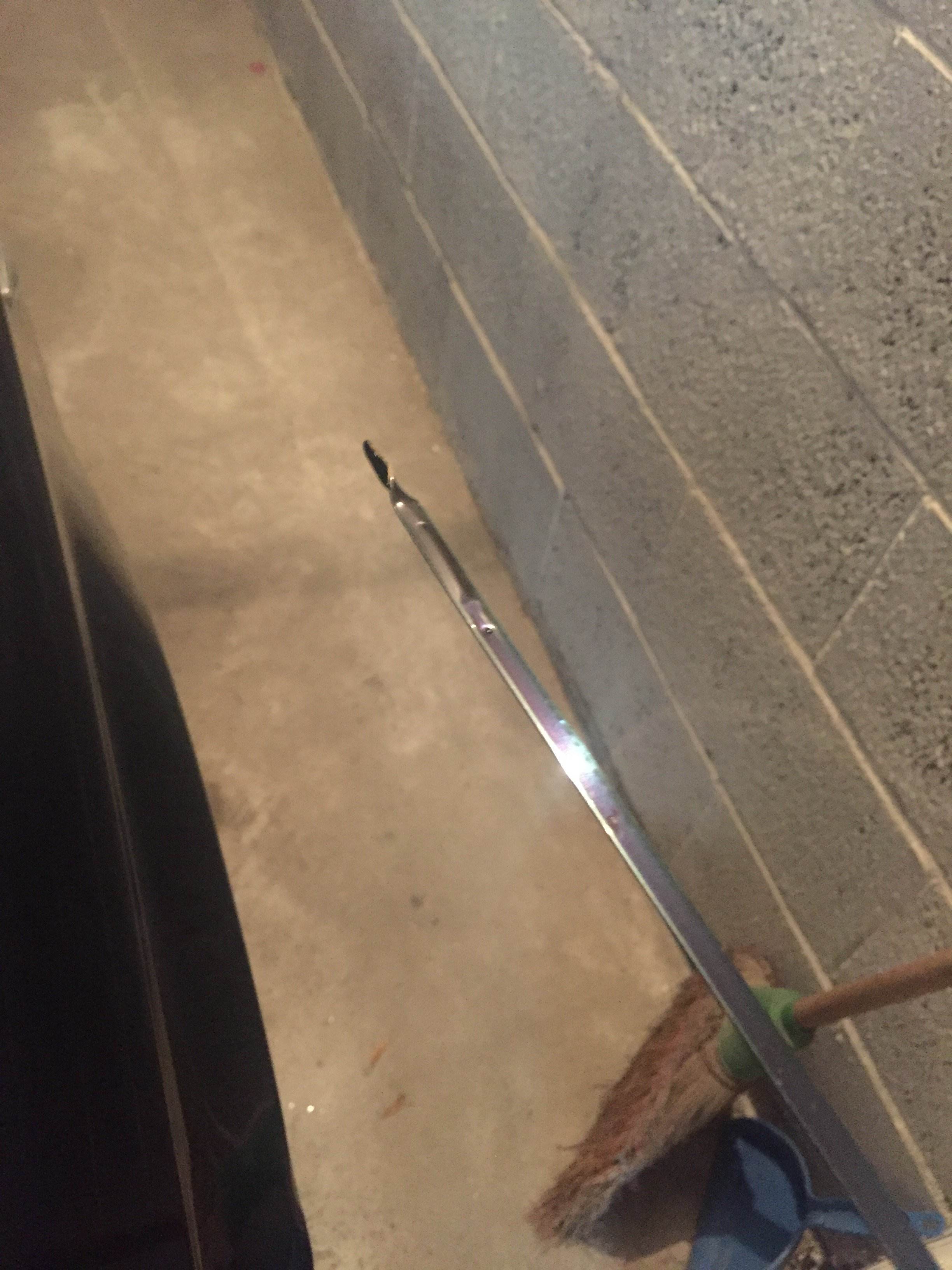

Lato 1

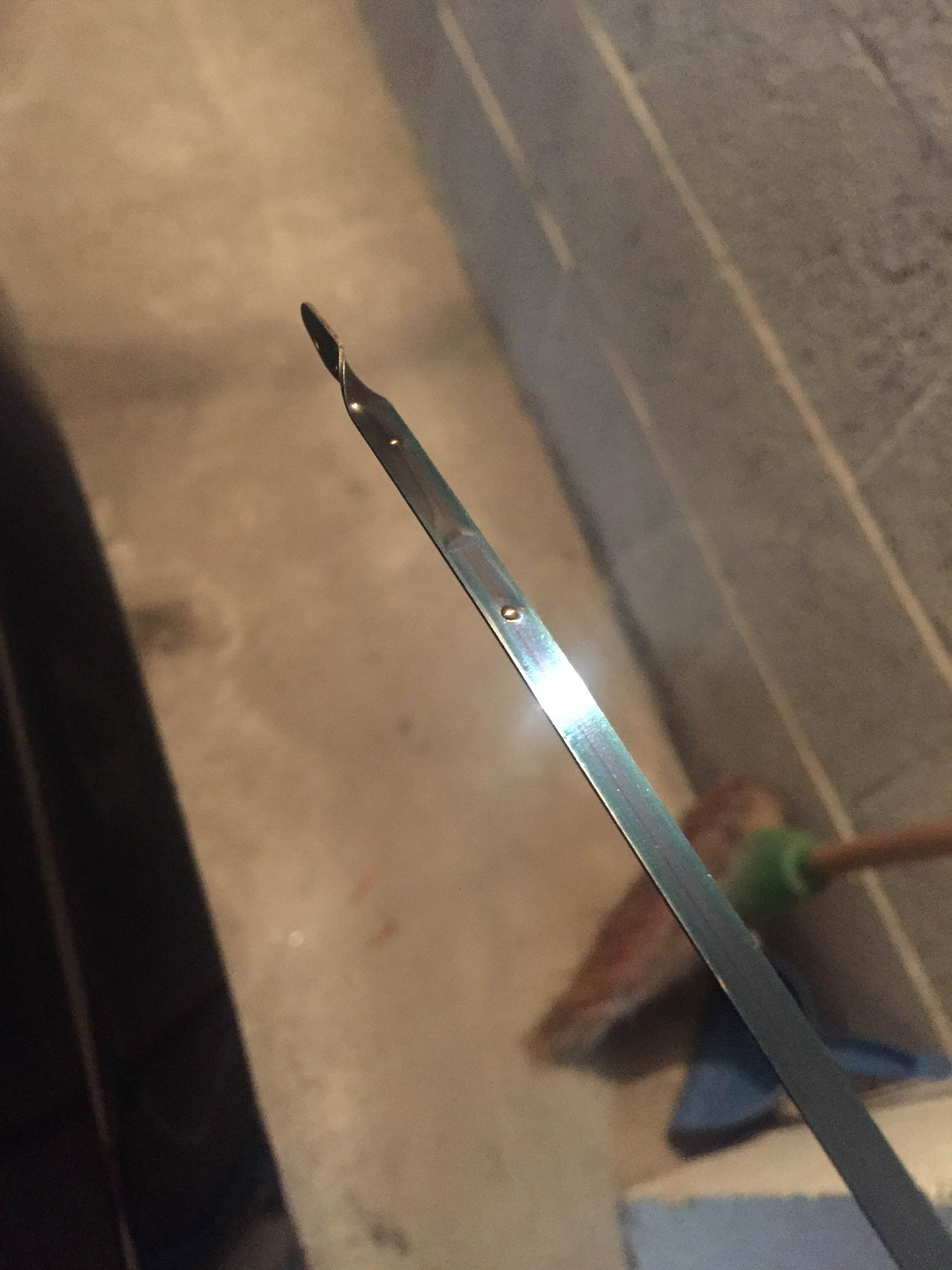

Lato 2
Sarà mezzo centimetro tra un lato e l’altro.
Da circa 10-15.000km la mia nasona ha cominciato a bere un po’ d’olio e a giudicare da questa differenza tra un lato e l’altro dell’astina, pensate ci sia qualcosa che non va?
Scusate il post un po’ strambo però vorrei preservare la mia nasona in salute ora che ha finito il rodaggio :D :D
Visualizza allegato 171006
Visualizza allegato 171007
Lato 1
Visualizza allegato 171008
Lato 2
Gli allegati non si vedono.
Reazioni: mcrs969
Si. Comunque è perché l astina prende la misurazione stando storta e da un lato tipo "/" quindi il lato che conta è quello che misura di meno. Anche su giulietta è cosi.
Quindi il valore giusto sarà “il valor medio”.

La misurazione non si fa facendo in questo modo. Devi mettere la macchina in piano, se è stata spenta a lungo devi tenere il motore acceso al minimo per 5 minuti, poi la spegni e dopo 3 minuti esegui il livello.
Reazioni: mcrs969
:D
L'astina è uno strumento di misura "spannometrico" per verificare la presenza di lubrificante, poco conta se sbaglia di mezzo centimetro...
Se proprio vuoi fare il pignolo segnati la posizione di inserimento e leggi sempre dallo stesso lato. ;)
Non cambiare metodologia di misura... va bene anzi meglio controllare dopo un bel pò che è stata spenta (una notte è l'ideale, una settimana ancor meglio :p).
