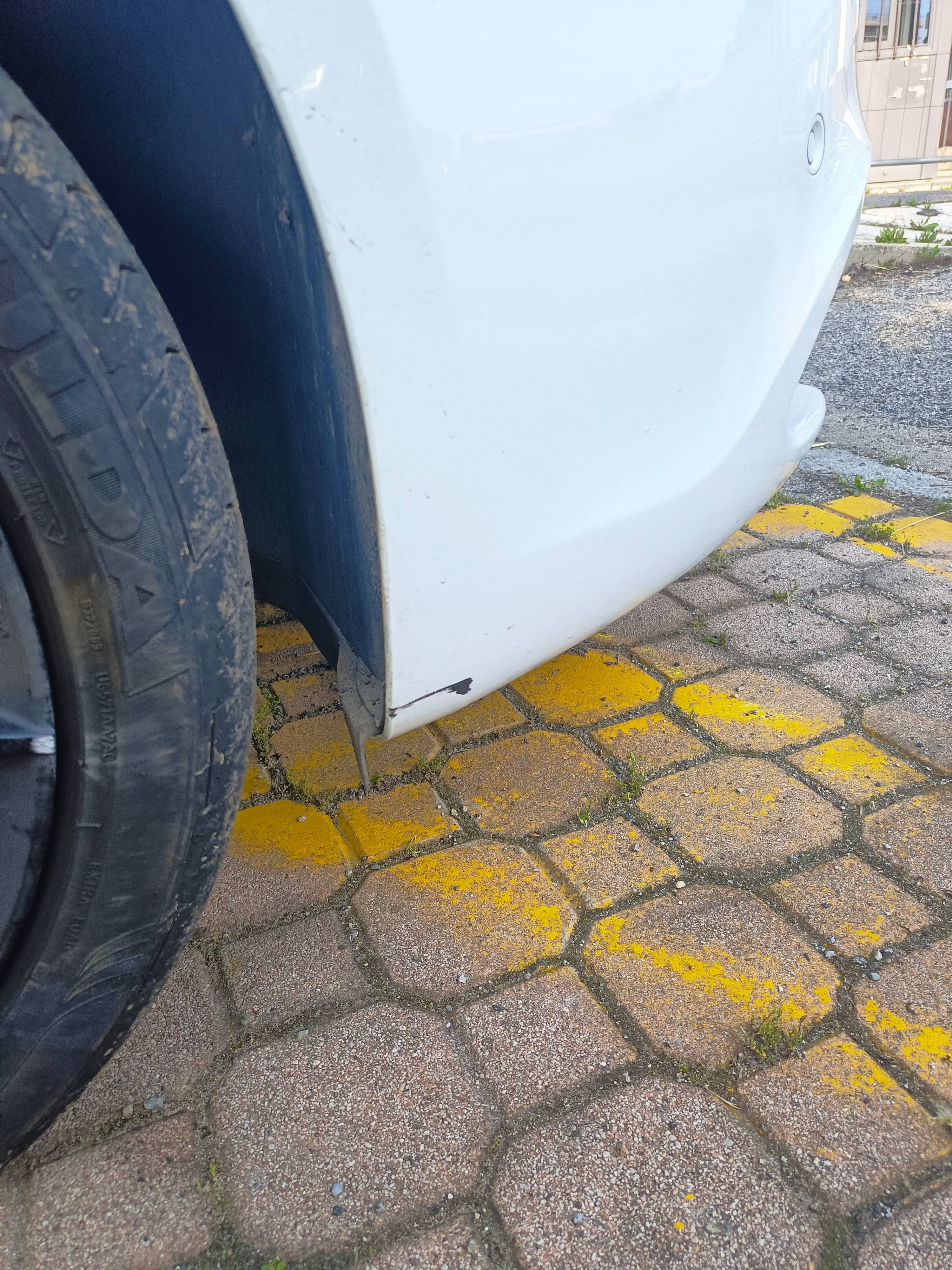

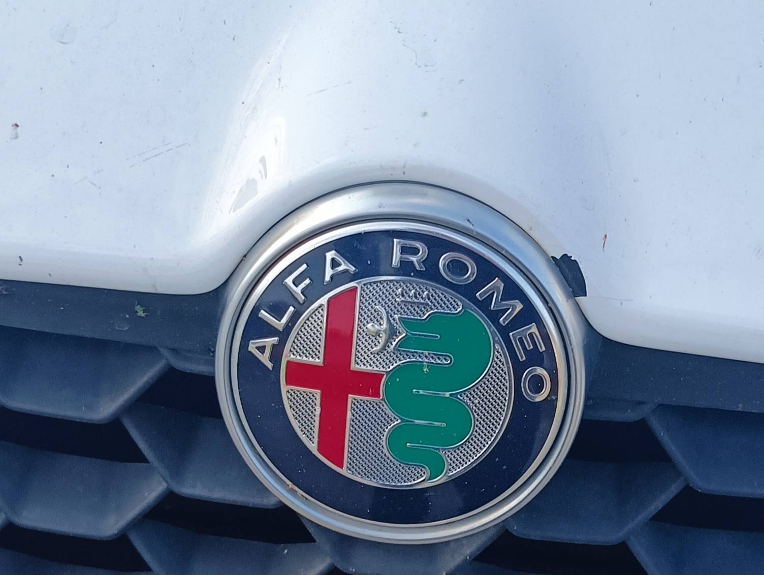

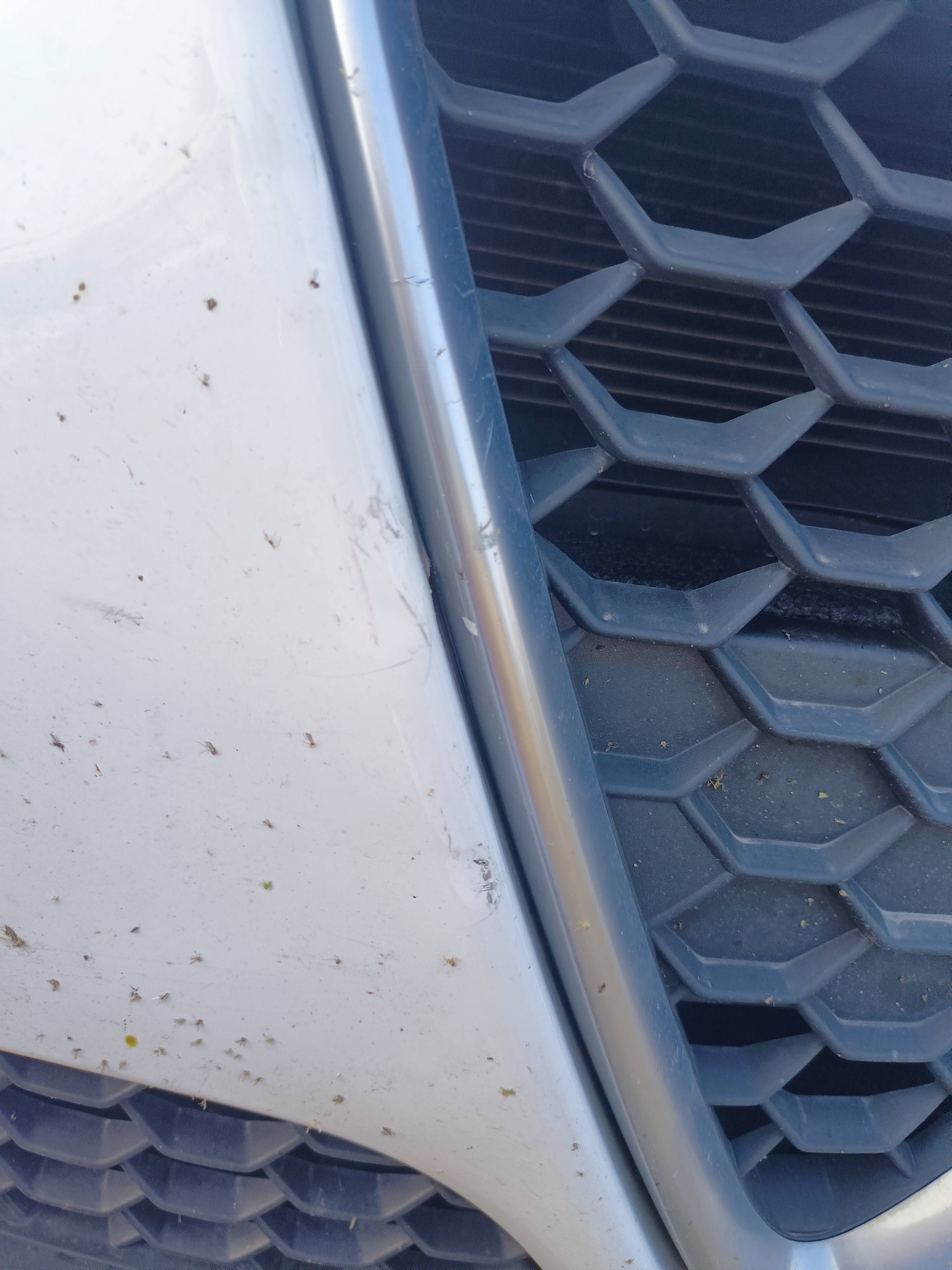

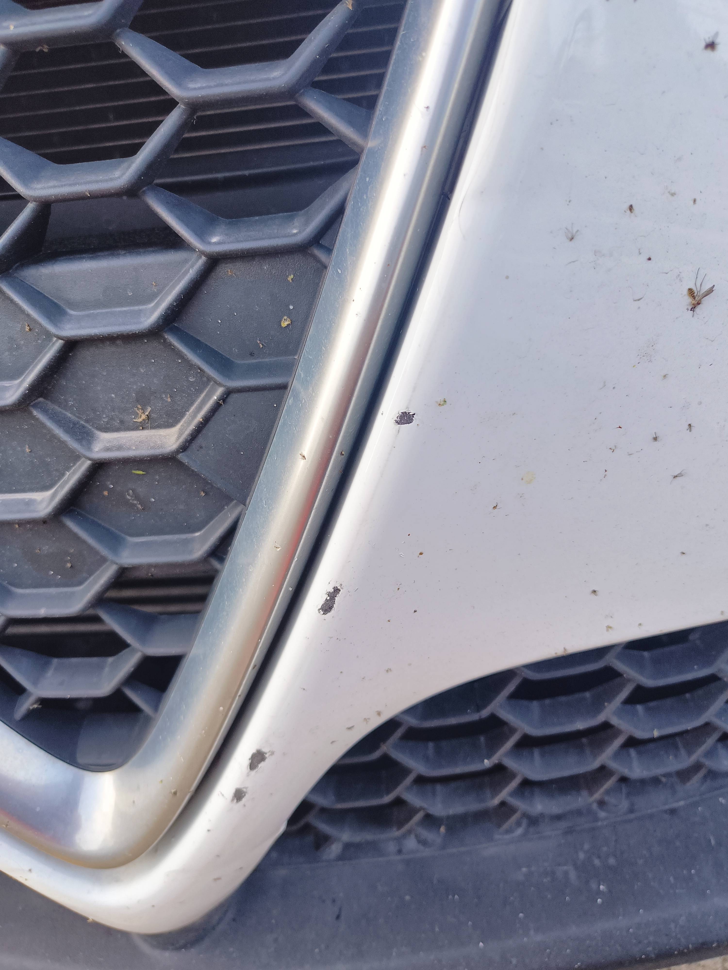

Mi hanno rubato sotto casa la mia splendida Giulietta l'unica volta che ha dormito fuori dal box in 5 mesi😭!
Dopo qualche giorno per fortuna è stata ritrovata.

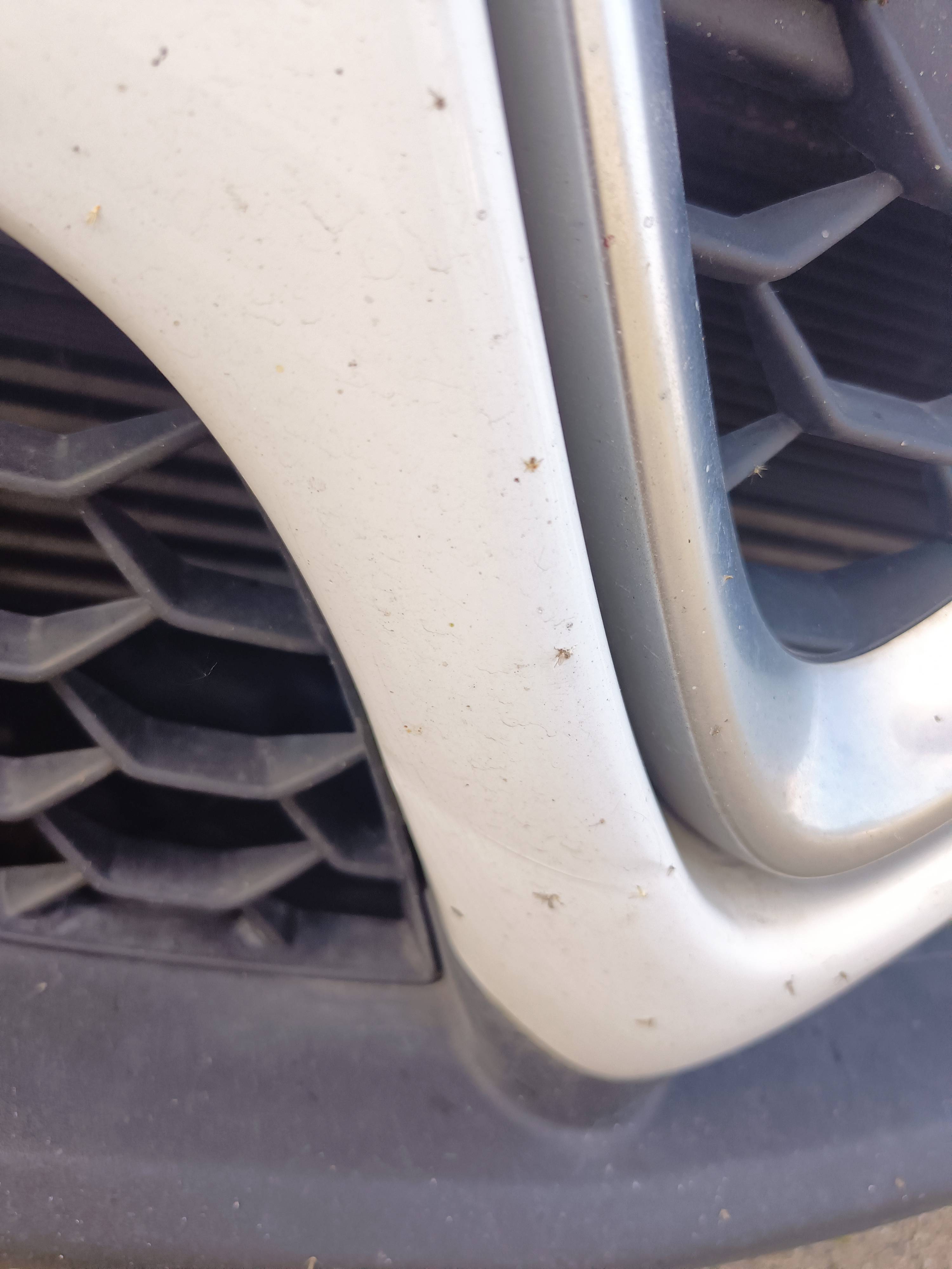

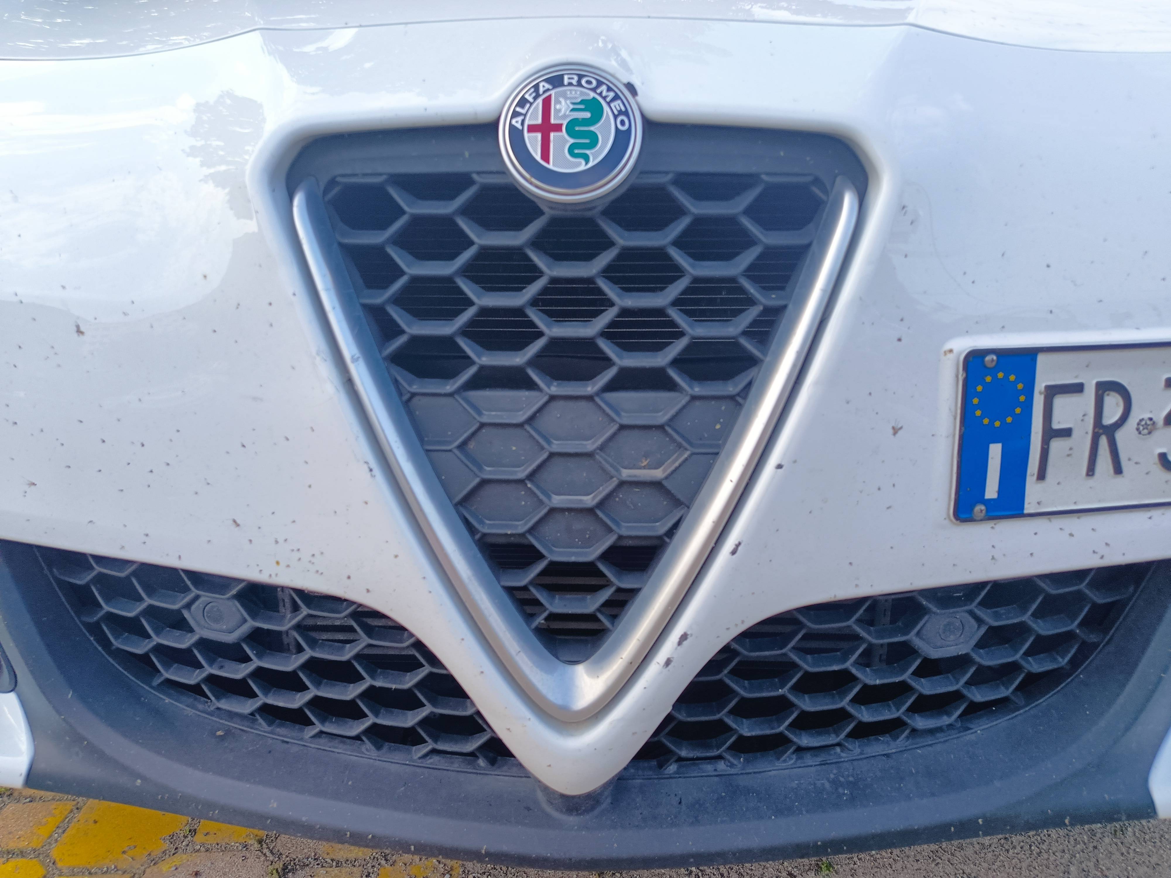

Ora ..l'auto nonostante l'avessi acquistata usata ha meno di 5 anni e 70.000 km, era perfetta! Neanche un piccolo graffio sulla carrozzeria.

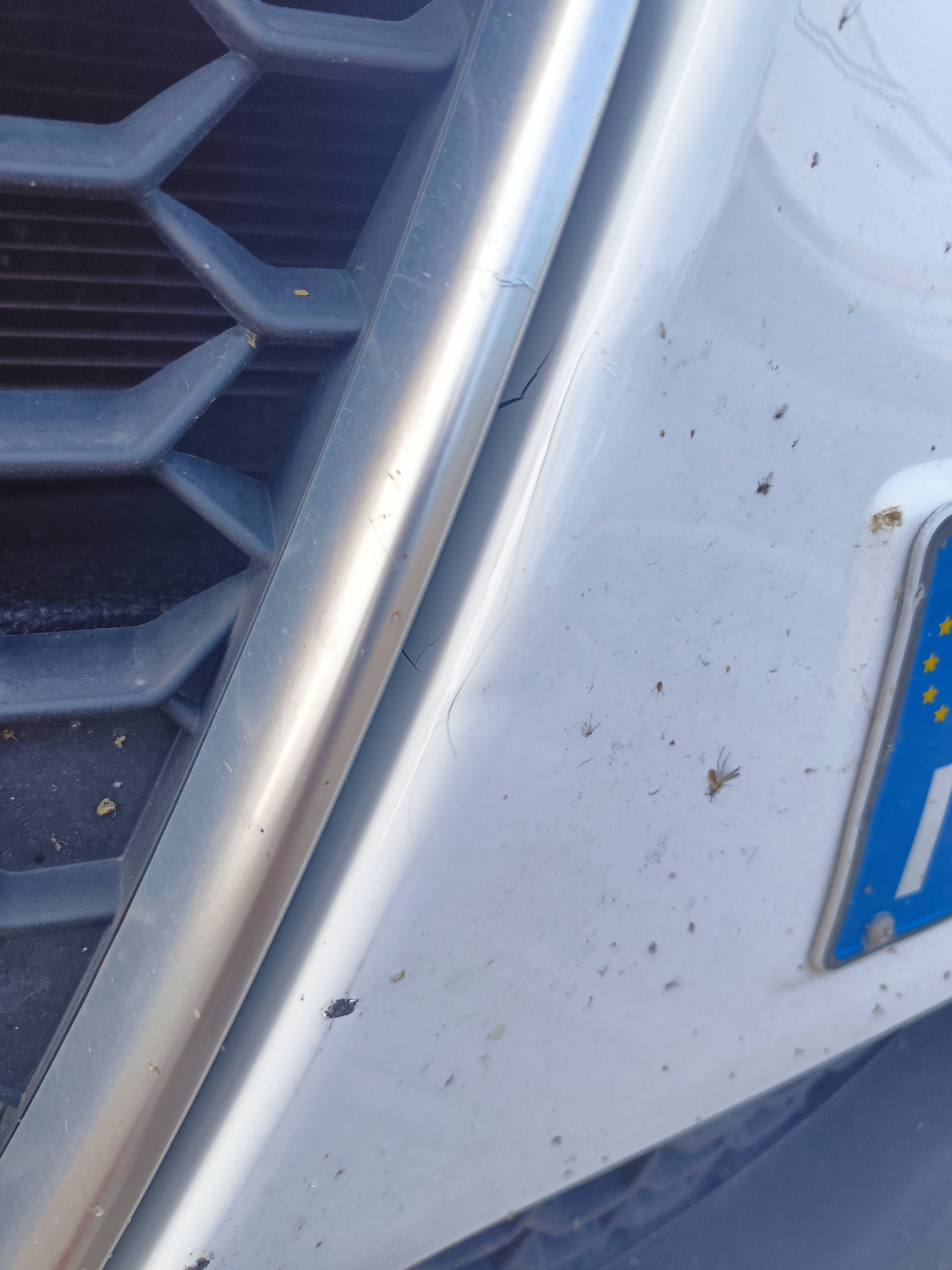

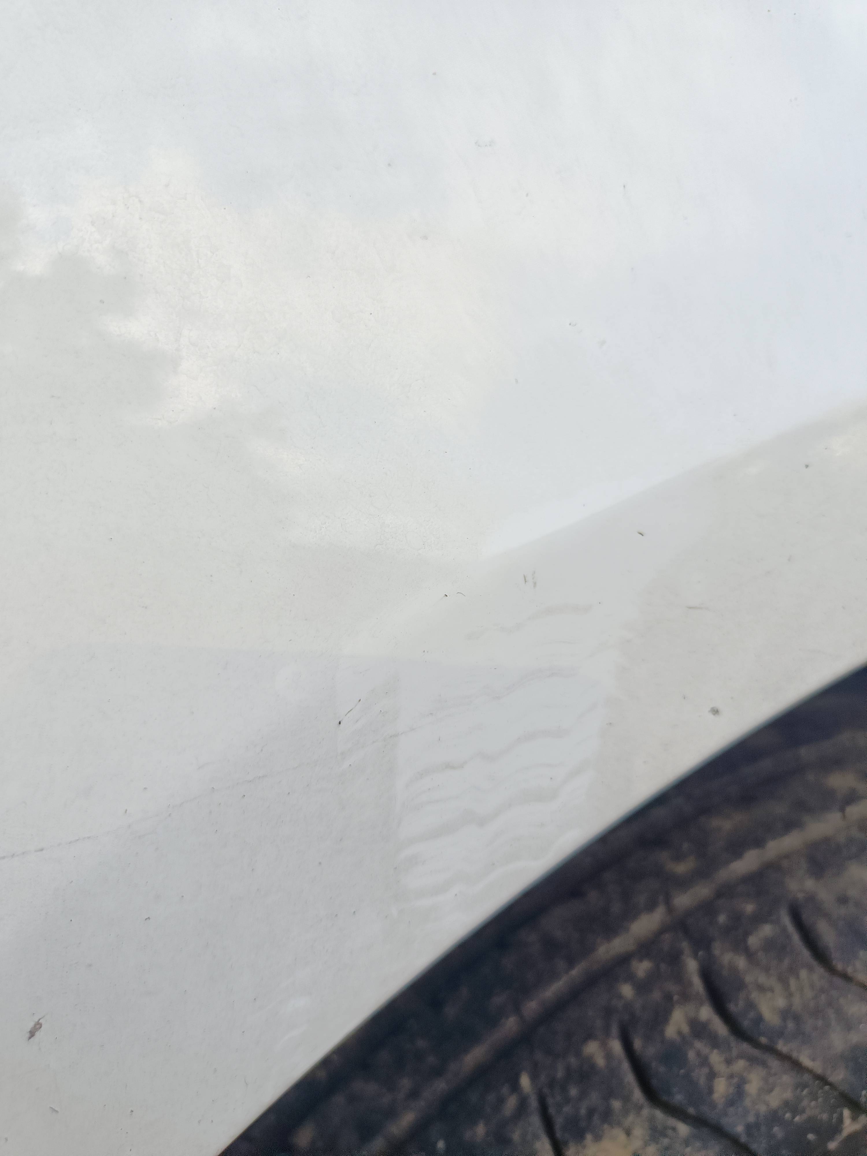

A parte aver rubato tutto quello che potevano dentro e averci fatto chissà cosa (unto, sporco, fango) mi hanno bozzato qua' e là la carrozzeria e completamente graffiato un cerchio in particolare. Ma il mio cruccio maggiore è il paraurti davanti che è stato ammaccato a discapito della vernice e incrinato in alcuni punti. Il perito sostiene che basta una riparazione ma io voglio che venga sostituito l'intero paraurti perché l'auto l'ho assicurata dandogli quasi 1000€ ed era nuova! L'idea che gli venga messa una "toppa" mi fa andare fuori di testa perché l'auto non sarebbe più come nuova e mi dà l'impressione che i punti sistemati saranno sempre deboli e con il passare del tempo e il variare della temperatura riaffiorino in qualche modo i difetti.
Sapete darmi qualche consiglio?
Posso impuntarmi con l'assicurazione in merito?
Per quanto sia maniaca dell'auto sono molto ignorante in materia e in merito alle riparazioni ed alla resa; qualcuno di più esperto mi potrebbe dare la sua opinione perfavore
Grazie in anticipo
I danno subito è riparabile non c'è bisogno di sostituire parti, se il lavoro viene fatto bene difficilmente ci saranno problemi nel tempo..
Puoi impuntarti ma l'ultima parola è del carrozziere che effettuerà la riparazione e del perito, in ogni caso comunque non è necessaria la sostituzione, l'unica attenzione e di farti sostituire le staffette in plastica di tenuta od evitare che si stacchino successivamente (sono molto deboli i gancetti magari si incastra comunque ma al primo urto in diagonale e facile che satino)..

Falla vedere al tuo carrozziere di fiducia (sperando che sia tra quelli convenzionati con la tua assicurazione) e valuta con lui se hai margine per sostituire il paraurti.
Comunque i danni da te fotografati spariscono completamente (se il carrozziere lavora a modo) senza bisogno di sotituire alcuna parte.
Condivido i pareri precedenti. Comprensibile la rabbia, ma vai serena: anche senza sostituzione, con la "sola" riparazione sarà bella come nuova

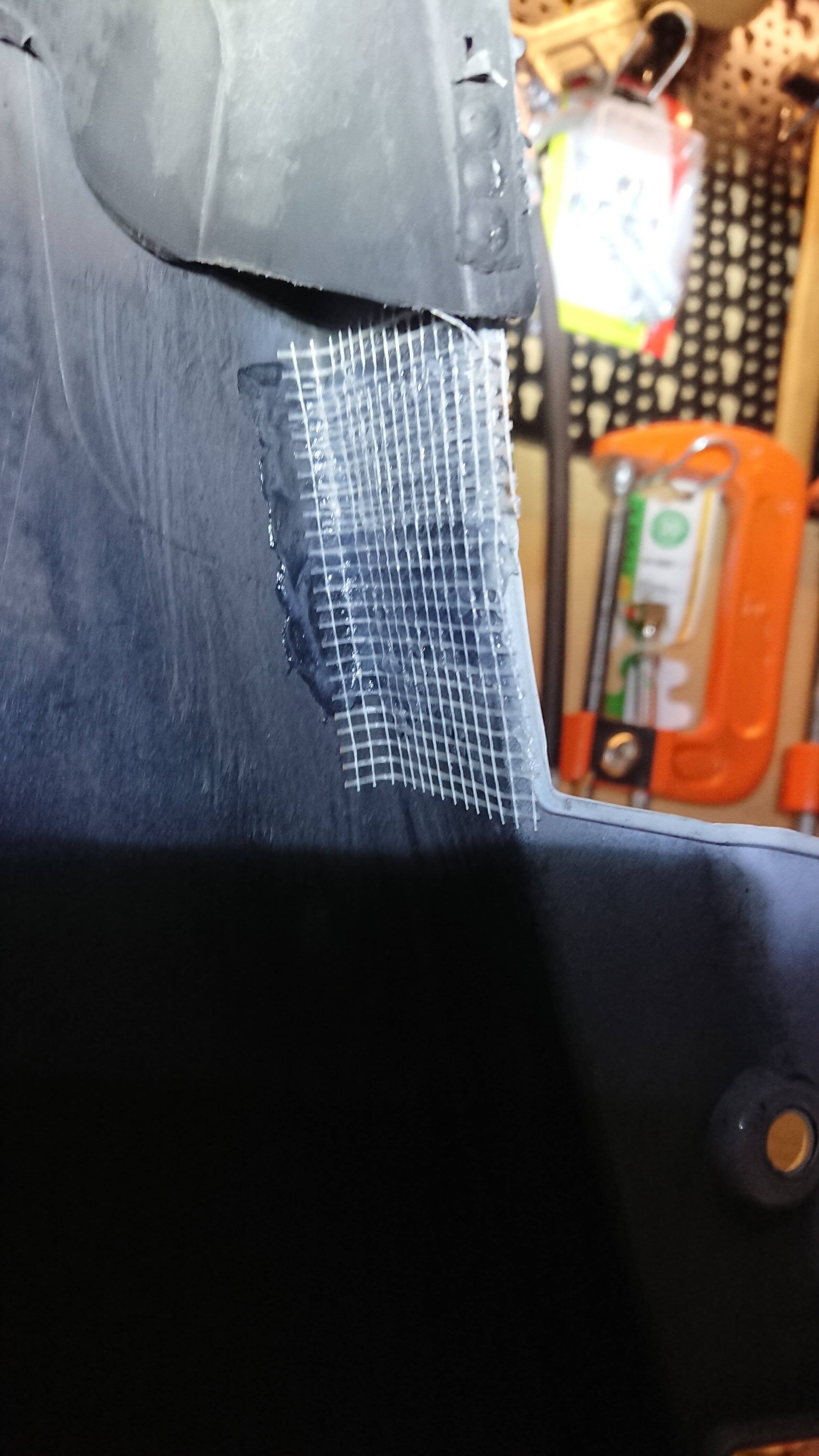

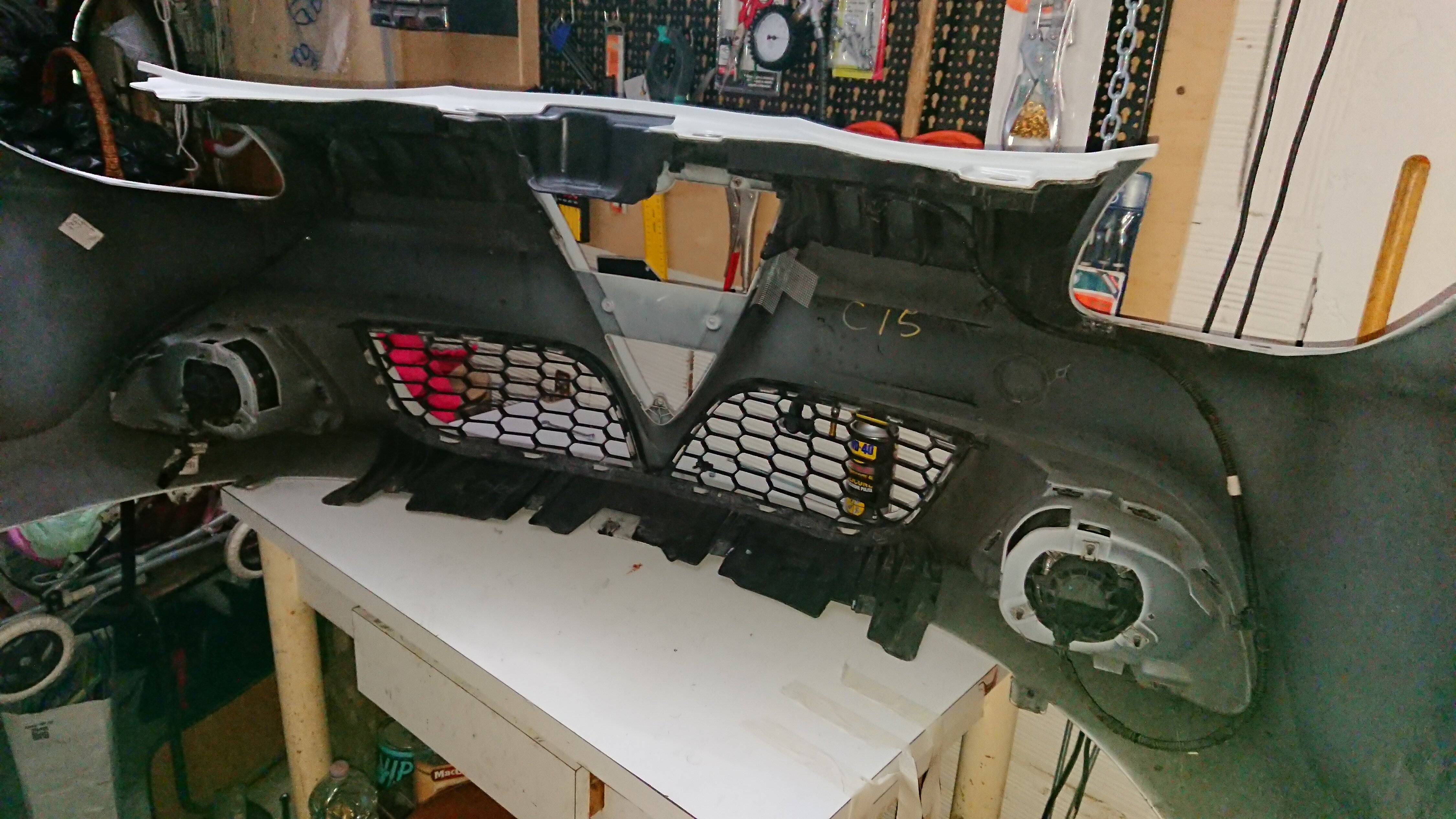

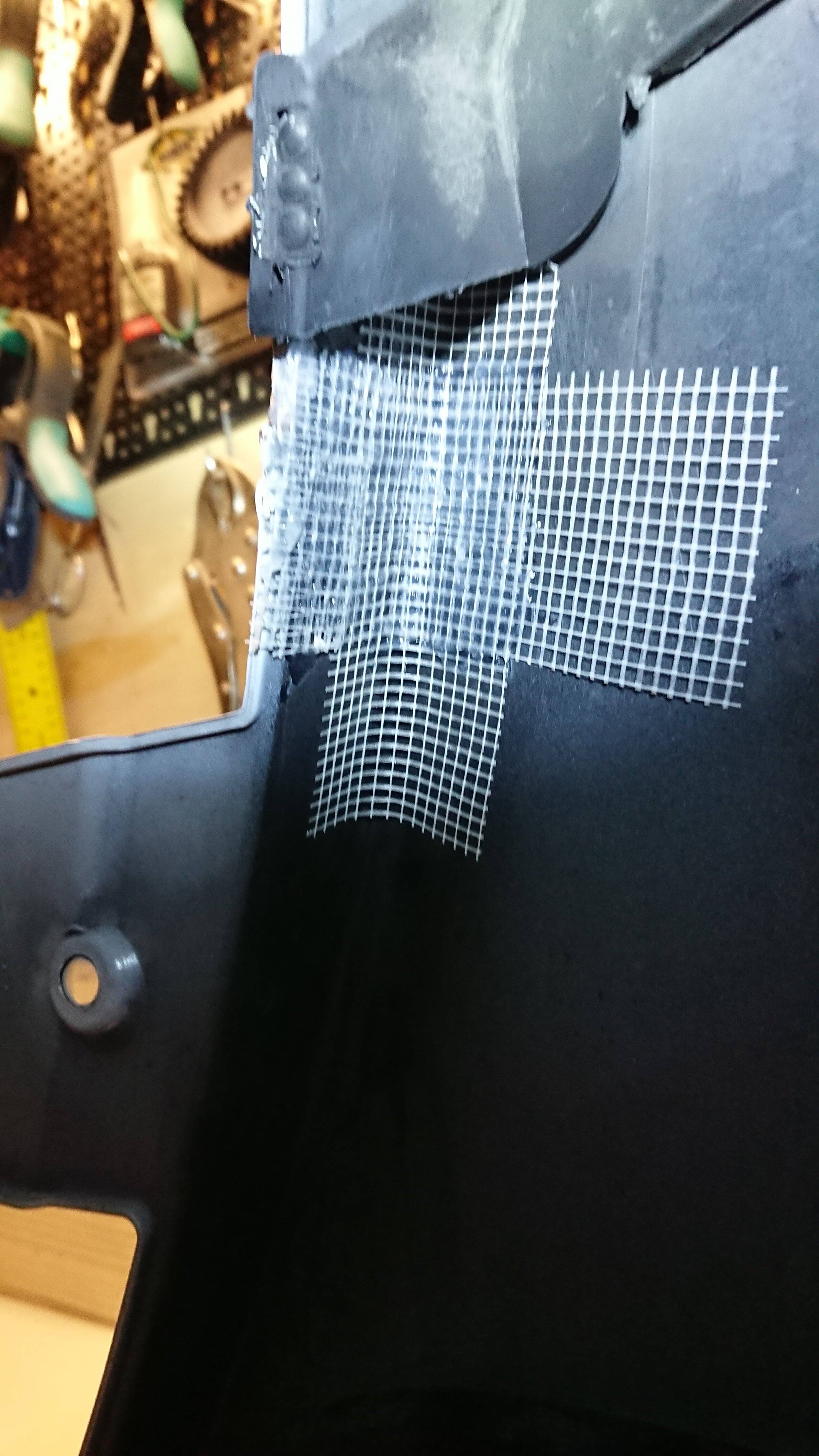

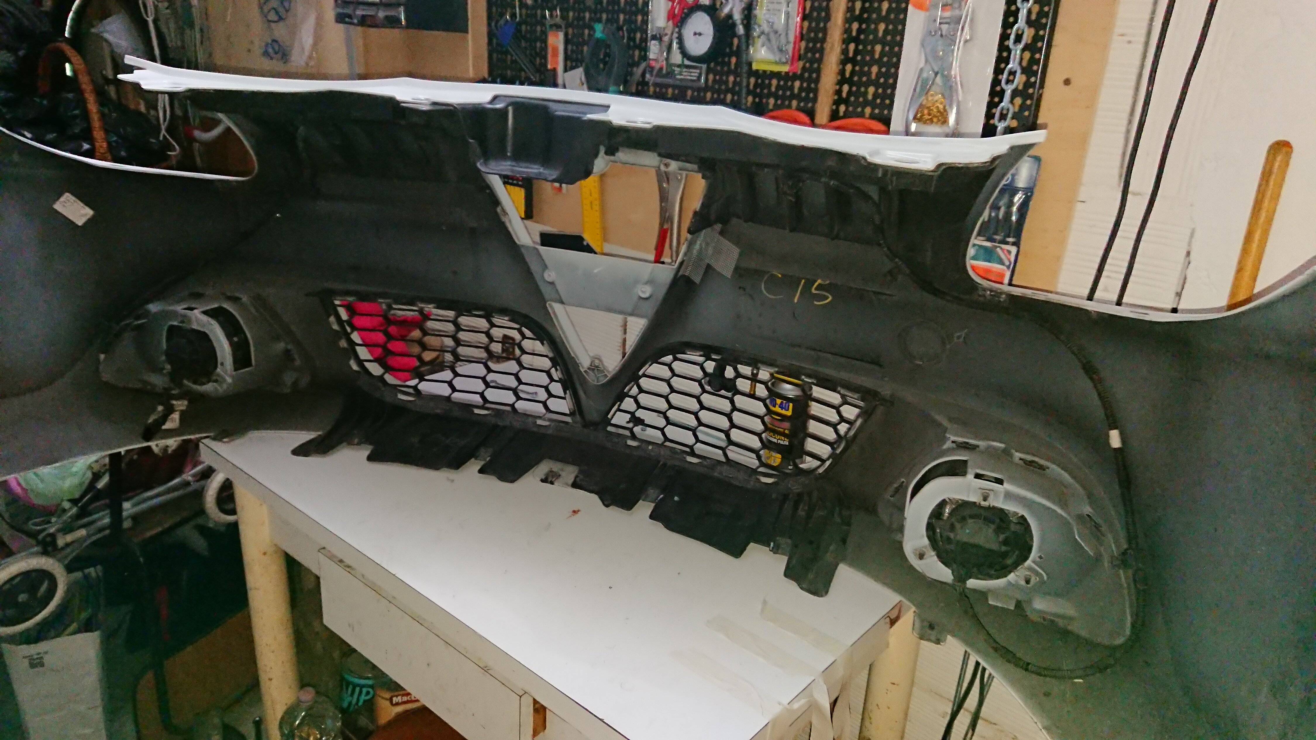

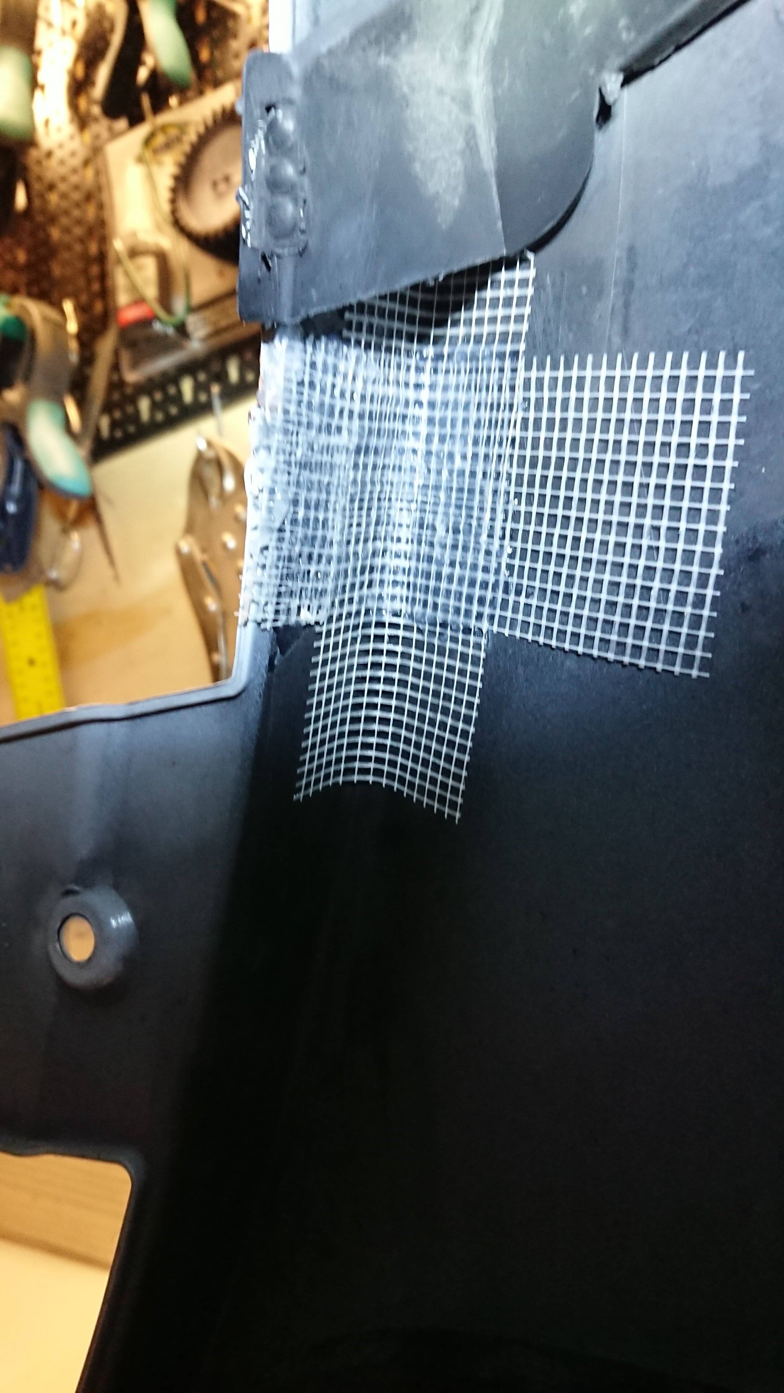

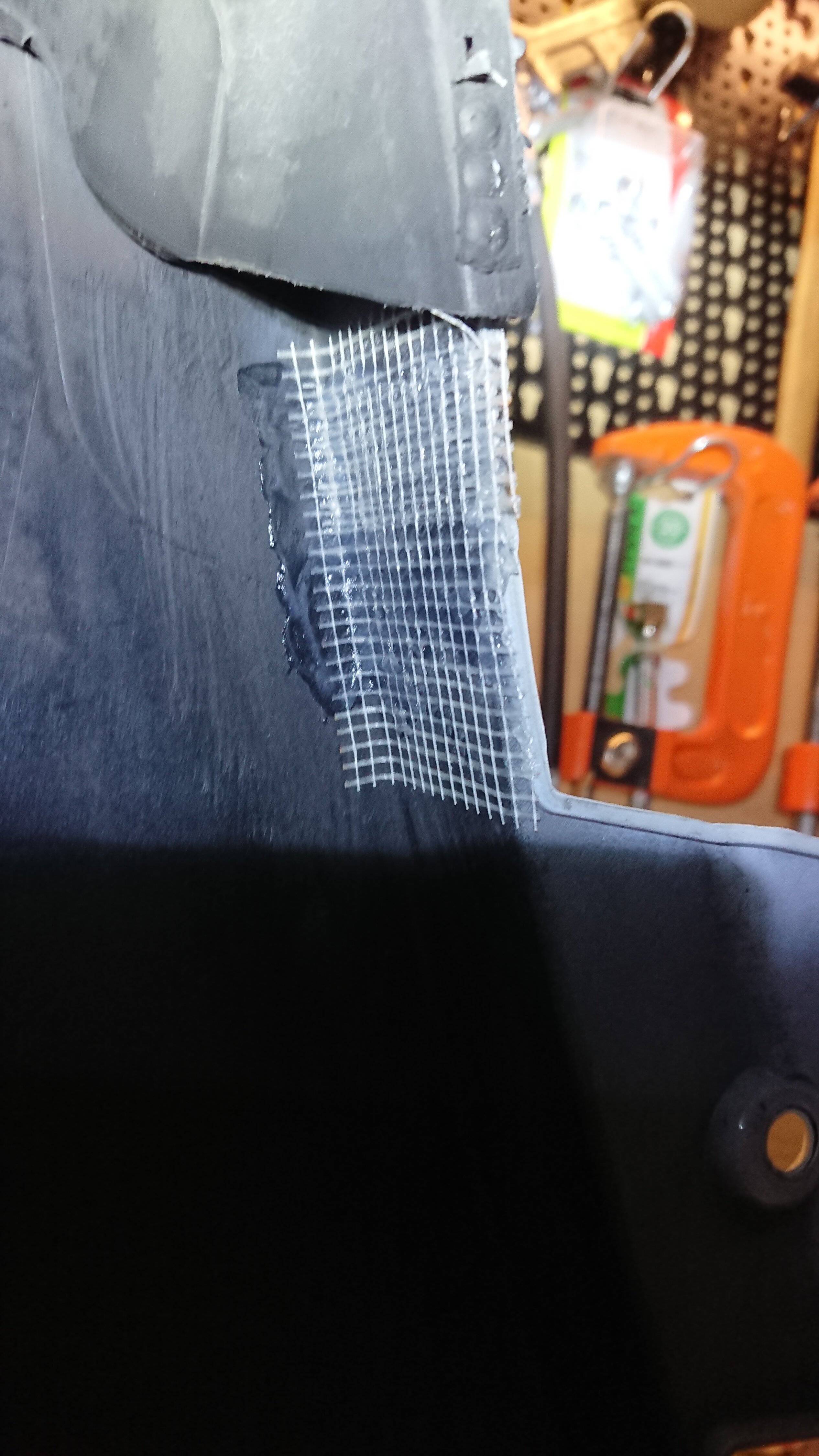

Il paraurte sulla parte destra è crepato, insieme con la V della Griglia, se il carrozziere si assume la possibilità di fare un lavoro del genere, per non farti spendere troppi soldi, allora si, altrimenti bisogna tirare fuori dei soldi per un paraurte e una griglia nuova. Ho come nel mio caso che ho fatto da solo.

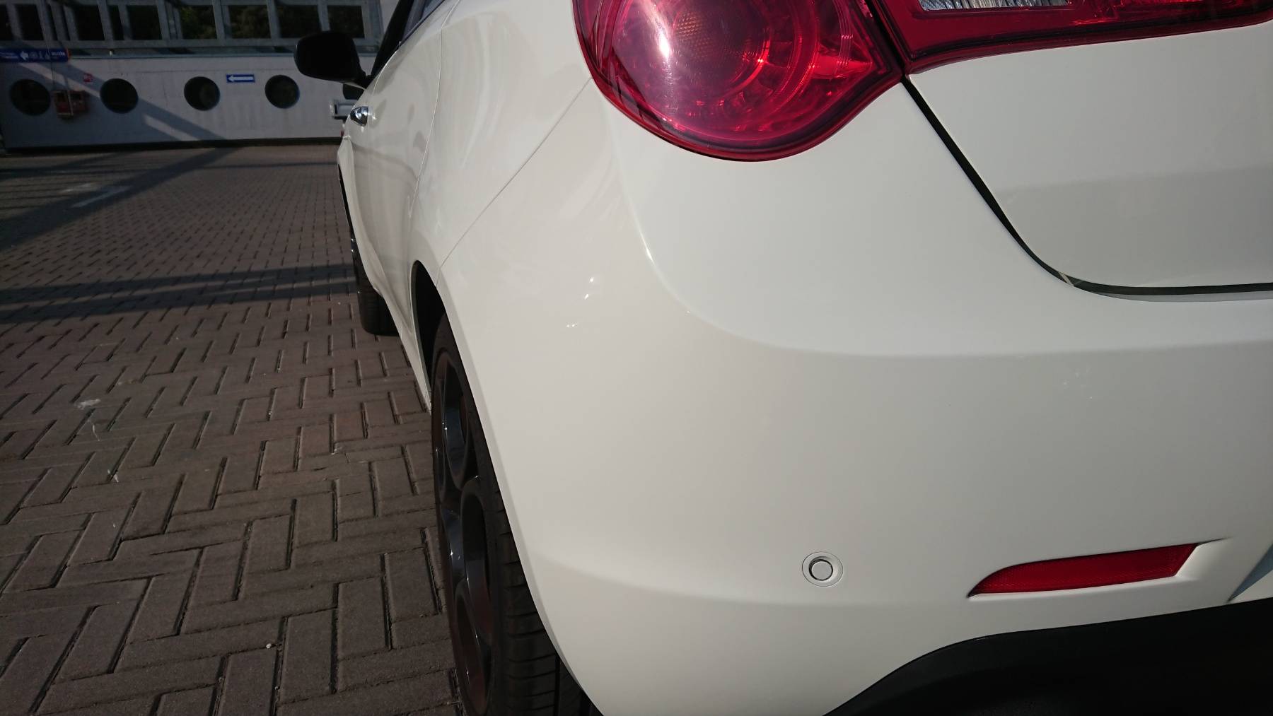

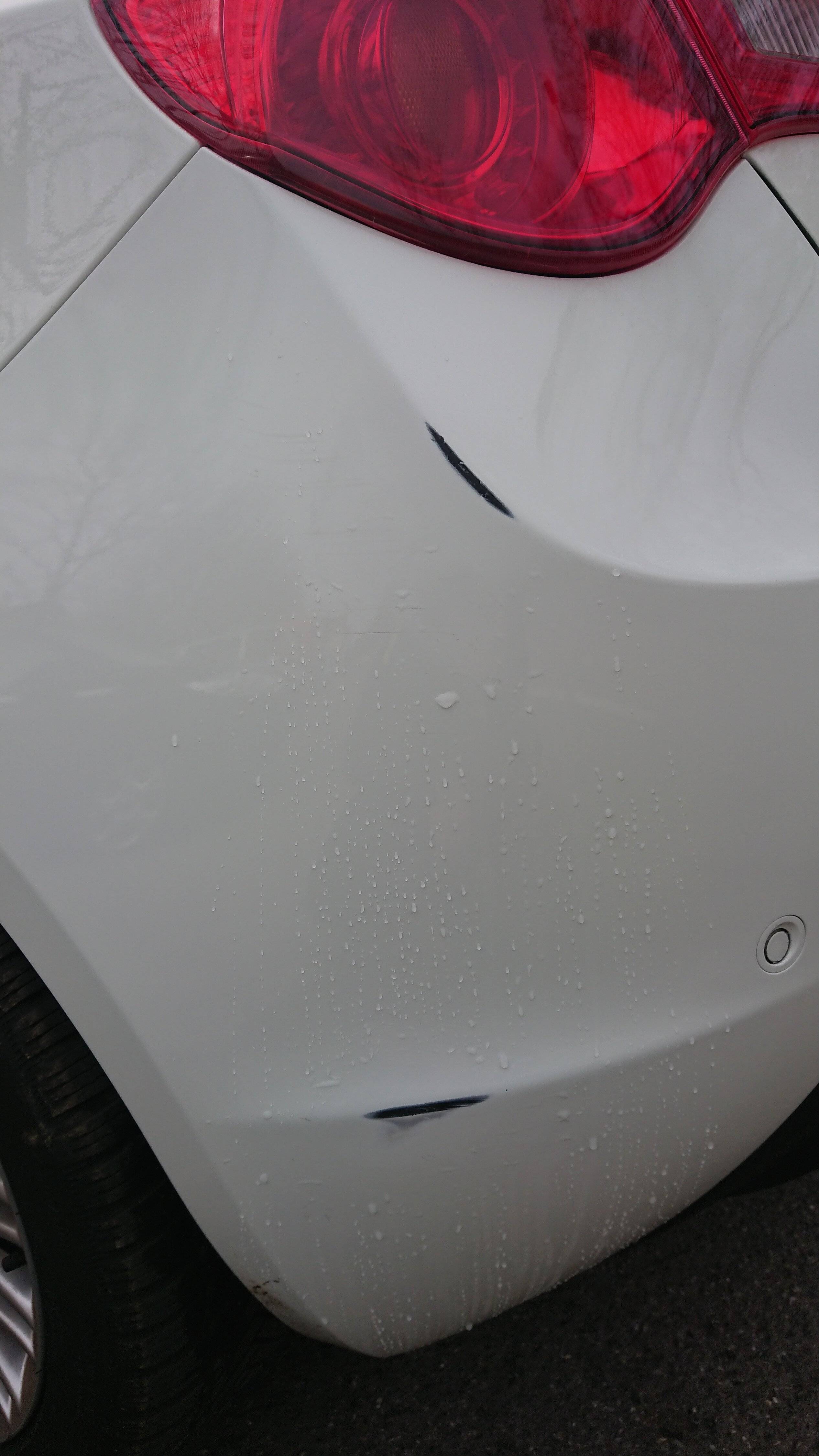

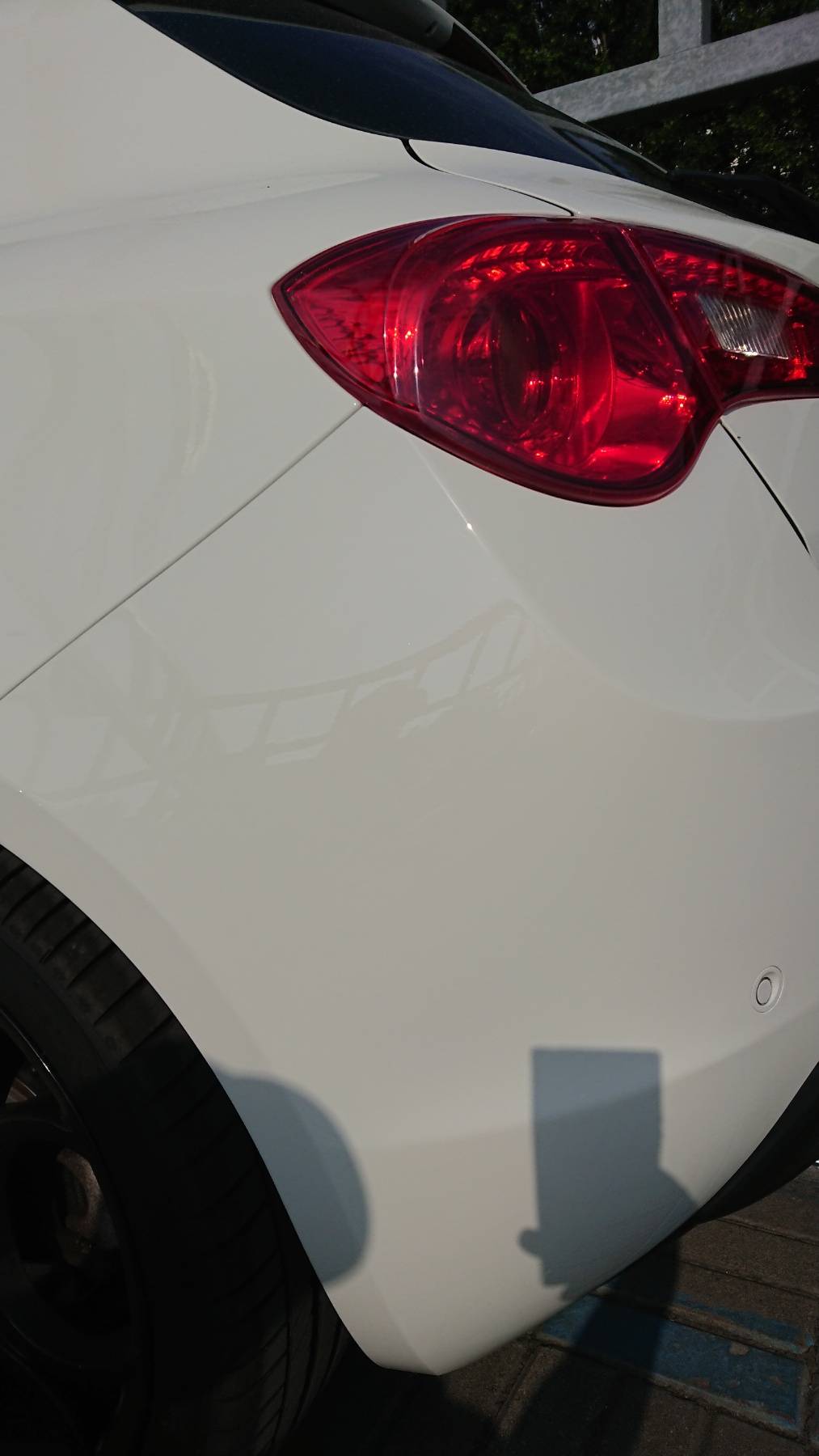

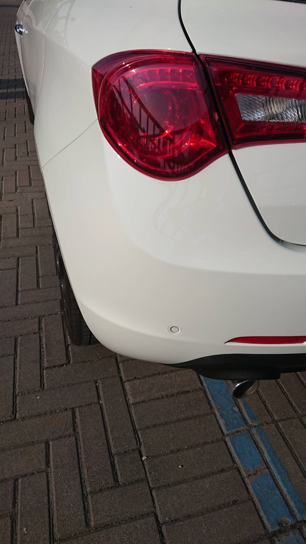

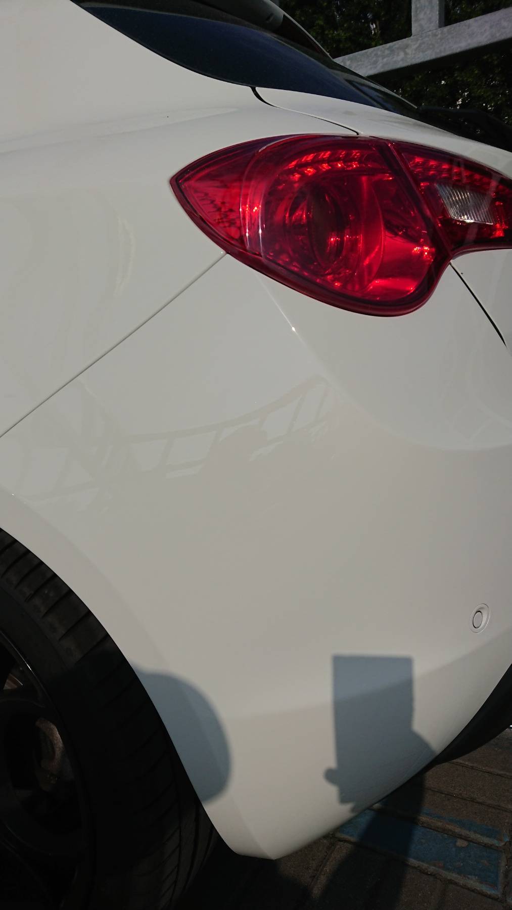

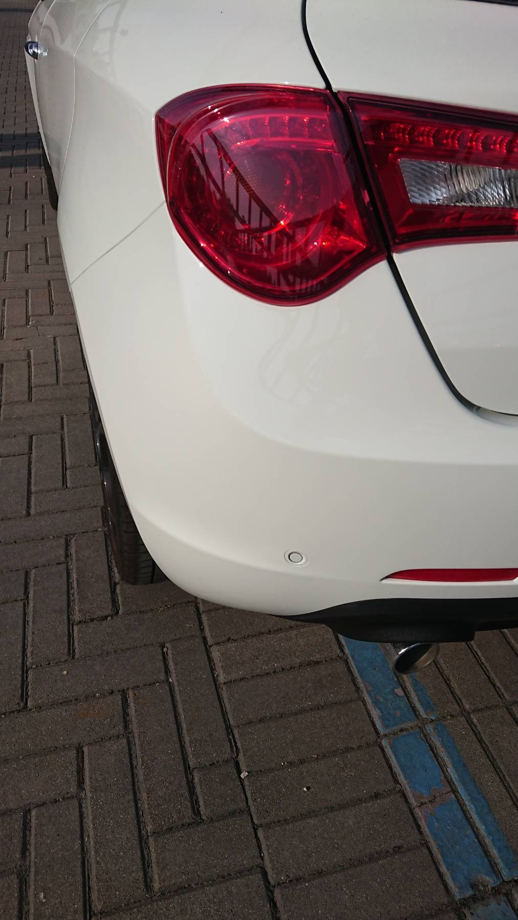

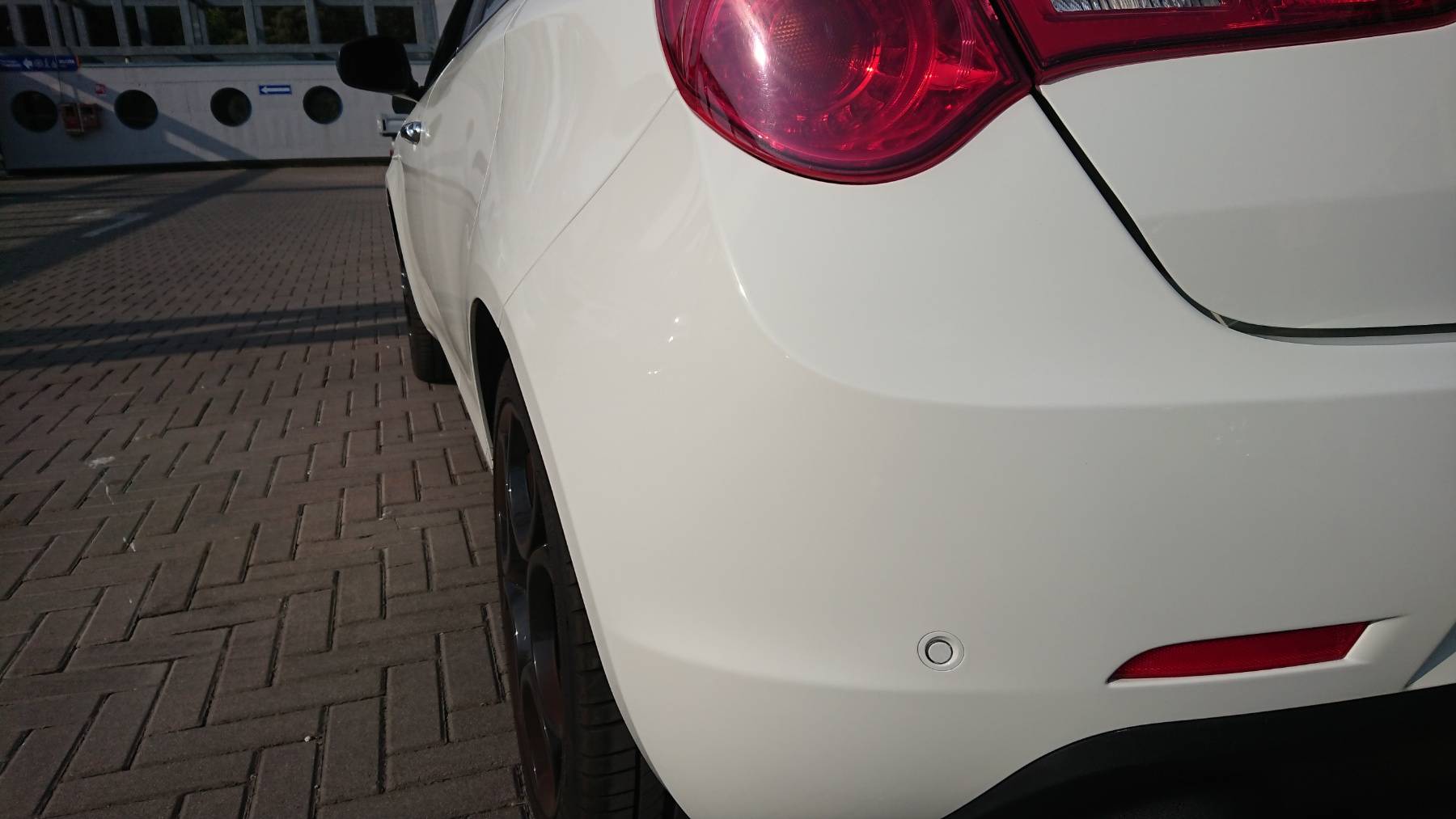

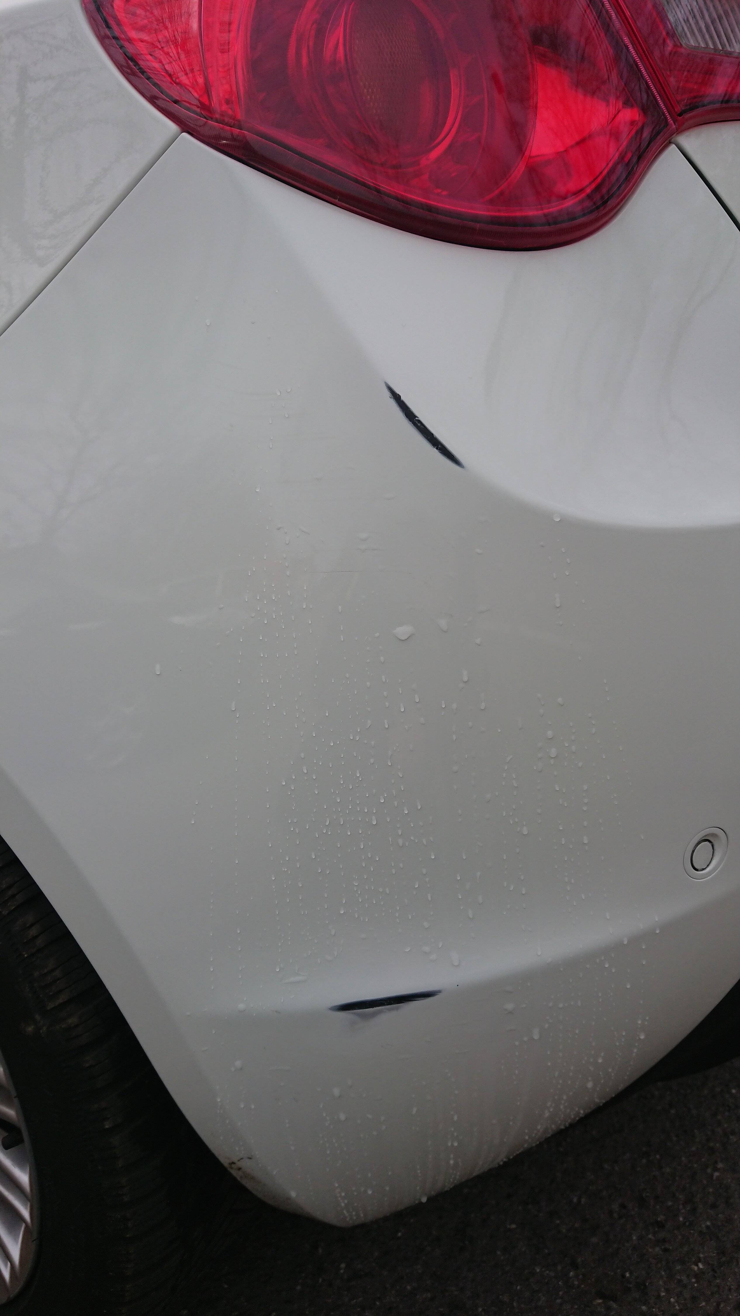

Ecco un mio errore che lo fatto di recente, ci sono carrozzerie che lavorano per soldi, e ci sono carrozzerie che lavorano prima per passione e poi per accontentare il cliente è solo dopo ci pensano hai soldi. La prima carrozzeria mi ha chiesto 250€ per tutto il paraurte. La seconda 300€ la terza 350€ è in fine sono riuscito a trovare l'ultima che ha fatto il suo lavoro con soli 180€ solo il pezzo danneggiato, ecco il risultato.

Ecco un mio errore che lo fatto di recente, ci sono carrozzerie che lavorano per soldi, e ci sono carrozzerie che lavorano prima per passione e poi per accontentare il cliente è solo dopo ci pensano hai soldi. La prima carrozzeria mi ha chiesto 250€ per tutto il paraurte. La seconda 300€ la terza 350€ è in fine sono riuscito a trovare l'ultima che ha fatto il suo lavoro con soli 180€ solo il pezzo danneggiato, ecco il risultato. Visualizza allegato 253568Visualizza allegato 253569Visualizza allegato 253570Visualizza allegato 253567
Cavolo che bel risultato!🔝
Il paraurte sulla parte destra è crepato, insieme con la V della Griglia, se il carrozziere si assume la possibilità di fare un lavoro del genere, per non farti spendere troppi soldi, allora si, altrimenti bisogna tirare fuori dei soldi per un paraurte e una griglia nuova. Ho come nel mio caso che ho fatto da solo. Visualizza allegato 253563Visualizza allegato 253564Visualizza allegato 253565
Tu che sai dove mettere le mani hai fatto bene a fare da solo perché in questo modo sai quanto impegno e minuzione ci metti lavorando su qualcosa di tuo! Ma davanti si era crepato?
