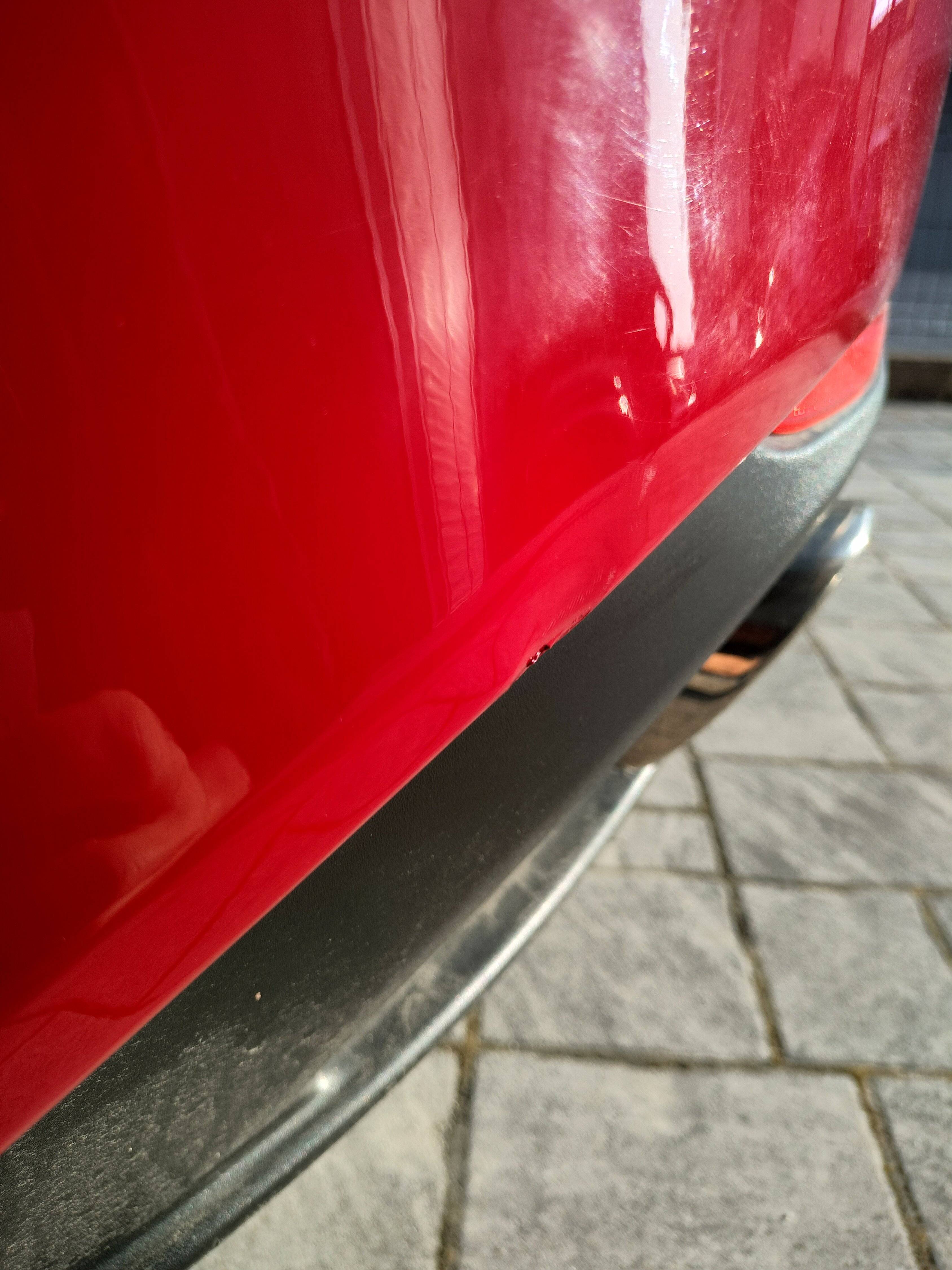

Danno paraurti. Riparabile?
Capito, la mia paura è che riverniciandolo poi risulta troppo diverso dal resto della carrozzeria 😞
Mannaggia a me, tutto per non fare una manovra in più 😢
I bumpers vengono verniciati, in produzione, separatamente dalla carrozzeria, sono leggermente diversi di tinta già dalla nascita. Nessun problema. Dalla foto non si vede bene se dove c'è la piega la vernice sia fessurata. Nel caso non lo fosse credo sia possibile, scaldando e lucidando, ripristinarlo.
Ora che scendo in garage, faccio una foto migliore👍🏻
Probabilmente salterà un po' di vernice riportando in fuori il bozzo, dalla foto sembra che nella parte bassa la piega è bella accentuata, ma se il carrozziere è bravo non hai bisogno di riverniciare tutto , basta che sfumi un poco con la vernice. Anzi in questo caso, sarebbe preferibile proprio che non lo riverniciasse tutto, per due motivi: 1. Il bozzetto è in una parte bassa 2. Verniciando tutto poi potresti avere differenze di tonalità con i passaruota e dover sfumare anche su quelli.

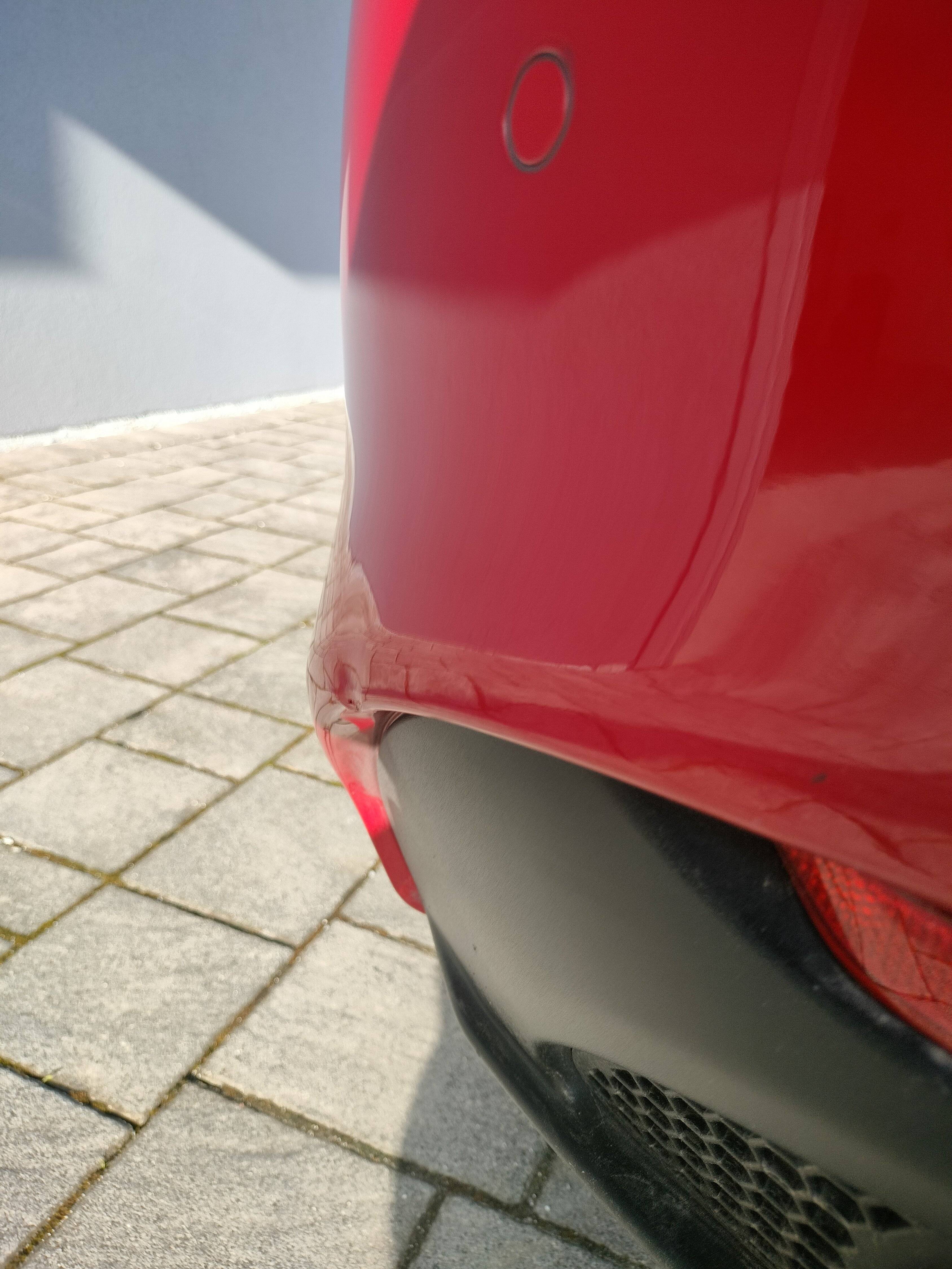

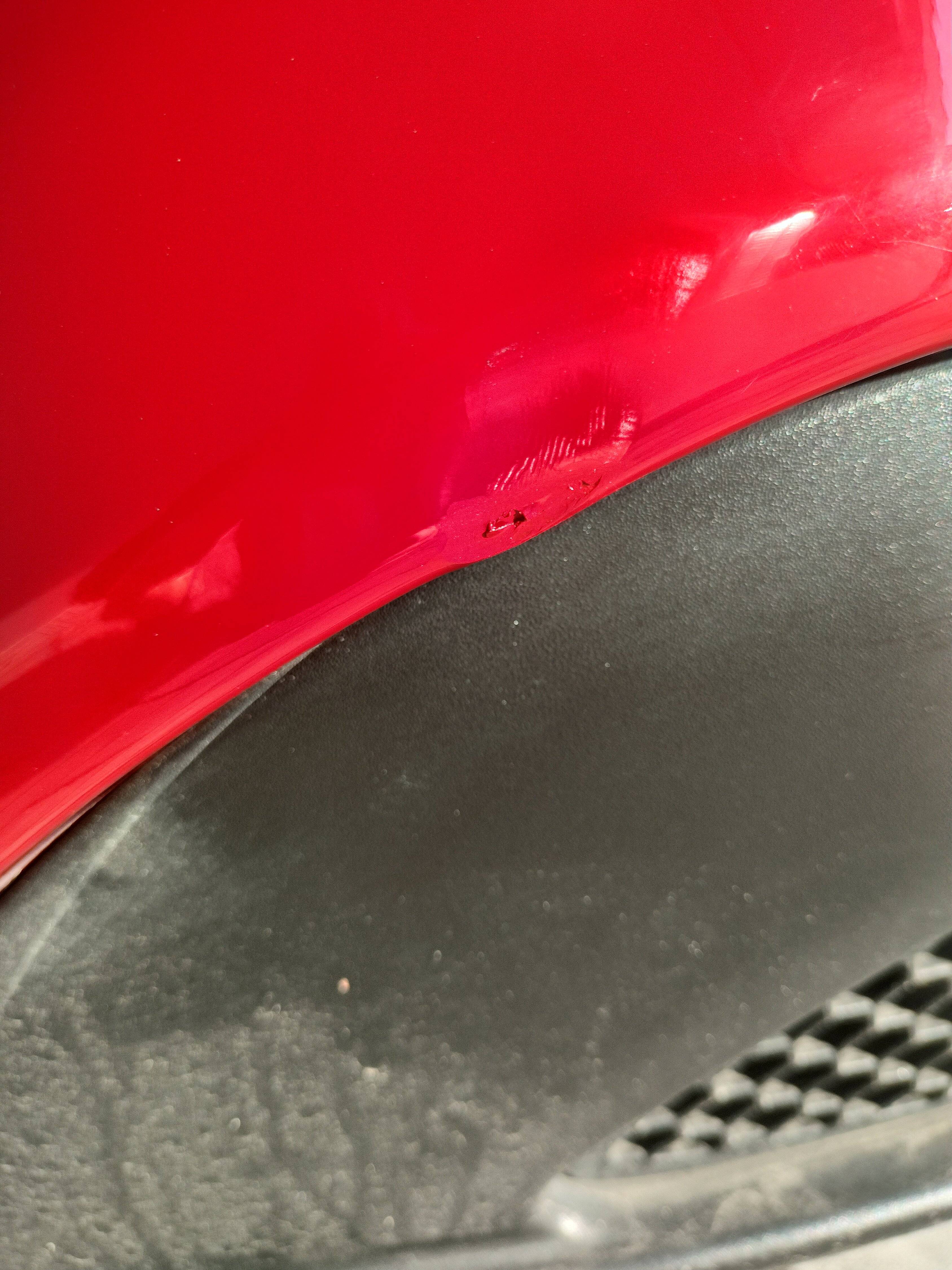

Ho provato a fare foto da angolazioni diverse..

Non è niente di grave, ci sarà da passare una leggerissima mano di stucco, sicuramente il carrozziere ti dirà che basta una sfumatura.
Comunque di tutti i punti dove potevi sbattere,sei andato a pizzicare quello più rognoso, paradossalmente era meglio un bozzo più grande, ma qualche cm più in alto.
Comunque non farti rovinare la pasqua, è un danno da poco.
Grazie per l'incoraggiamento, approfitto per farvi gli auguri🤩🤩
Ragazzi, sono andato in carrozzeria (una delle più rinomate dalle mie parti) e mi hanno detto che ci vorranno 240 euro per la riparazione, dovranno riverniciare metà paraurti... Ho deciso di procedere 👍🏻

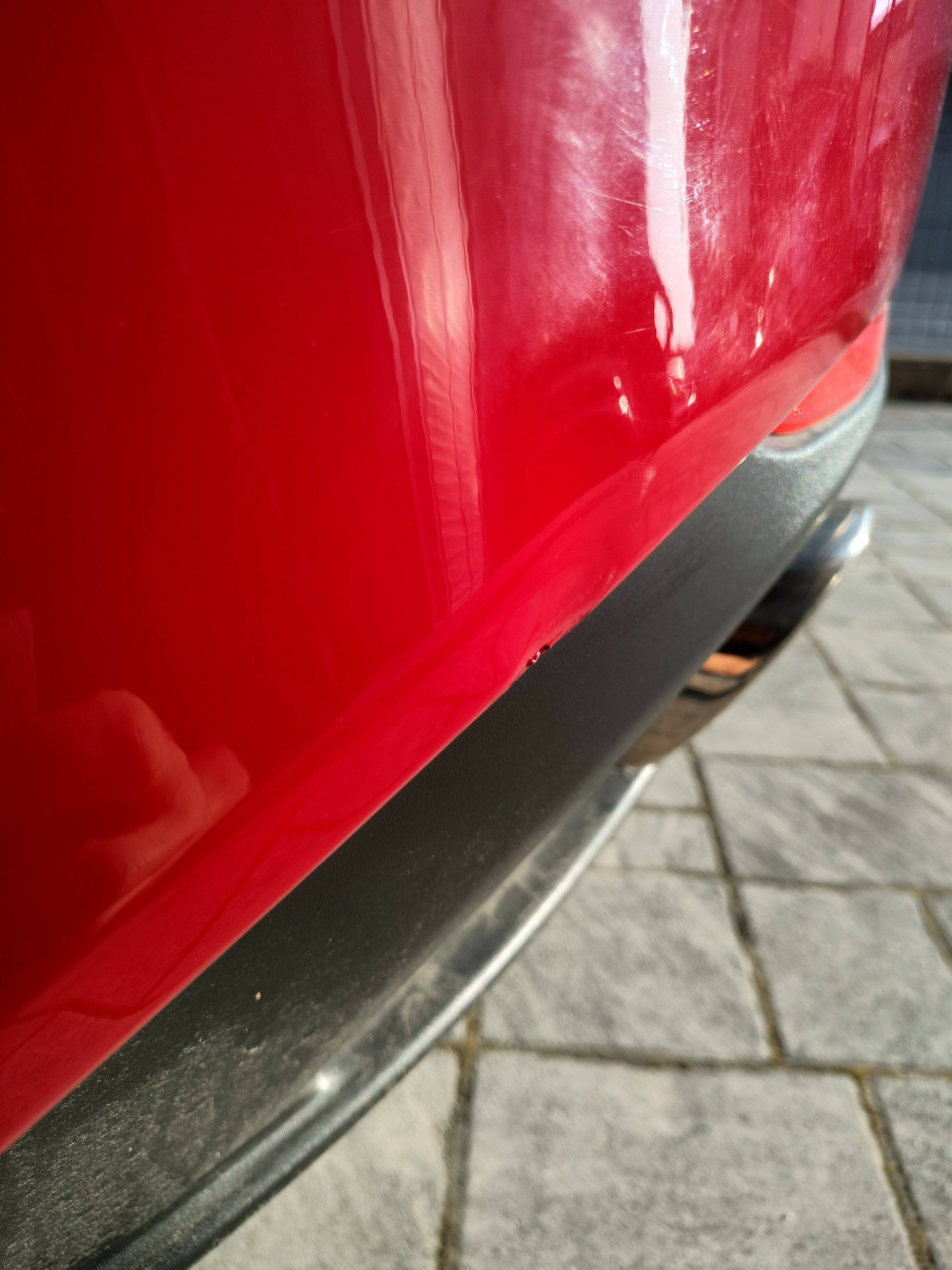

In più ho chiesto di farmi fare una lucidatura per togliere tutti gli swirl dovuti ai lavaggi effettuati da quel criminale che ce l'aveva prima di me🤣
Io sono scettico sul fatto che vadano via, ma loro mi hanno assicurato che si tolgono... Qualcuno di voi ha fatto questo trattamento?
