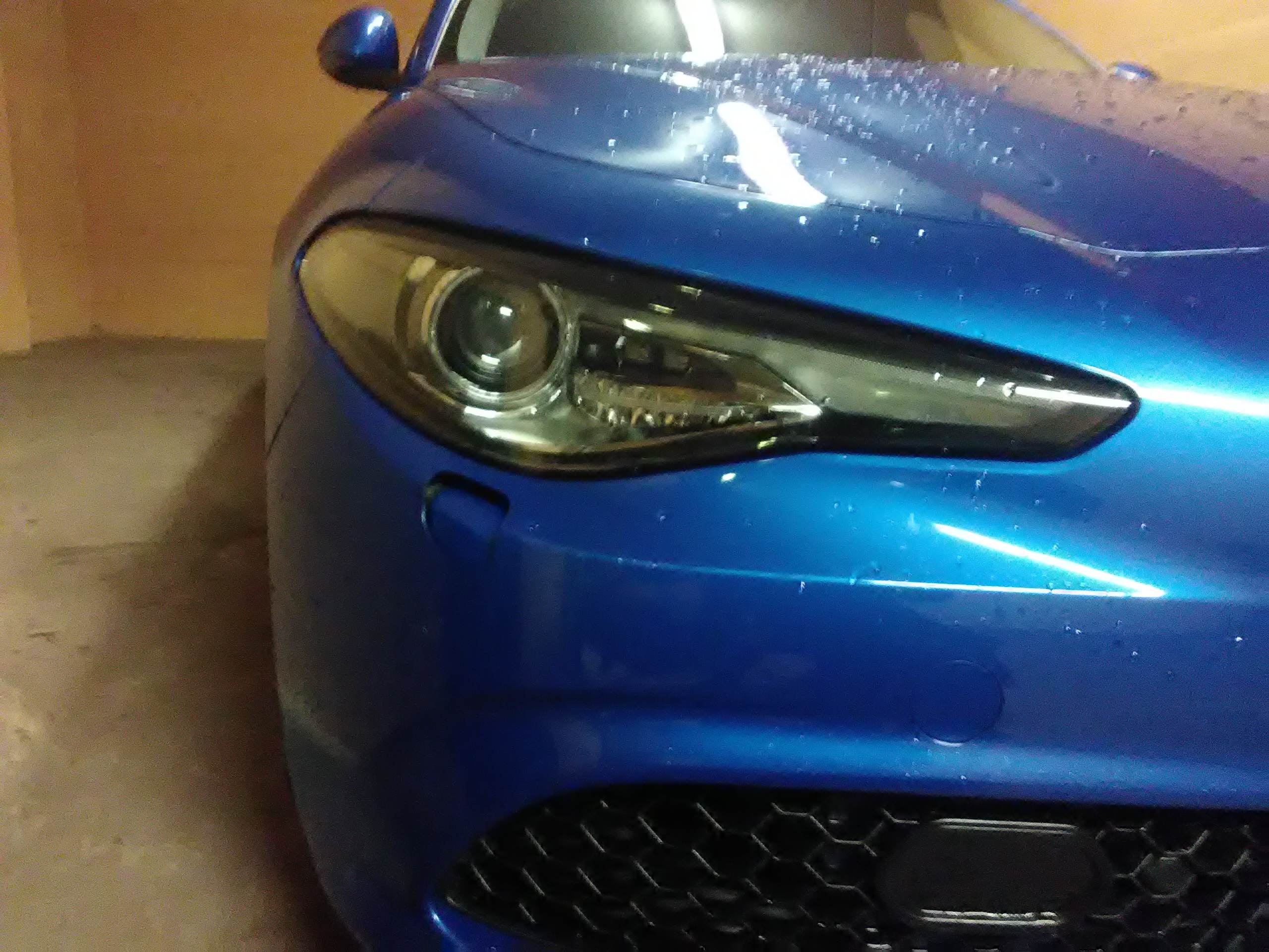

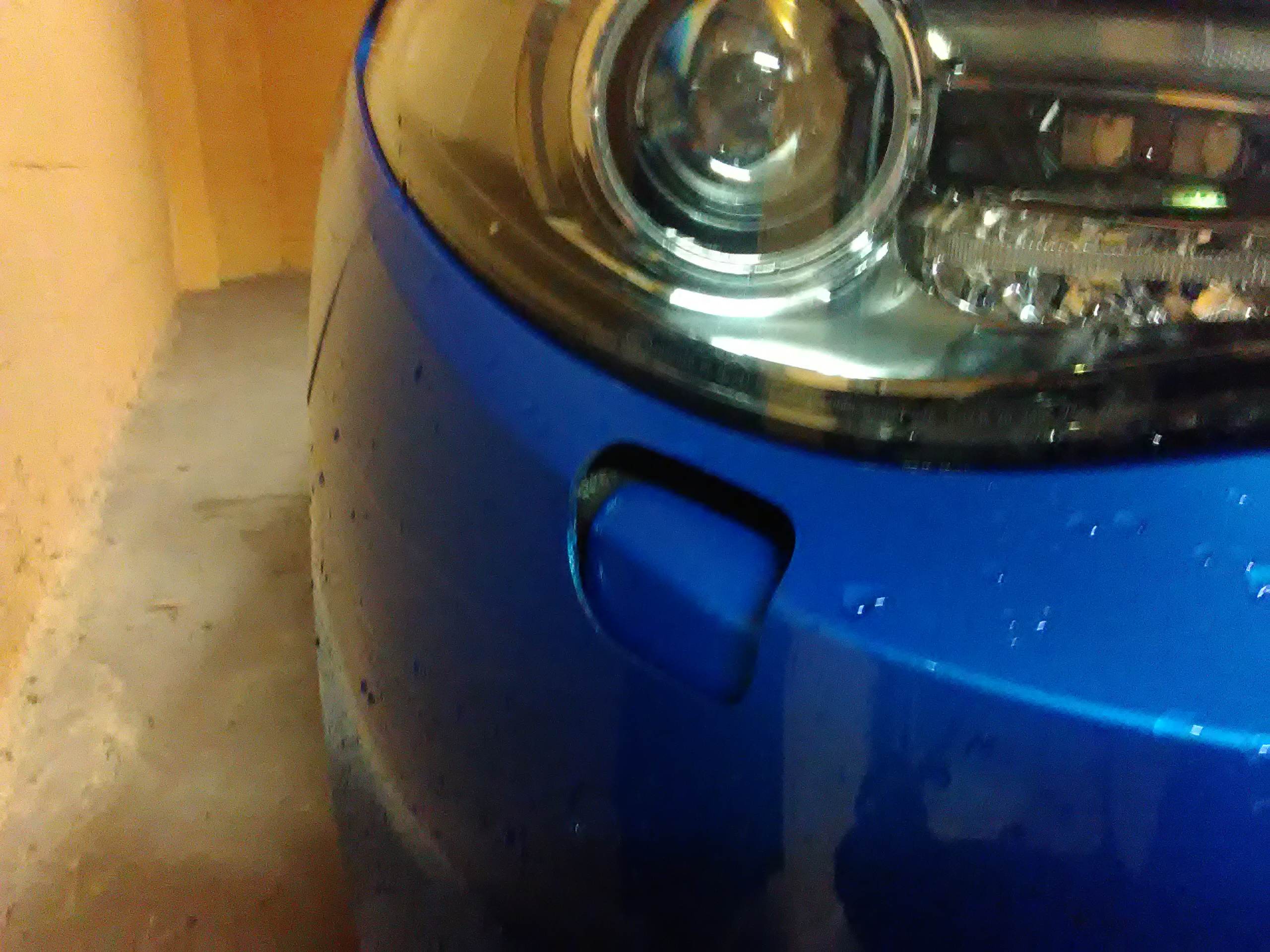

ieri sera rientrando in garage ho notato l'anomalia che vedete in foto.
E' il sensore di parcheggio, vero?
In realtà non mi sembra di aver urtato nulla e comunque non ci sono graffi o ammaccature.
Lunedì andrò in assistenza; spero sia coperto dalla garanzia.
Secondo voi, per ripararlo serve smontare il paraurti? Temo di si, perchè dal vano motore non mi pare si acceda...
O forse è una banalità che potrei sistemare da solo?
Grazie.

Che fari hai?
Te lo chiedo perché è lo sportellino del lavafari degli Xenon da 35w, non il sensore.
Ora, non so se tutte le Giulia lo abbiano (non funzionante, solo una mascherina) o solo quelle con gli Xenon (funzionante).
Mi sembra fosse già successo che qualcuno se lo fosse perso per strada...
Te lo devono sistemare in garanzia ma non penso sia un lavoraccio.
Intanto fissalo con qualcosa per non perderlo (nastro adesivo?).

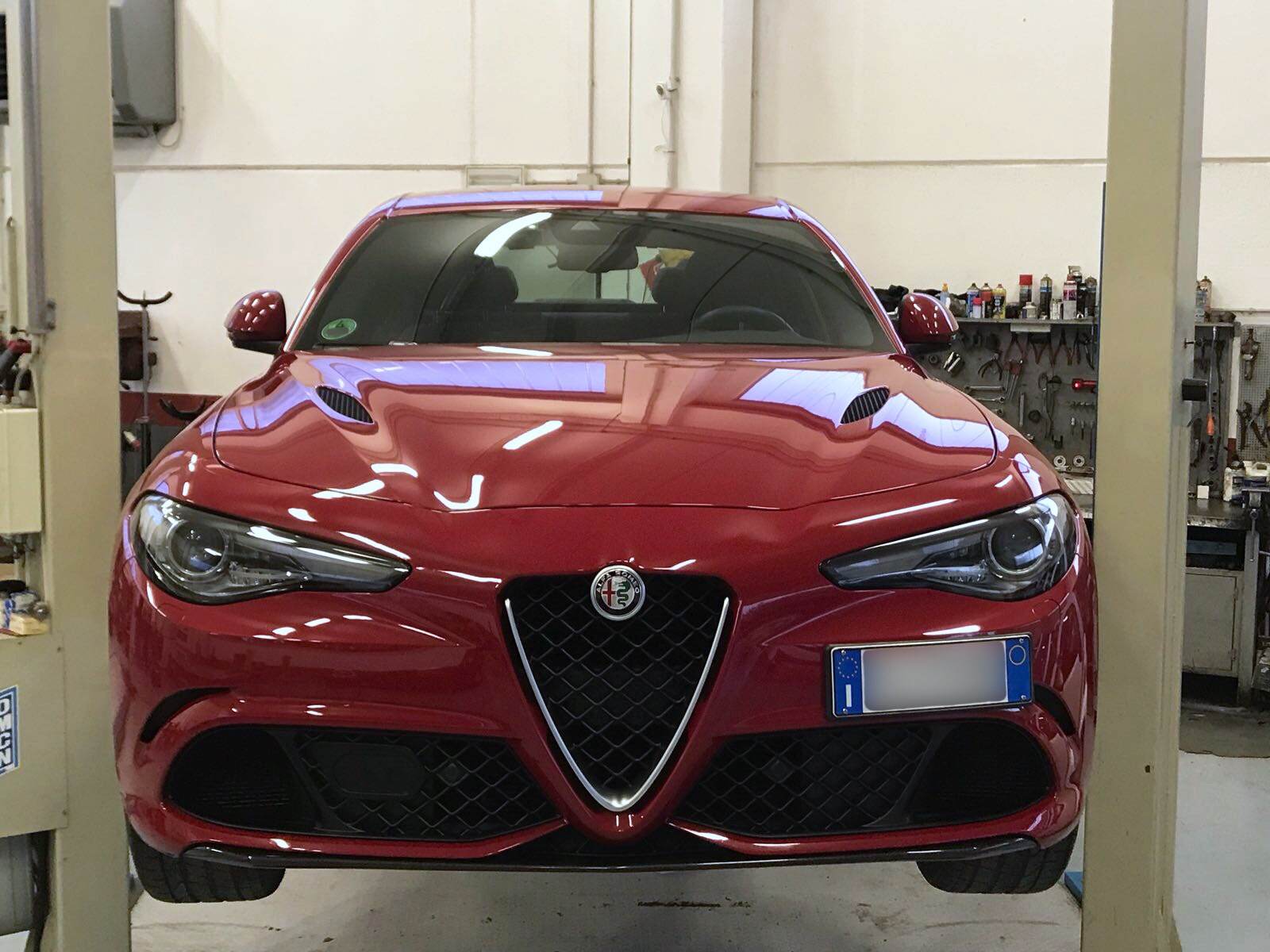

Allego foto frontale della mia con lavafari e stesso sportellino rettangolare: i sensori sono piccoli e rotondi.

Ti confermo che è il tappo dei lavafari telescopici...Lo hanno solo le versioni con xeno dotati di AFS (35w).
Purtroppo capita spesso di perderlo in quanto sono agganciati solo a pressione.
Sulla Giulietta ne ho già persi due e sono abbastanza sicuro che sia quando vengono azionati i tergi a velocità sostenuta. Se riesci a non perderlo ti risparmi uno scherzetto da 70€ di ricambio + almeno 30€ per farlo verniciare in tinta

Se hai il coperchio vuol dire che hai i fari da 35watt e quindi hai i lavafari ! Possibile non ti sei mai accorto che spruzzano acqua? Poi è ritratto verso l'interno secondo me qualcuno ci ha giocato o subito un urto
Buona sera a tutti e grazie per le risposte.
Il commento è solo frutto di... ignoranza: nell'elenco degli equipaggiamenti che mi avevano dato il lavafari non era esplicitato ed io pensavo che fosse opzionale (per la verità non mi sono applicato molto su questa dotazione).
Come ha spiegato Medioman92, invece, quel tipo di fari ha anche il lavavetri. Non mi sono mai accorto di averlo? eh beh, no! non me ne ero accorto!
Per il resto ho seguito il consiglio di Camionaro con il nastro, ma poi il carrozziere me lo ha levato. In effetti il coperchio è poi sceso più in basso e si è incastrato. Anche il carrozziere sostiene che sia un danno provocato, quindi non lo passeranno in garanzia (sigh!).
Per ripararlo serve smontare il paraurti (sigh! sigh!). A questo punto ne approfitterò anche per far riparare un danno che mi hanno fatto al cerchio.
