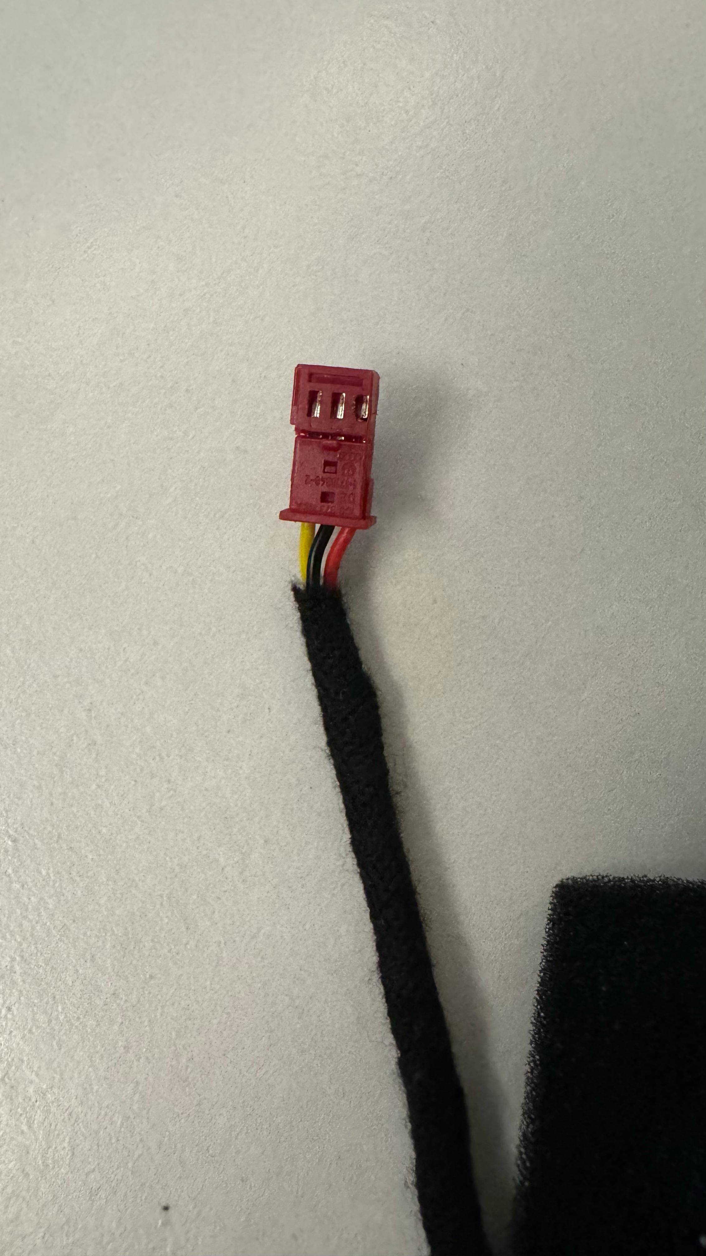

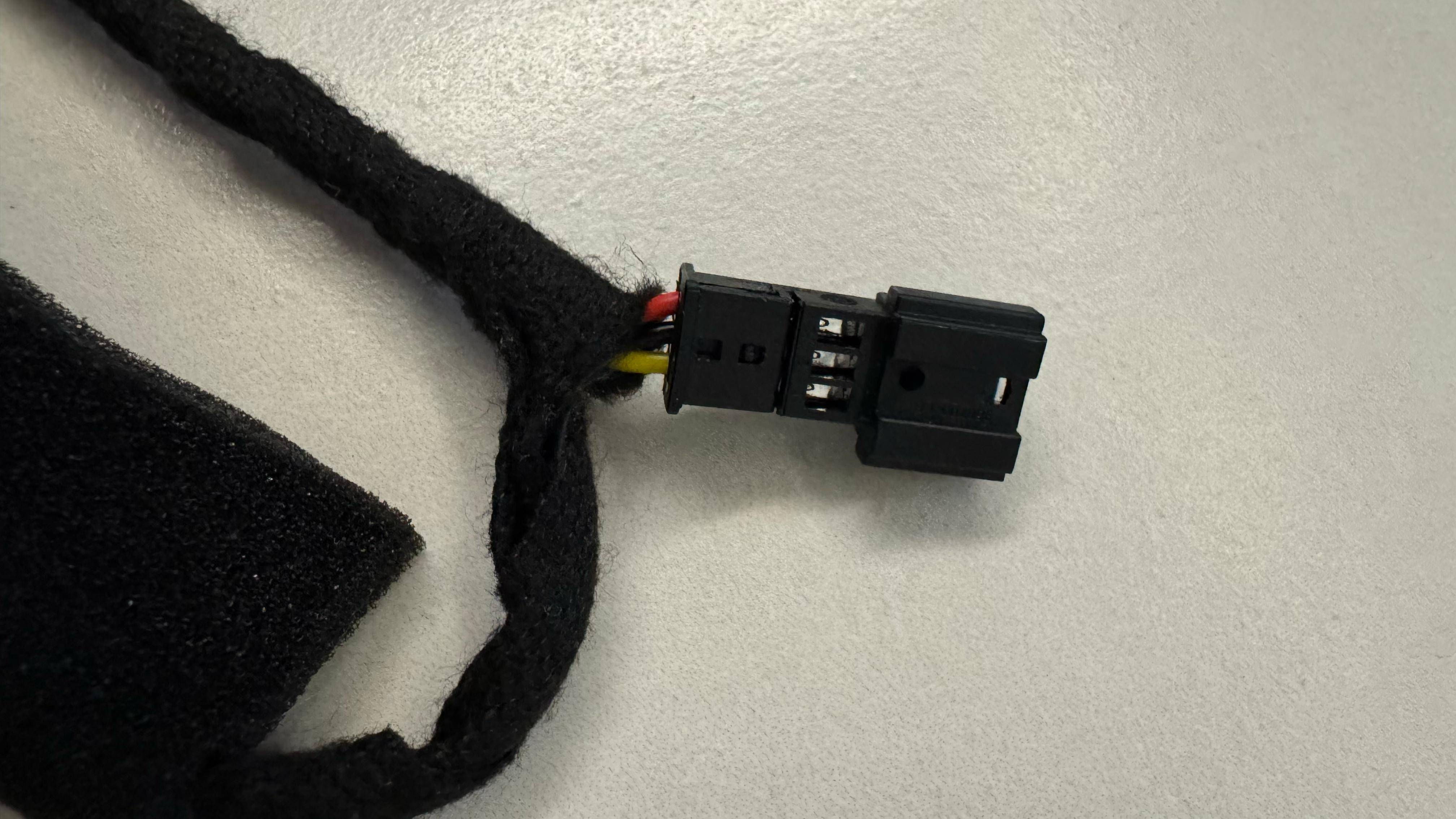

ciao a tutti, ho acquistato la fitcamx per la nostra tonale e questa mattina l’ho installata. La procedura è molto semplice, basta avere un po’ di manualità, purtroppo però la dashcam non funziona! Non si accende nonostante abbia controllato che l’alimentazione arriva e l’auto all’accensione segnala una serie di anomalie come “far controllare cambio”, “dna non disponibile”, “automatismo anabbaglianti non disponibile”, “far controllare motore”. Ho provato la classica procedura di reset spie, volante tutto a destra e tutto a sinistra ma nulla. Scollegato e ricollegato, nulla… dashcam non si è mai accesa e per ripristinare la situazione ho dovuto scollegate la dashcam e resettare gli errori tramite OBD (stavo andando in panico, già pensavo di dover andare in concessionaria per sistemare e temevo si accorgessero della mia “manomissione” facendomi storie). @Lukappaseidue tu sei riuscito ad installarla?

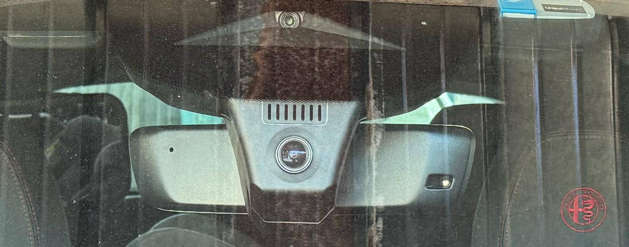

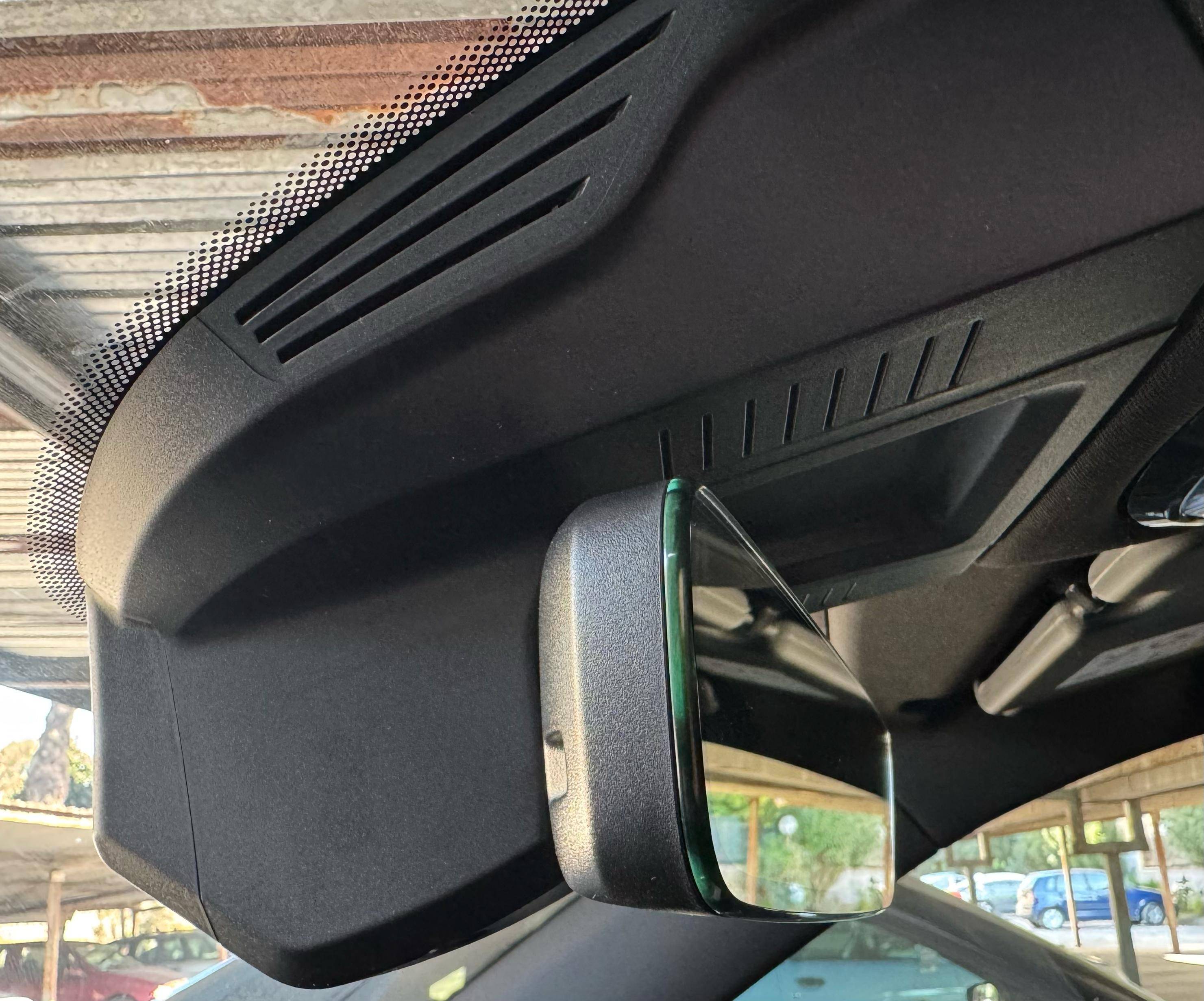

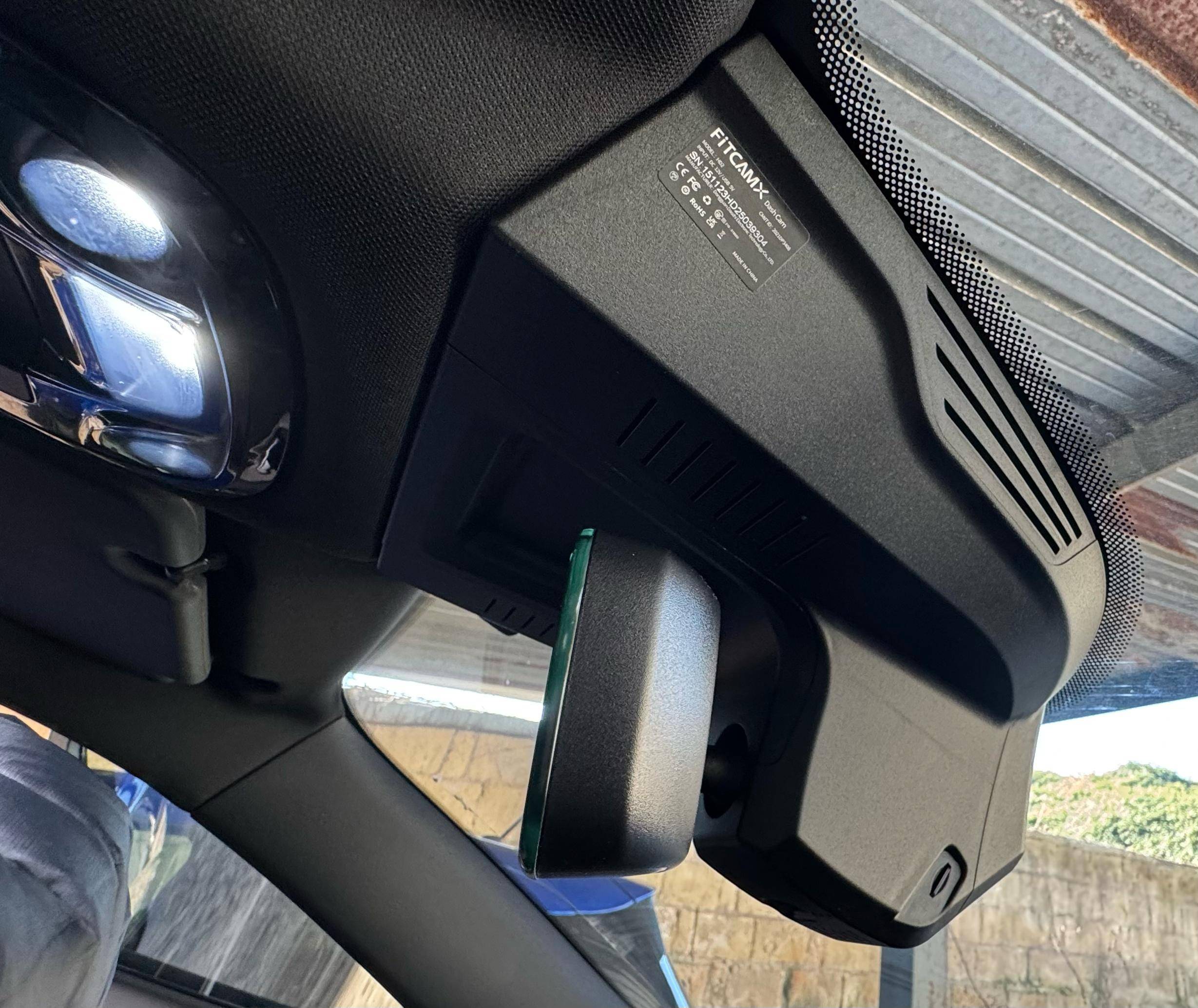

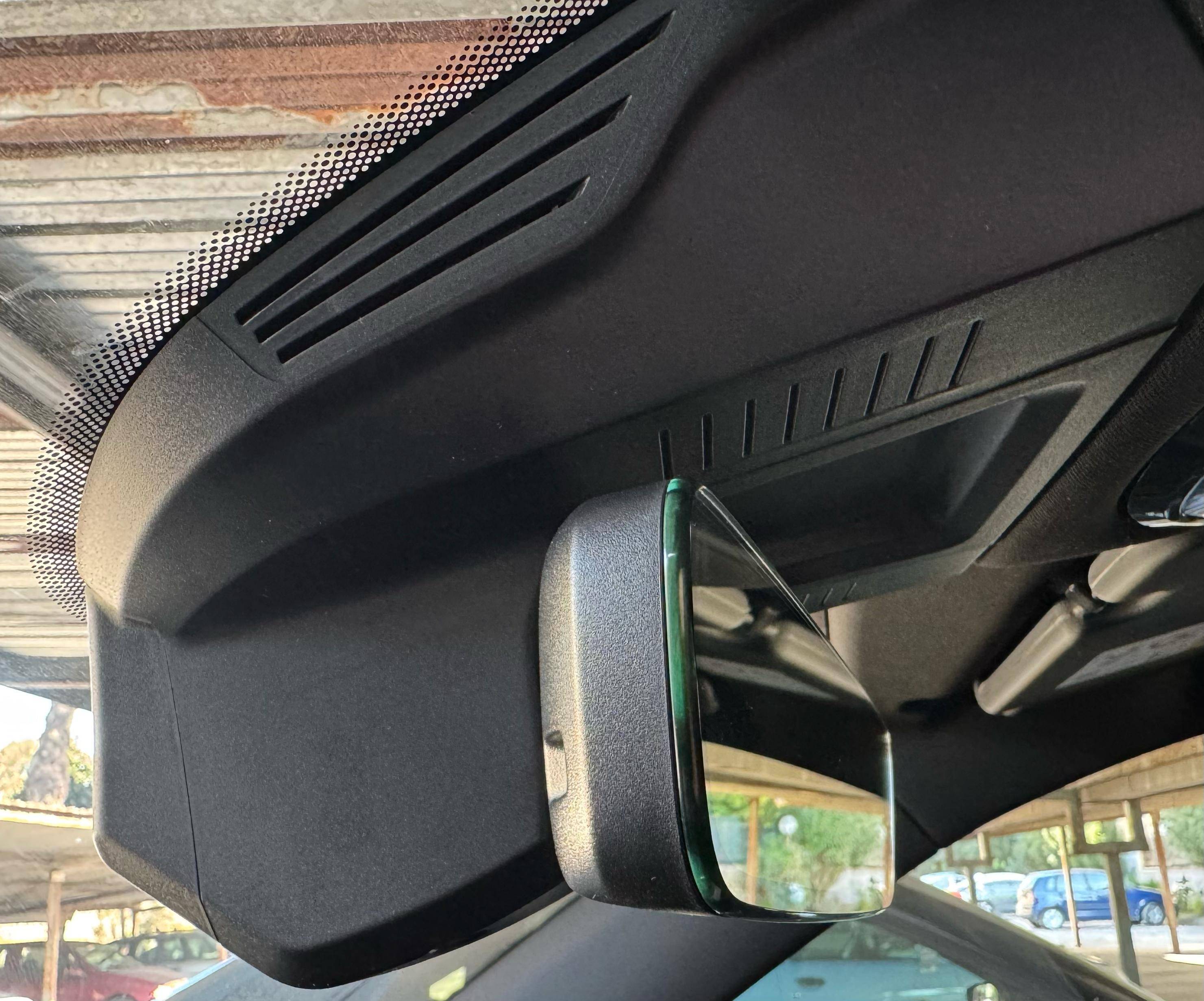

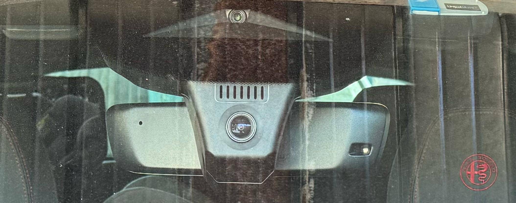

UPDATE
Dopo qualche giorno a contatto con il supporto Fitcamx in cui mi chiedevano di fornire alcune informazioni come ad esempio foto e voltaggio di ogni singolo connettore, si è giunti alla conclusione di modificare il cablaggio del cavo a Y da loro fornito invertendo la posizione dei connettori rosso/giallo, ho eseguito la modifica (hanno fornito un link ad un video che mostrava come procedere) e la dashcam ora funziona perfettamente e senza alcun errore per la Tonale!
Con il cavo da loro fornito la dashcam si spegne allo spegnimento della vettura, se invece si vuole sfruttare la modalità "Parcheggio" per tenerla attiva sempre anche ad auto spenta, è necessario il collegamento fuse box (direttamente all'alimentazione dalla batteria). Su questo personalmente ho preferito evitare, sia per la modalità più invasiva di collegamento sia per il noto punto debole della batteria della Tonale.
Allego qualche foto.

UPDATE
Visualizza allegato 283059
Visualizza allegato 283060
Visualizza allegato 283061

Ti ricordi l'ordine dei colori dei cavi dopo averli invertiti?
#29
Quelle in foto sono i connettori PRIMA della modifica, purtroppo non ho fatto foto dopo l'inversione.
Ad ogni modo nel mio caso è bastato invertire i cavi rosso e giallo su entrambi i connettori in foto.
