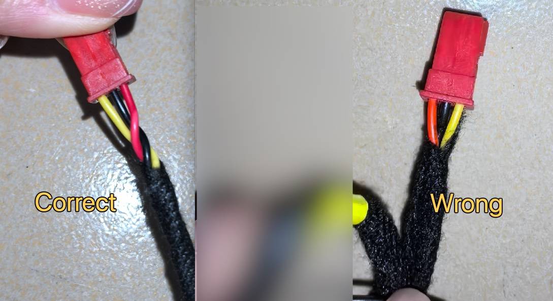

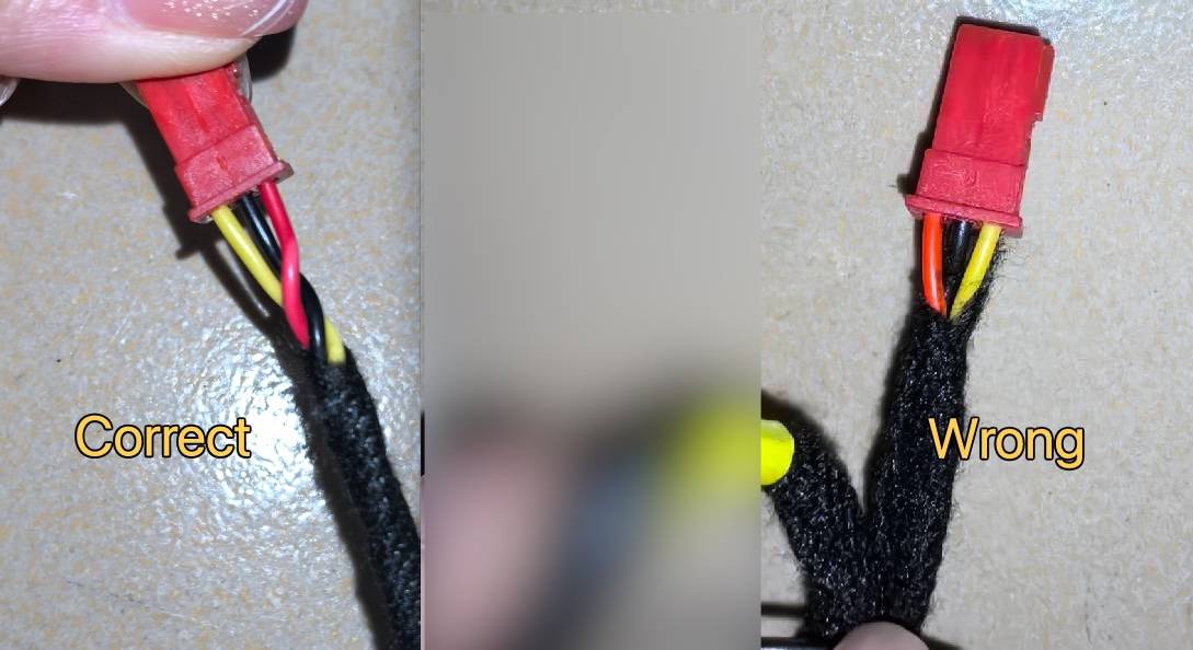

Ragazzi ecco la risposta del supporto UFFICIALE su come deve essere il cavo di alimentazione della dashcam FITCAMX per la nostra Alfa Romeo Tonale
