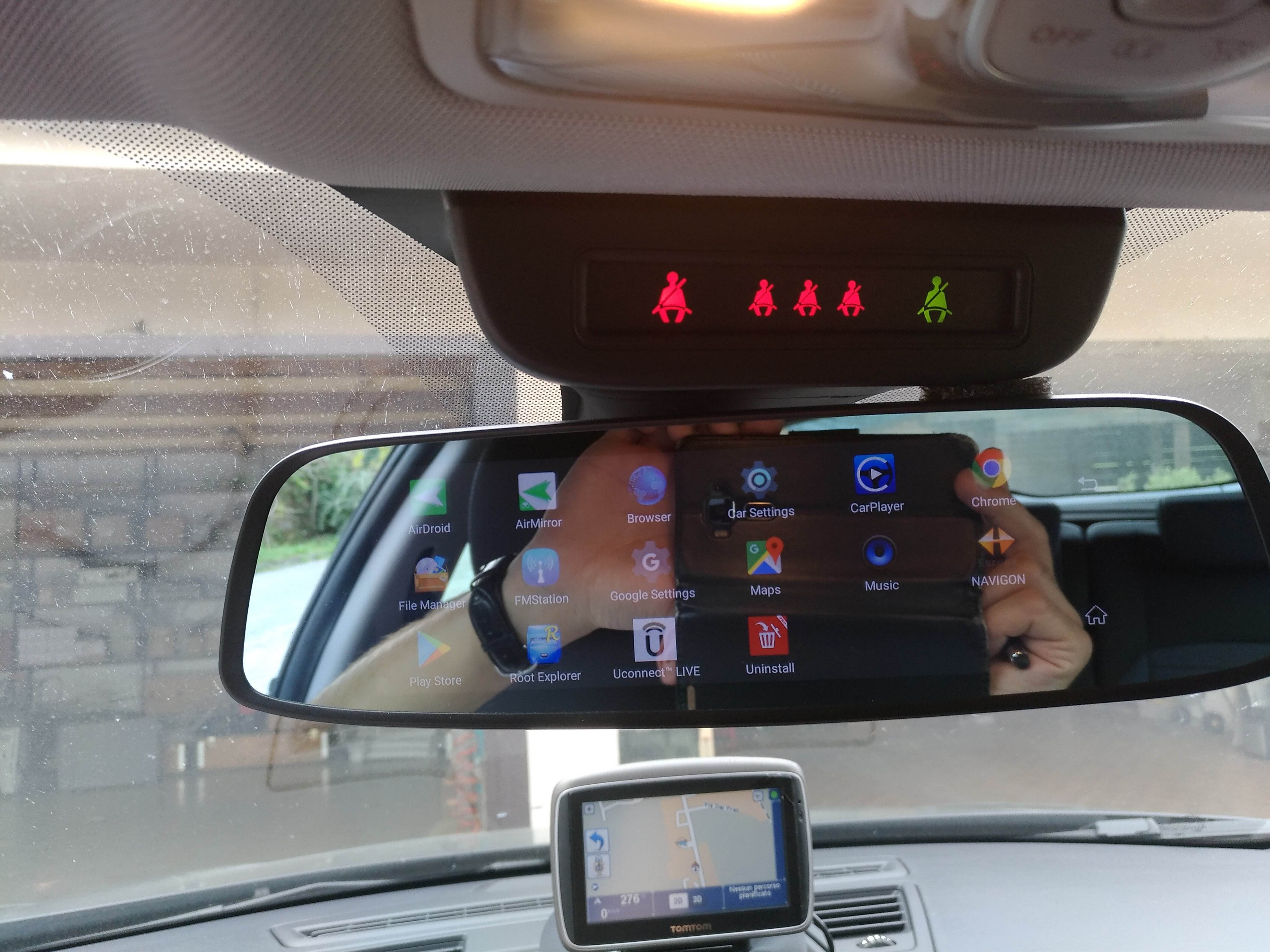

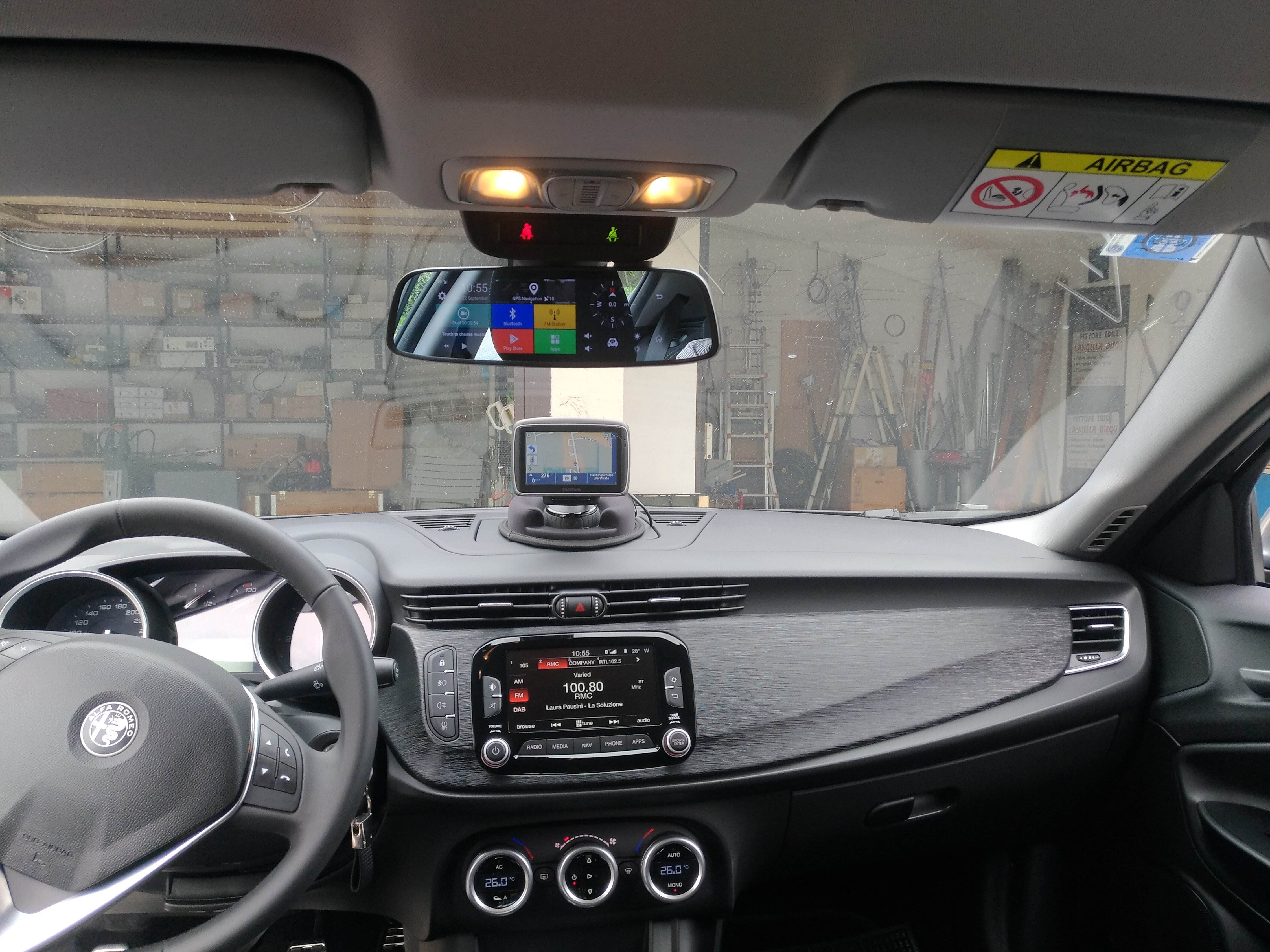

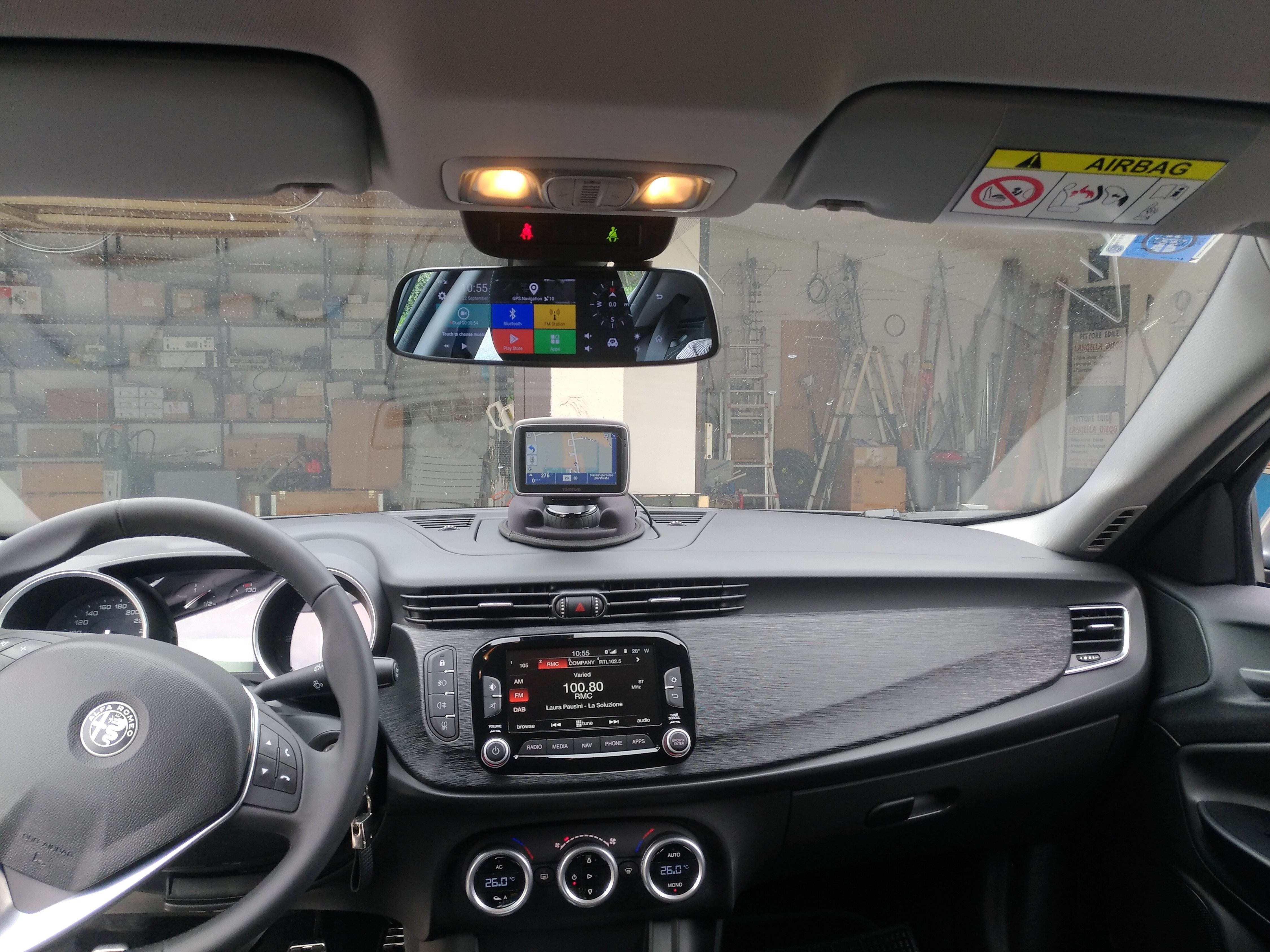

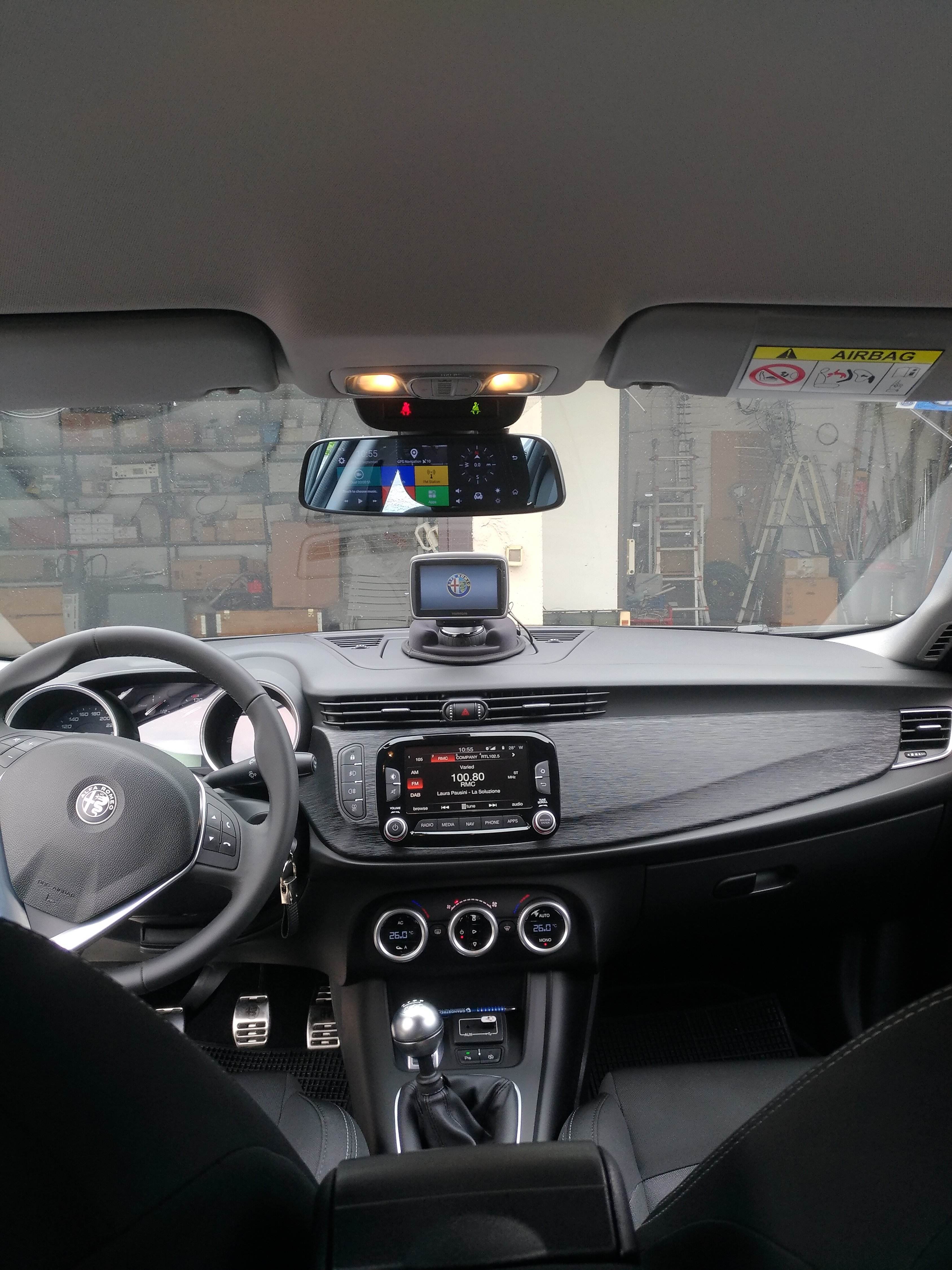

volevo rendervi partecipi del lavoro fatto sulla mia Giulietta MY16, durante la calura dell'estate 2018.
Tutto è partito dall'idea di installare una dashcam, vista la quantità di strada che faccio all'anno (attorno ai 35000km, quest'anno mi sa di più perchè adesso la macchina ha 7 mesi e 22000 km).
Girando su google, di telecamere ne ho viste di tutte le salse, quella che mi è piaciuta di più è quella fissata allo specchietto. Pensandoci un po' mi sono detto che la soluzione non è proprio delle migliori, uno perchè è un peso in più per il supporto dello specchio, due perchè alla fine esteticamente fa schifo, o meglio, non rientra nei miei standard.

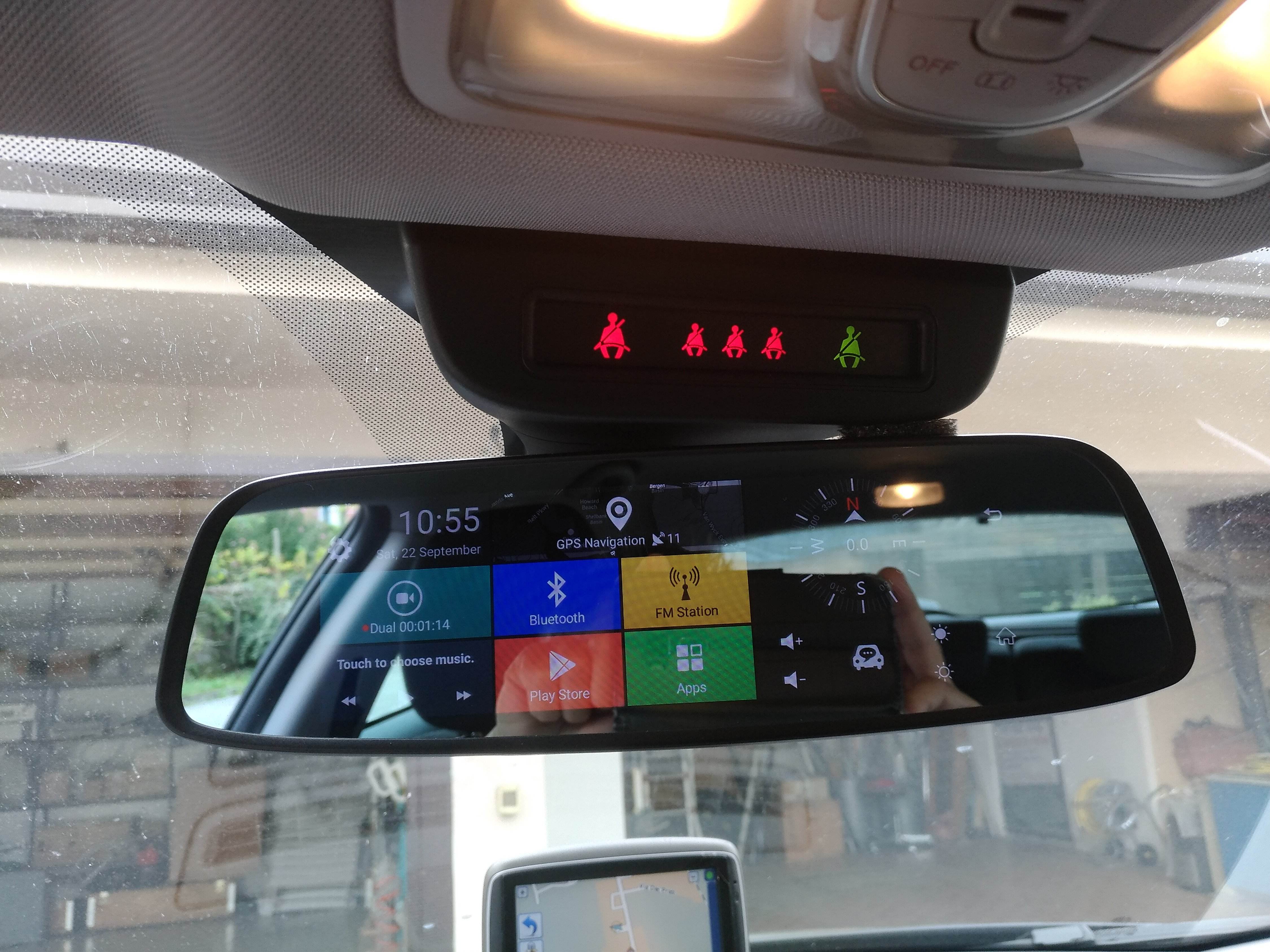

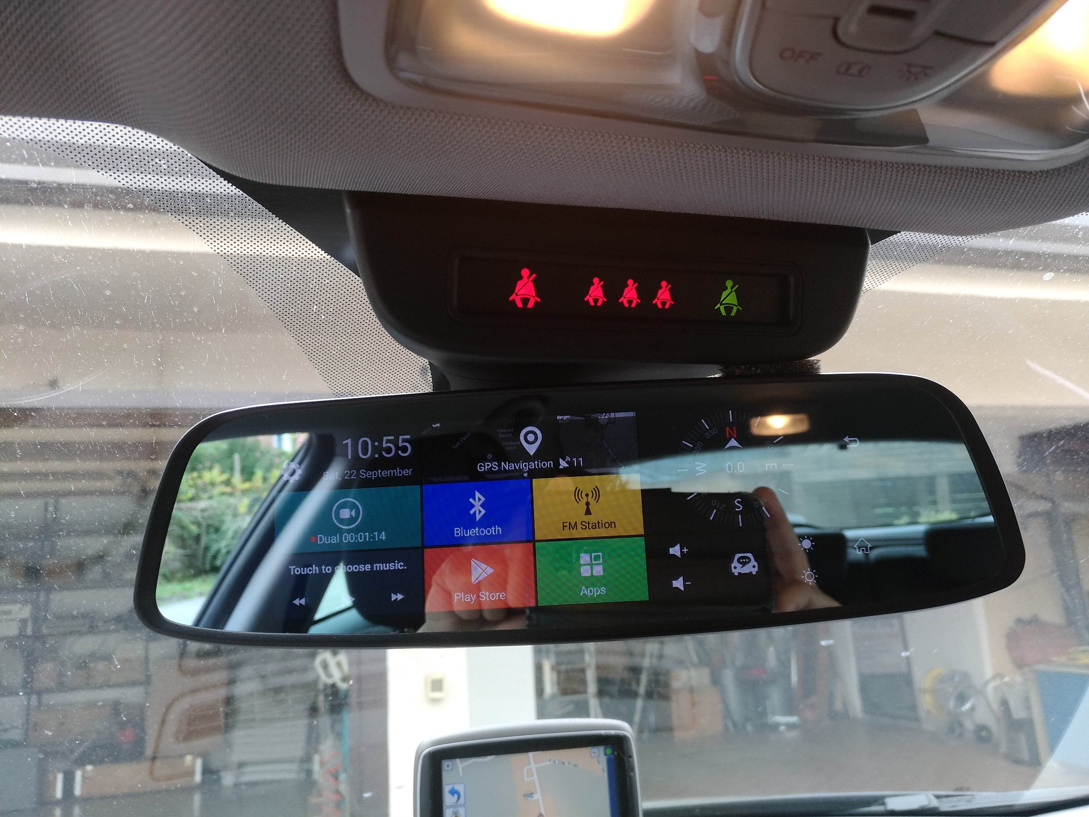

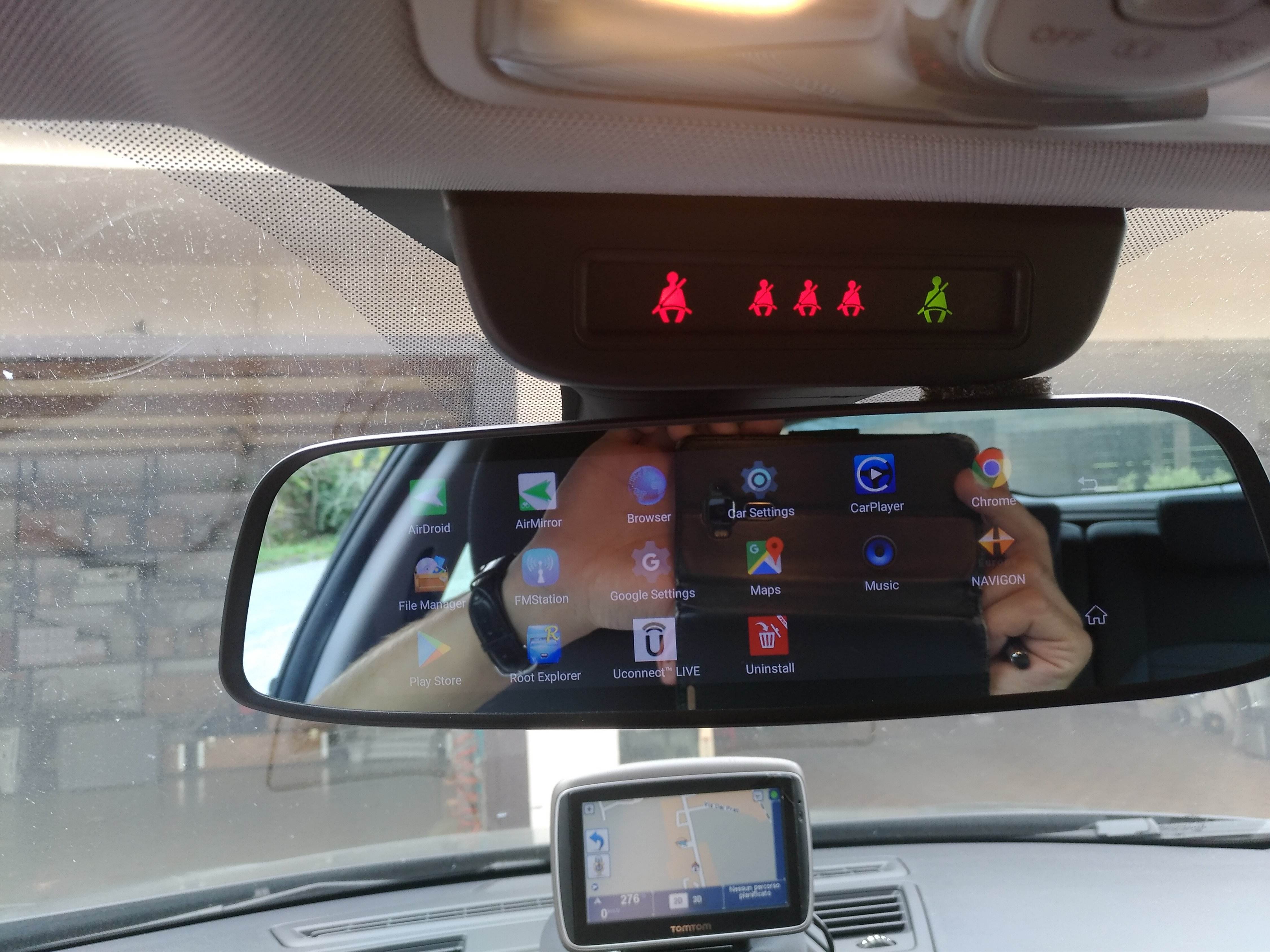

Girando su google ho scoperto su un noto sito di ecommerce asiatico uno specchietto che si aggancia al supporto esistente dell'auto: bello dico, vediamo cosa fa oltre alla dashcam. Leggo: "dashcam, bla bla bla, 140 gradi, bla bla, retrocamera, bla bla, android 5.1" ah dico, è uno smartphone o quasi. In effetti lo è, ha lo slot sim, scheda sd, porta usb e GPS esterno. Preso al volo per la modica somma di 240 euro compresa sd da 32 GB per i filmati e spese di dogana per farlo arrivare (ordinato a fine giugno, è arrivato il 10 di agosto...)

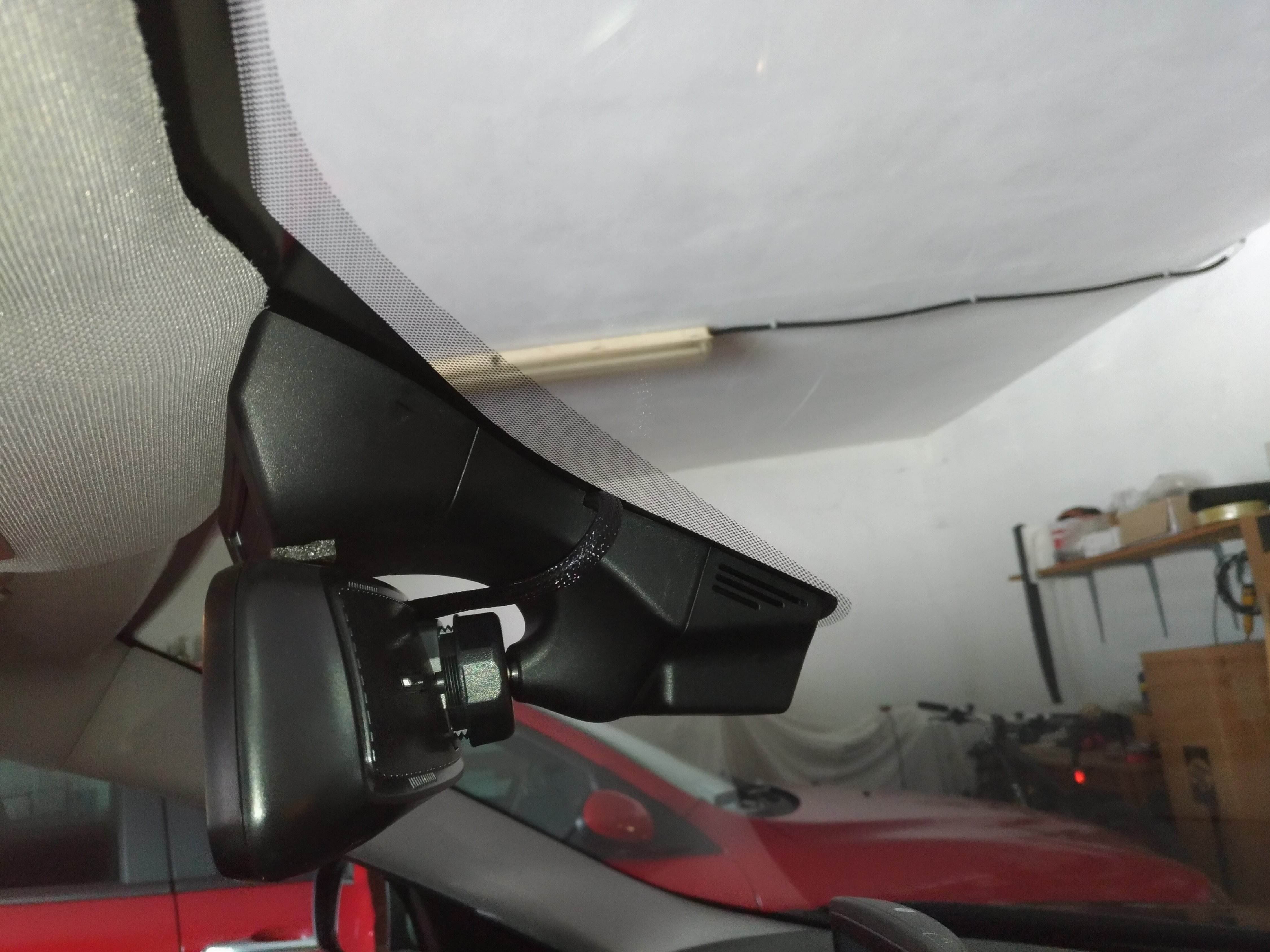

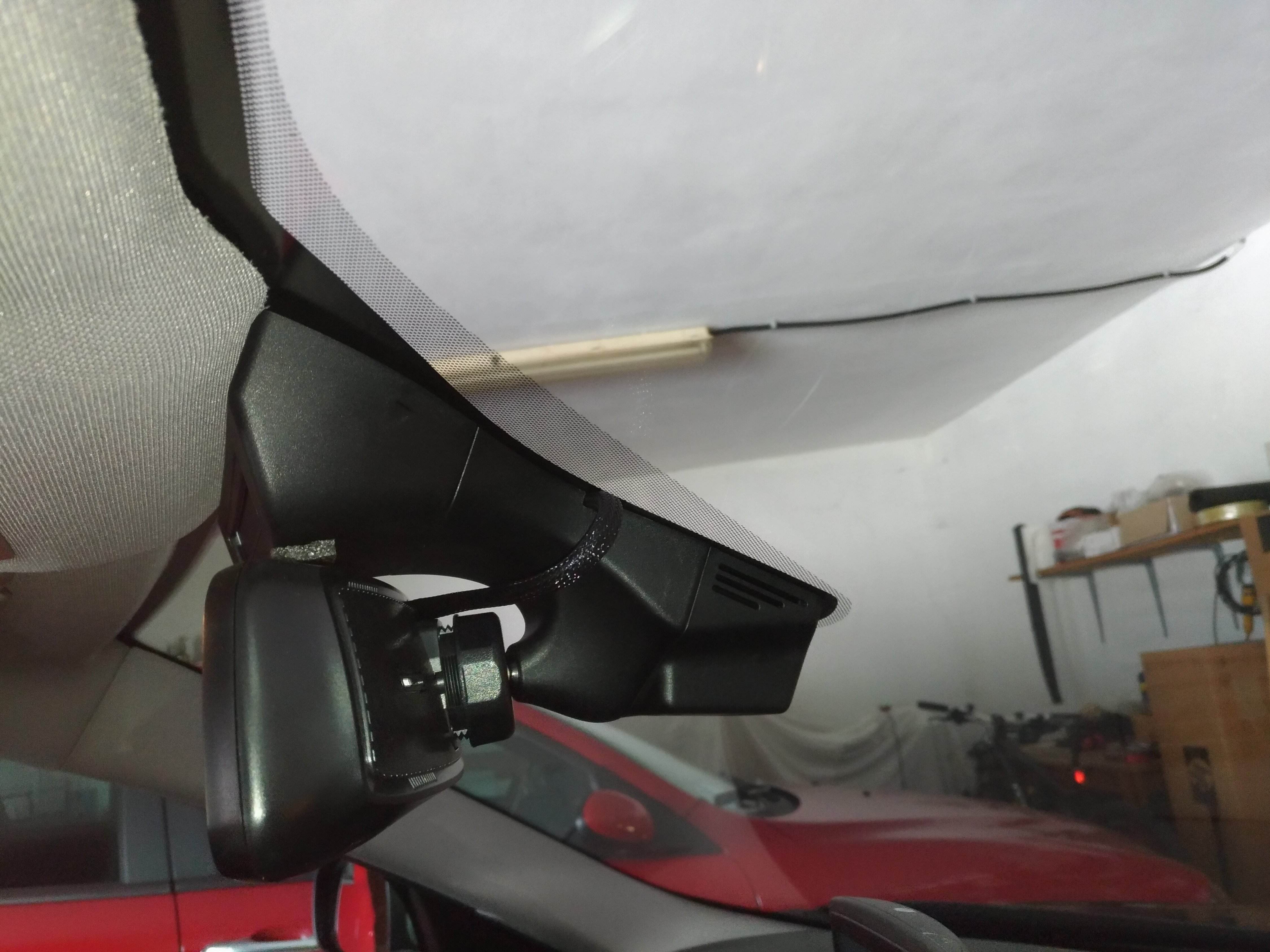

Si passa all'installazione: ovviamente di trapanare la macchina e/o modificare plastiche non se ne parla, quindi mi procuro sulla baia uno specchietto nuovo alfa romeo giulietta. Armato di pistola ad aria calda, stacco il vetro e arrivo a smontarlo, per arrivare allo snodo sferico, necessario per fissare lo specchietto nuovo.
Smonto lo specchio originale alfa, completo di supporto e lo ripongo come una reliquia dentro ad uno scatolone, avvolto da nylon protettivo e pluriball.
Procedo poi all'installazione: riaggancio al cristallo il nuovo supporto modificato con lo specchietto: uno spettacolo, sembra un particolare originale Alfa :-D Procedo poi al cablaggio: beh farci stare tutti i cavi dentro al supporto specchio è stata un'impresa, per fortuna che non avevo il sensore pioggia, altrimenti non ci stava. Ad ogni modo poi ho fatto il giro per il cielo, montante porta destra e da li, togliendo una plastica (beh una, qualcuna dai...) sono arrivato dientro all'uconnect. Da li mi sono preso i 12V sempre presenti per alimentarlo, poi però avevo bisogno anche dei 12V sotto chiave, per far si che il device si spegna una volta spenta l'auto. Fortunatamente avevo già perso un paio di giornate in precedenza per far arrivare la corrente per alimentare il tom tom, quindi da li è stato facile.

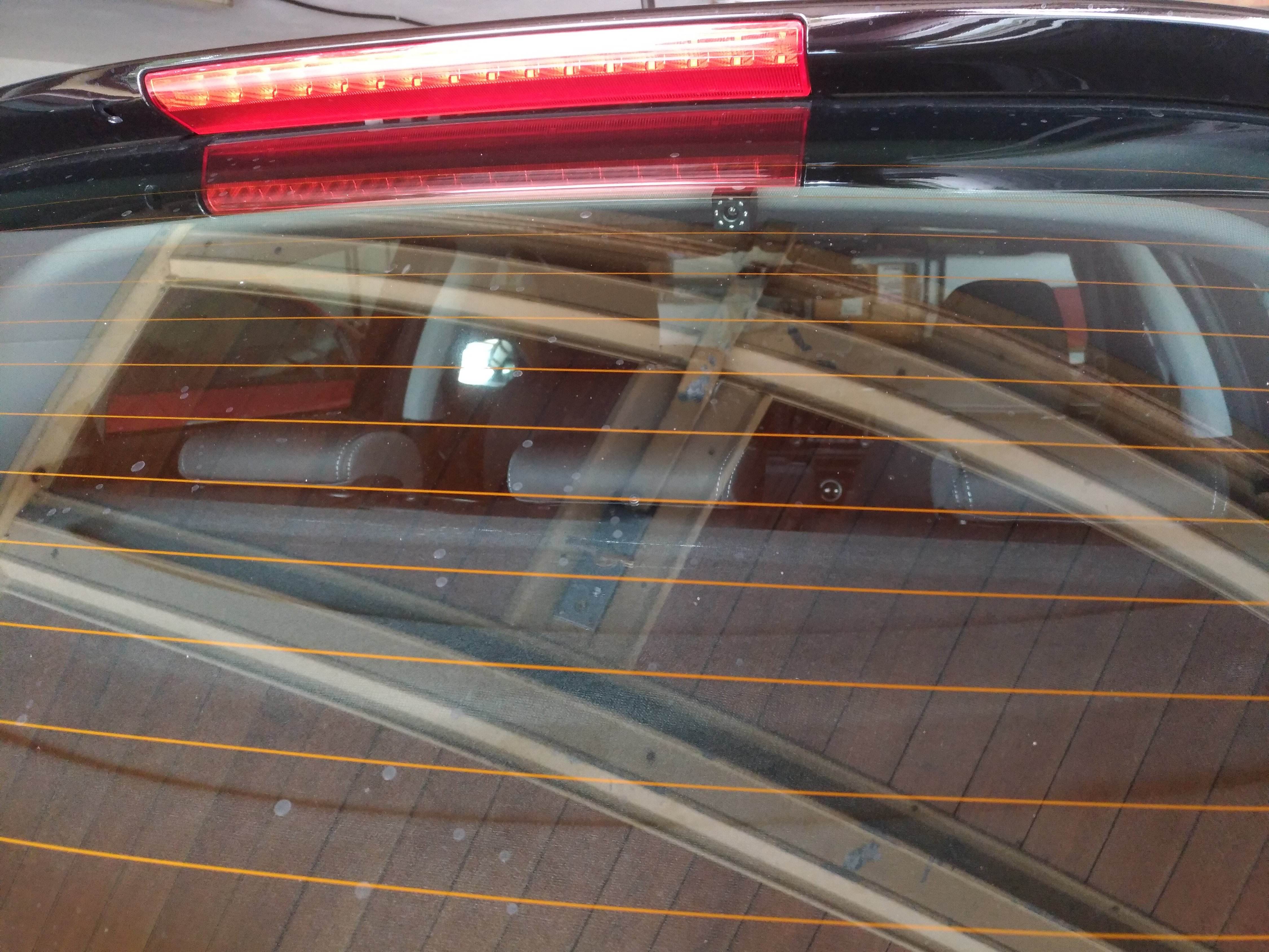

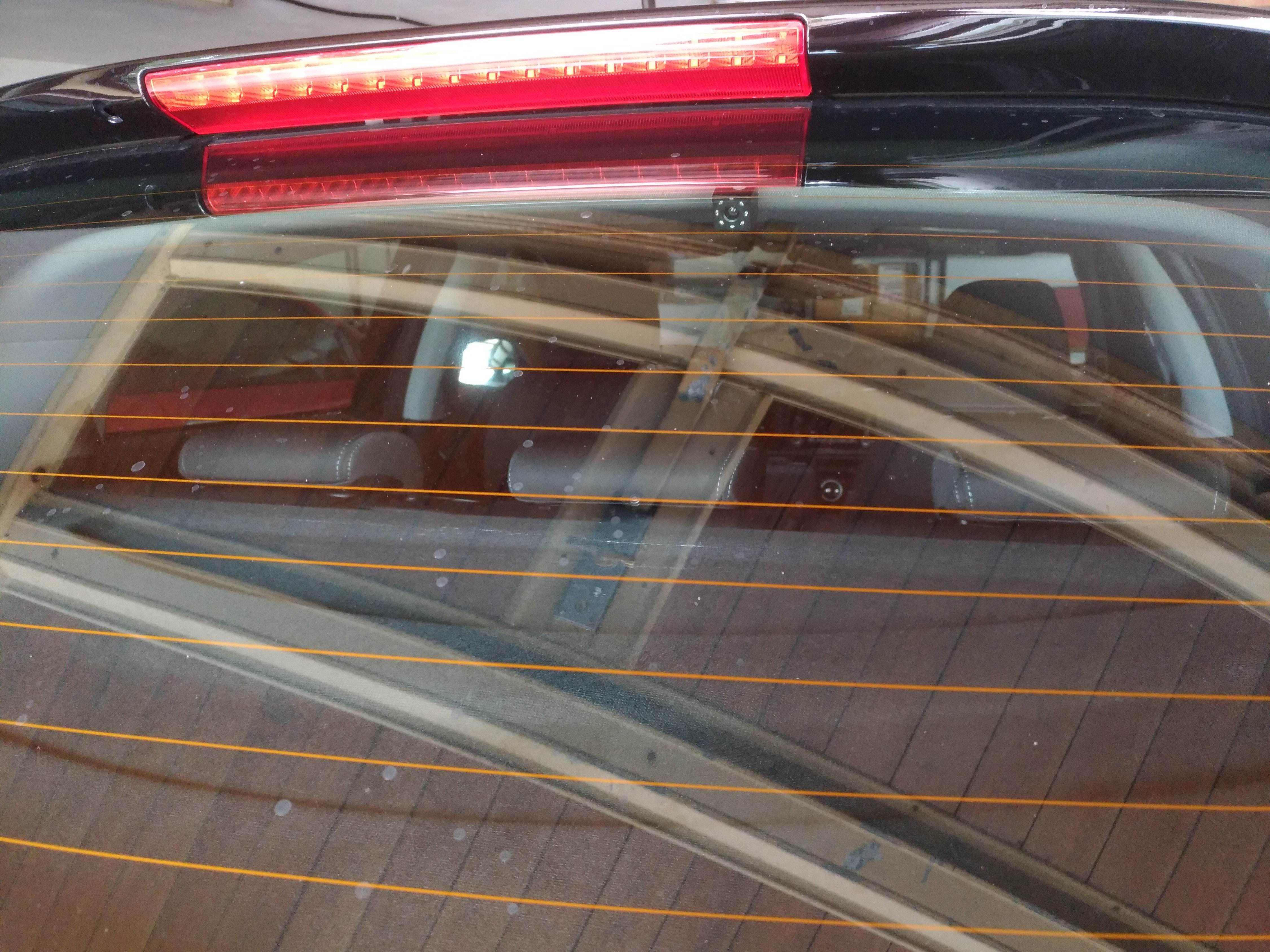

La parte difficile è stata arrivare dietro, per installare la telecamera posteriore. Smontando il battitacco passeggero sono passato col cavo e poi con una sonda da elettricista sono arrivato fino al baule. Poi però c'era da cercare il supporto per la telecamera esterna, passare in qualche modo fuori dal veicolo (che comportava forare) però mi sono detto che non era il caso e lì mi sono fermato.
Ho tamponato "fissando" la telecamera alla guarnizione del baule posteriore in alto.

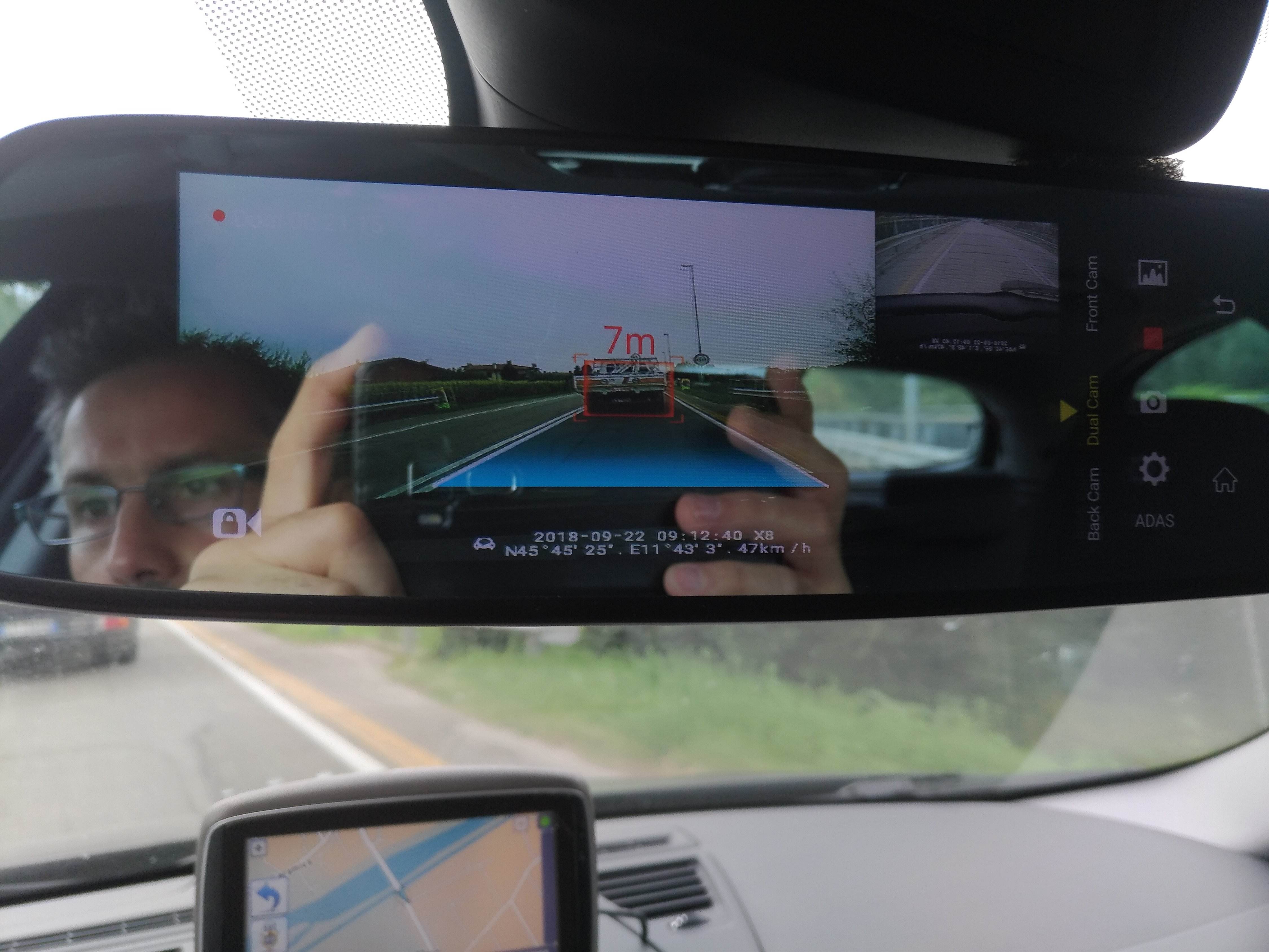

Lato software ho installato il navigon per android e il software di gestione dello specchietto nel mio smartphone: adesso posso controllare live la macchina in qualsiasi momento (lo specchio ha una sua sim dentro) e sopratutto visto che ha il sensore di movimento, mi avvisa se qualcuno urta l'auto (spero non succeda mai) :-)
allego qualche foto dell'impresa (fatta in più riprese, ci avrò messo in totale una giornata o più).
