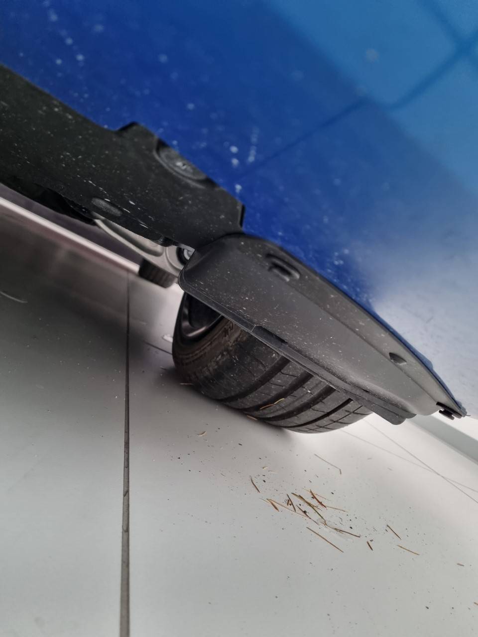

Buona sera, ho avuto modo di vedere una Giulia con allestimento Competizione, con questi " deflettori " montati sui fori del paraurto anteriore sia sul lato dx che sx ,a complemento secondo me della punta del parasale nella parte anteriore. Chiedo qualcuno ha avuto modo di osservarle, oppure le ha montate? Io ho ordinato i parasale modificati, ma non portano questo pezzo, e a eper non si trovano.Grazie

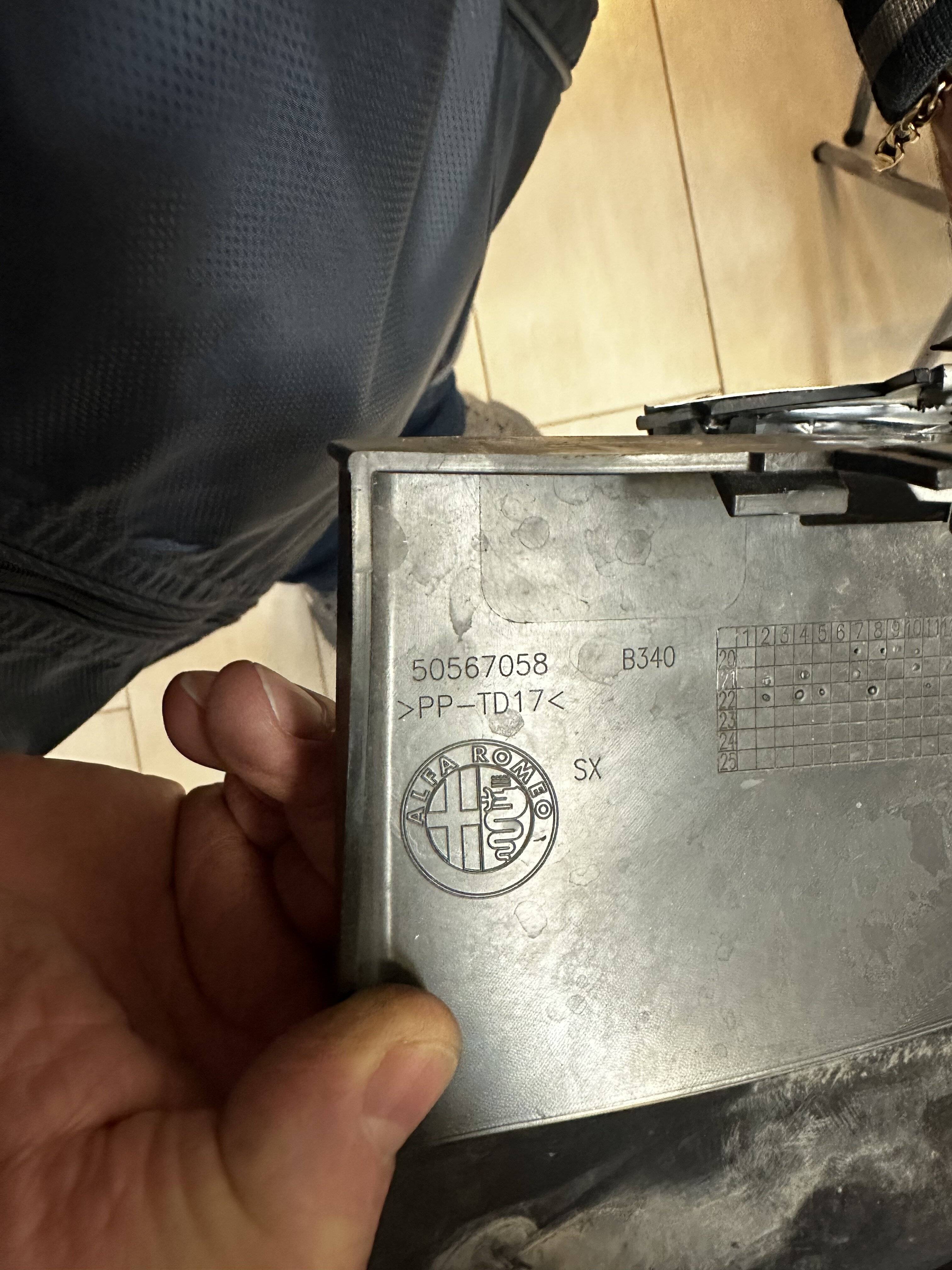

Alla fine ci sono arrivato, in Alfa le chiamano " riparo dam ", lo hanno disegnato nel posto sbagliato in eper. Comunque i codici sono 50567056 e 50567058.

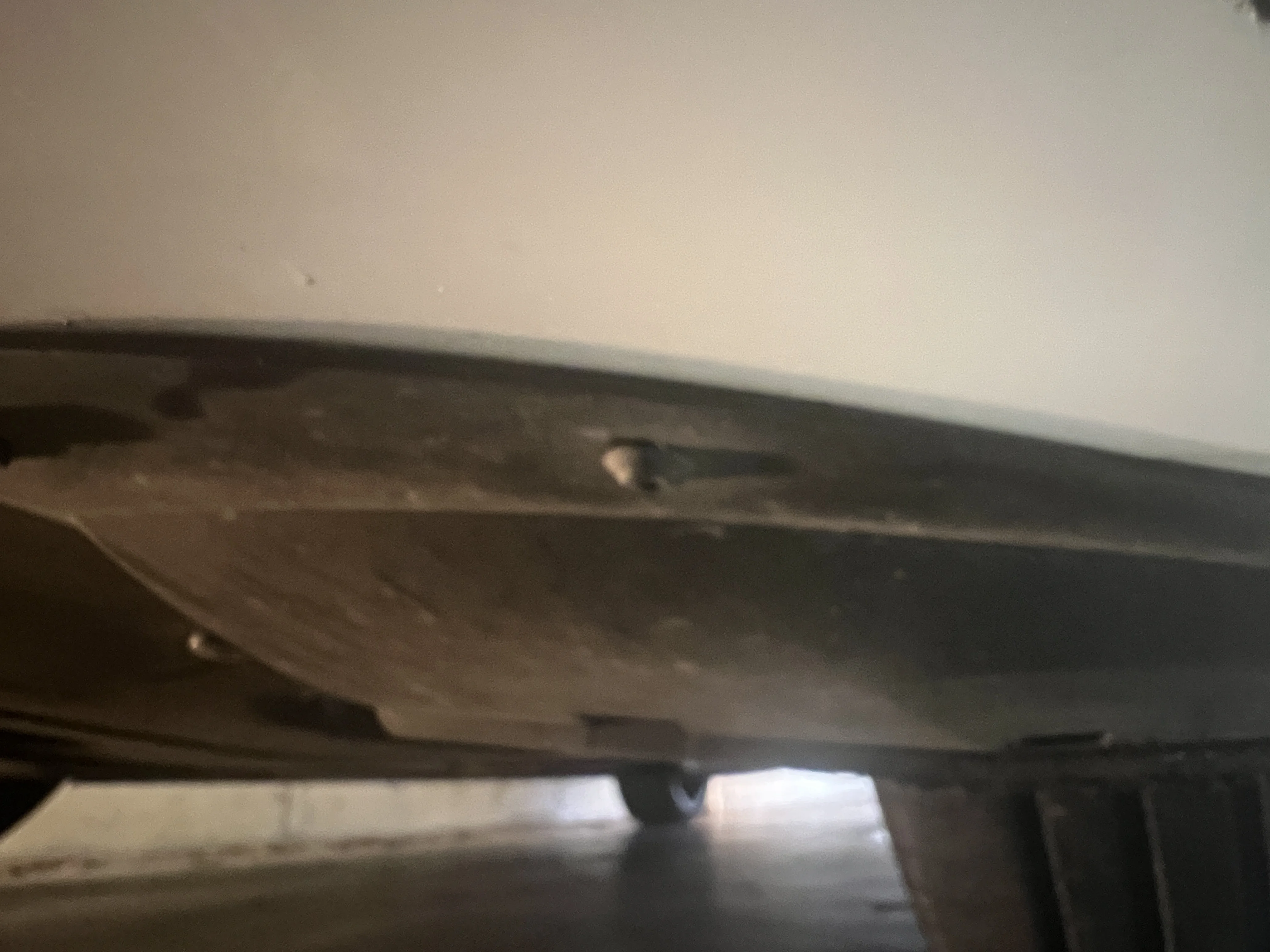

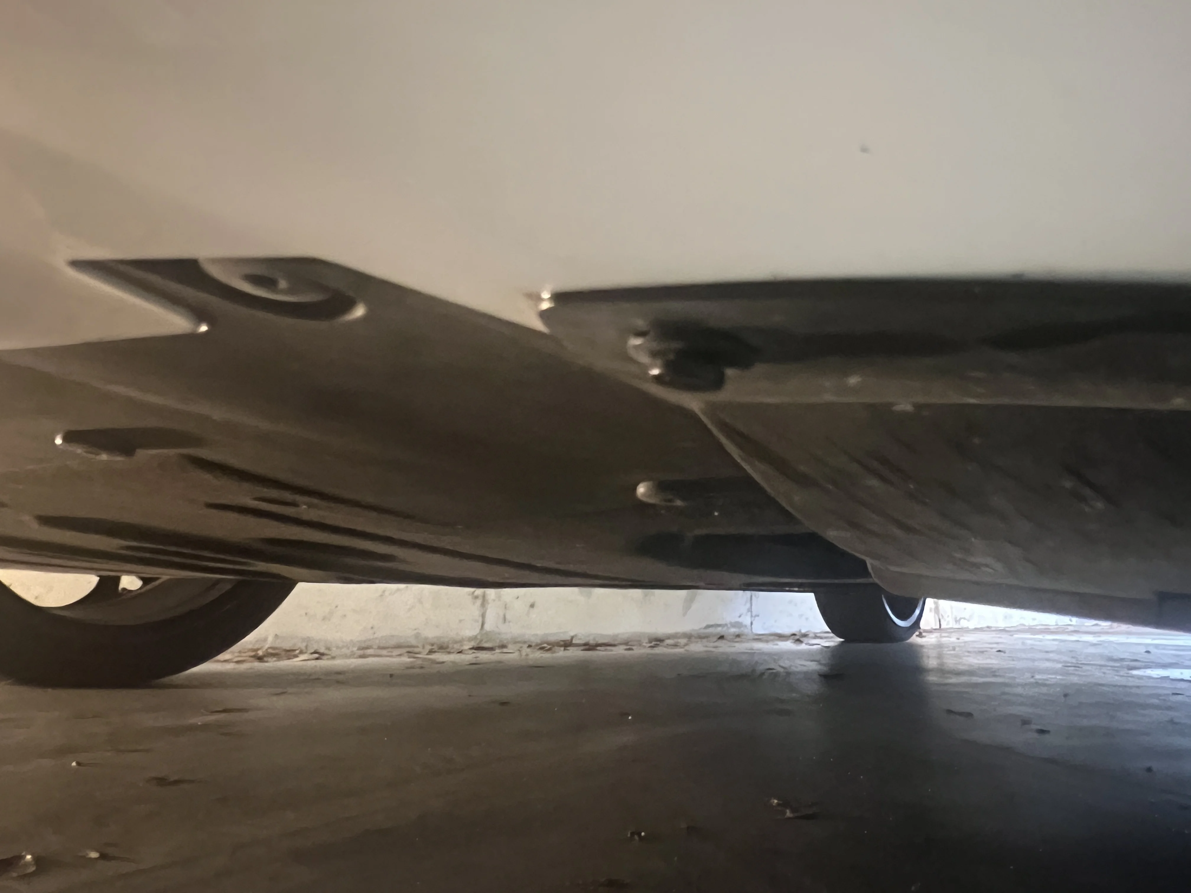

Purtroppo in officina alfa nn li hanno trovati io ne ho rotto uno a nn riesco a sostituirlo

Recupero questa discussione perchè io li ho, ma non trovo i codici delle viti a pressione che devo sostituire perchè strappate causa un marciapiede.
Sono diverse, esternamente sono grandi mentre quella centrale è piccola; sto spulciando Eper scaricato ma non li vedo

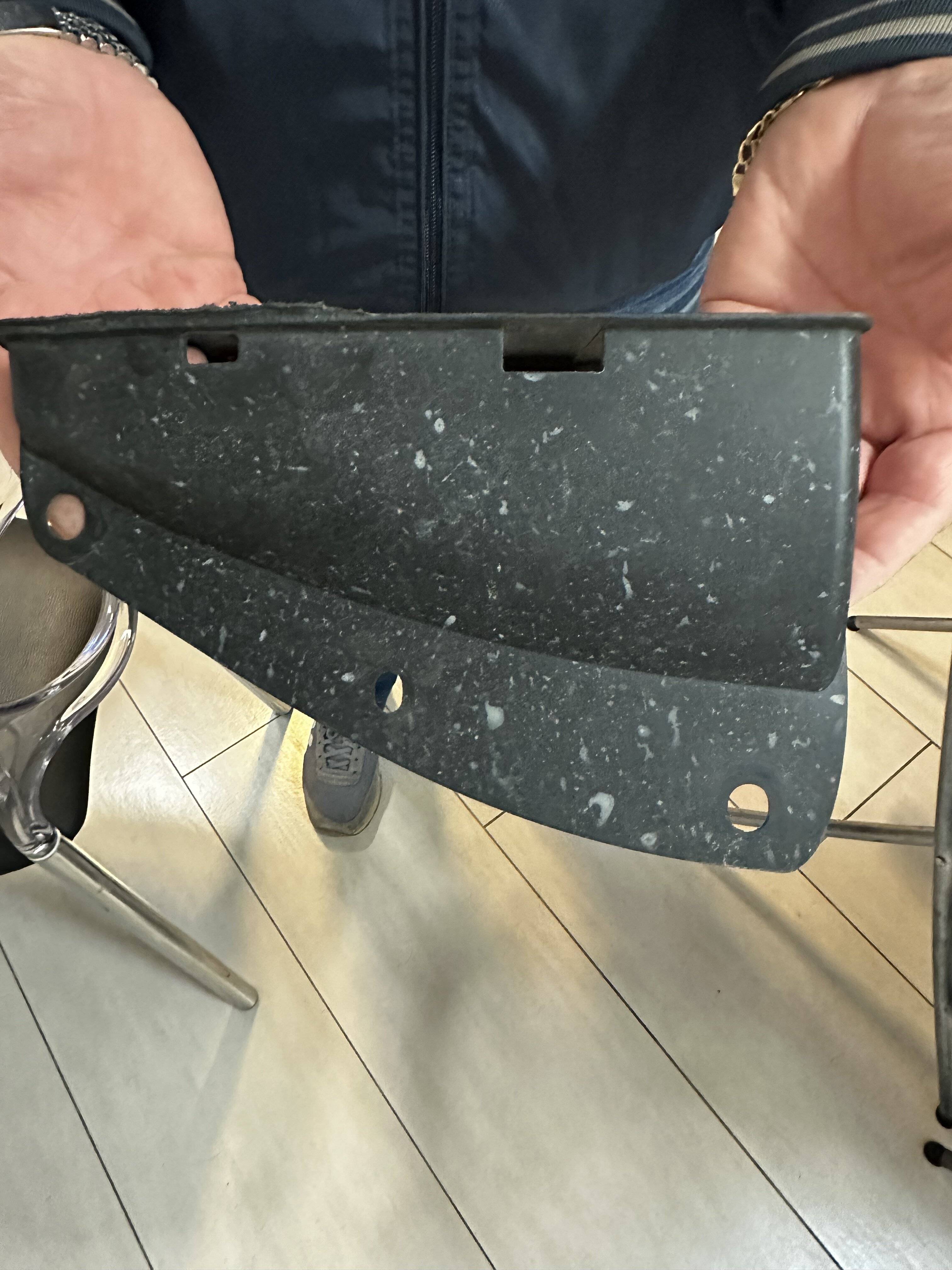

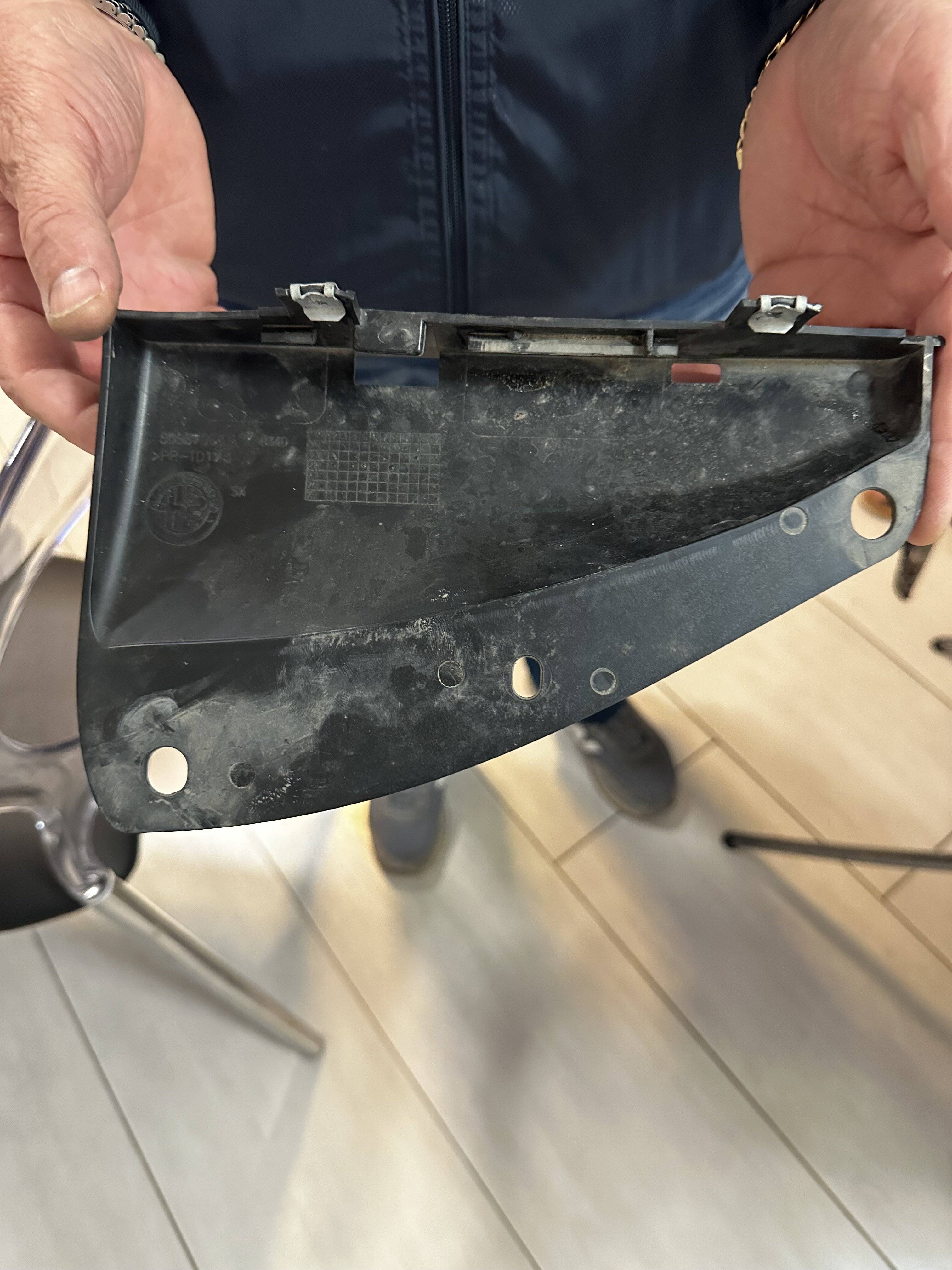

Con la presente allego un po di informazioni magari utili a tutti.
Ho trovato la pagina di ePER dove è salvato il pezzo: 70723-010-RIPARI VANO RUOTA che allego alla presente.
Il pezzo è il 17 ma non chiedetemi perchè i codici non ci sono; possiamo tenere buoni quelli postati dagli utenti precedenti: 50567056 e 50567058
Sono collegati con due bottoni a pressione differenti; sono risaluto ad uno, quello più grande che ha come una rondella è il numero 15 codice 50552261
Negozio
Non ho trovato il codice del bottone piccolo, tutti quelli inerenti i fissaggi nella pagina di ePER portano a prodotti che non gli assomigliano.
Ho comprato i "bottoni grandi" che sono effettivamente quelli ed ho scoperto che quello piccolo non è altro che il fondo di un bottone inserito dall'interno verso l'esterno; sembra uno di quelli con l'autofilettante.
