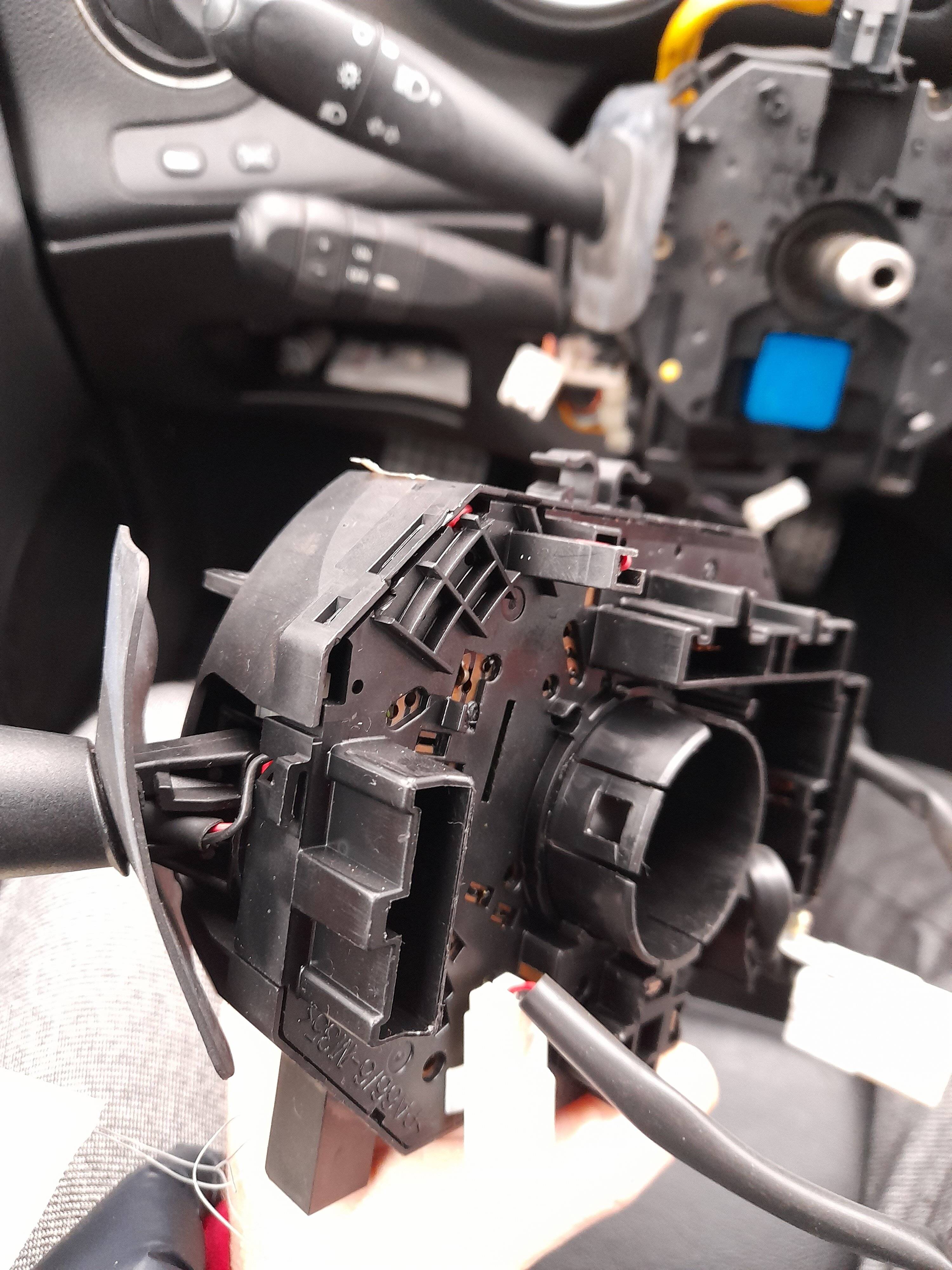

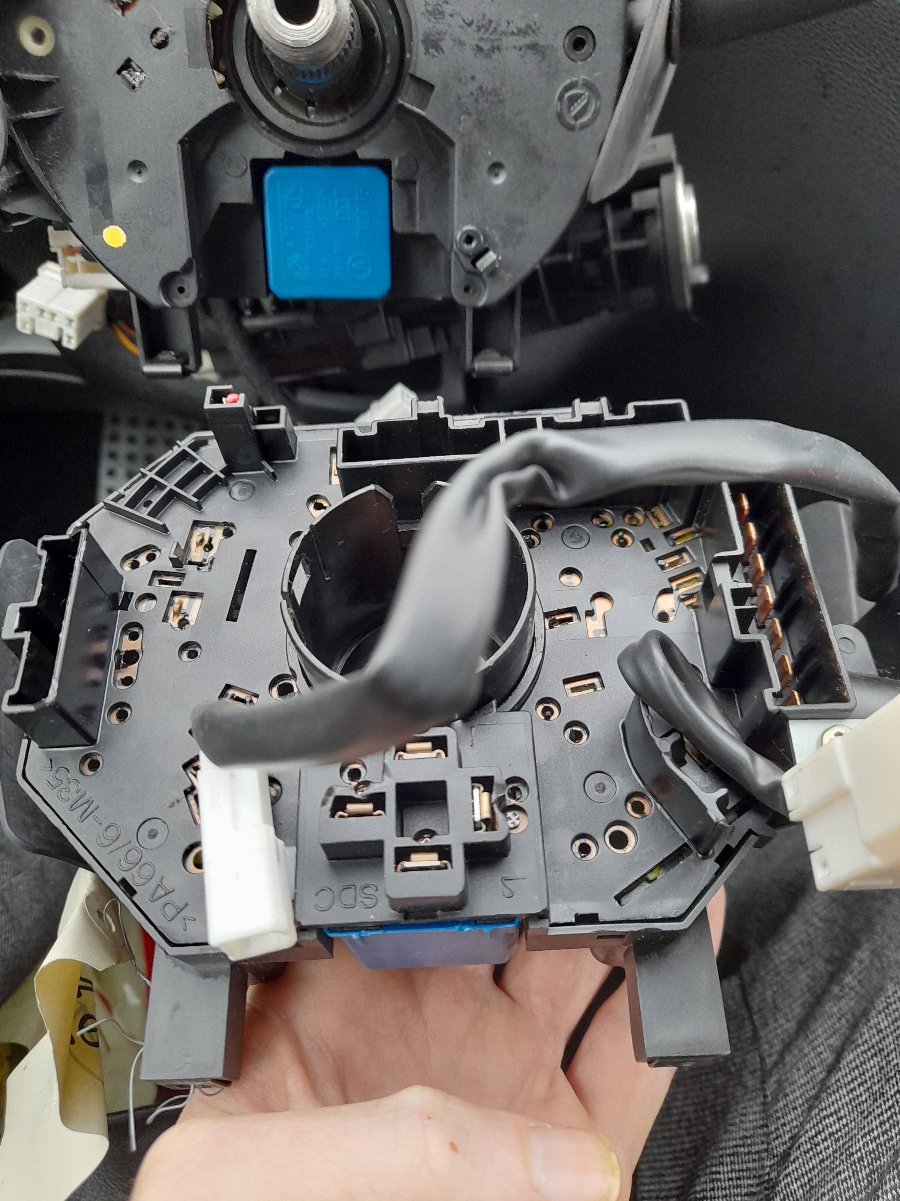

In questi giorni di festa mi sono messo a sistemare alcune cosucce della mia GTA, e nello specifico sono intervenuto nello smontaggio del volante per la sostituzione di quest'ultimo e ancor più importante la sostituzione del leveraggio Devioluce, che già da molto aveva smesso di offrire il controllo del CruiseControl, e da qualche tempo anche la gestione del bodycomputer è passata da intermittente a non più funzionante, quindi non potendo più controllare temperatura motore, autonomia varie altre, mi sono deciso a intervenire.
Semplice rimuovere volante e airbag con le dovute accortezze di sicurezza (stacco batteria), ma giunto davanti al devioluce mi trovo in difficoltà:
Non riesco a capire come rimuovere il tondo a pettine che tiene ancorato il devio al piantone sterzo
Qualcuno che lo ha già rimosso potrebbe indicarmi cosa usare e come sganciarlo
Grazie a tutti un anticipo spero di venirne a capo

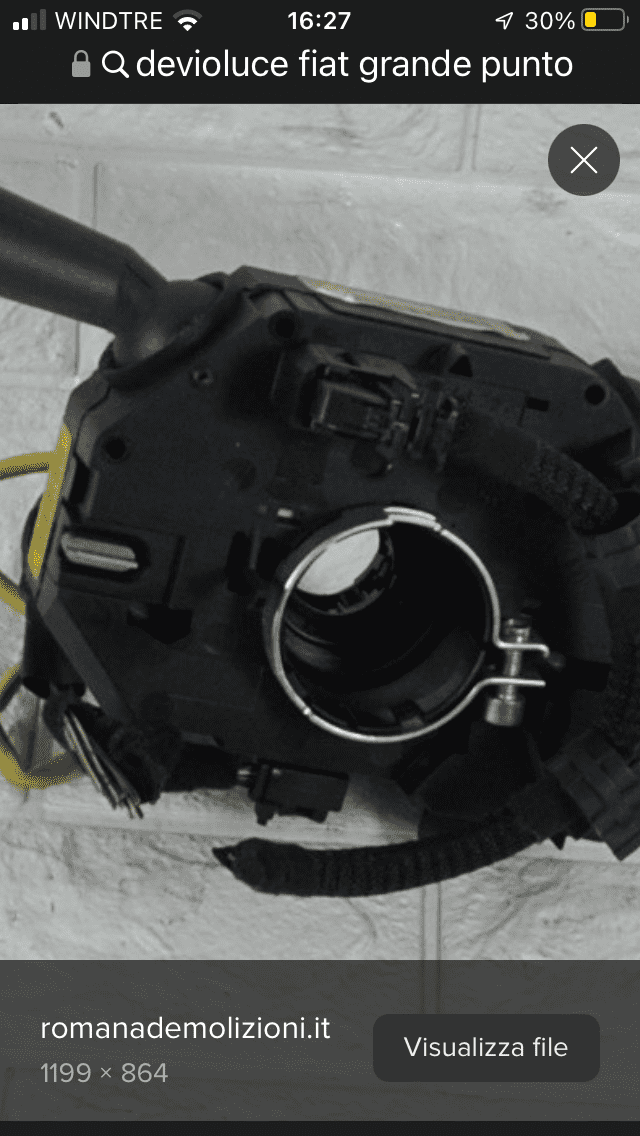

Devi togliere tt il blocco dietro probabilmente c’è una linguetta vediamo se trovo una foto
Questo è della grande punto ma probabilmente sono molto simili

Ho controllato e confrontato con il ricambio smontato, nulla d'altro nessuna clip in plastica o dente da sganciare, solo quel tondo a pettine che fa da sicurezza sul piantone sterzo.
Ho appena guardato un video di smontaggio su una GPunto ma anche quella non ha il blocco che vedo io
Possibile che non ci sia neppure un video per 156 2nda serie??
Visto quello per una prima serie ma risulta diverso anche questo, e nessuna rondella a pettine

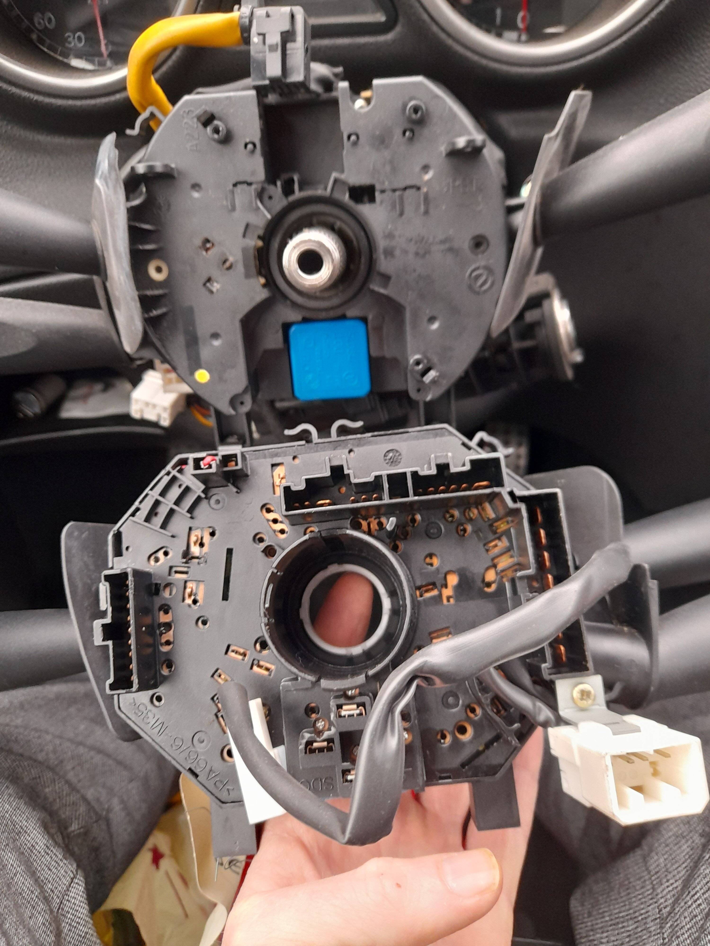

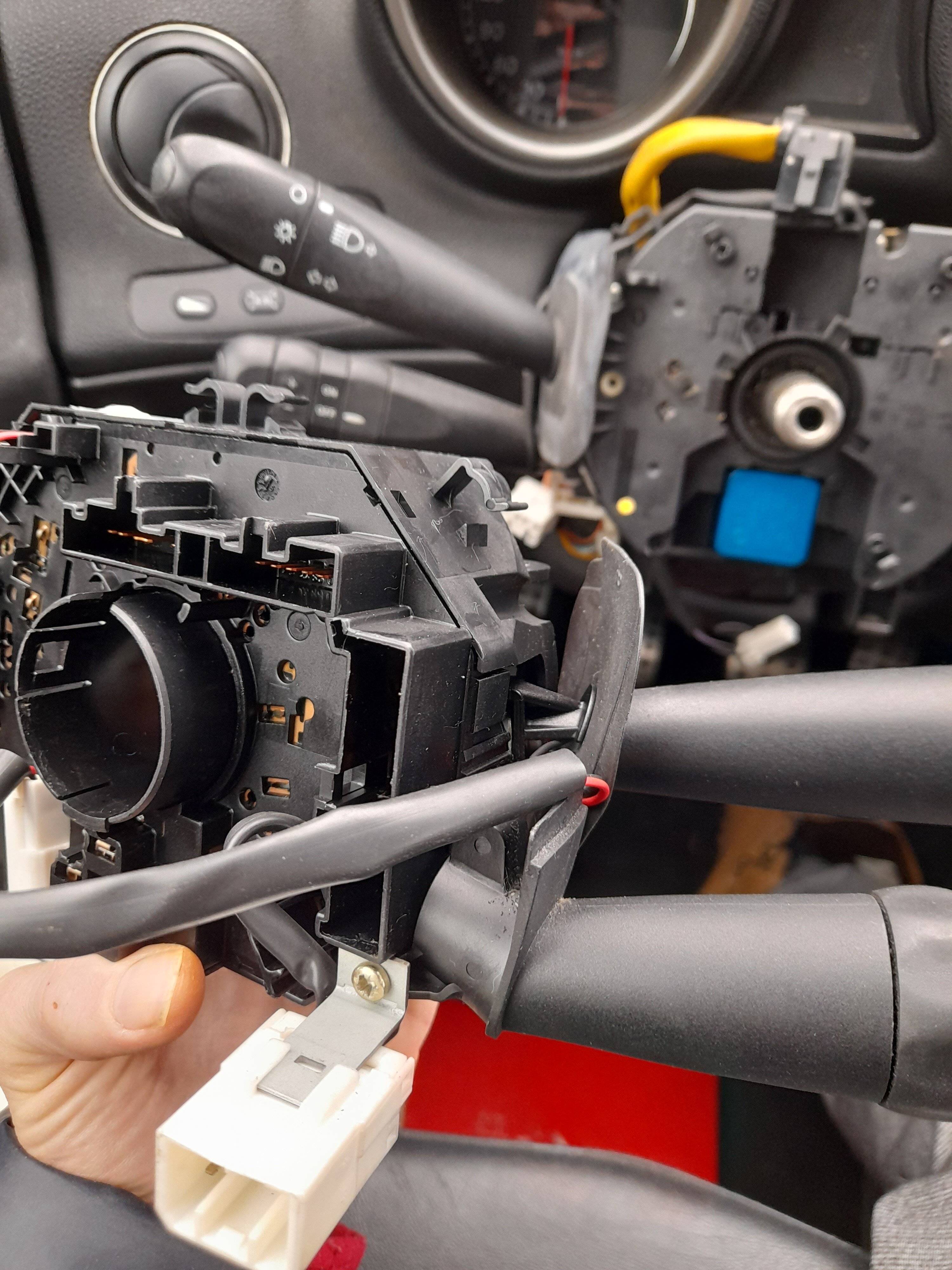

Le foto del devio di ricambio

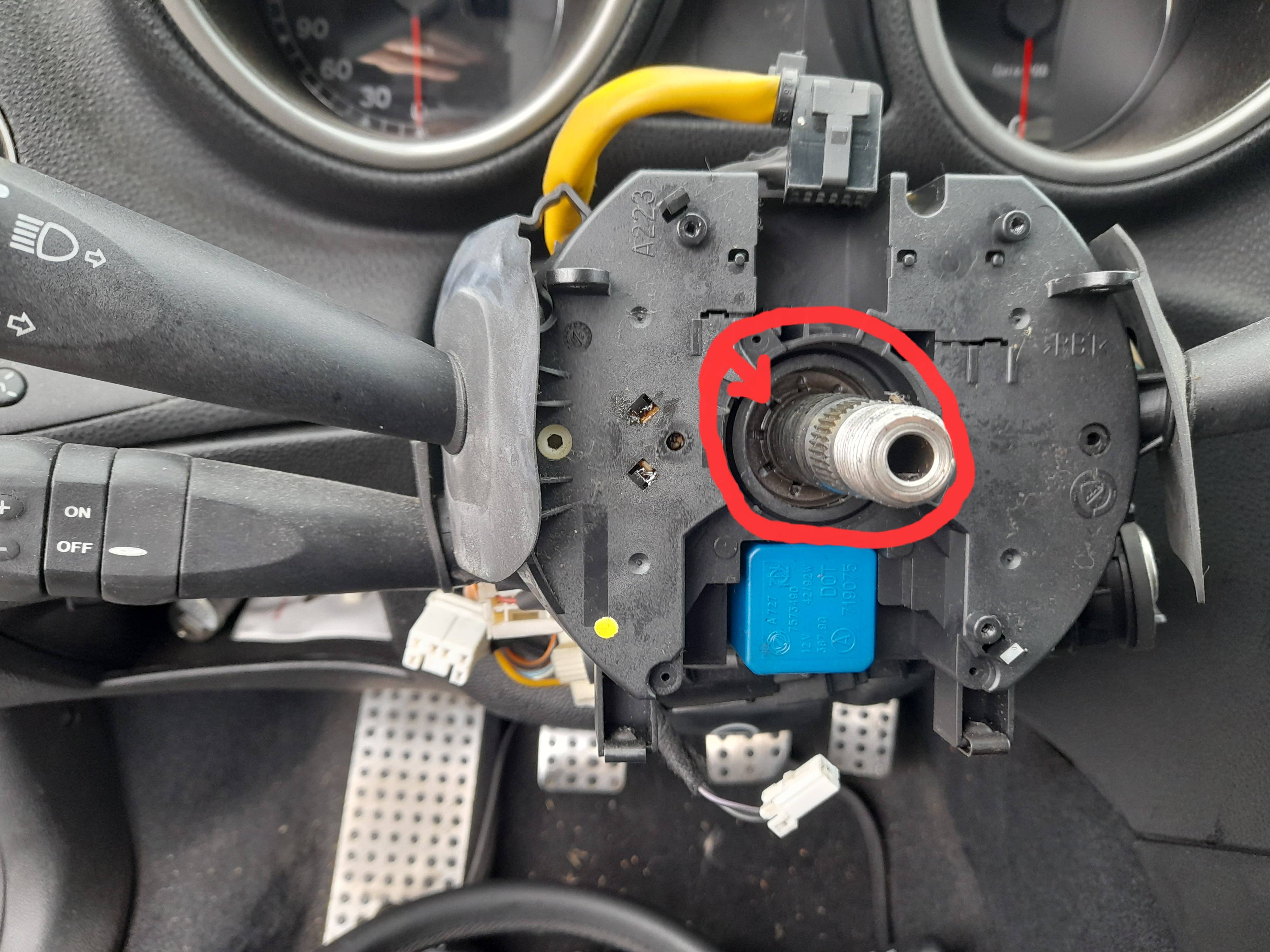

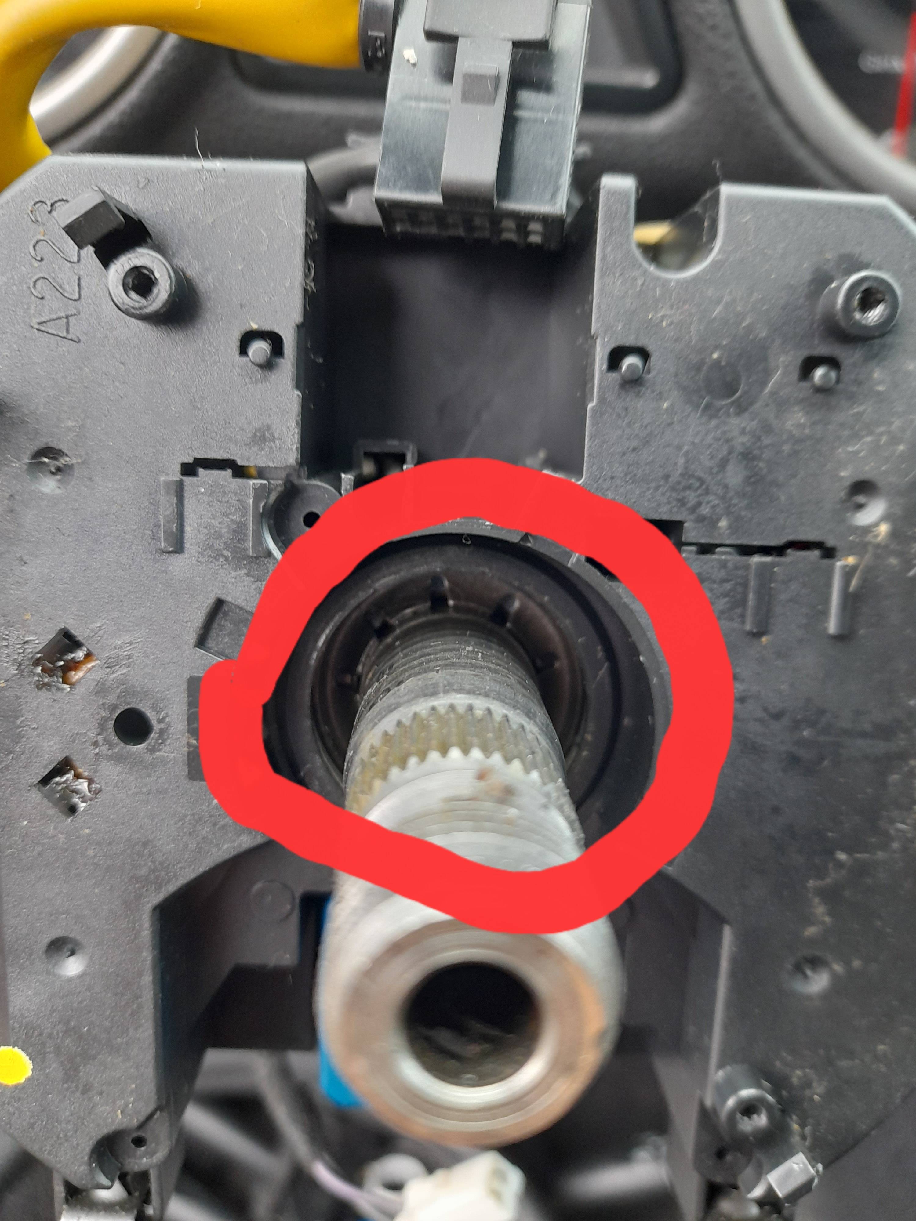

Trovatoooooo, un dente a incastro dietro sul piantone
Molto difficile da individuare, posto sotto la fascetta in metallo dietro al devioluci
