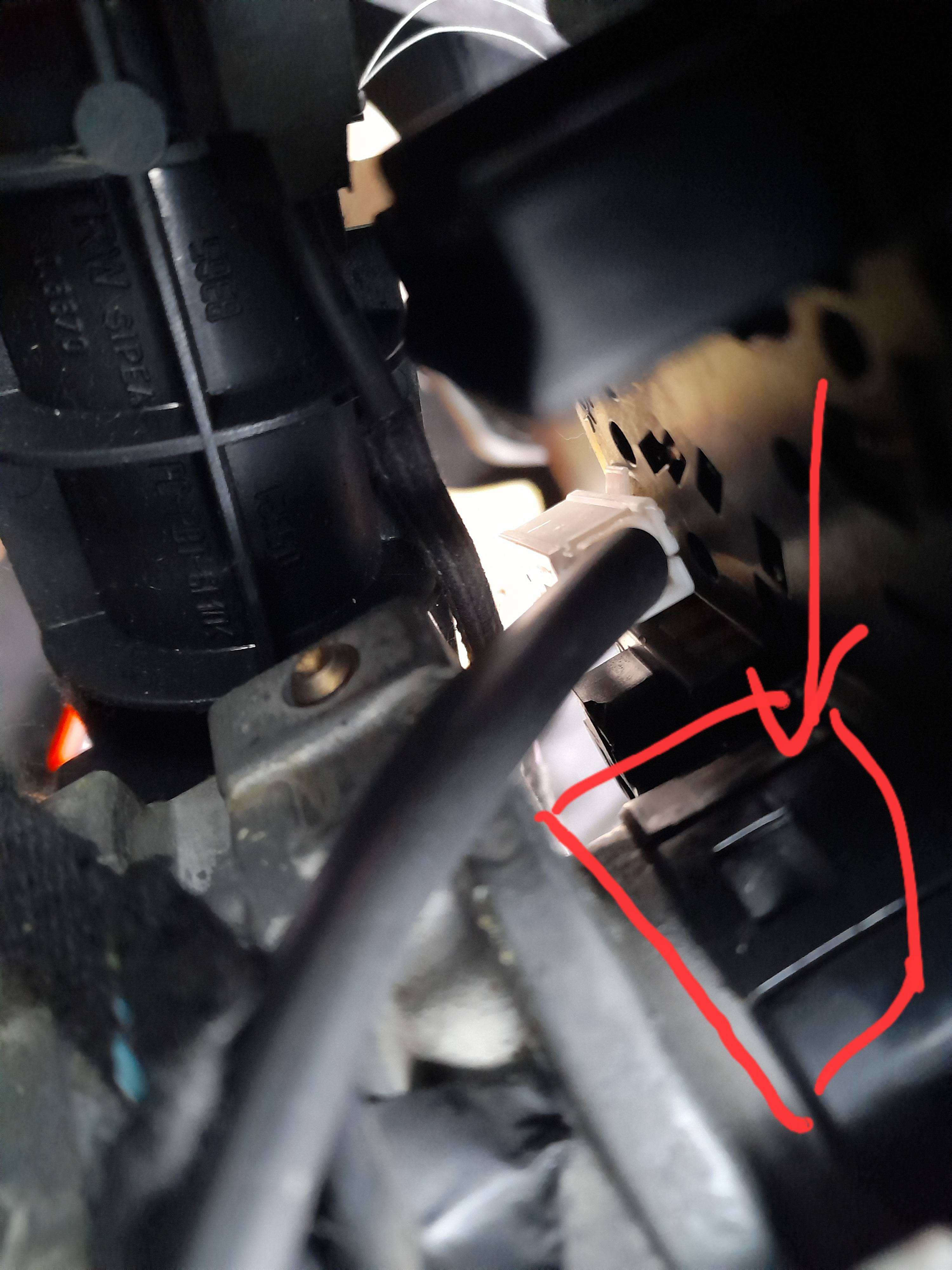

Devioluce 156 GTA berlina
Molto probabile c’è un dente di plastica da sganose hai il pezzo nuovo guarda li..
Avevi ragione , alla fine ho scovato il dente da sganciare imboscato dietro al devioluci 🙏
    634.6 KB · Visualizzazioni: 92
Reazioni: gigivicenza
Sicuramente si a logica, ma sei stato l'unico a richiamare l'attenzione sullo sgancio di un dente nascosto, neppure nei pochi video trovati a riguardo online nessuno ne fa parola...
Comunque montato e funzionante, bello tornare a comunicare con il BC
