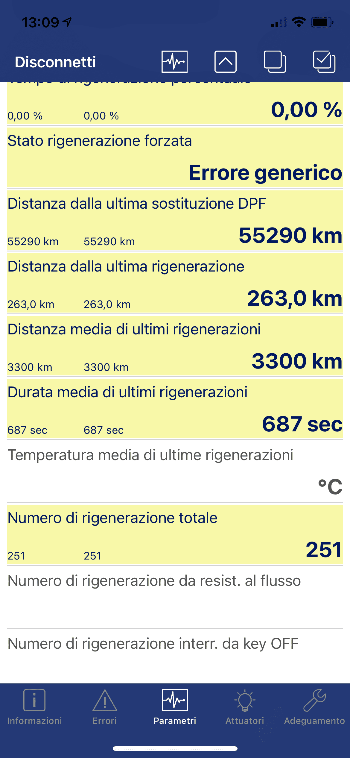

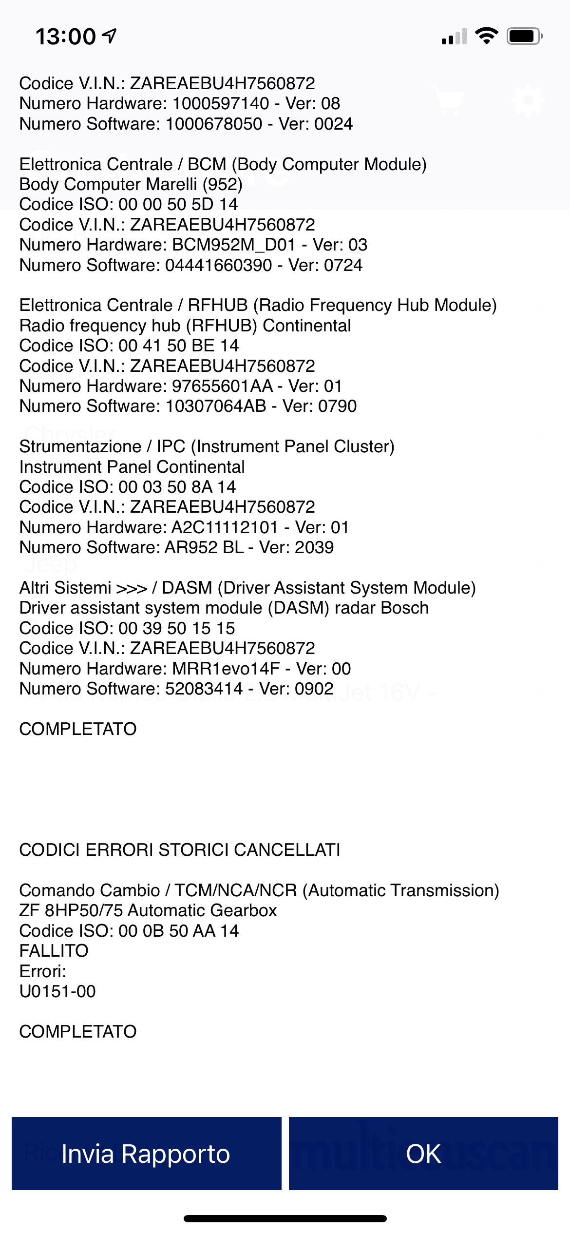

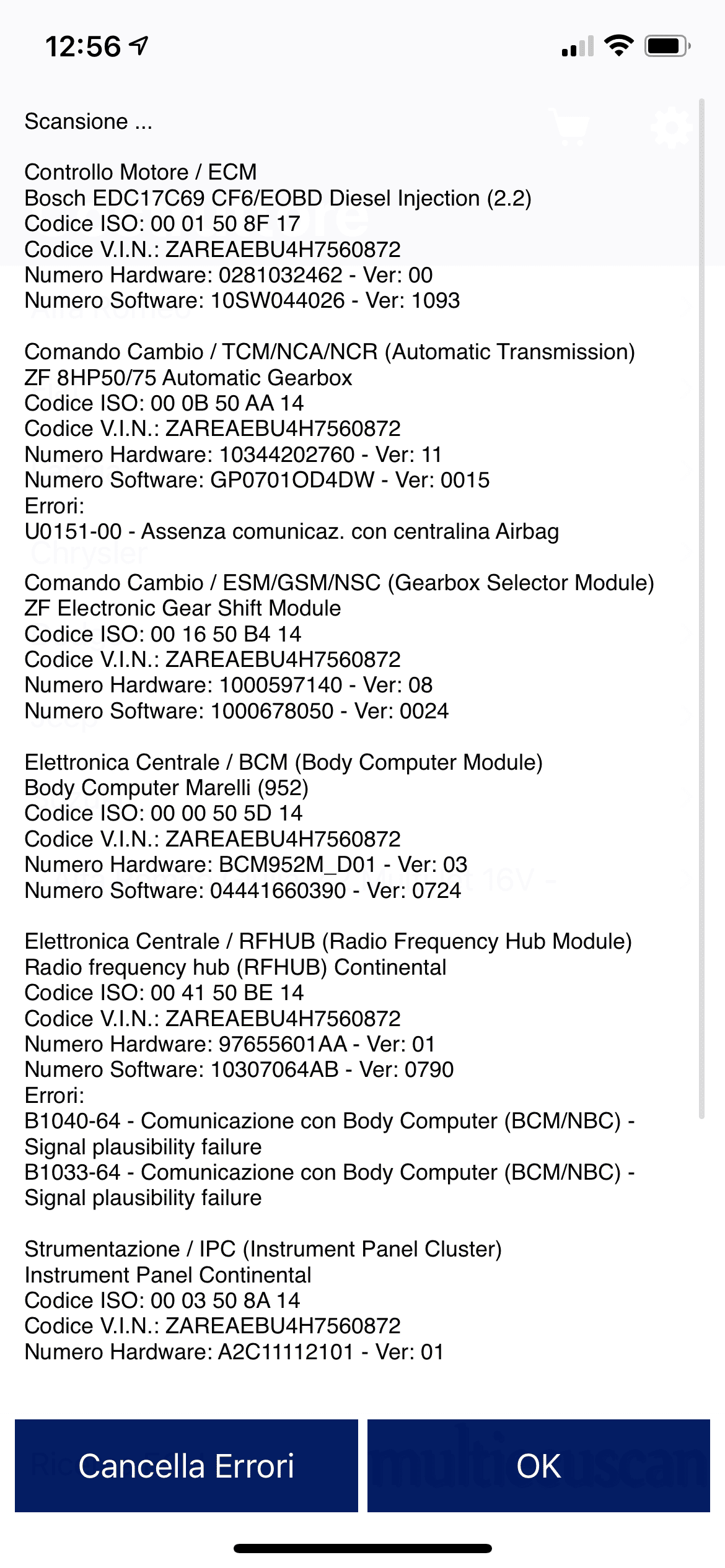

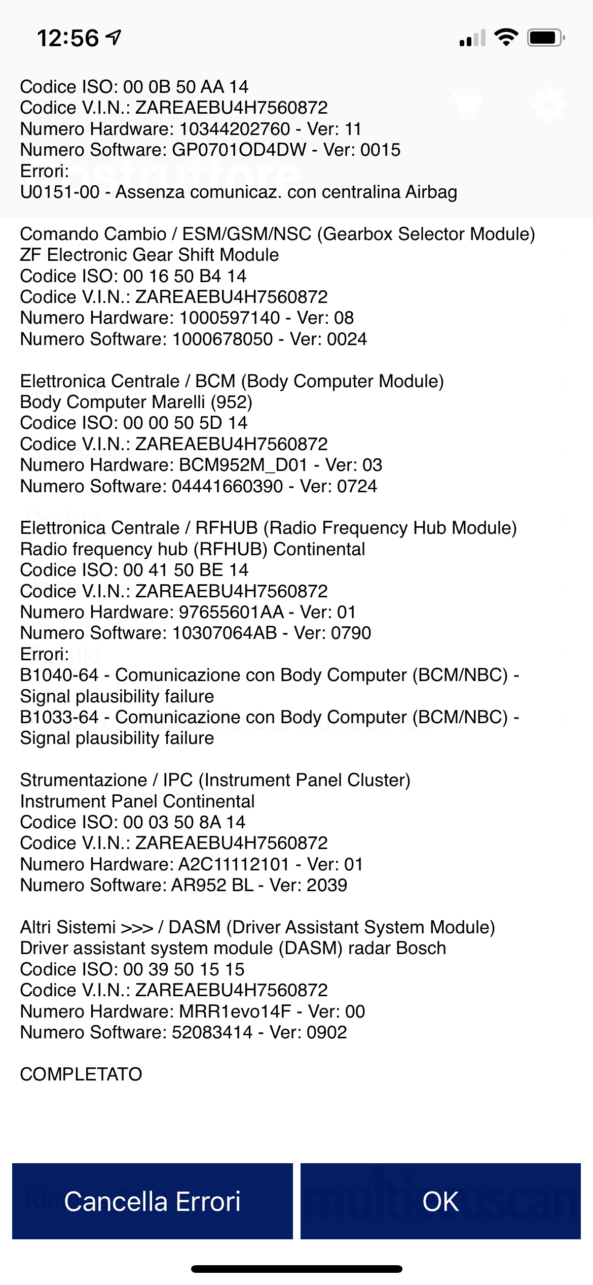

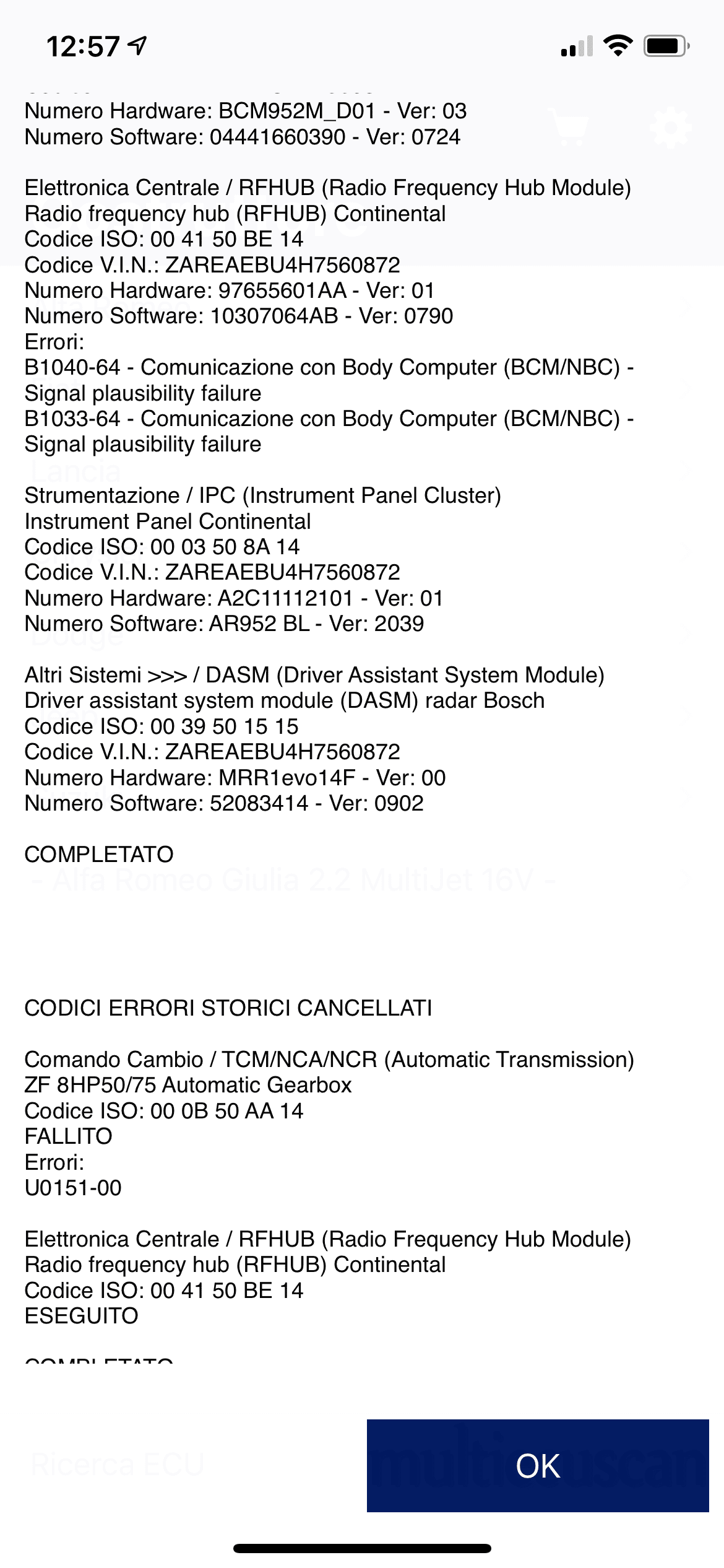

Ciao a tutti,
Oggi ho fatto diagnosi alla mia Alfa Giulia 2.2 Diesel 150 At8 con Multiecuscan app con licenza per iOS.
Sono usciti alcuni errori, vi allego le foto.
L’ho presa con 53.900 km circuito CLICKAR e vorrei sapere se secondo voi sono plausibili tutte queste rigenerazioni del FAP oppure c’è qualcosa che non torna.
Saluti a tutti.

Non conosco l’utilizzo del precedente proprietario. La domanda è: è plausibile che ci siano state 250 rigenerazioni in 56 mila km? Significherebbe una rigenerazione ogni 230km.
se fossero in memoria anche le rigenerazioni iniziate e poi completate, avrebbe senso credo.
Da quando l’ho presa, nei 2000km che ho fatto, 4 rigenerazioni, una ogni 500km circa ma ho fatto 80% autostrada tirando anche la macchina visto che non avevo mai avuto qualcosa di nemmeno lontanamente paragonabile a Giulia!
Gli errori sono tra centralina cambio ed altre componenti.
Non so se devo preoccuparmi... l’auto è stata al Service Alfa per fare tutti gli aggiornamenti appena l’ho comprata.
Aveva 8 centraline da aggiornare.
Poi ho cambiato fari mettendo kit led e mi ha dato l’errore anche a video delle luci di posizione e stesso il service Alfa mi ha detto che dipende dalla tensione e che mi avrebbe risolto il problema mettendo l’adattatore.
Vi risulta?
Ciao i codici di errore riscontrati con 'non visualizzato' e del tipo comunicazione intermittente che si verificano sulla telematica vettura oppure infotaiment, vanno presi in considerazione?
MES li ha riscontrati ma la macchina va benissimo e non da guasto sul display
