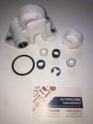

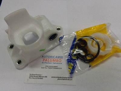

La leva del cambio sminchiata che balla in giro è perché si è rotta la basetta culatta di innesto della leva. C'è da smontare la cuffia, rimuovere il plastico e cambiare totalmente questo pezzo:

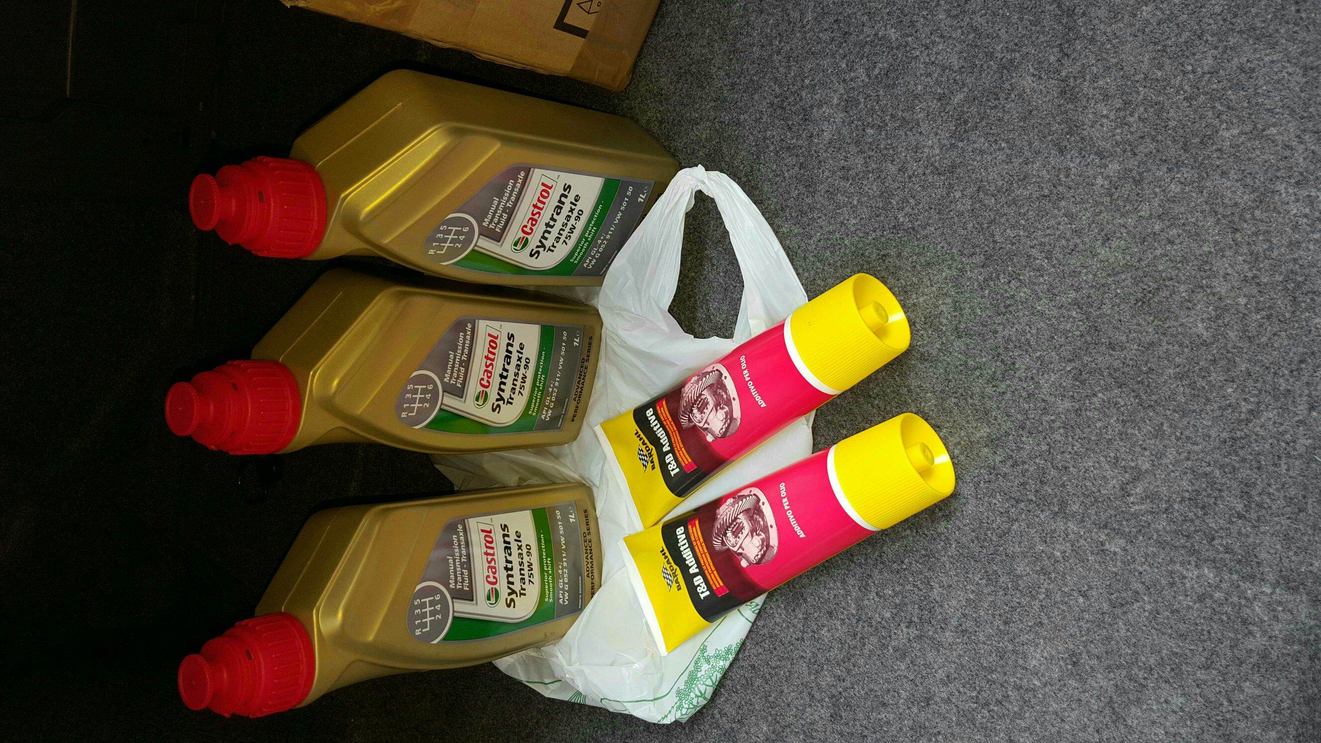

E per il rumore del cambio che quando gira fa il rumore della retromarcia prima di pensare al peggio con sincronizzatori e cuscinetti usurati proverei a cambiare lolio della trasmissione.
Castrol syntrax Translaxe 75W90 + 3 tubetti di additivo Bardahl T&D

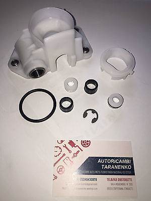

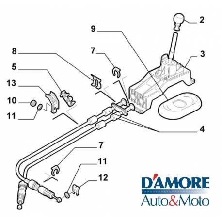

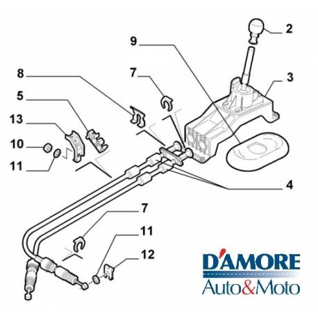

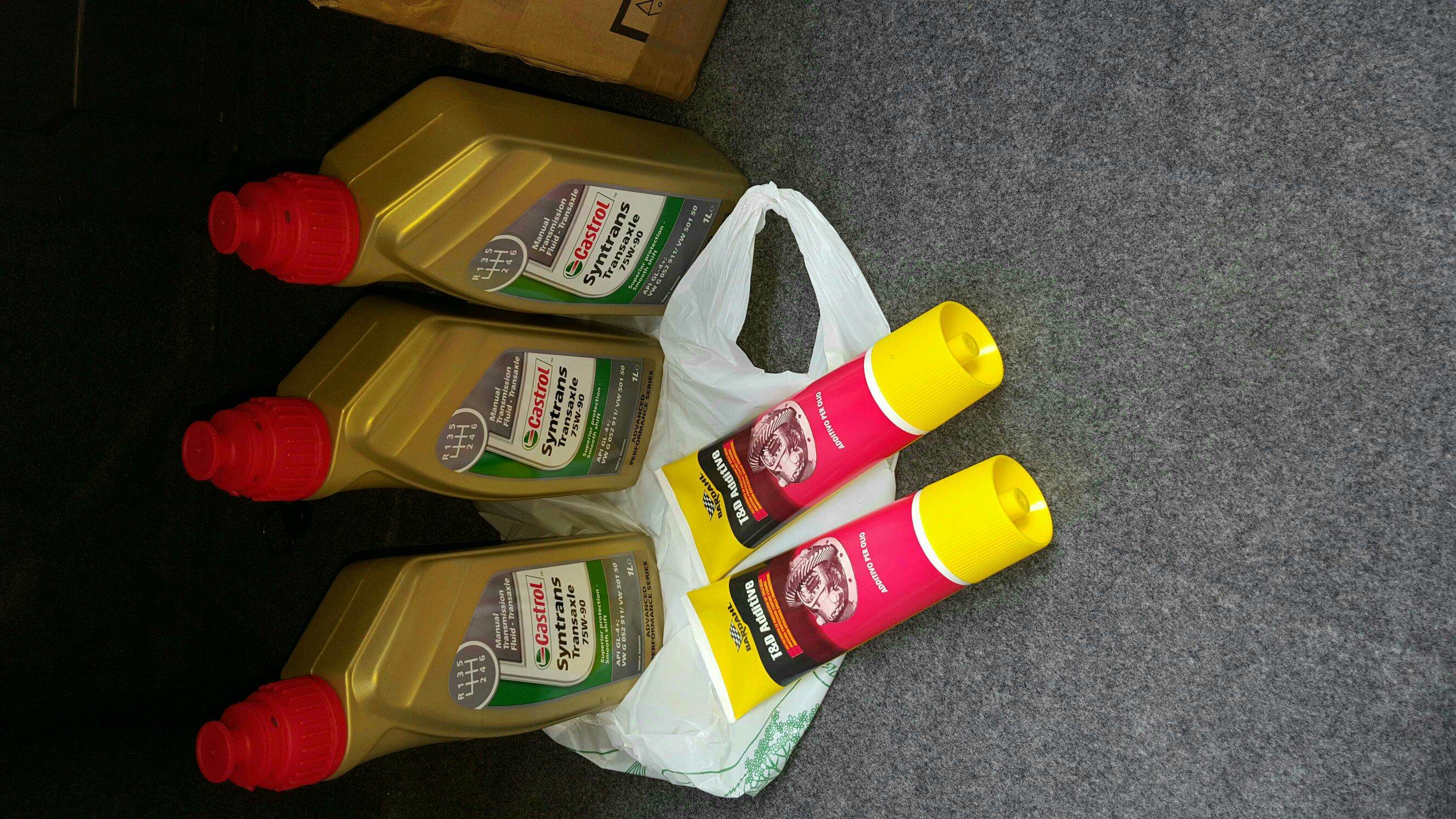

Visualizza allegato 198522
