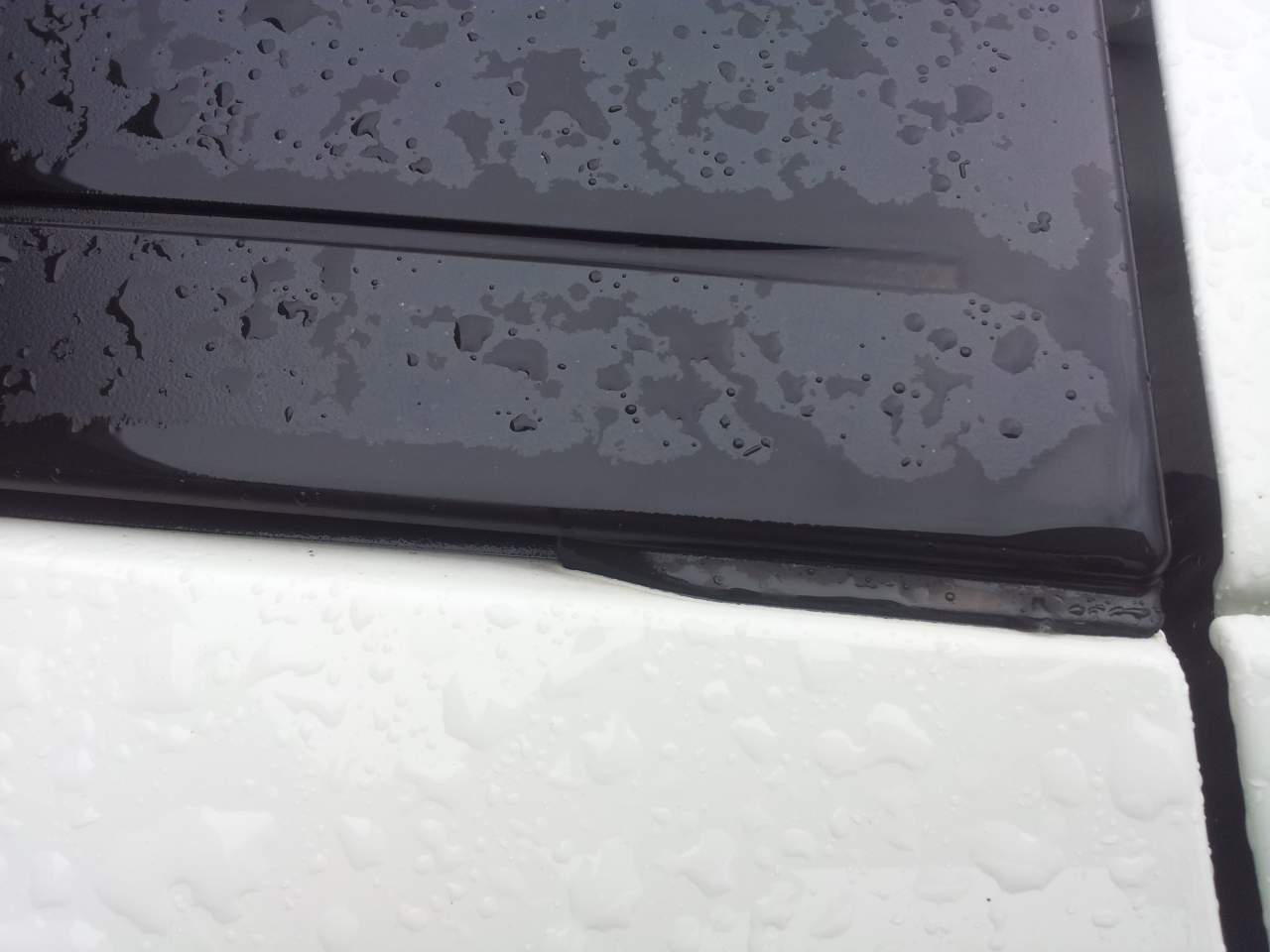

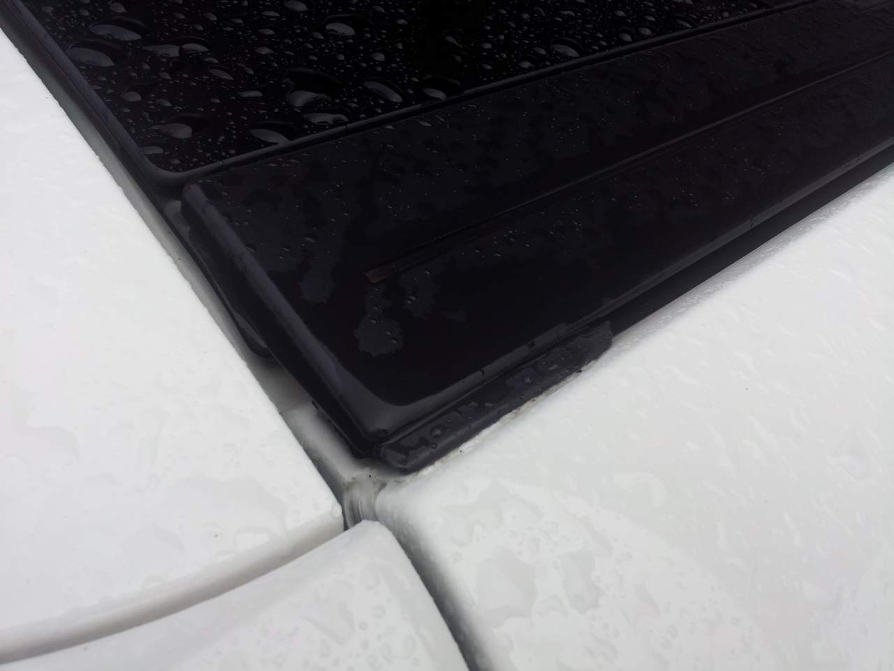

No, la guarnizione tocca.
É come se quella "roba" fosse strasbordata.... non so se riesco a rendere l'idea![]()
Lo escludo, le "bollicine" erano di vernice, il sigillante non è intaccato.
Idem con patate! L'ho notato fin dal primo lavaggio che le ho fatto, cioè il giorno dopo il ritiro, e la mia esclamazione all'epoca fu... "io avrei saputo fare di meglio bendato". Alla fine è sigillante su cui è stata passata la vernice, a sx steso meglio, a dx steso ad minchiam!
Visualizza allegato 106220 Visualizza allegato 106221
Però se è presente su tutte è il sigillante che ha cotto la vernice,e come nelle foto di polinesiano si nota propio la fattura non omogenea del cordone di sigillatura......e probabile che ci sia un tattetto di plastica attaccato al vetro che fa da centratore quando viene montato e il sigillante sborda fuori.
È un difetto di montaggio.
Senza se e senza ma.
È identico spiaccicato sia sulla tua che sulla mia.
