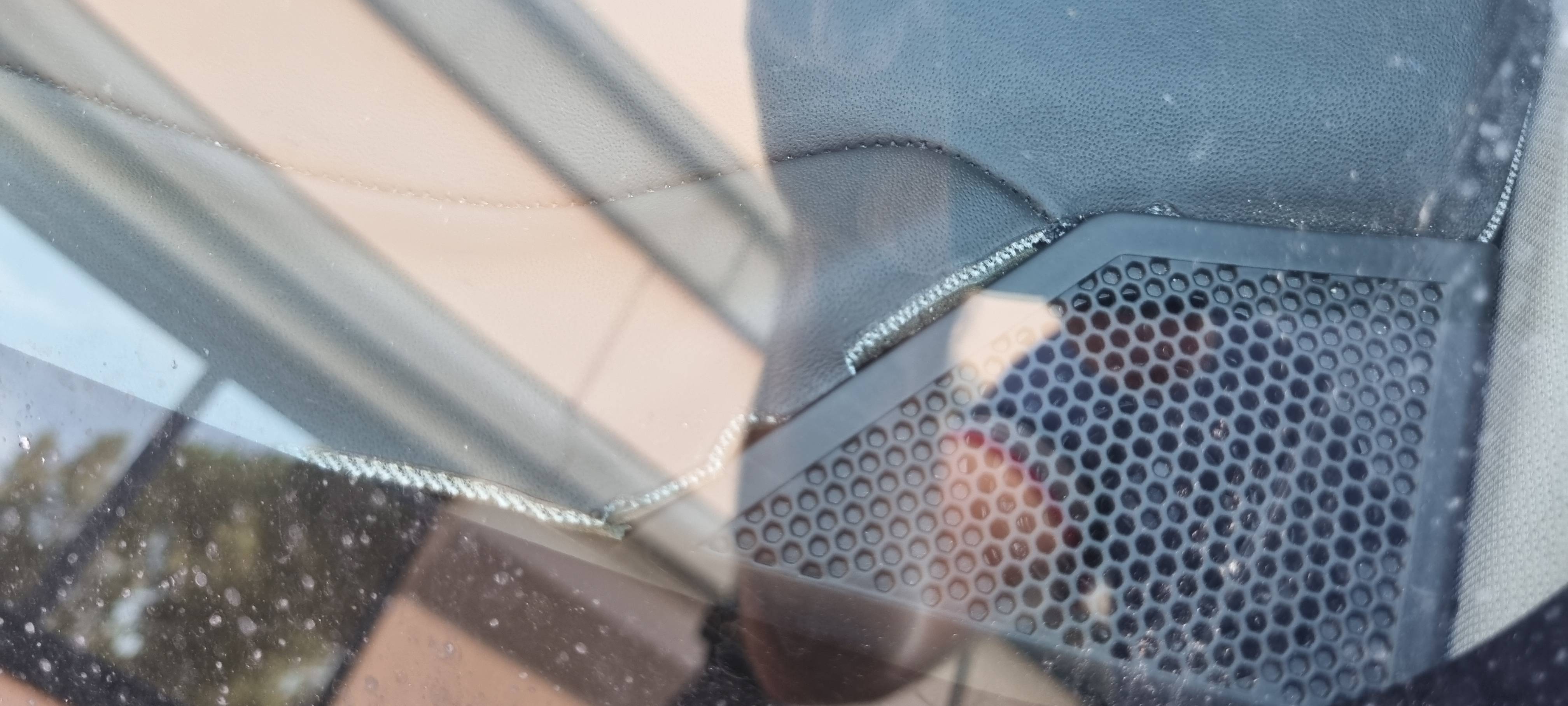

Salve a tutti chiedo scusa se il post già esiste....non sono riuscito a trovarlo, posseggo una Giulia Veloce 2.2 210 q4 con il pack quercia interni tabacco e il cruscotto rivestito di pelle, da pochi giorni ho notato che lato passeggero base del parabrezza vicino al tweeter la pelle si è ritirata e deformata e lascia intravvedere la retina bianca sottostante, la macchina è del 2018 unico proprietario...a qualcuno è mai capitato? e se si ha risolto in qualche modo?
Grazie delle risposte
appena riesco posto una foto

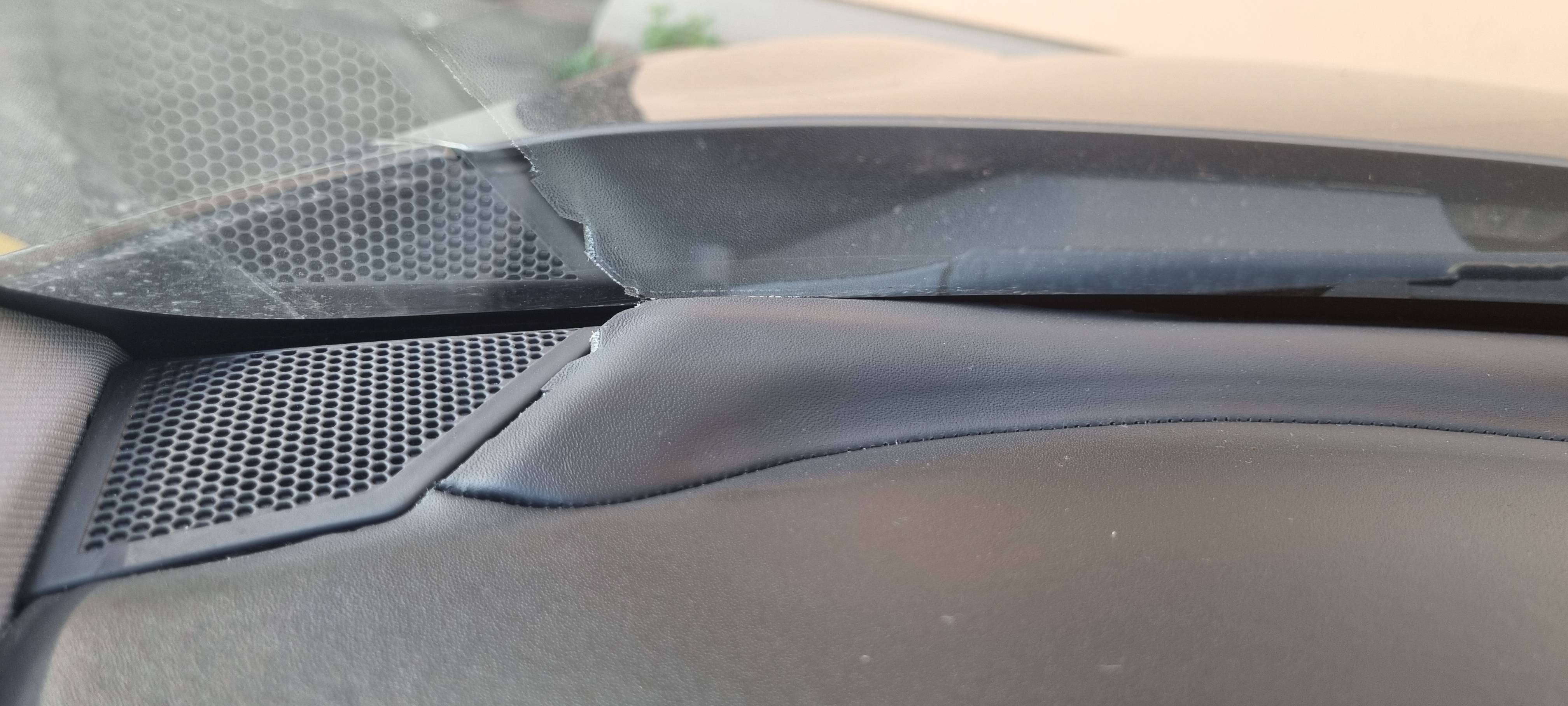

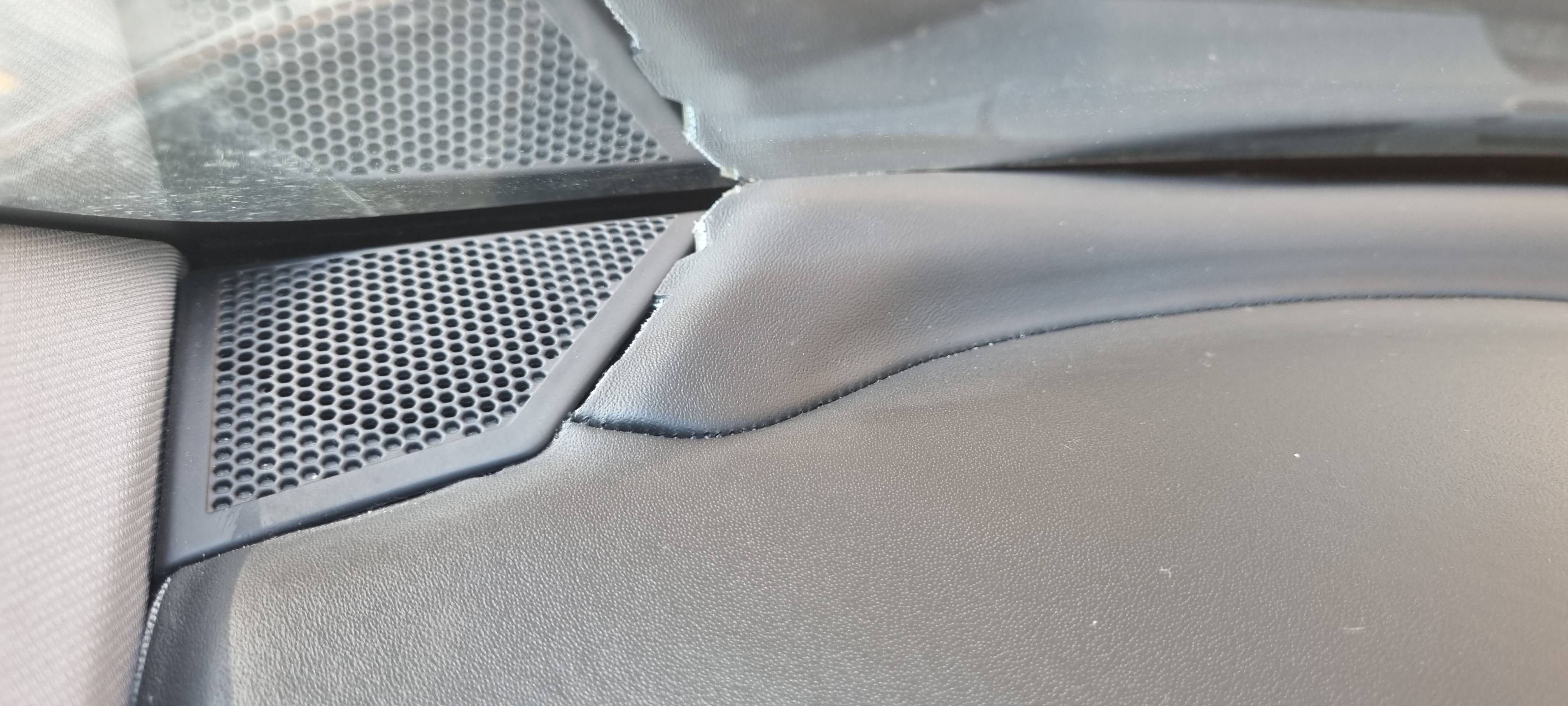

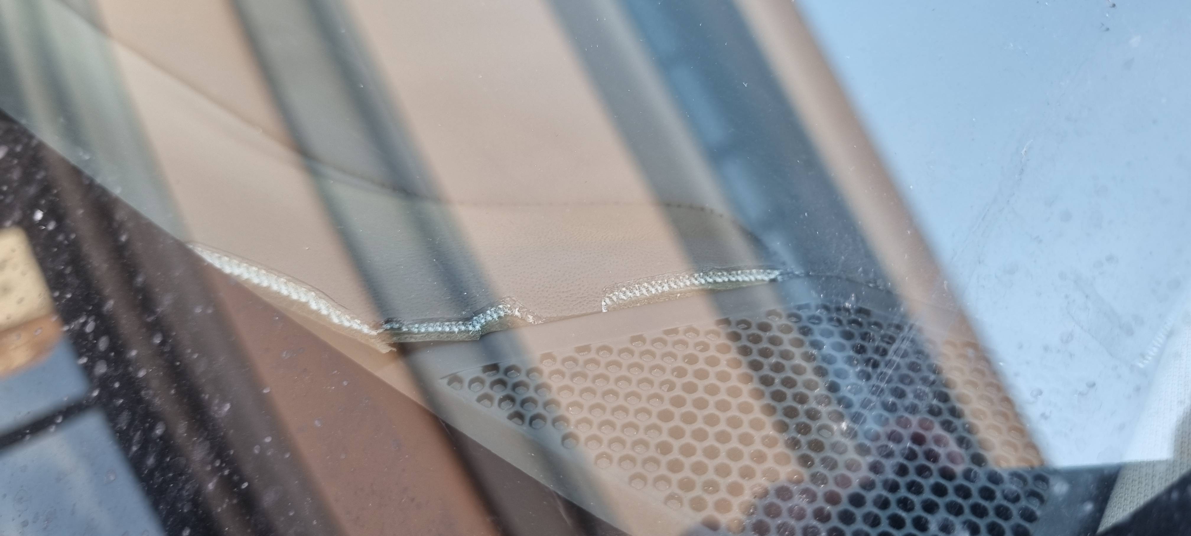

Ciao, ho anche io il pack lusso con cruscotto in pelle, auto del fine 2016, acquistata nuova full optional, sostituito in garanzia perché si era deformato, ma a distanza di poco tempo si è deformato ancora lato guidatore alla base del parabrezza vicino al tweetercon presenza a vista della retina bianca sottostante.
Ho deciso soprassedere, visto che per sostituire il cruscotto mi hanno tenuto l auto uno sproposito. Mi chiedo solo perche alfa non sia in grado di proporre tale optional pagato a caro prezzo senza che si deformi, magari prendendo a prestito la tecnologia utilizzata da Maserati per stare in casa. Non ho comunque parole, oltre ad essere deluso....
Questa è la situazione
    571.5 KB · Visualizzazioni: 582
    397.7 KB · Visualizzazioni: 609
    755.7 KB · Visualizzazioni: 648
    592.3 KB · Visualizzazioni: 582
    690.4 KB · Visualizzazioni: 581

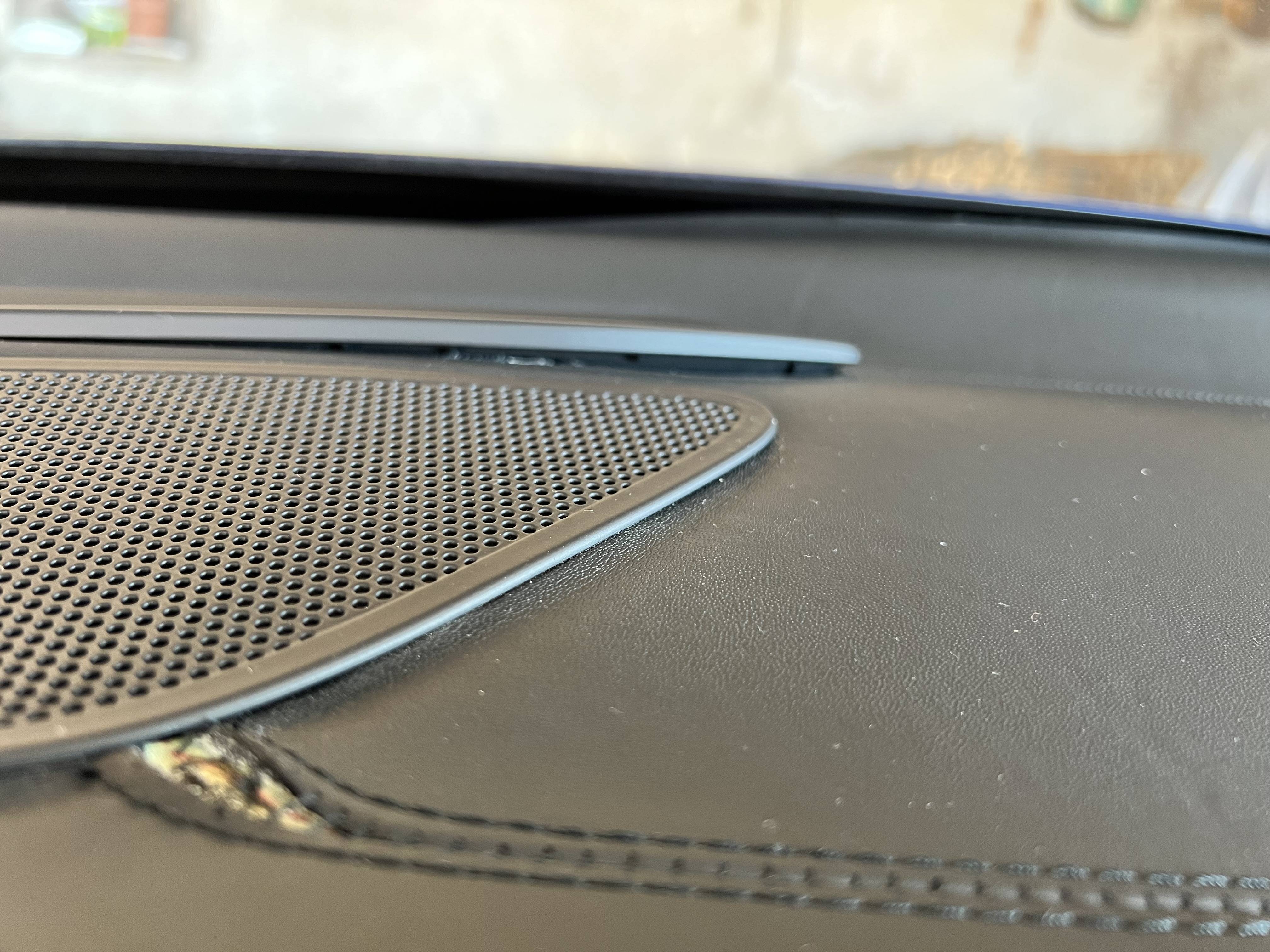

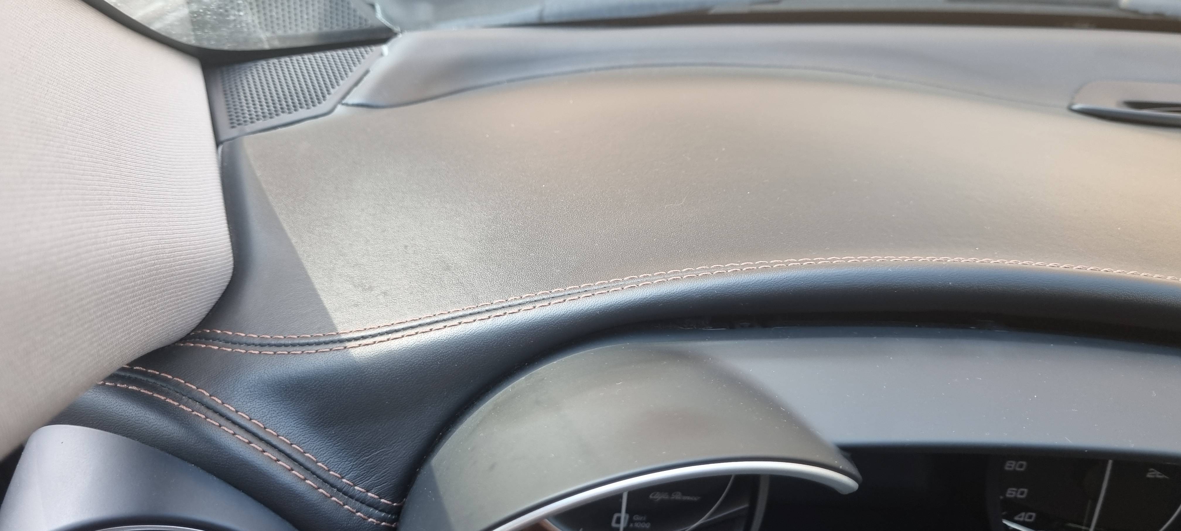

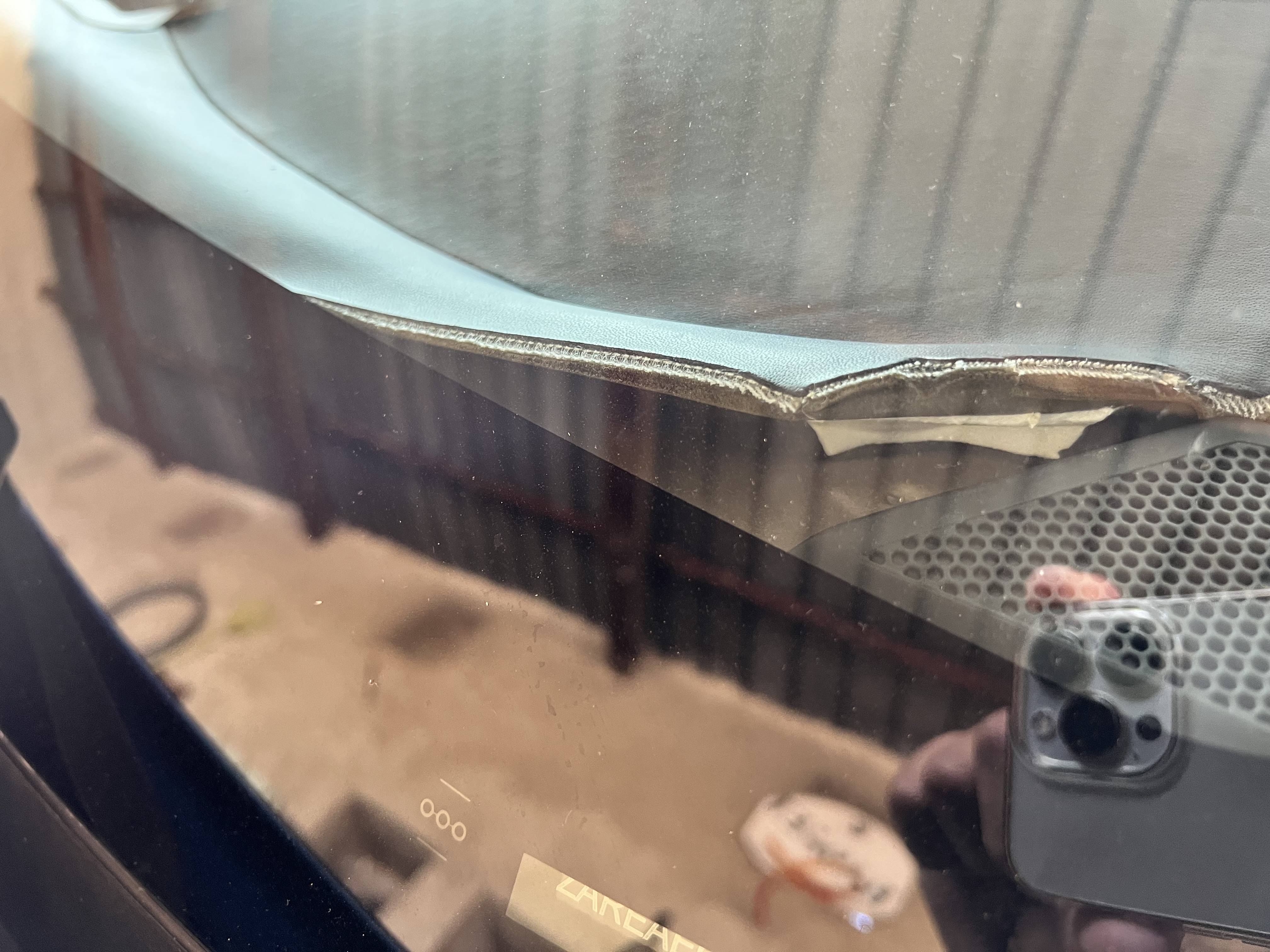

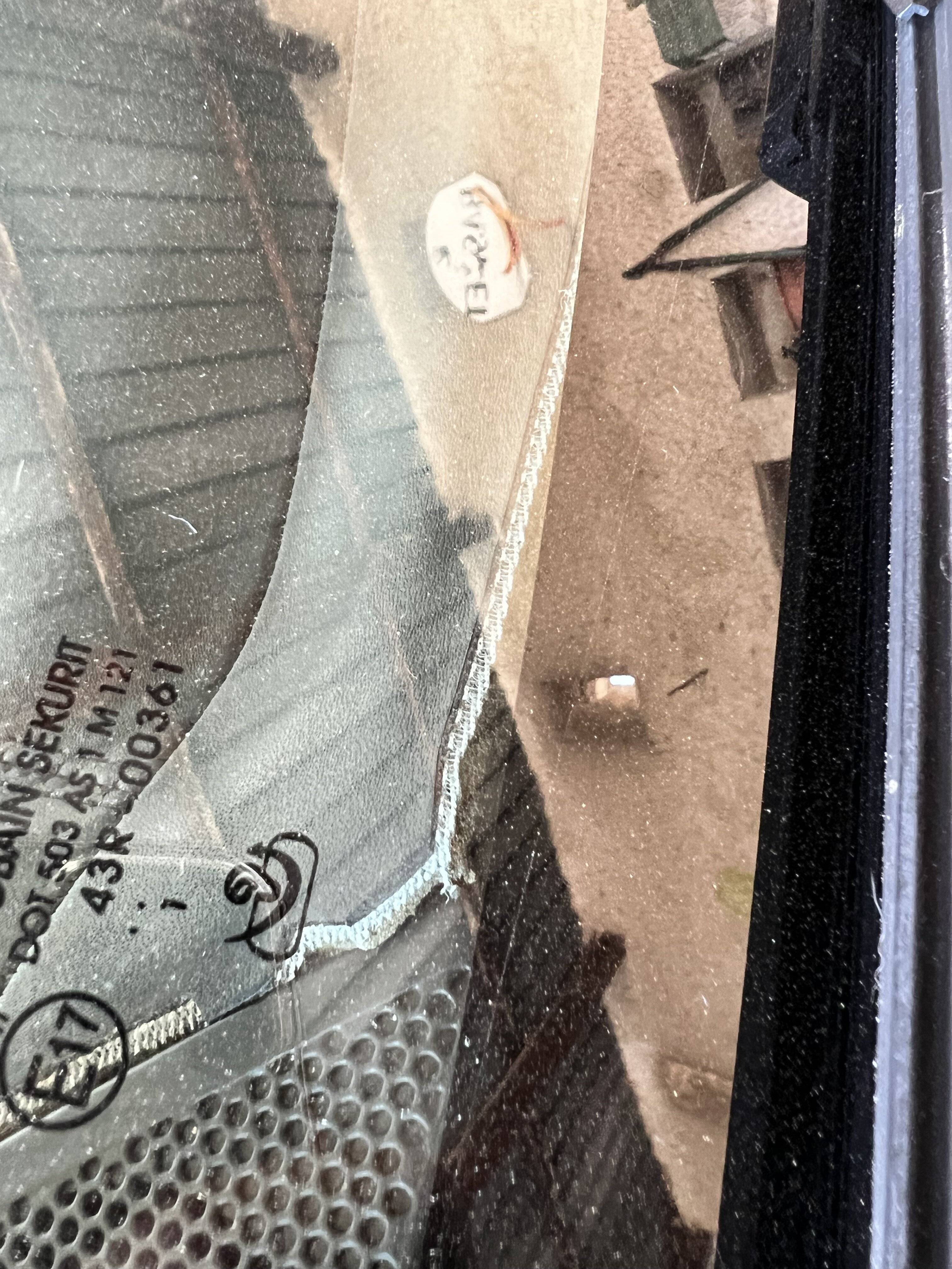

Salve, purtroppo anche a me con Pack lusso è successa sta cosa. Ora ho due scelte davanti, farlo rinfoderare da un tappezziere e una carrozzeria con i controcoglioni che mi ha preventivato 600 euro il rinfodero e 400 smontaggio e montaggio cruscotto, oppure prendere un cruscotto di una veloce senza Pack lusso e montare quello ( 1500 euro circa più 400 per montaggio e smontaggio )
Non vorrei perdere però optional del Pack lusso e vorrei rinfoderarlo, voi cosa fareste?
    1.3 MB · Visualizzazioni: 384
    1 MB · Visualizzazioni: 374
    1.2 MB · Visualizzazioni: 399
