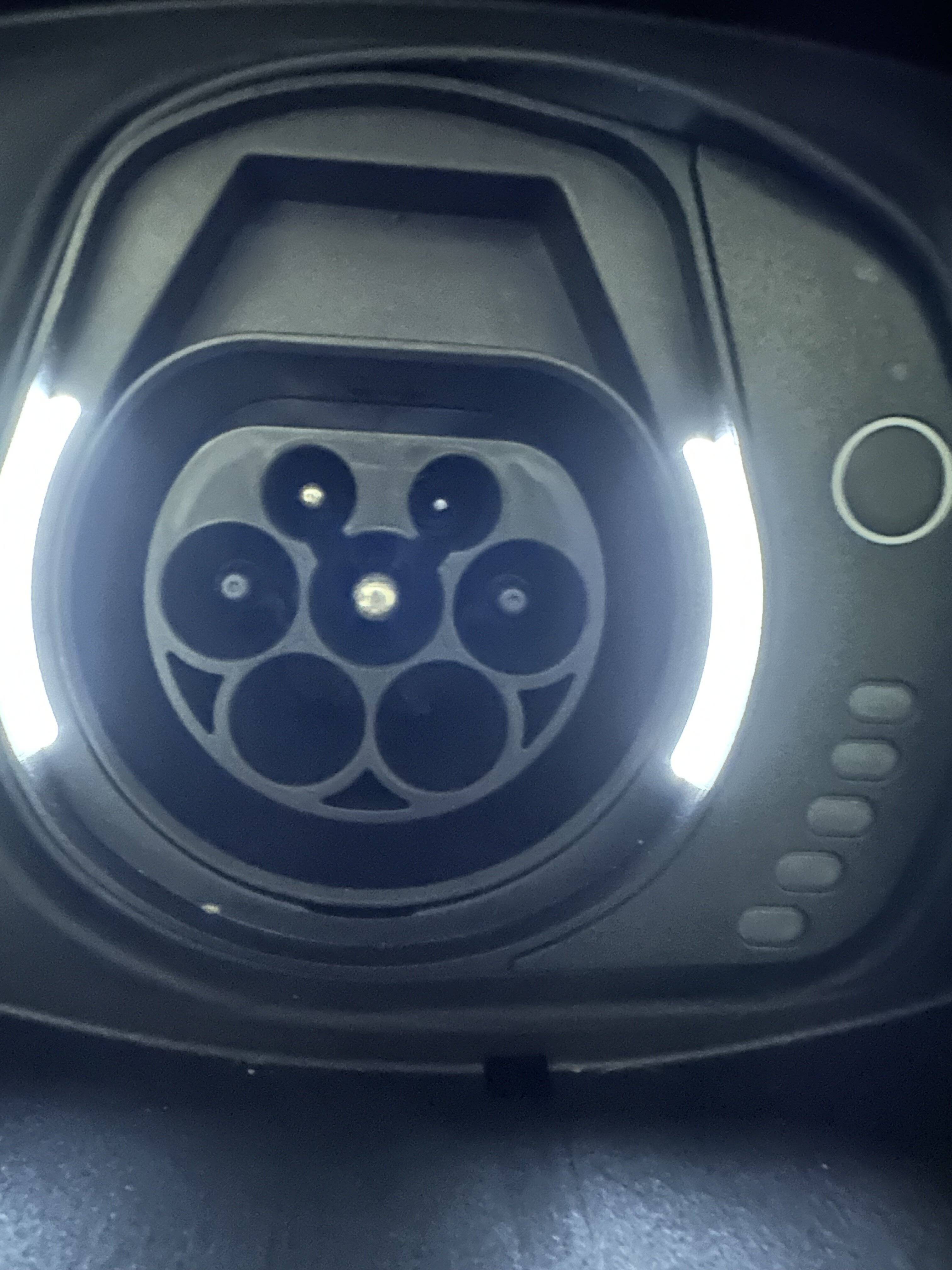

Giusto per aggiornarvi. Avevo portato la macchina in concessionaria per la diagnosi. Hanno detto che devo sostituirmi un cablaggio per le camere e lo hanno ordinato. Sono andato a riprendere l’auto e mi richiameranno quando gli arriva.
Nel frattempo però adesso si è presentato un altro problema che non ha nulla a che vedere però.
La mia è una Plug-in e non riesco più a caricarla. Alla fine mi sono accordo che un pin nella presa della macchina se ne è rientrato… (quello in alto a destra), cosa che non capisco come sia potuto succedere…
Allego foto.
E scusate se è fuori tema.

E già stato in passato scritto ed avevo messo una foto del mio connettore : un polo E’ sempre incassato . Possibile sia per proteggere la fase
nulla c entra con la telecamera
