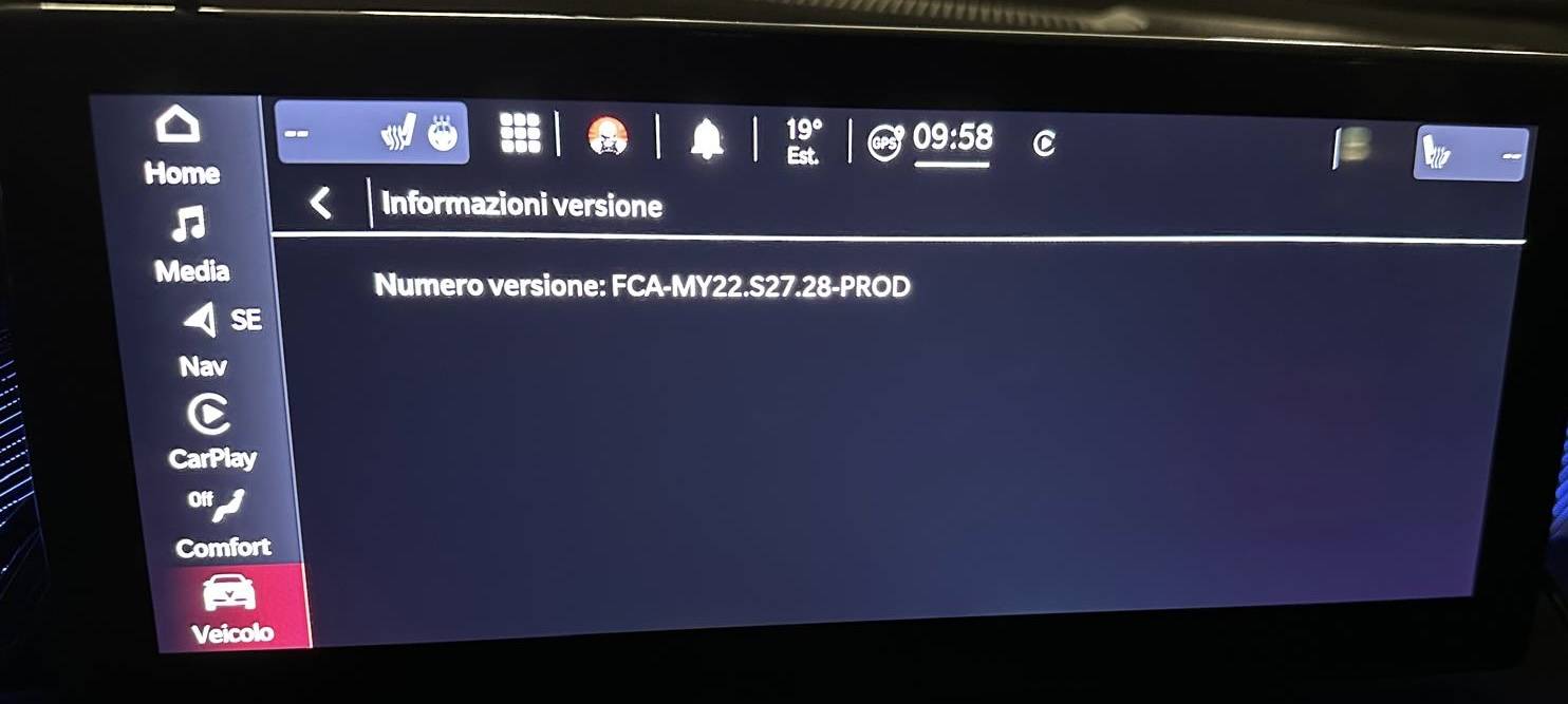

se intendi la versione caricata :::
FCA-MY22.S27.28-PROD
vedi la foto:
